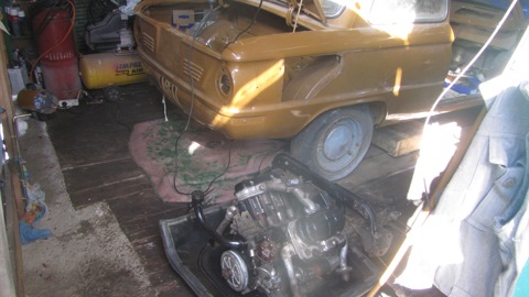

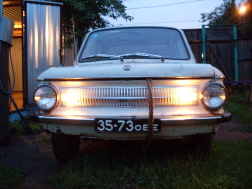

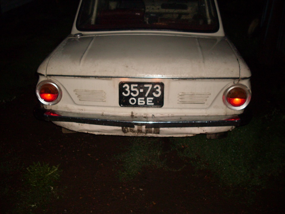

Сегодня ехал с работы как бешенный, освободился в 9 часов вечера, домой приехал в 21:45 и ни минуты не теряя сразу пошел во двор к "ушастому" с целью запустить двигатель.
Сразу же решил проверить качает ли топливный насос. Одел на его приемный штуцер шланг, поднял его вверх и вставил в него воронку. Залил в воронку бензин и попробовал вручную покачать. Из под верхней крышки насоса пошли пузырьки воздуха вместе с бензином. Подтянул крышку и все стало герметично. Насос заработал и я услышал как в карбюратор полился бензин. Под капот поставил пятилитровую бутылку с бензином.
Ключ зажигания мне еще не отдали, поэтому просто замкнул плюсовой провод на катушку зажигания. АКБ снял с приорика. Клемы стартера замыкал отверткой. Как ни странно, но уже при первой попытке слышно было пару чиханий двигателя. На второй раз двигатель запустился и неустойчиво работал. На видео как раз вторая попытка.

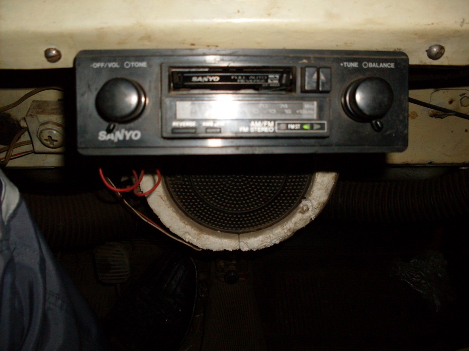

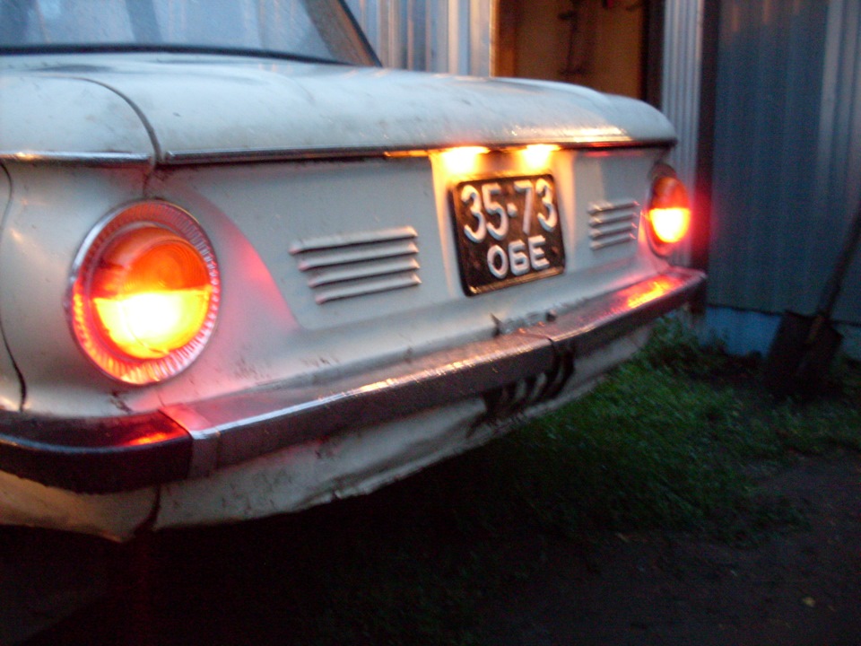

Все электроприборы оказались рабочими. Даже магнитола исправно работает и читает касеты) После прогрева двигателя я даже прокатнулся по двору вперед и назад. В ближайшее время нужно будет делать тормоза, их нет совсем.
