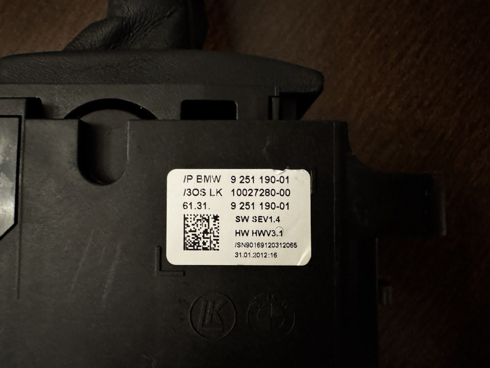

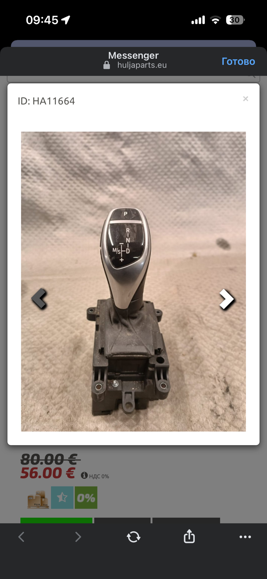

Установил спорт селектор, теперь у меня полноценная опция 2TB (спорт руль с лепестками + спорт селектор+ планка режимов АКПП) Как дооснастить опцией 2TB. Изначально не планировал такое дооснащение, но попался по хорошей цене от дорестайла на 7 пинов, решил купить. По ощущениям обхват приятней чем у родного, кнопка паркинга больше и удобней, нравится кожанная отделка у основания ручки. Так же попутно заменил планку режимов езды Normal/Sport, старая была от BMW 5GT, глянцевая и в печальном состоянии, купил от f10 матовую и в отличном состоянии. Замена достаточно простая, но есть нюанс после установки (по крайней мере на дорестайле), блок GWS (селектор) нужно прописать и кодировать под свой автомобиль. Для этого нам нужна программа Esys и полная Psdzdata, в ней добавляем отсутствующий CAFD файл блока GWS и кодируем под свою машину.
Объявление о продаже

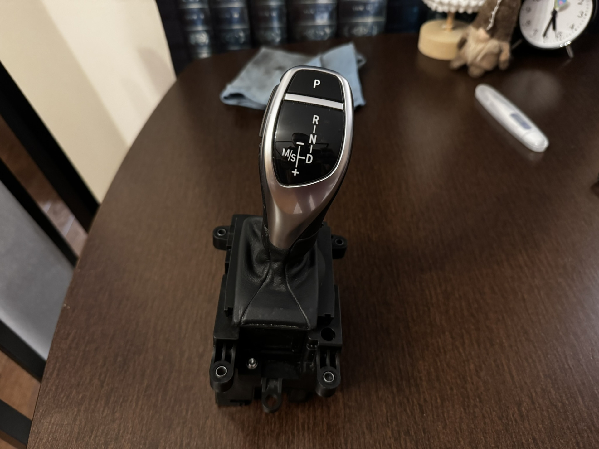

Отмыл перед установкой

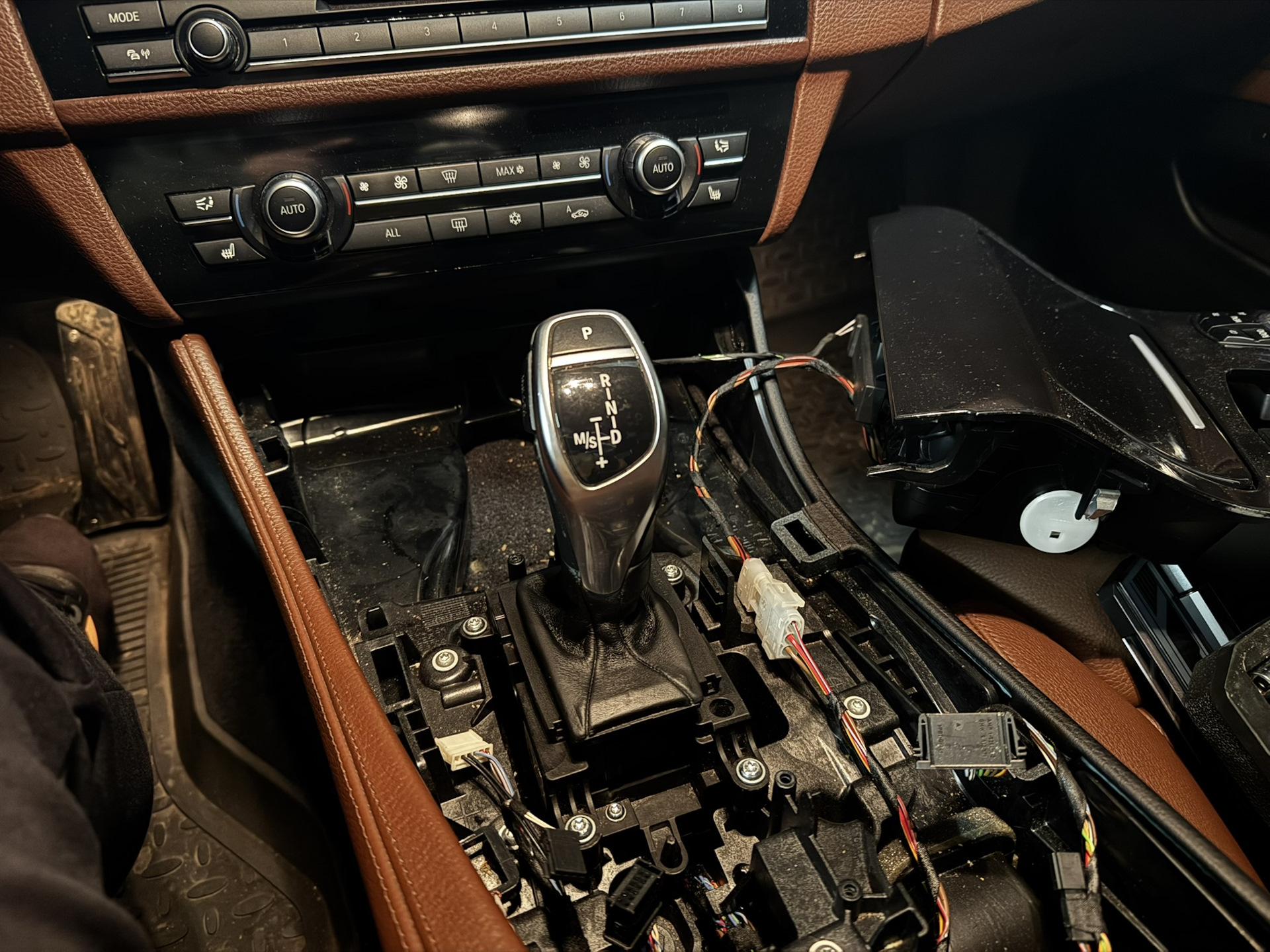

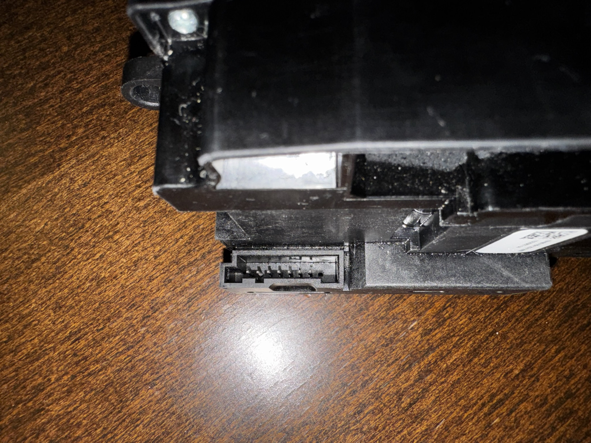

Дорест разъём на 7 пинов

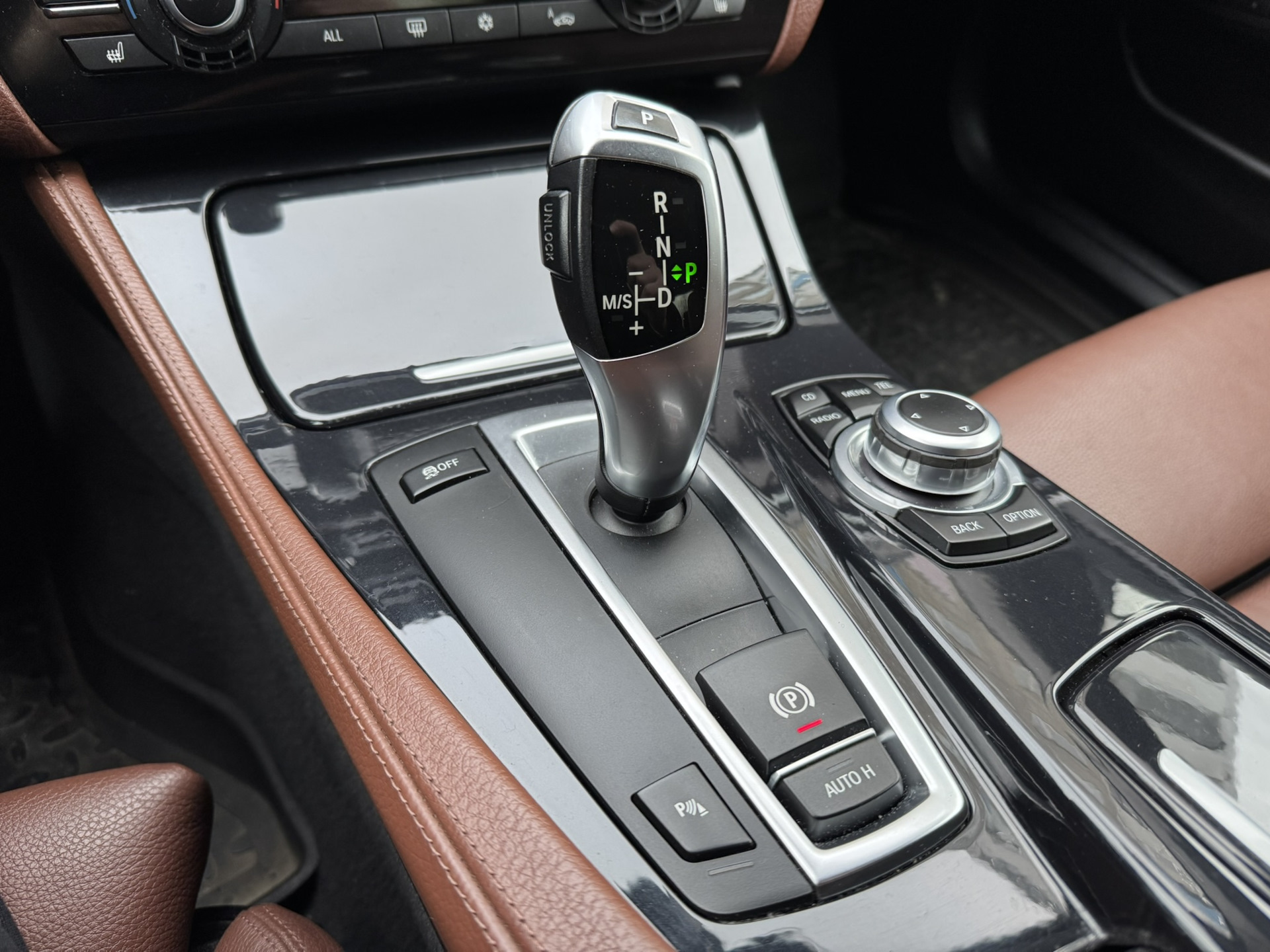

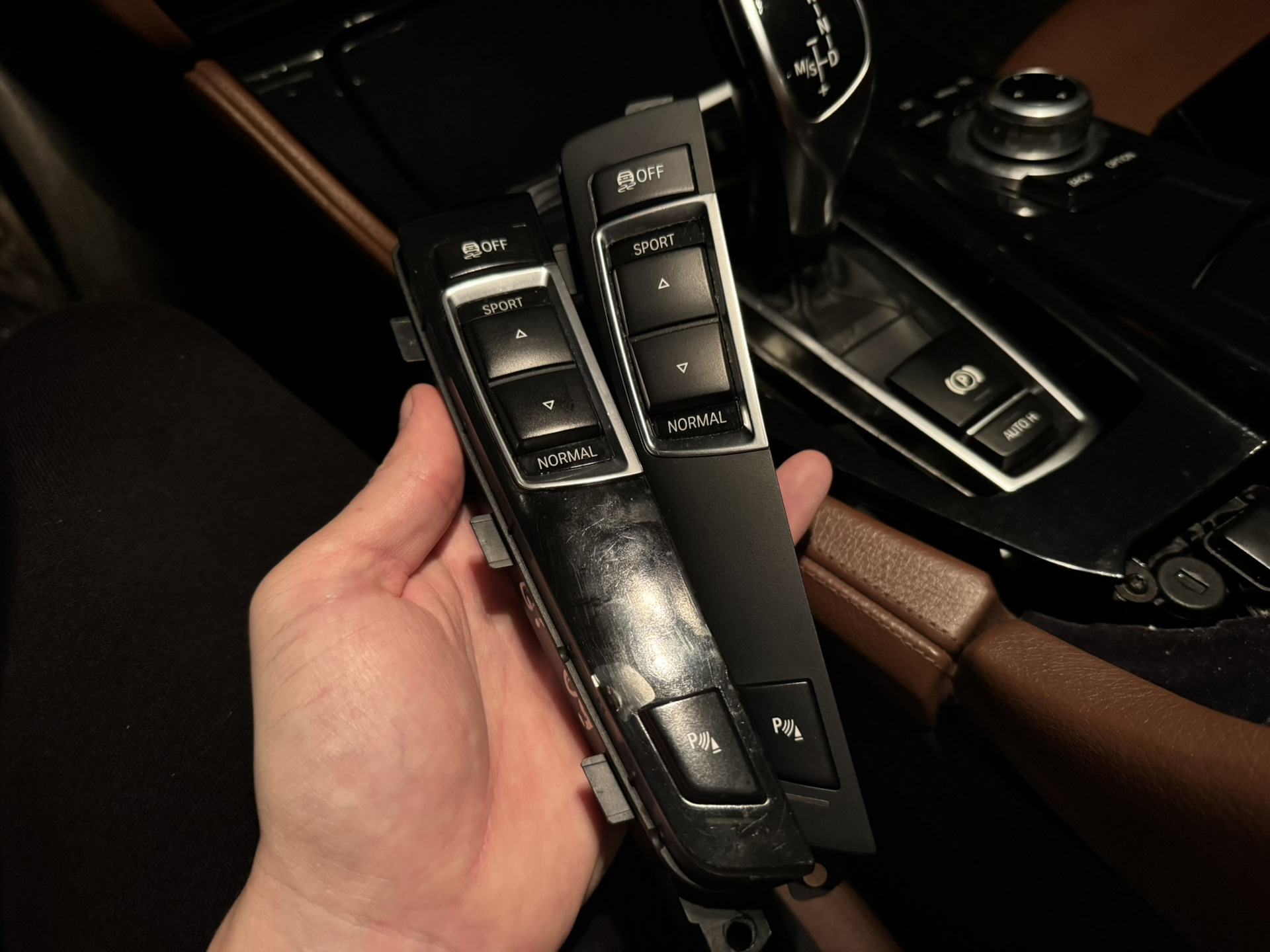

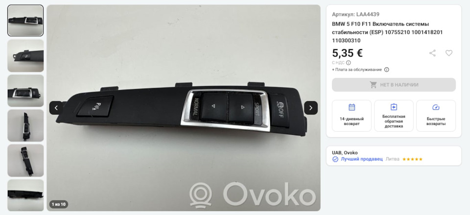

Сток селектор и глянцевая планка режимов от BMW 5GT

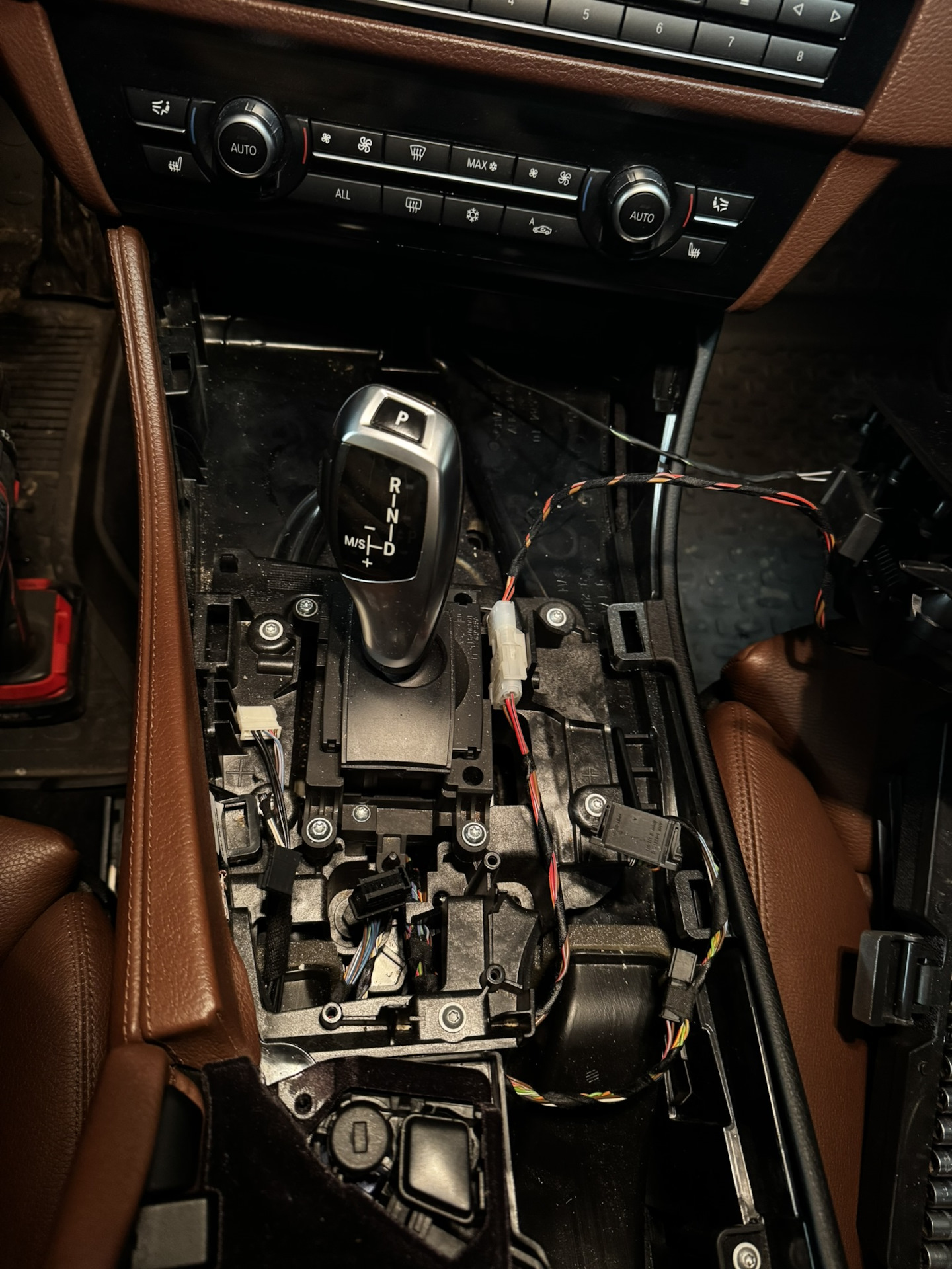

Снимаем декоративную накладку, рамку с кнопкой ручника и откручиваем 4 винта самого селектора
Собираем в обратной последовательности не забыв подключить все фишки обратно
Попутно меняю планку

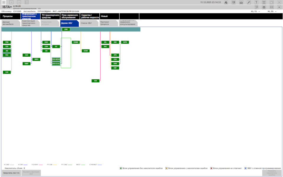

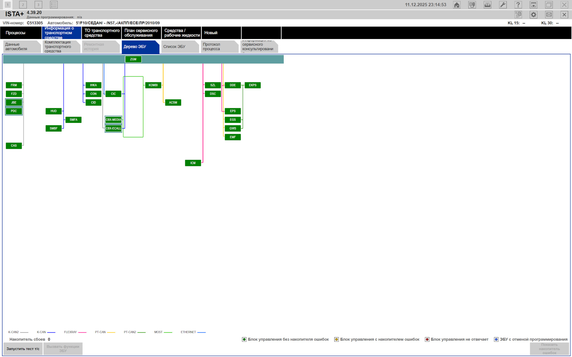

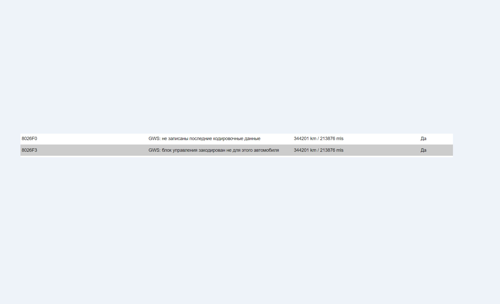

Ошибки в Ista, после установки нового селектора

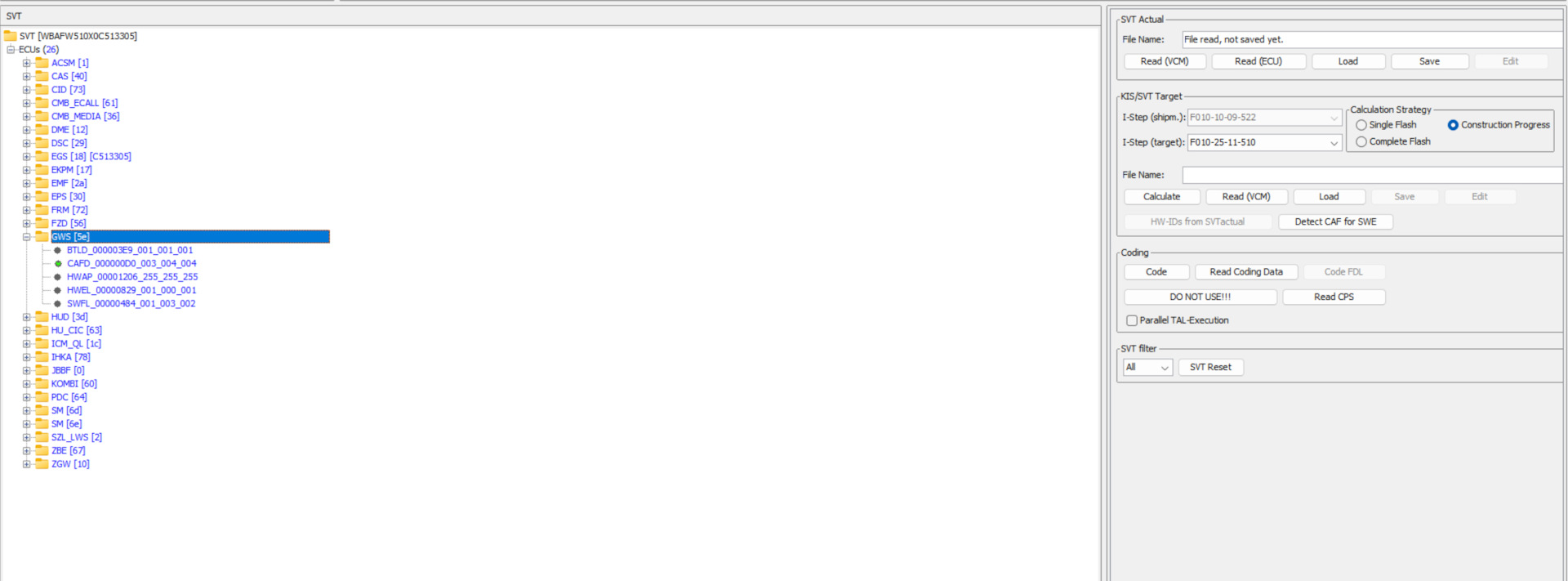

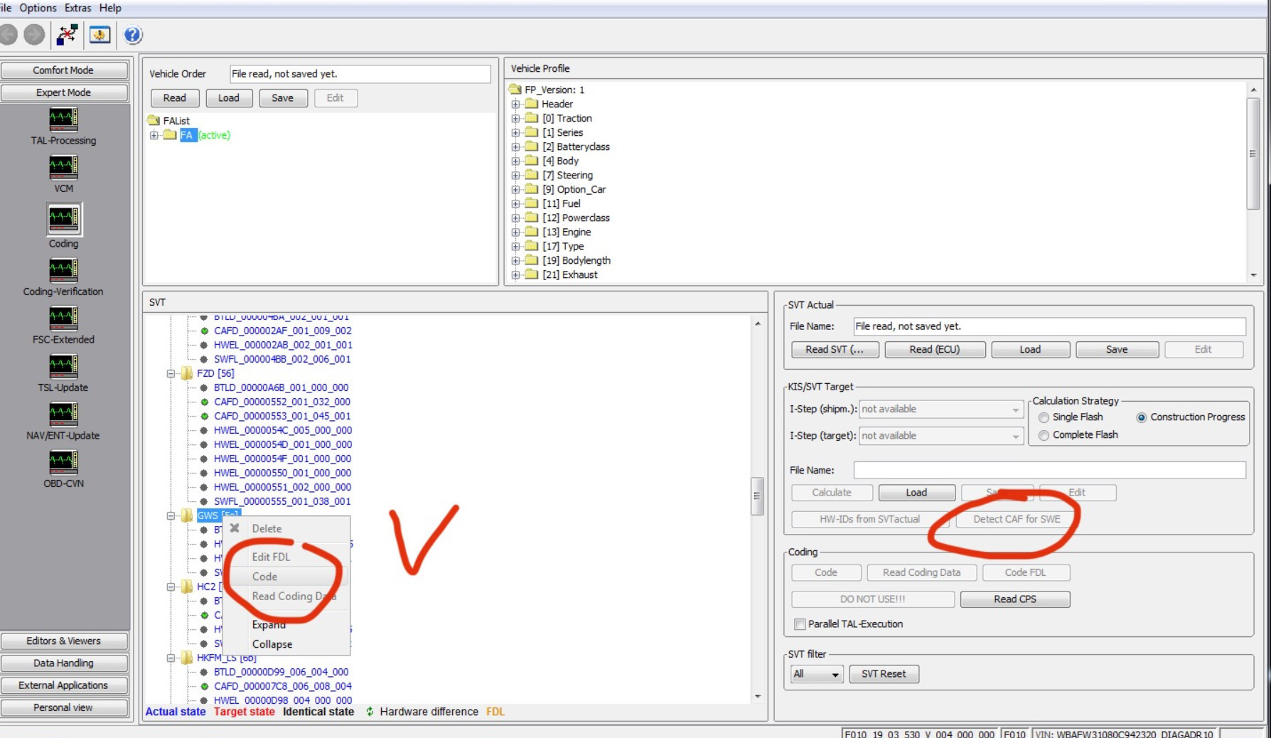

Отсутствует CAFD в GWS. В Esys — Coding, в блок GWS добавляем CAFD (Detect CAF for SWE), затем кодируем (Code) сам блок и всё готово! (Фото из интернета)
Вот так выглядит добавленный CAFD файл, но ещё не закодированный, для кодировки жмём по блоку GWS правой кнопкой мыши и нажимаем CODE.
Получаем такой результат, всё прописано и закодировано.
Получаем такой результат, всё прописано и закодировано. Ошибок в Ista нет.

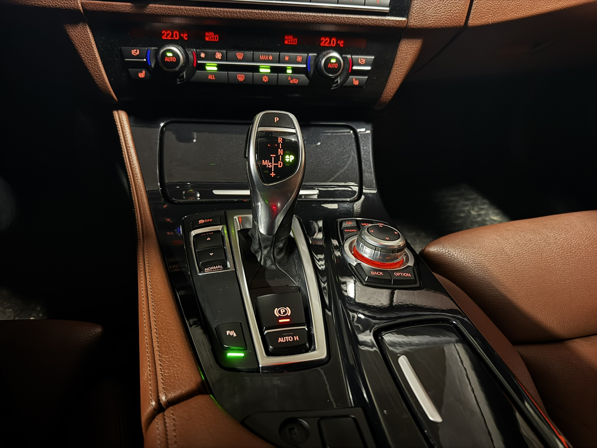

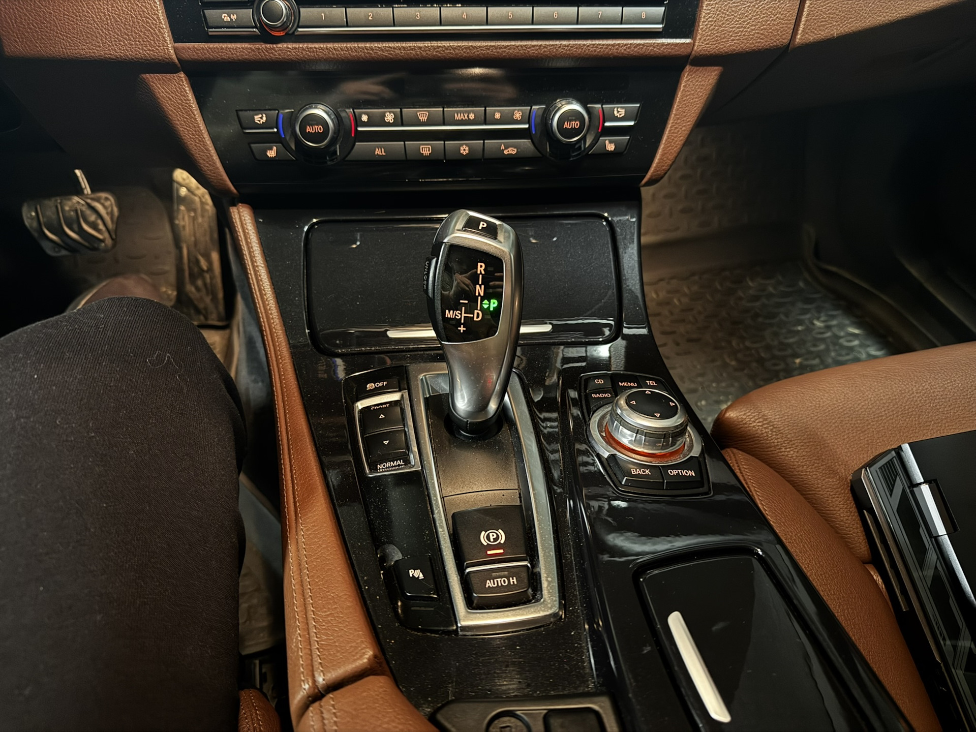

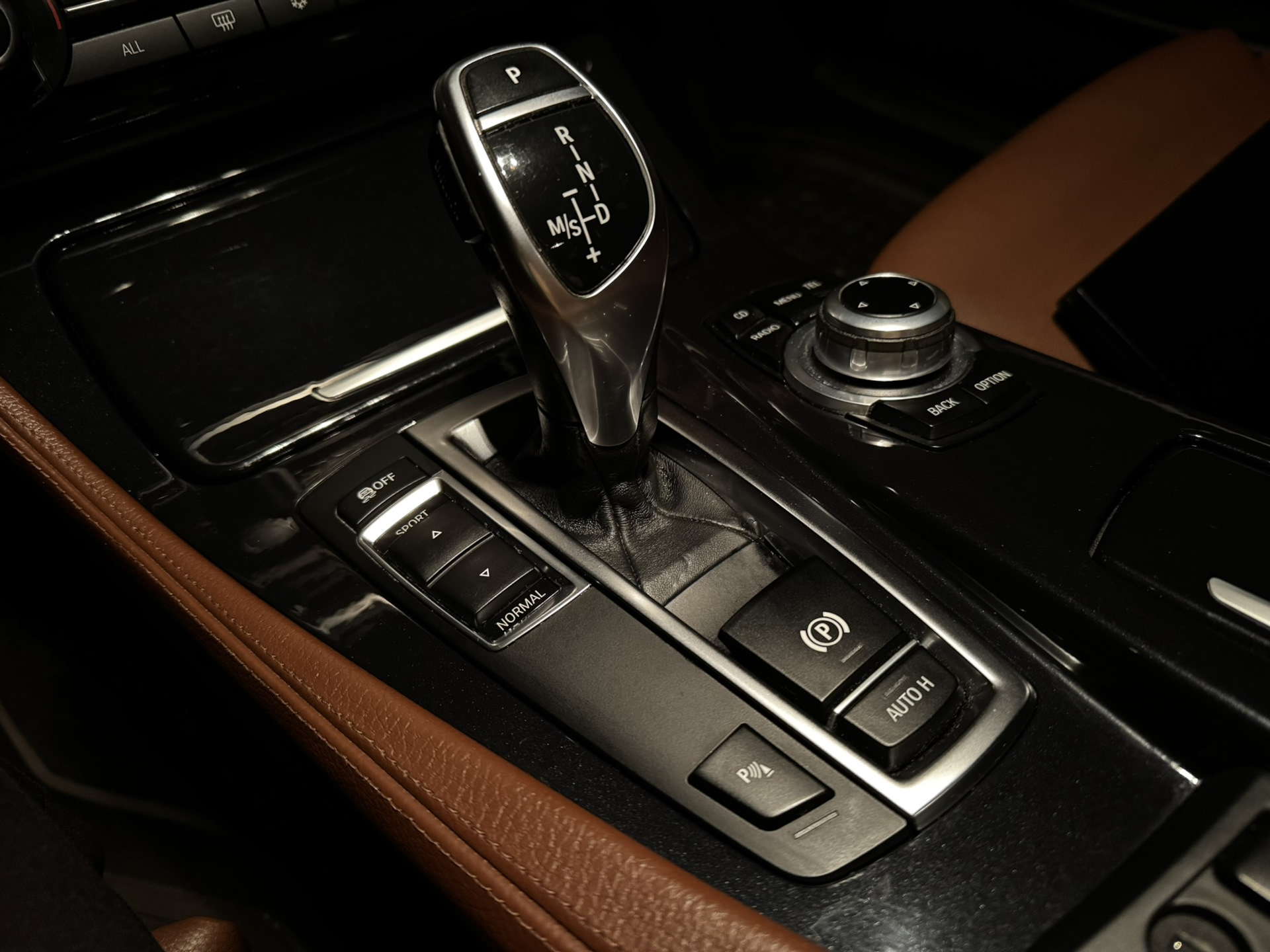

Ну и результат:

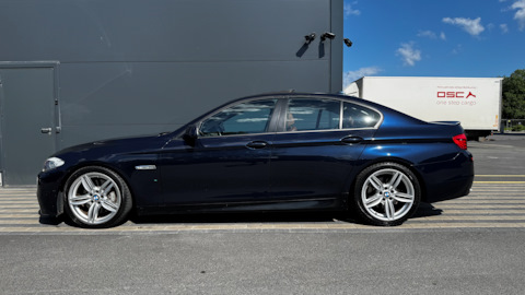

Оригинальная комплектация без кнопок регулировки режимов езды и обычный селектор с завода
Установлена планка с переключениями режимов езды от BMW GT, глянцевая и поцарапанная
Установлен спорт селектор и оригинальная планка с переключениями режимов езды от F10
