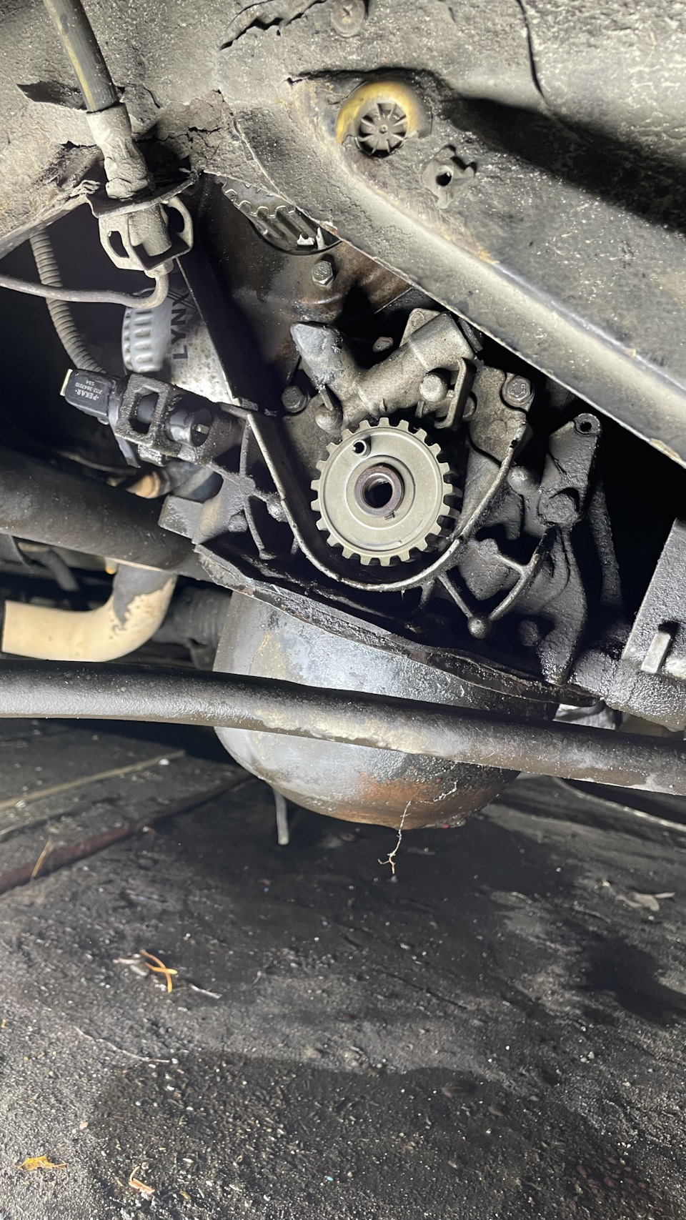

а машина так и не хочет заводится, и снова начались танцы с бубном, проверил все кроме одной вещи которую я даже в виду не брал и не имел. Пока мне друг моторист не сказал заветные слова: « а может у тебя шкиф провернуло» слушай а может и так. Приехав снова в гараж увидел что шкиф провернуло на 90 градусов вот поэтому машина и не хочет заводится, ну чтож надо разбирать и смотреть на масштаб происшествия.
Ладно едем и закупаемся запчастями а нам нужны: шестерня коленвала, шпонка, фиксатор(стопор) шкифа коленвала и фиксатор резьбы красный(потом поймете почему)

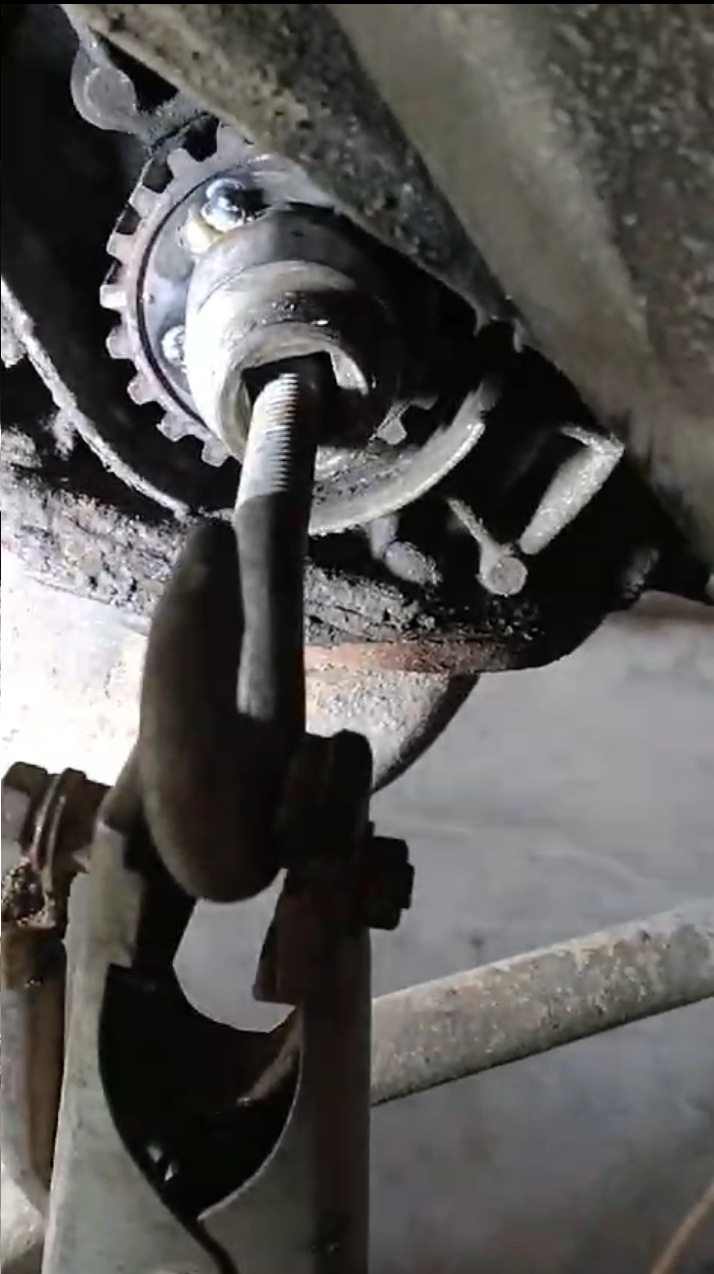

Приезжаем снова в гараж снимаем шестерню, есть два способа один муторный но безопасный, а другой вандальный, под девая двумя отвёртками. Мы вынимаем эту шестерню(именно так она у меня снялась без особого труда) и второй вариант это расверлиться в два отверстия на этой шестерне и разбить ее зубилом, так как шестерня из мягкого металла.
Дальше берем саморез и вкручиваем его в сальник коленвала и выдергиваем, это быстрый метод, если Шурика под рукой нету то можно взять тонкую отвертку и через внутреннее отверстие сальника его поддевать и выдернуть.
Дальше мы на все плюем и ничего не вычищая ставим обратно, не ну а че, это же не моя машина… А нет моя, так что все вычищаем и головкой на 30 забиваем новый сальник в его положенное место. Дальше на резьбовой фиксатор мы сажаем шпонку(чтобы она снова такая сякая не сбежала). В новую шестерню забиваем стопор шкива и раскрываем его гвоздем или то что плохо лежит под рукой и смазываем резьбовым фиксатором(чтобы тоже не убежал). И ставим эту шестерню обратно.
Ну а дальше все как обычно ставим грм на место с выставлением меток, шкиф, на шкиф сервисный ремень и натягиваем его. Ставим машину на передачу, протягиваем болт колена воротком и после заводим машину. В моем случае все прошло удачно только со второго раза, так как стопор ч сначала заколотил и ему было пофиг что я его раскрыл его все равно вдавило внутрь и шкиф снова провернуло😐🫡.
Ладно хоть клапана не гнет от таких экспериментов. И болт коленвала лучше тоже посадить на резьбовой герметик
Дальше даем фиксатору сутки после всех процедур начинаем пользование агрегатом.

Я разбивал зубилом на две части, иначе вообще не хотела сниматься. Главное не попадать по коленвалу
Я говорил про этот вариант, но он слишком как по мне вандальный, поэтому было решено идти в обход😂
Еще вариант для снятия шестерни.
Но тут понадобится сварка)))
Далее один конец цепи за крюк, другой за что нидь тяжелое (кувалда например) и сдергиваем шестерню с вала по принципу обратного молотка.
Отвертками усилие очень слабое. Сверлить муторно.
Таким обратным молотком на ниссанах обычно барабаны задние снимаем😂
Да и не только на ниссанах

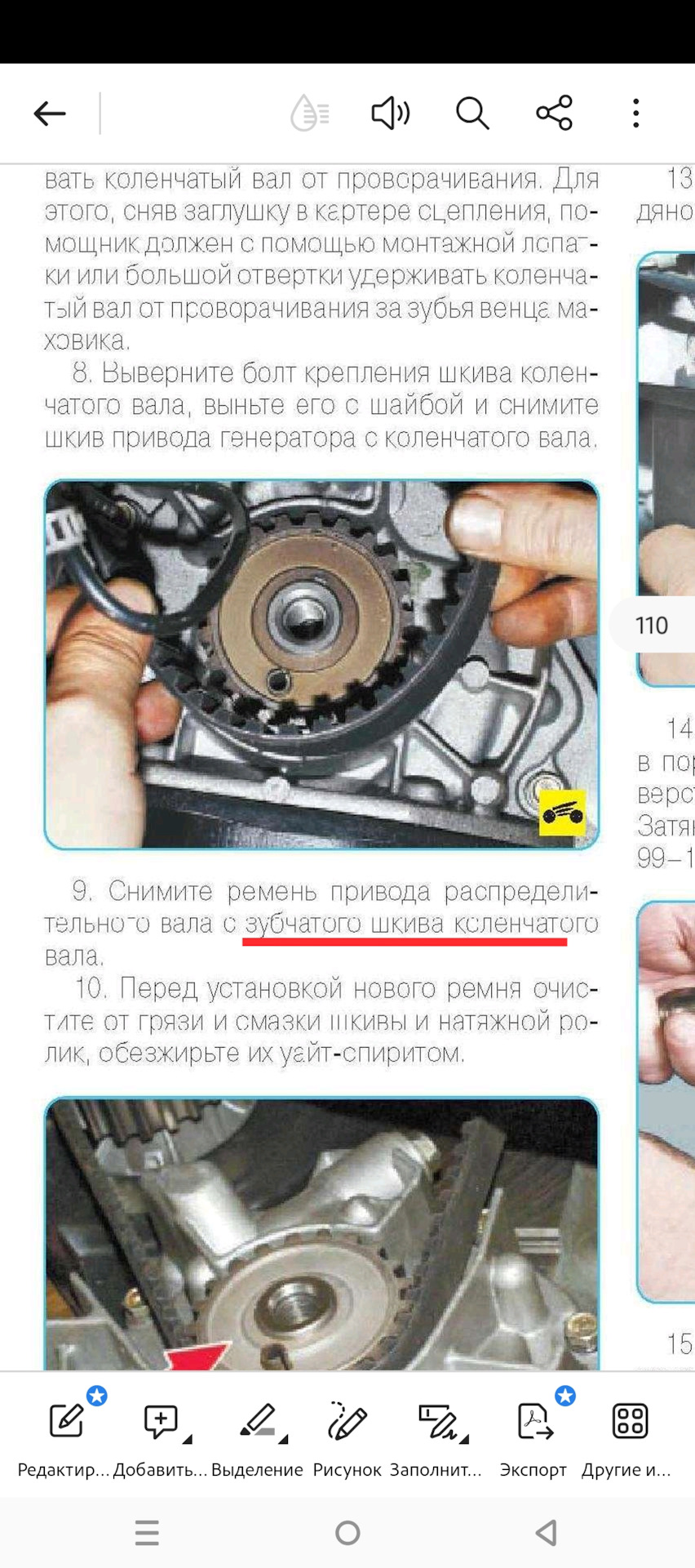

Я уже просвещён и книга эта у меня есть, которую вы не читали.
Как бы на то не было, почти во всех каталогах авто(автомиг, автопитер, Автодок) и популярных поставщик по типу Партком и росско данная запчасть имеет название шестерня грм( где-то в добавок зубчатая шестерня грм), за поправку могу сказать спасибо, но данные термины мало кто использует. Тем более, что-так что-так это одна и та же запчасть.
Neautoelektric
Данную книгу я читал больше года назад когда познавал данный авто и его инструкцию по ремонту, данная книга щас красиво лежит на полке, так как в принципе, я уже и без книги могу все разобрать и собрать обратно.
Шестерни, там где зубчатые передачи. Где ременная передача, там шкивы и никаких шестерней нет.
Шестерня коленвала, шестерня привода распределительного вала, шестерня ГРМ. Она называется именно так и никак по другому, как тогда работает механизм ГРМ?! С помощью шкивов?! Или с помощью ремня чисто?! Или по блютузу?! А может ик-порт?! А может ментальная связь?! Так что можешь открыть заветную книгу по авто 2114, она продается кст в автомиге. И почитать устройство автомобиля 2114, там кст много чего еще есть полезного, просвятись друг мой)
Это зубчатый шкив)))
И не коим образом не шестерня.
А то что в магазинах его(шкив) называют шестерней. Это потому что там сидит и заполняет форму болван не имеющий технического образования.
