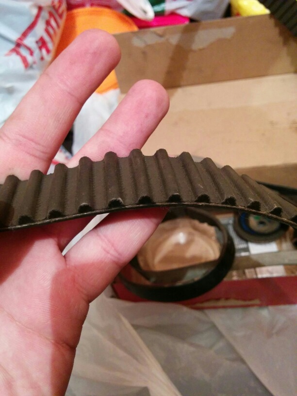

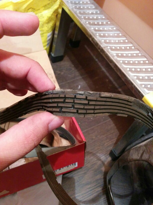

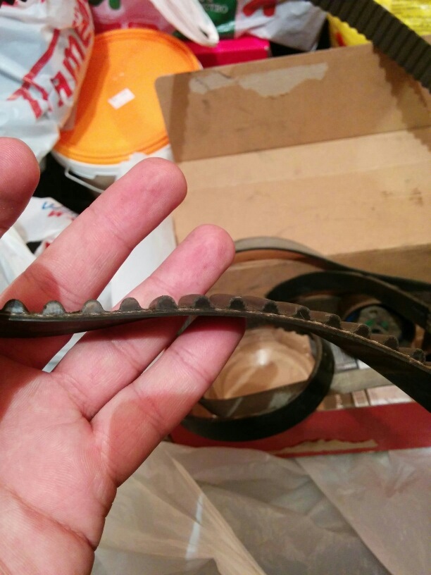

Судя по ГАЗовской сервисной книге, ремень и ролики ГРМ надо менять раз в 75 000 км, что по крайней мере странно, так как Крайслер заявляет 120-150т км. Ну а посчитав отзывы владельцев Сайберов, у меня сложилось мнение, что ремень надо менять примерно на 90 000. Как оказалось, в моём случае можно было и 150 000 проехать, ремень и ролики были в идеале.

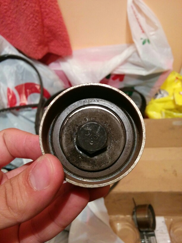

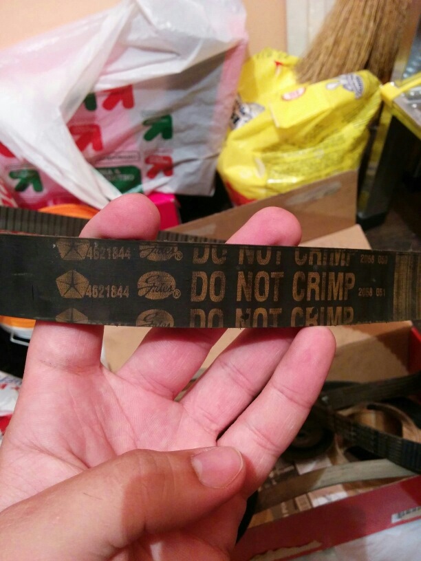

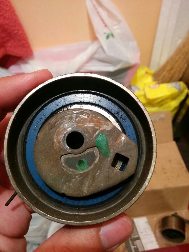

Для замены взял комплект Gates K02T265 и не попал в цель… Один ролик оказался старого образца, и надо было брать комплект с единицей в номере K01T265. А так пришлось у дилера брать нужный ролик за 4500. Кстати родной комплект ГРМ установленный на машине является ничем иным, как Гейтсовским. Так, что берите смело K01T265. Заодно поменяли ремни генератора и гидроусилителя.

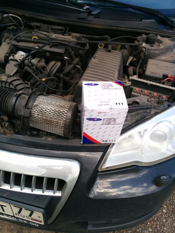

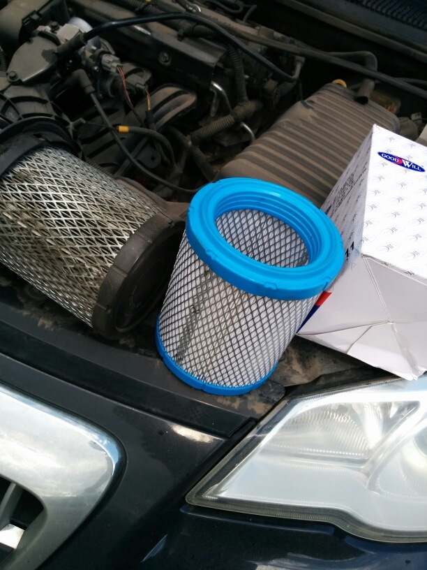

Потом, уже сам, поменял масло в двигателе, воздушный фильтр и клапан вентиляции картерных газов.

Привет всем! Я тоже вчера поменял грм и все ремни с роликами. Все вроде бы хорошо, но только немного посвистывает какой-то из новых ремней. Судя по всему генераторный. А вот как его натягивать — не совсем понятно. Кто-нибудь знает?)
А как понять на авто 2009гв какой комплект брать, старого или нового образца?
Как я понял, на всех Сайберах любого года идет комплект K01T265

Комплект 02? И все ролики подошли?
Нет. Комплект, конечно был 01
А, ну тогда другое дело)) а я вот как-то не разобрался))

Сколько уже писано переписано, что на Сайберах у нас комплект К01, но говорят можно перепрессовать подшипник с К02.
