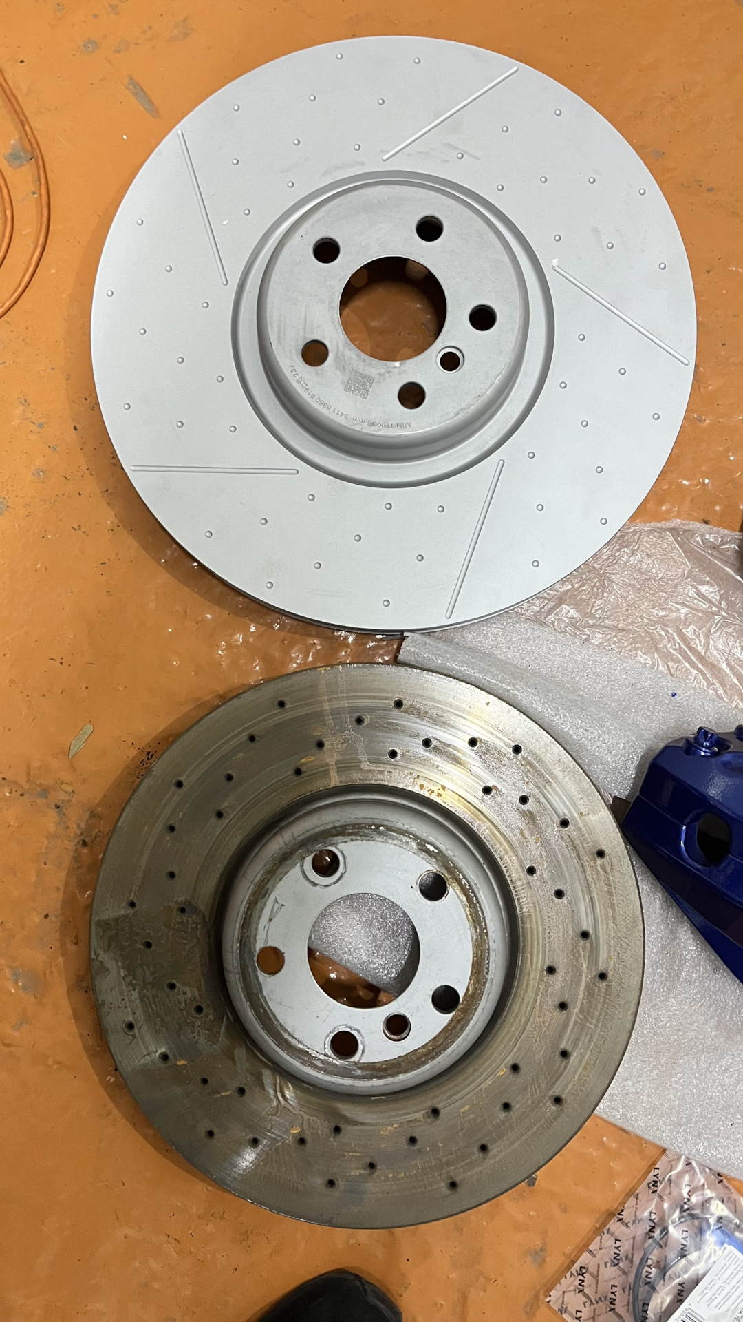

Диски надо было оригу брать, они адекватных денег стоят, с алюмин ступицей составные на клепках. Все что не орига за год соржавеет, и после пары раз уже бить начнет и скрипеть(
Эти комплектом идут поэтому и поставил, а орига конечно отлично, но цена конь
Один раз разоряетесь на новый оригинал от м5ф10 и забываете. Я проехал тысяч 20 и до сих пор даже колодки не менял, разница день и ночь. Весь неоригинал который я перепробовал, даже типа спортколодки — шляпа, в сравнении

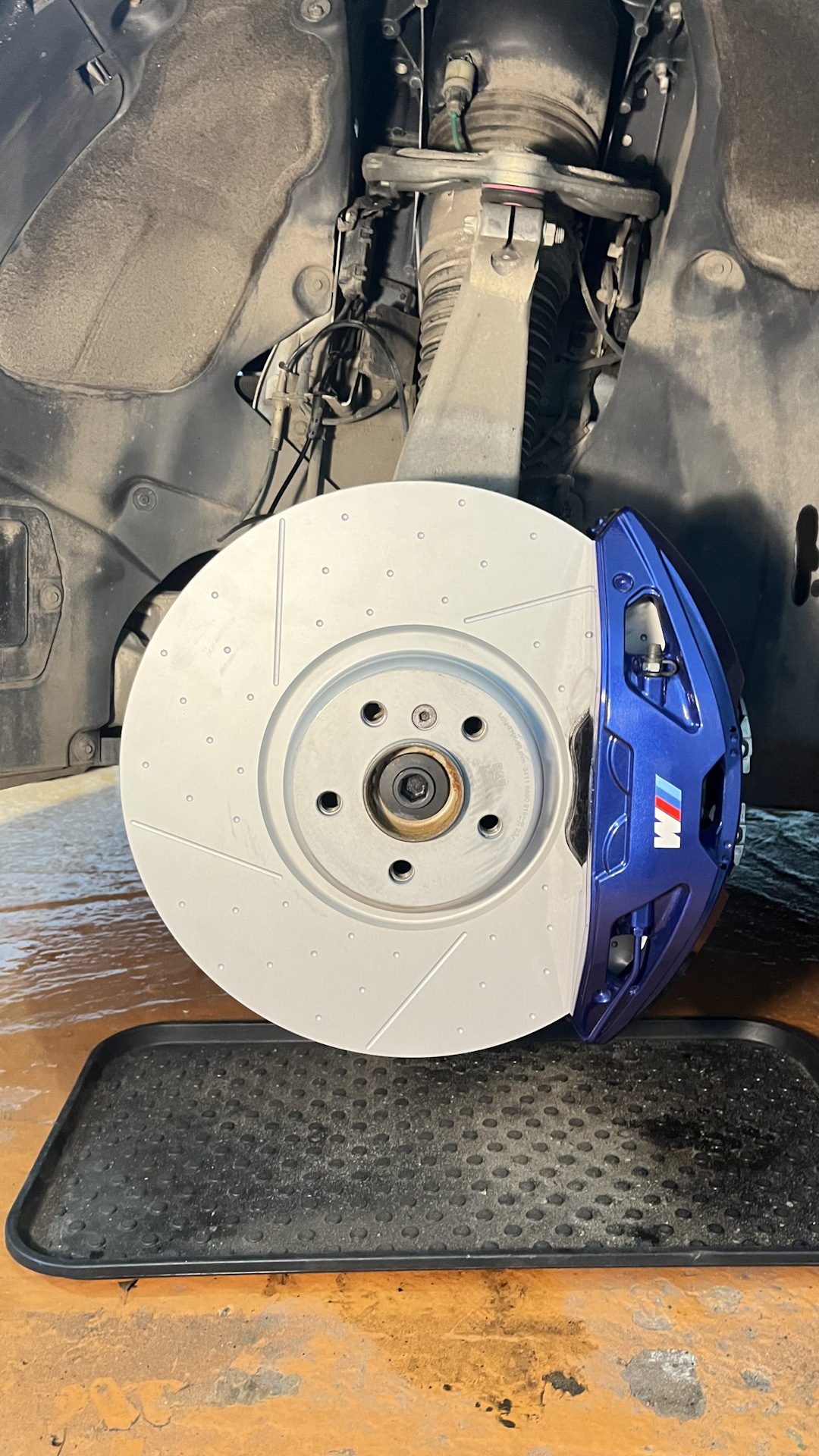

ясно.348 диски перфорированные — это zimmerman?
Так точно .
Dubas
а защитный кожух? остался старый?
Кожухи одинаковые
А диски какие стоят, 20 или 19?

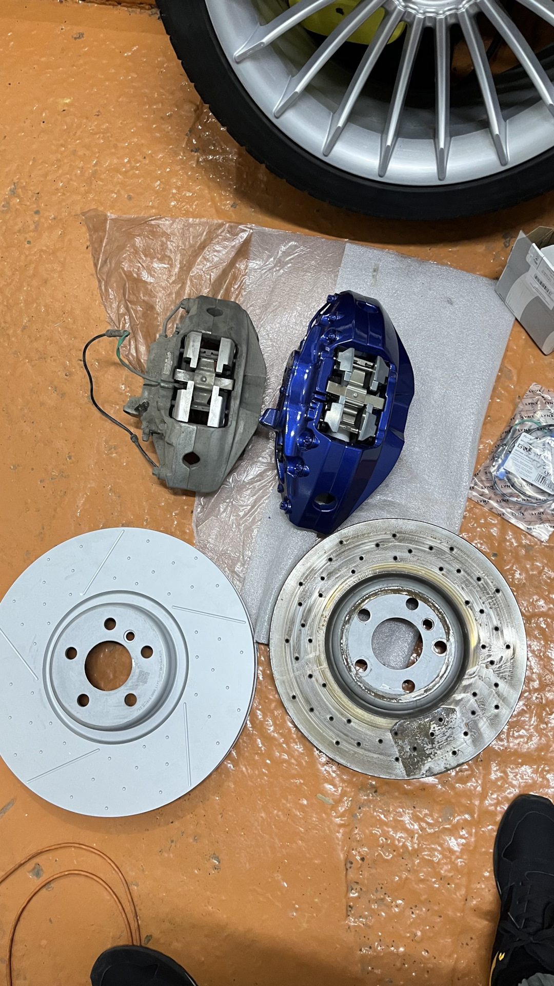

Так а суппорта ориг?
Суппорта вроде бы как да 😁

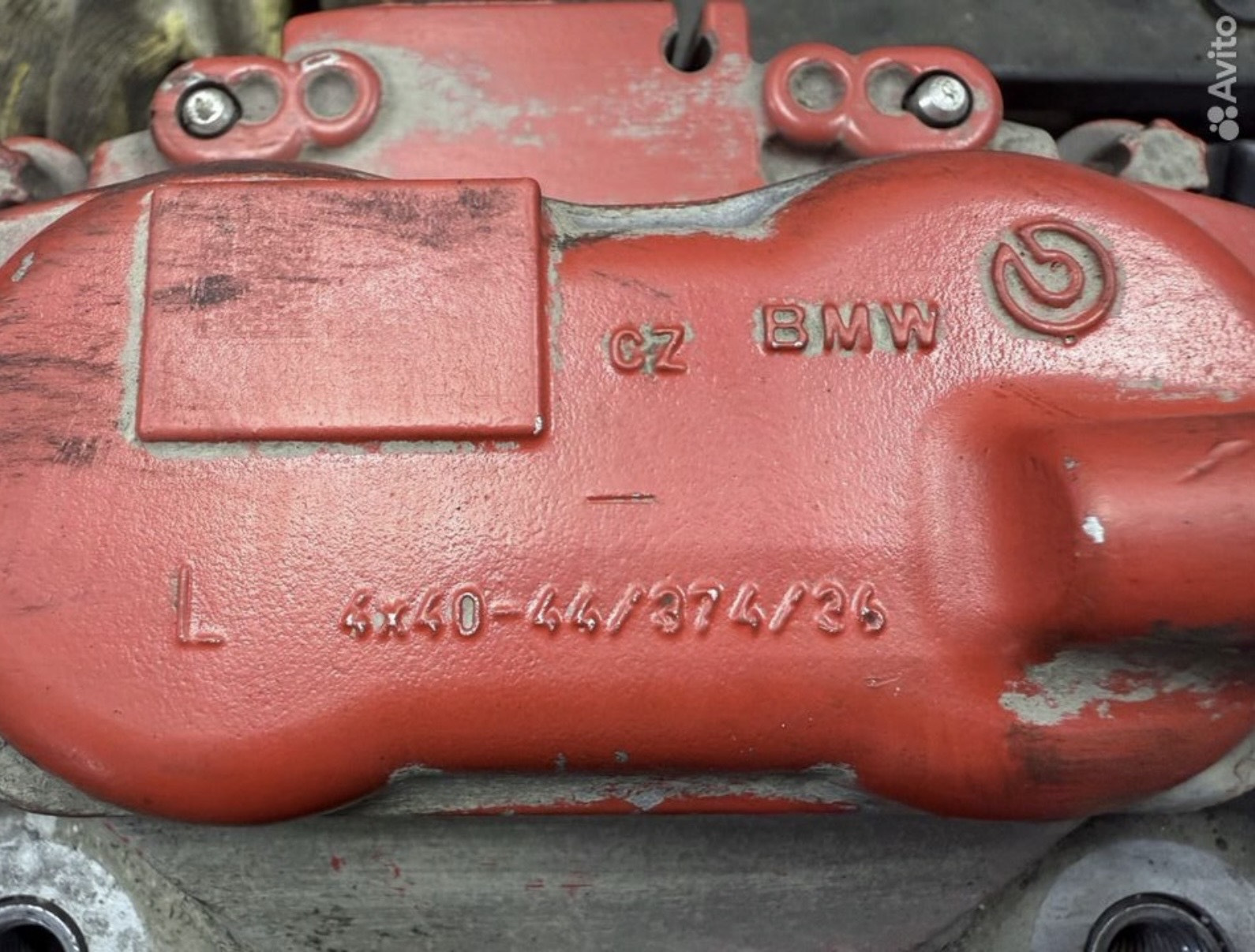

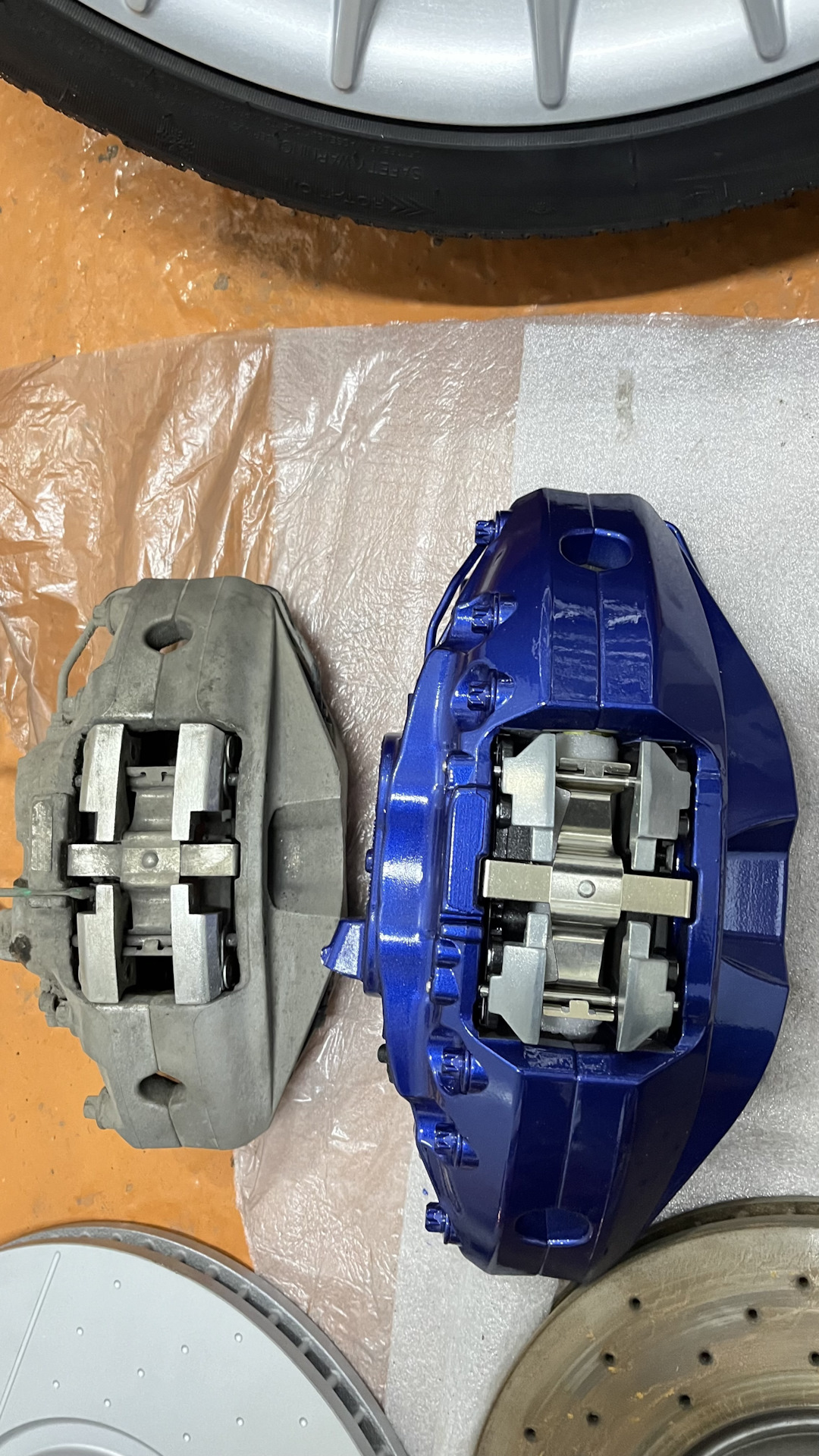

Суппорта же одинаковые для 374 и 395 ?
В живую не сравнивал, но думаю разные.
По каталогу одинаковые вроде
Значит одинаковые, получается только диски разные ?
maksik55555
По размеру, поршям, их количеству одинаковые и колодки кстати тоже )
Разные уши крепления !
Если на машине стоят 375, то 395 не встанут.
Может технически идентичные, но крепления разные, соответственно не взаимозаменяемы.
Почему это?все становится, вся разницы в вылете суппорта по отношению в центру, для большего диска
Ставили?
Да, но не в суппорт 374, для такой установки нужно сместить вылет через проставки или по нормальному суппорт поменять

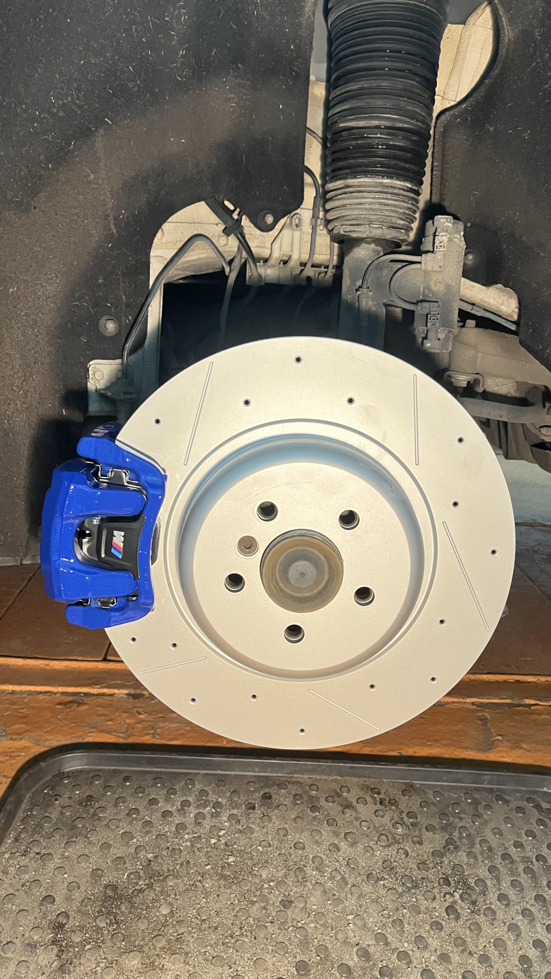

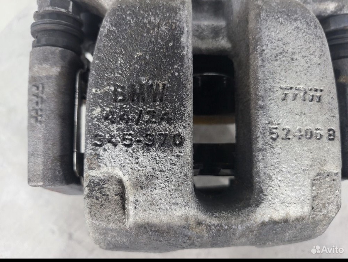

А можно ли поменять только передние например?) или так делать не рекомендовано?)
В Японии в разборе х7. Тока перед остался. Зад там разнесло в ДТП)
Конечно можно, всё будет нормально
roma777n
Посмотрите какой у вас задний, если как на фото, то они идут как раз от 345 до 370, можно только диски/колодки поменять
Спасибо. Гляну)))
