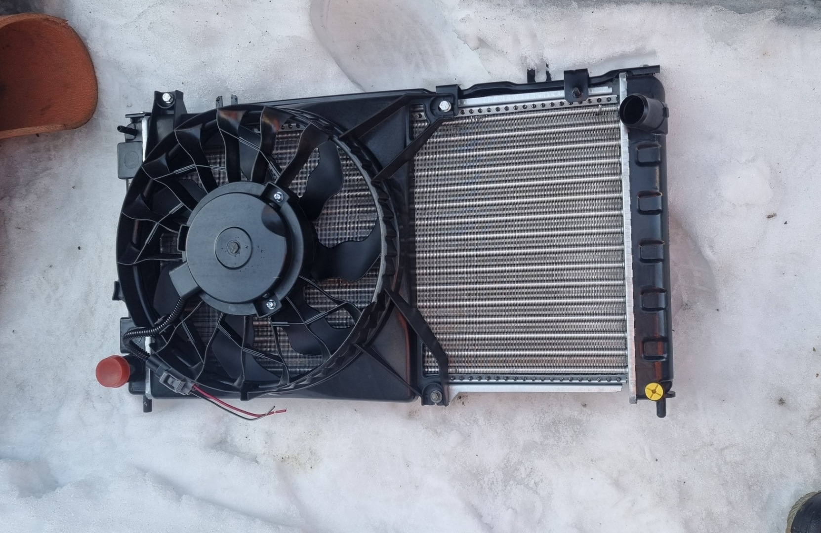

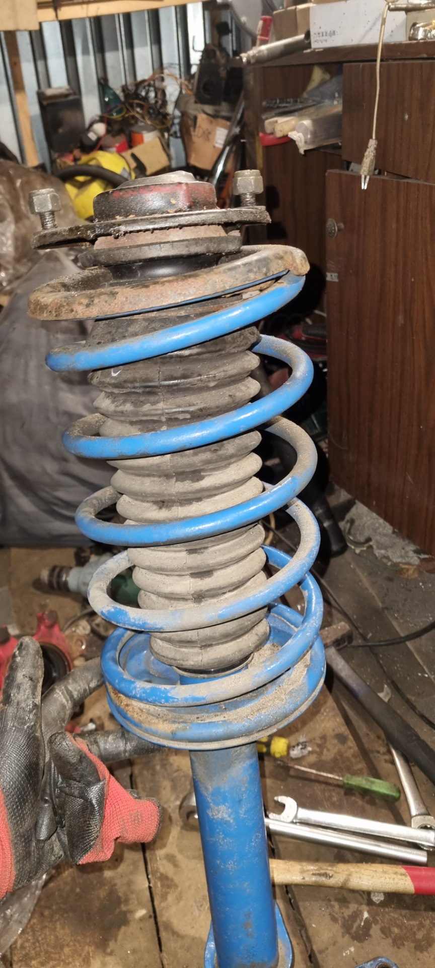

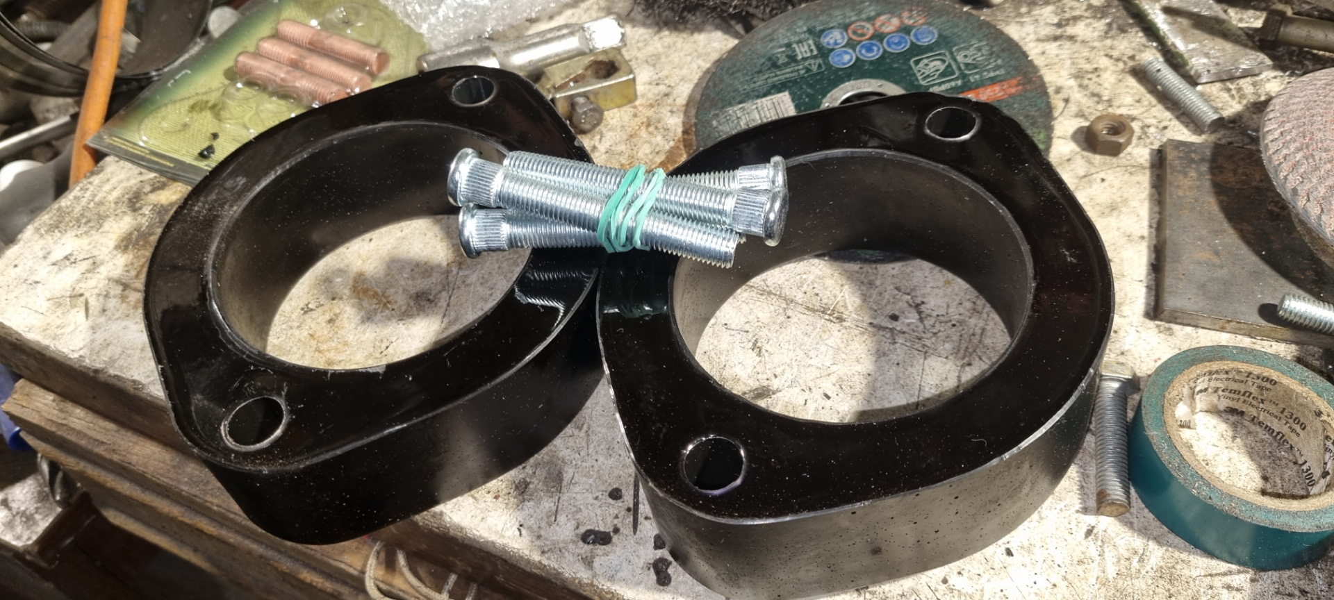

Успел только передние стойки поменять, снял кастомные-> поставил с ИЖпрезы с проставками +4см.

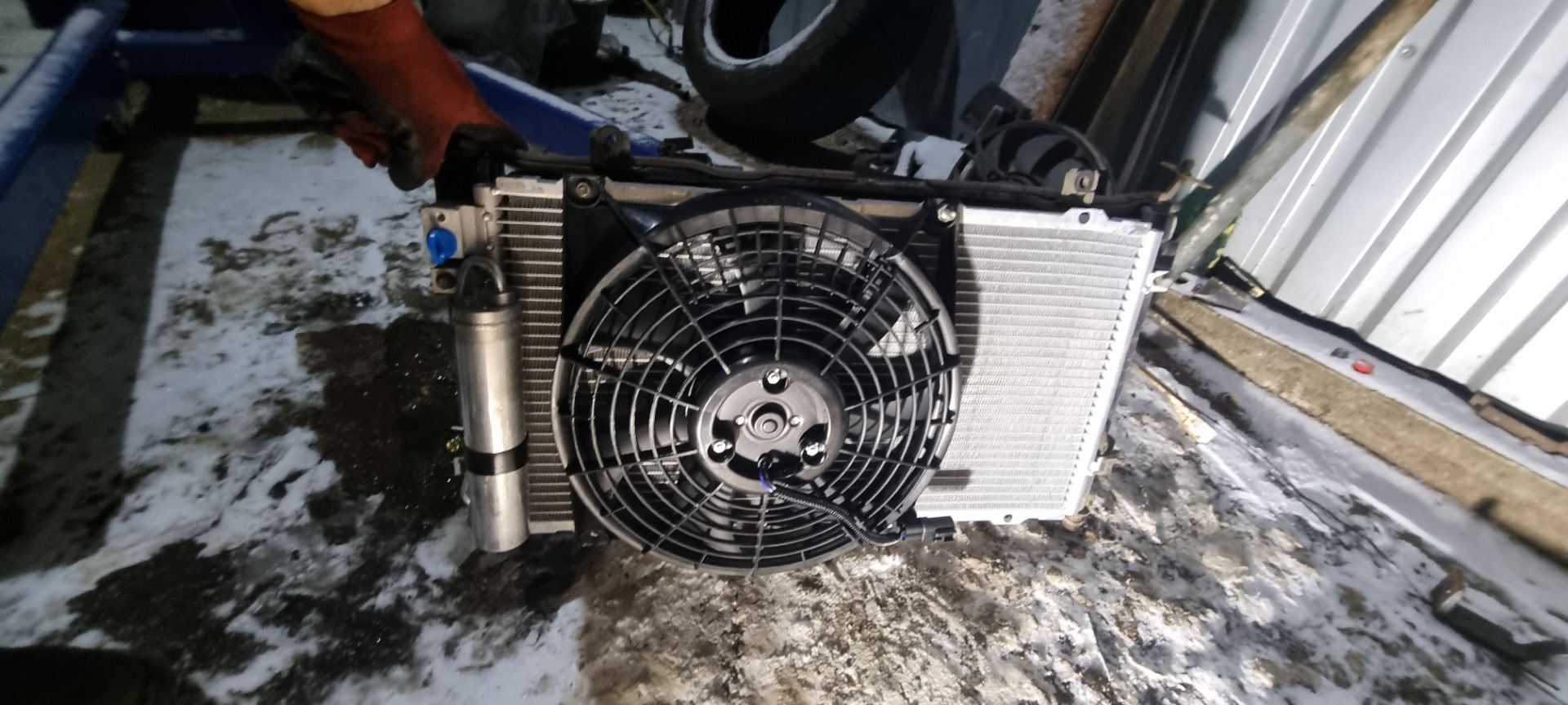

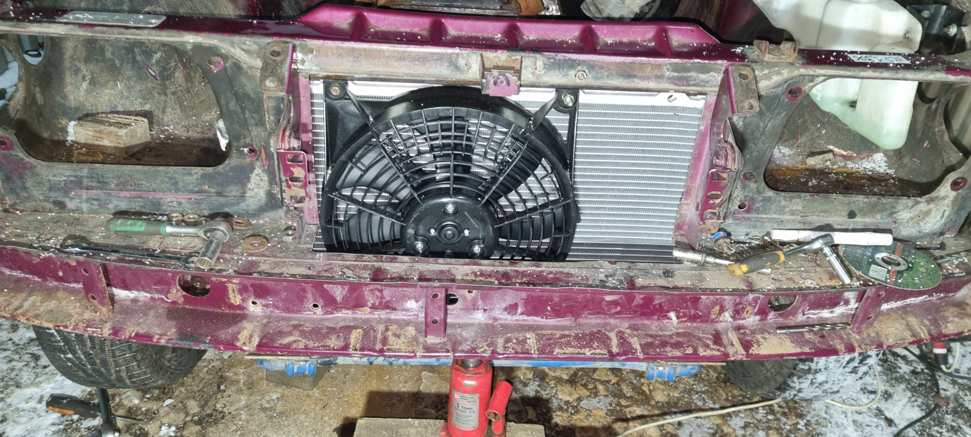

И кассету радиаторов приколхозил.
Радиатор основной я уже на зеленом гнилыше отрепитировал. Его и взял, он же донор теперь.

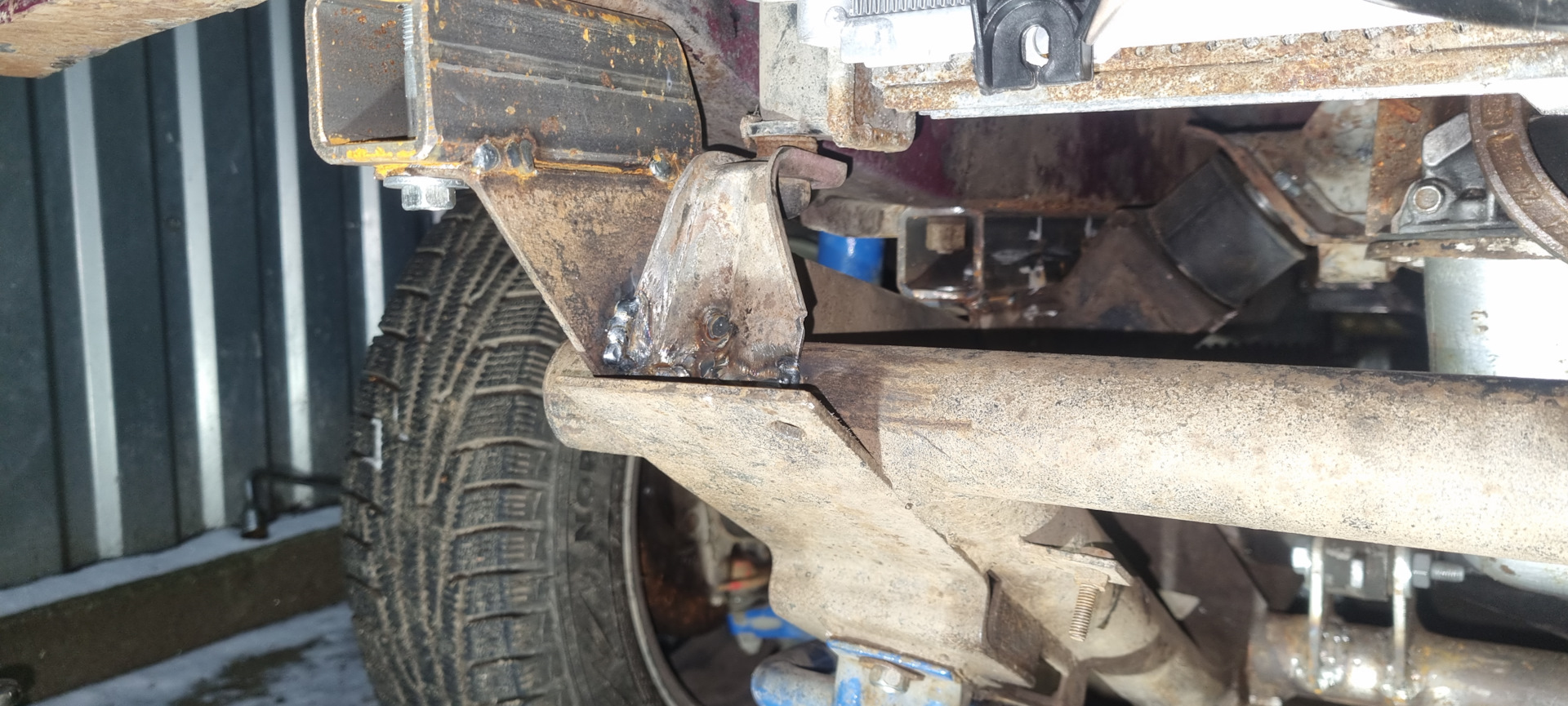

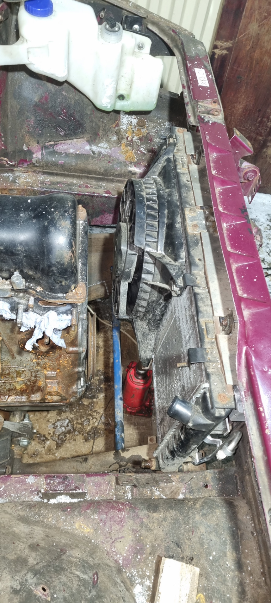

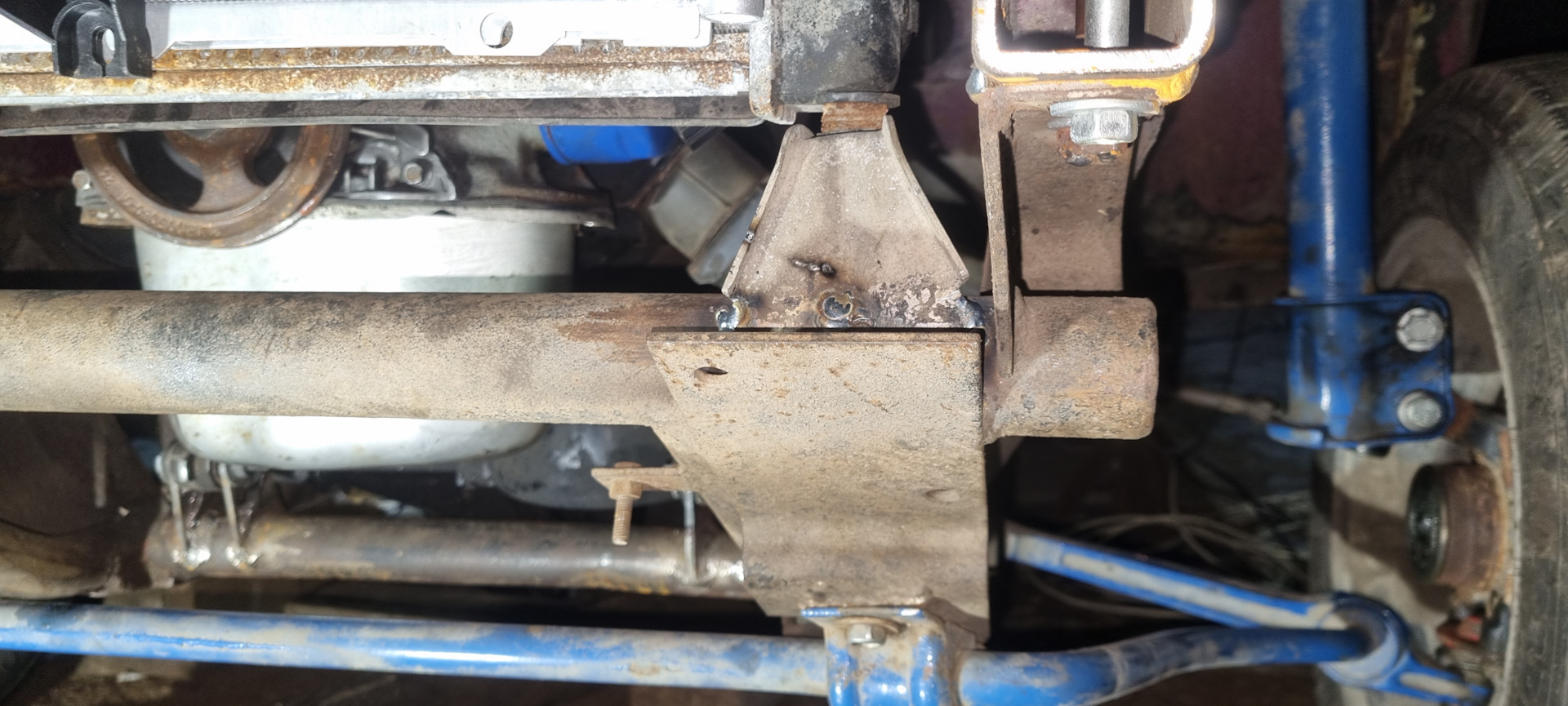

Докупил к нему ещё недостающее и накинул. Пришлось только снизу приварить опоры нижние, прям к подрамнику.

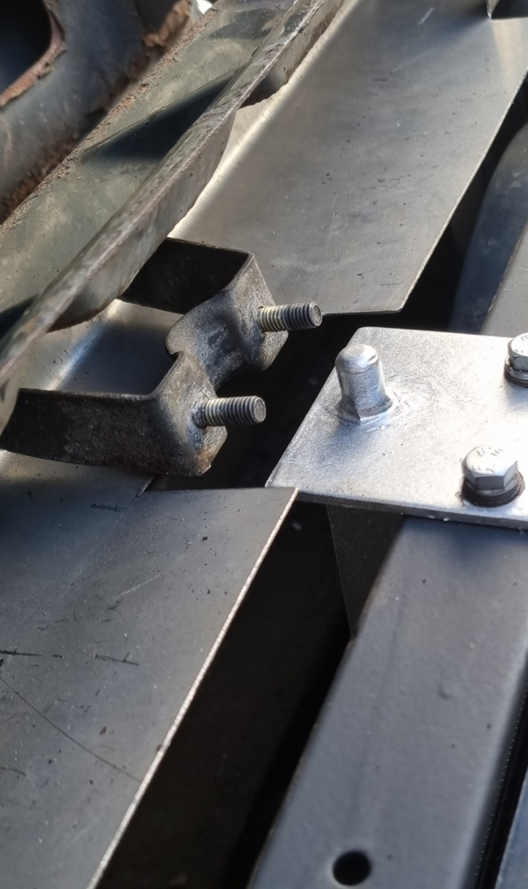

Ну и чутка попилить кузов пришлось — на поперечном усилителе выступающую полку отрезал и сбоку немного вертикальные стойки верхней полки телевизора.
Потом надо усилить те места, чтоб с капотом открытым эта полка не болталась ходуном.

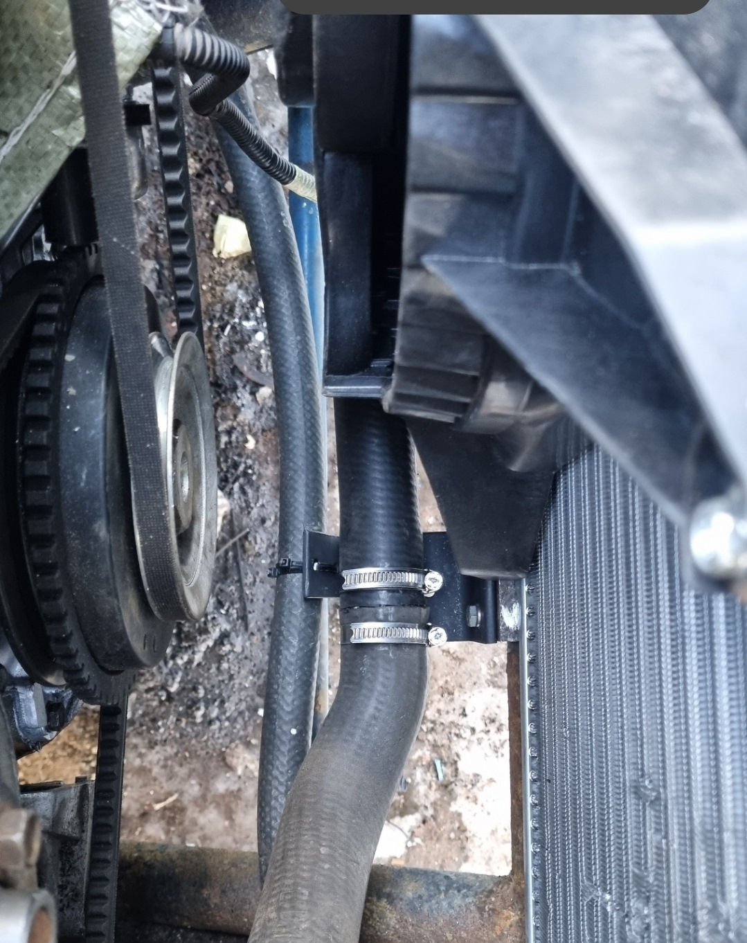

Зазор от карлсона до шкива классики — 9-10 см. По расчетам с демпфером и шкивом ГУР/Кондея будет зазор 3 см.
На зеленом было больше т.к. радиатор под наклоном стоял- низ вперед был отодвинут.
Тут уже так не получается. Кассета вертикально встала иначе передний вент уже в балку упирается.
Ну или нужно верх к мотору пододвигать а низ от мотора к балке. Но это если всёже РК надумаю от нивы пихать. Мотор придется наклонять/ опускать зад мотора и кпп.

Чет не догоняю))) почему 2 винта? Радик от чего?
Радики от гранты до 2015г.
2 винта по алгоритму боша : один включается на 98гр. И второй на 104гр. Ну или по последовательно-параллельной схеме : 98гр.- оба послеловательно в полсилы.
104гр оба параллельно на полную.
Ну и первый, внешний, так же при включении кондея врубается.
У вас двигатель ВАЗ-2106, у него расчетный тепловой режим имеет значительно меньший диапазон температур, (от 80 до 100 градусов Цельсия). В прошлом году я покупал родной радиатор двигателя на Иж-2126, ценой около 4000 рублей. Упаковка его меня удивила отличным качеством, картонная коробка выглядела лучше, чем те, в которых упаковывают ноутбуки.
У меня двигатель ВАЗ 2130, расточенный до 1.9л.
На зеленом иже и ВАЗ-21213, Переделанный под е-газ — грелся капитально, пока радиатор от гранты не установил и 2 вентилятора. И оба веетилятора летом включались.
А на ниве мотор 21214 с родным радиатором и 2-мя вентиляторами — постоянно на грани 98-104гр. И вентиляторы постоянно молотят.
Так что ни о каком радиаторе ИЖ при моторах больше 1,6л речи заводить даже не стоит
