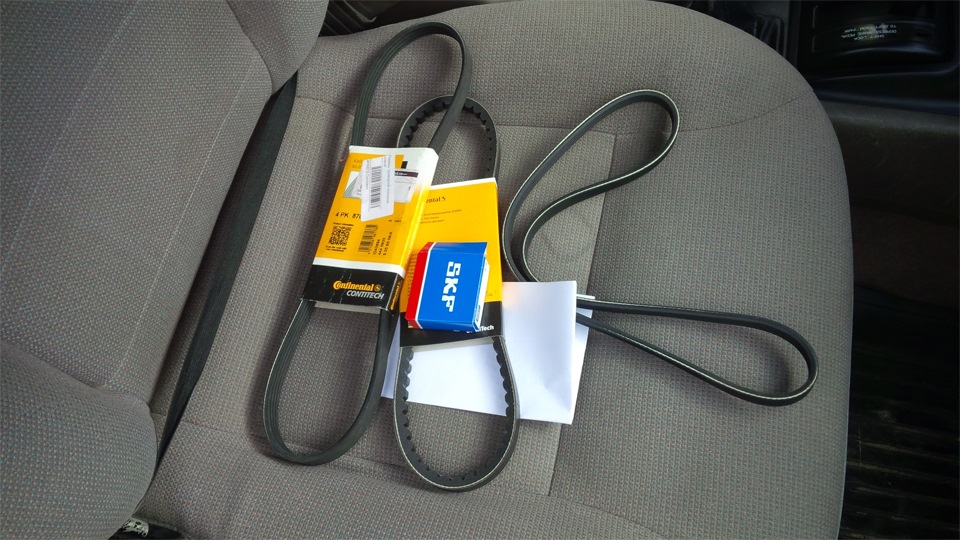

Глянул на ремни и задумался, как скоро я останусь без ГУРа или генератора? Ремень генератора уже у меня лежал в запасе, а вот ремни кондиционера и ГУРа пришлось докупить. Выражаю огромную благодарность товарищу ALanIN2006 за подробный ман с картинками Замена ремней генератора, кондиционера, насоса гидроусилителя руля или как сэкономить 1000 р Только я не согласен по поводу натяжения ремня ГУРа, я его натянул один легко и просто, ниже расскажу как сделать так-же.

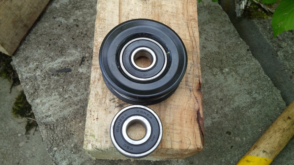

Вместе с ремнями докупил и подшипник Ролик ремня кондиционера как оказалось зря, там стоял еще родной корейский 2002 года и прекрасно себя чувствовал %)

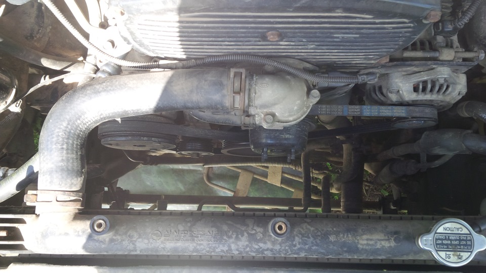

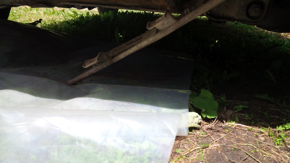

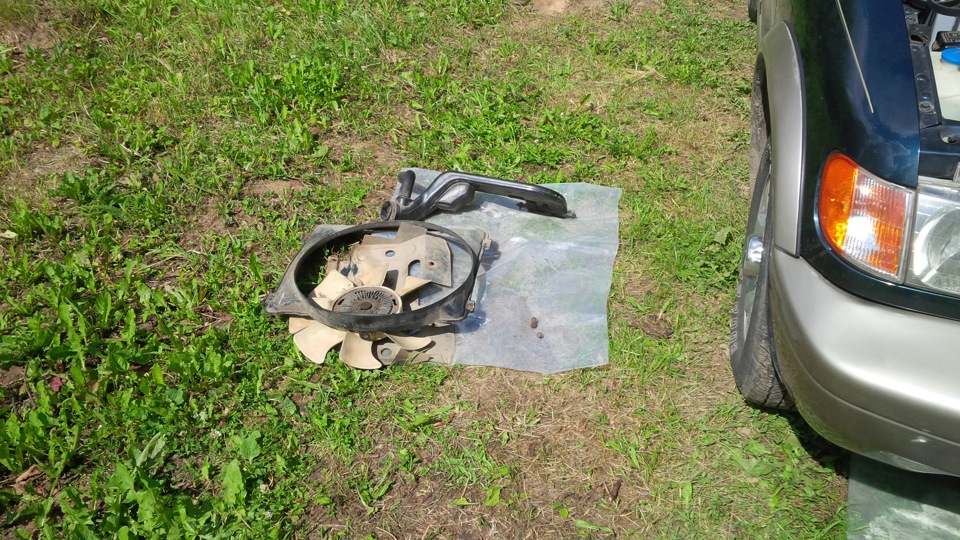

Начинаем. Я сразу скинул воздухозаборник, защиту двигателя, диффузор и вентилятор, мне так было удобнее, да и горе мастера затянули натяжной ролик кондиционера до хруста и из-под машины я не смог открутить, а сверху вообще без проблем.

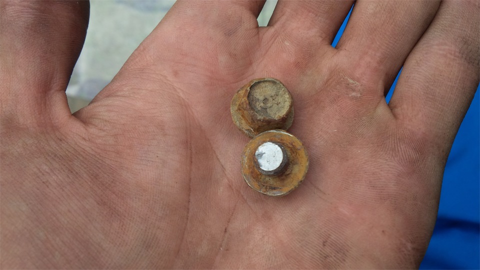

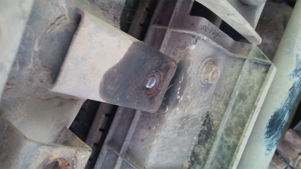

Открутил змеевик охлаждения АКПП. Два болта из трех сломал :( Все болты закручены насухо, жалко было графитки мазнуть?

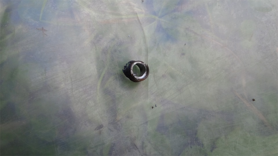

Высверливаю засранца, потом прогоняю метчиком M8.
Скидываю все ремни, ремень ГУРа долго не мог вытащить, потом психанул, открутил все крепления насоса и убрал его в сторону.
Просовываем новый ремень, прикручиваем насос на нижний болт ( до конца не затягивать, он должен крутиться на нем), потом наживляем верхний и засовываем монтировку так, как на рисунке, затягиваем верхний и нижний болт.
Все остальные ремни поменять проще простого. Следите за порядком сборки ролика, я затупил и неправильно собрал. Ролик словил клина и я насладился запахом паленого ремня. Запустил двигатель, а он не хотел запускаться, как будто аккумулятор в ноль разряжен, но все-таки стартанул, холостые были ниже нормы и свист/писк, я к капоту, а там дым с ремня, бегом глушить и переделывать. К счастью, continental ремни крепкие, на новый ремень я не попал :)

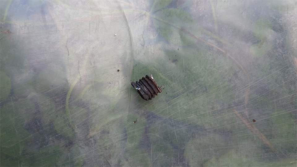

Очень вовремя залез, ремень ГУРа держался только на тканевой оплетке, сам клин трескался как печенье, все остальные ремни в таком-же состоянии. Не запускайте и следите :)
