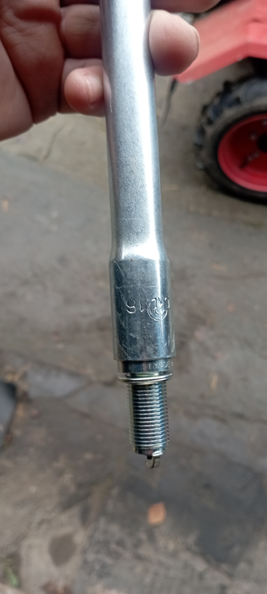

Решили поменять свечи, патрубоки газов и клапан.
Приехал сын, на улице мороз и двигатель быстро остыл. Заменили свечи, старые были денсо, новые закрутили моментом 19Н/м.
Поменяли патрубоки. Клапан был весь грязный и пропускал в обе стороны. Простой головкой с набора на 23 (подходит идеально) открутилась и завернулась отлично. Там большого усилия затяжки не надо. Теперь при замене масла будем и клапан обслуживать, не помешает. 😁
Где-то на форуме попалась запись по свечам, что и на наши машины ставят от КIA. Вот нашел человека www.drive2.ru/l/717357670918521001/ спасибо 🤝
Вот и прикупил. Они по маркировке соответствуют нашим для НАК. Зазор на них 1мм.
Также на свечной ключ приварил головку 3/8, чтоб сразу динамиком крутить.
Ключ на старт, машинка завелась, двигатель шепчет.
