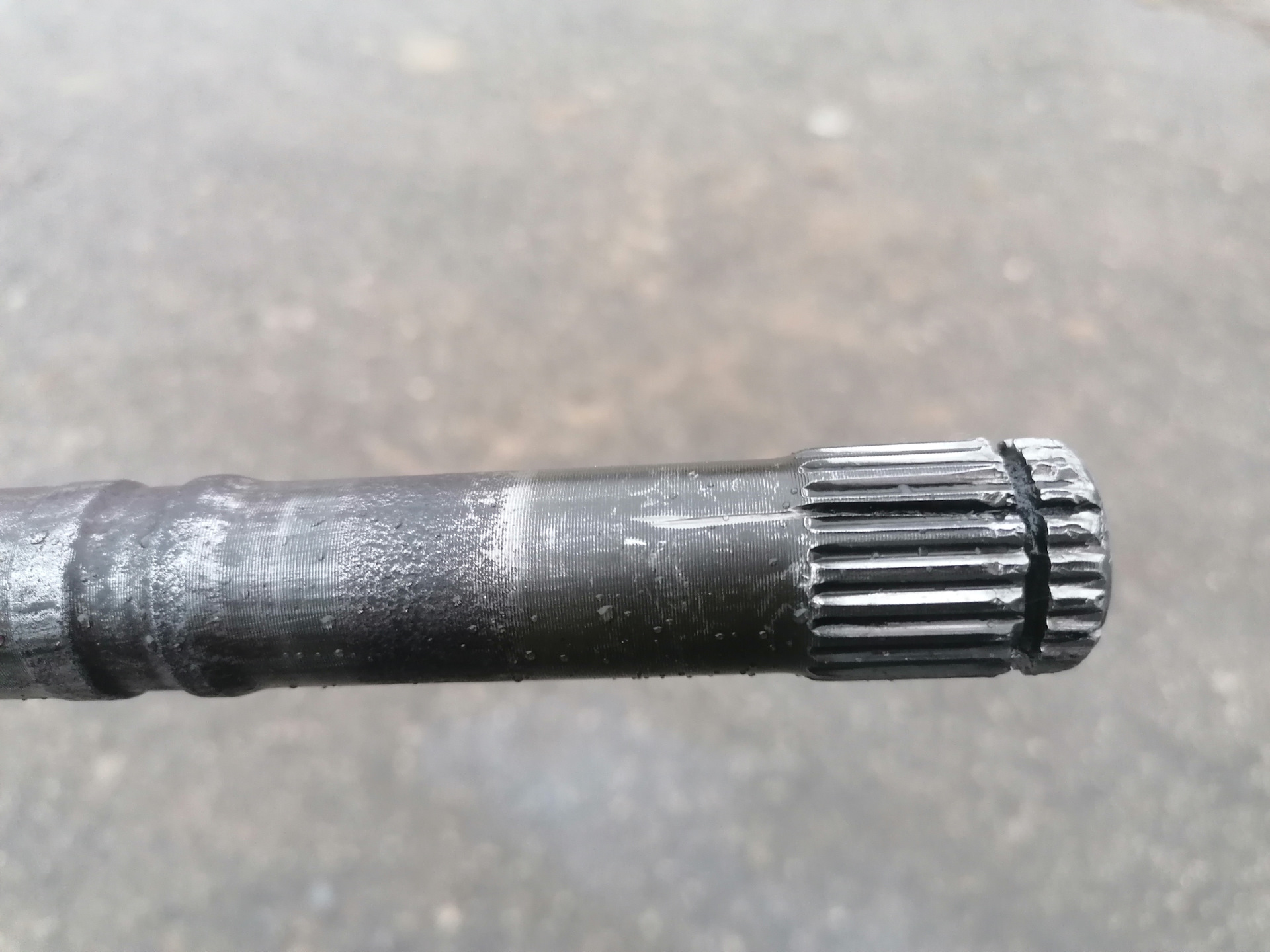

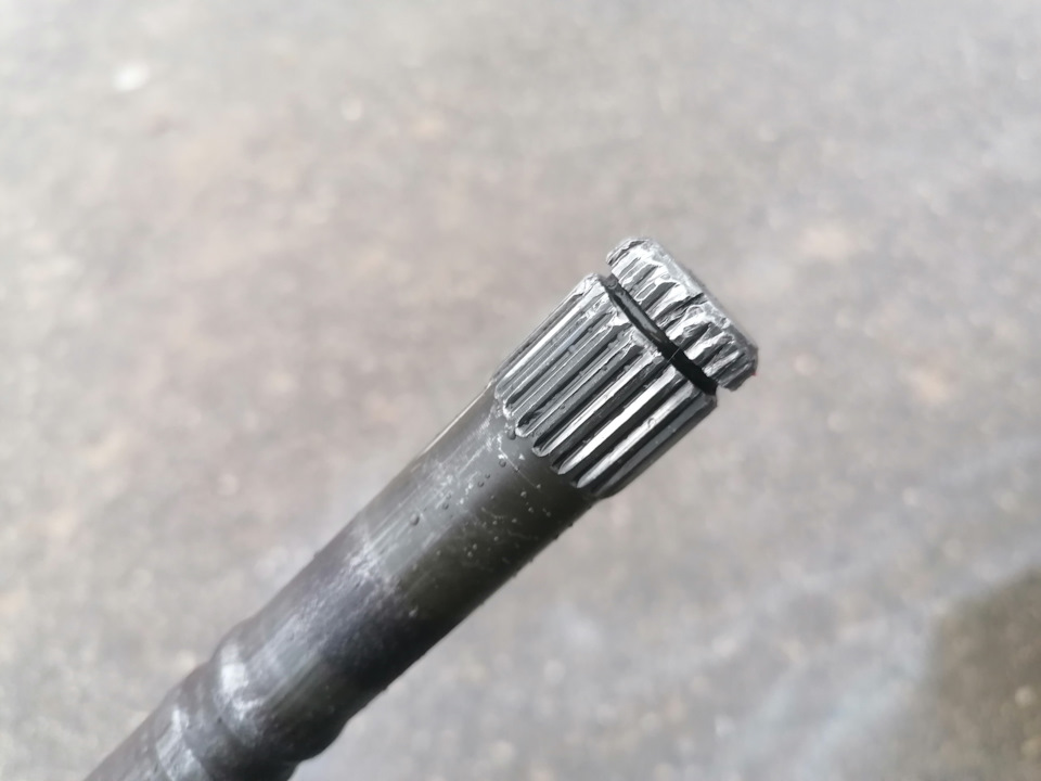

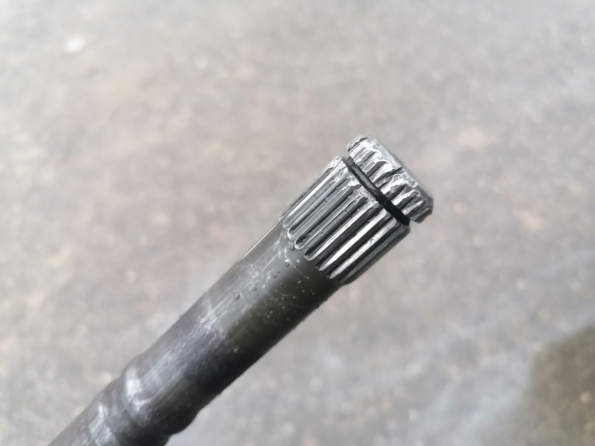

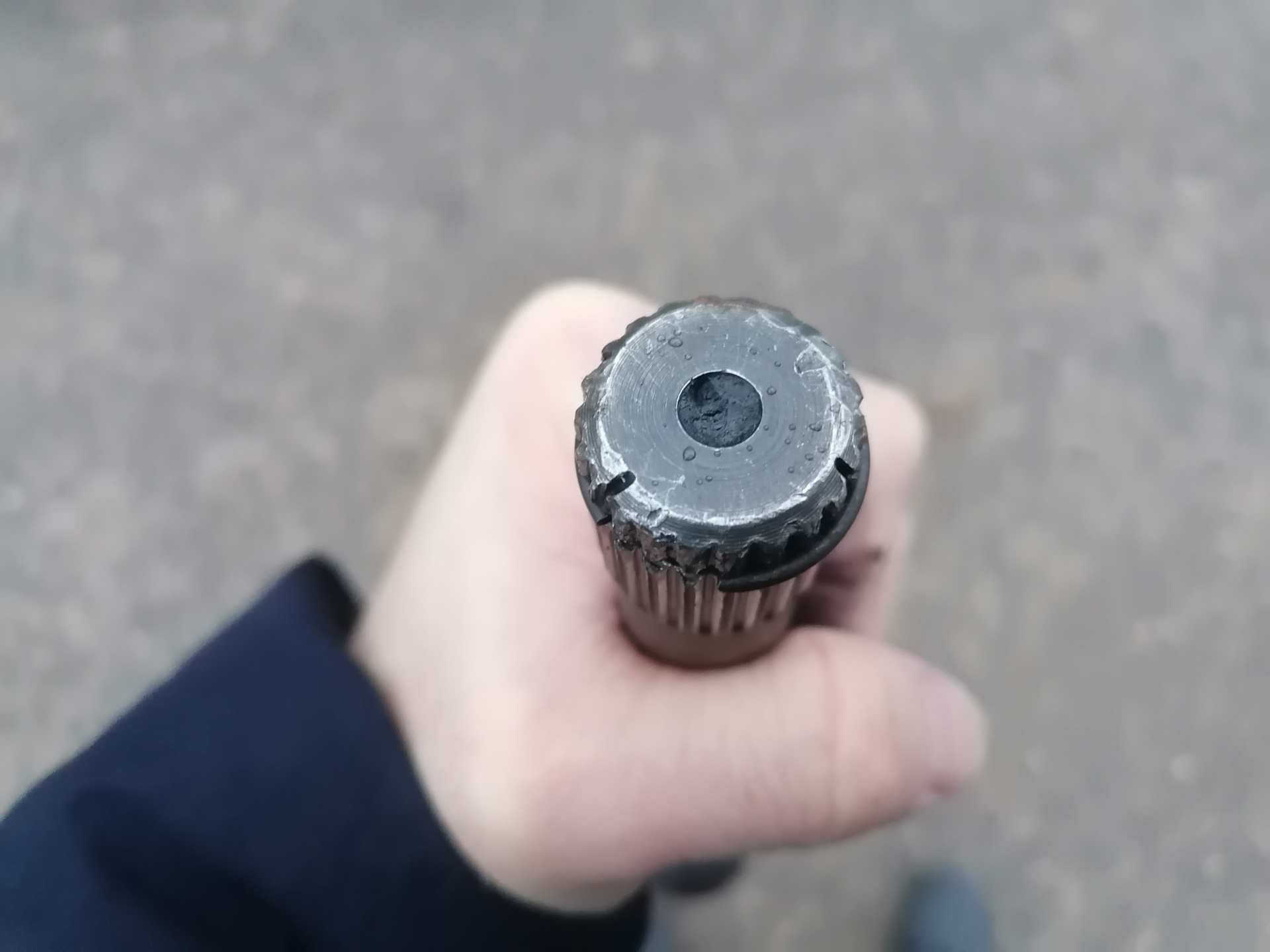

Пол года назад я самостоятельно прямо на улице заменил правую наружную гранату. Еще тогда заметил то, что на приводе отсутствуют несколько шлицов, которые располагаются ближе к краю. Решил тогда, что заменю в ближайшем будущем сам привод, а гранату пока поставлю. Так как с хрустами при вывороте руля ездить было тоже не айс.

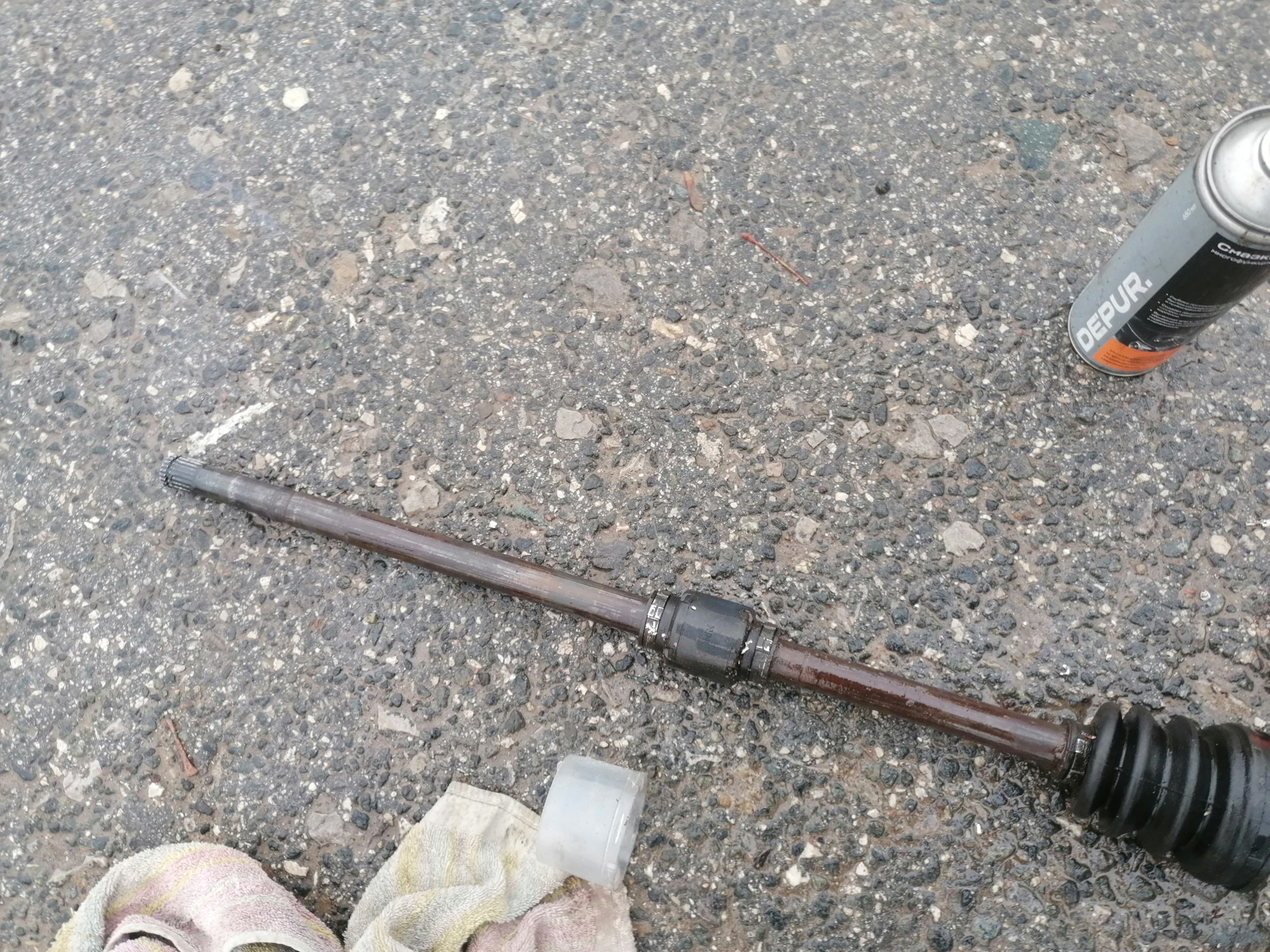

Шло время, а я никак не мог найти привод в хорошем состоянии и по доступной цене. На самом деле оказалось, что приводов не мало на разборках. Пугало то, что они могут быть в около-таком же состоянии как и у меня, а также могут быть кривыми…
В итоге я нашел привод всего лишь за 1500 р., на котором еще и присутствовала внутренняя граната, на авито у хорошего продавца. По словам этого продавца привод ровный (попросил проверить), внутренний шрус в хорошем состоянии. Раз уж так, то решил заказать:

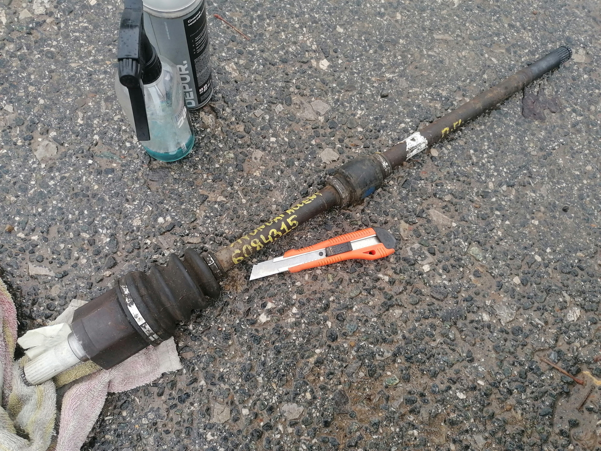

Долго не думая я его очистил от надписей и ржавчины:

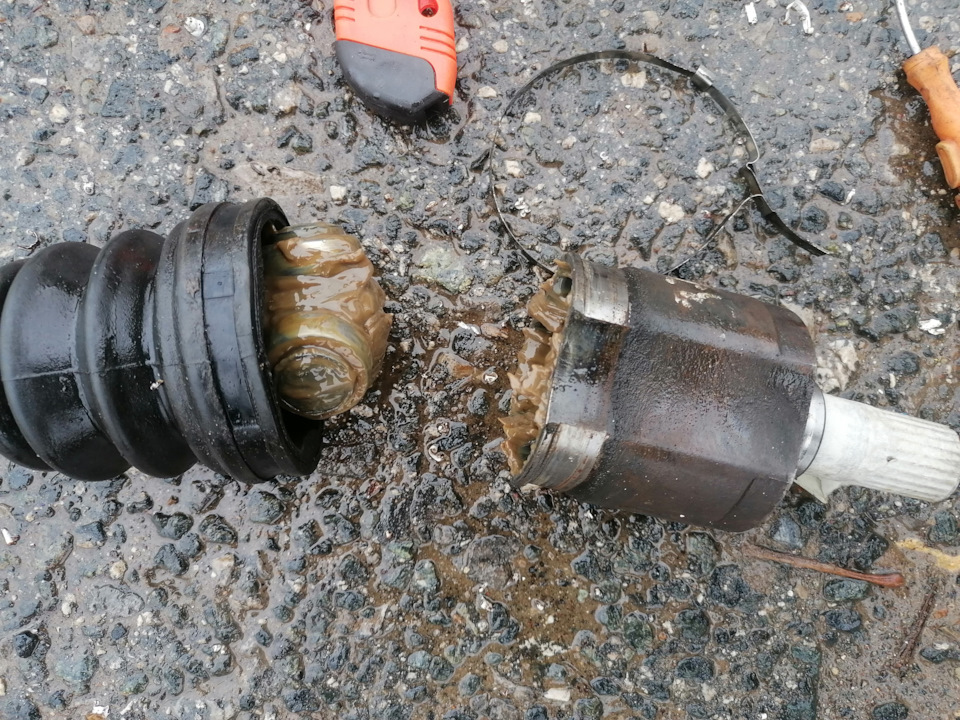

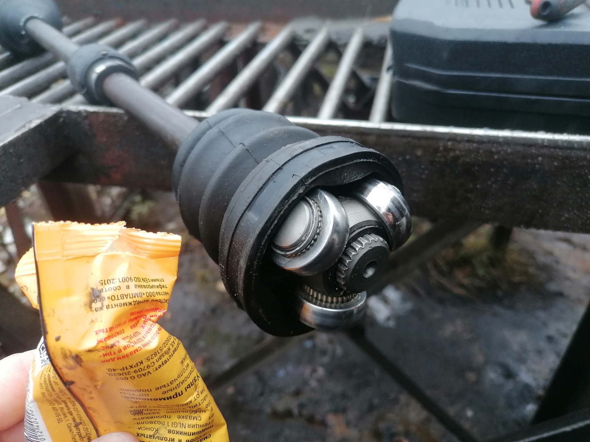

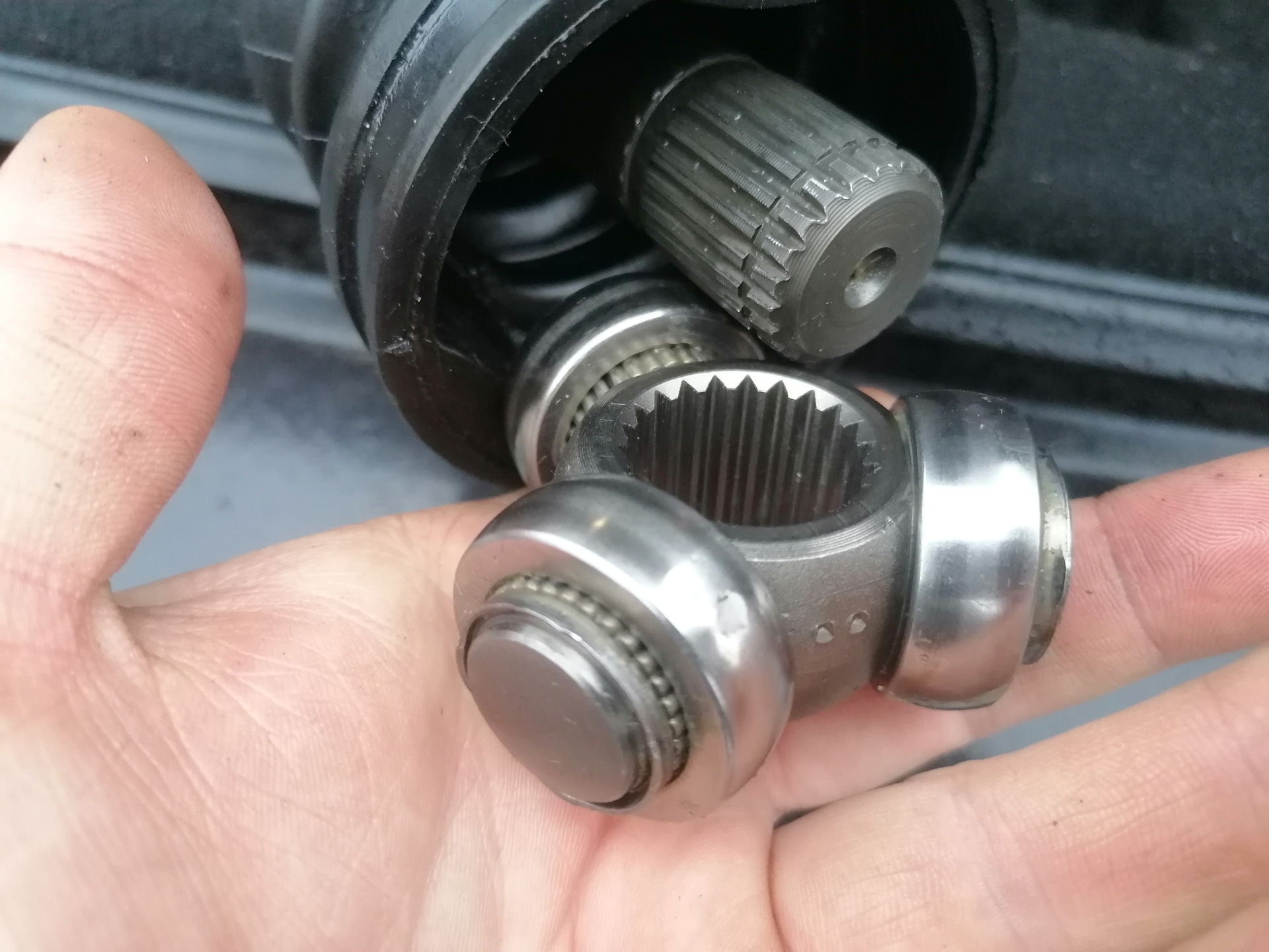

Внутренний шрус также решил снять и посмотреть что с ним. Он оригинальный тут стоит:

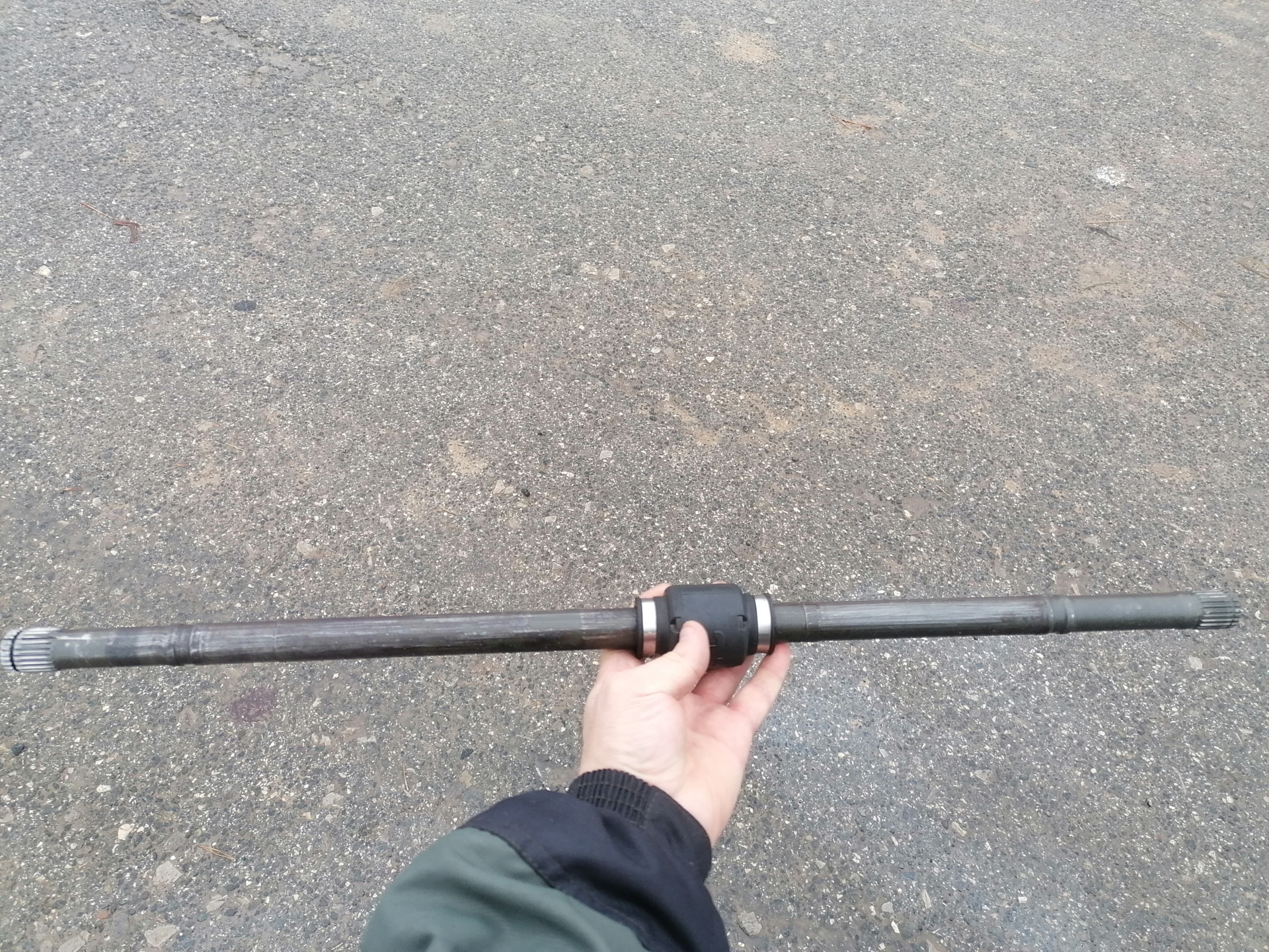

С виду привод показался реально ровненьким:

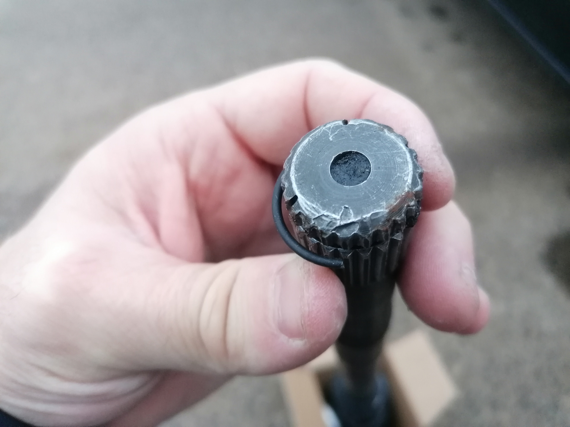

Правда наружную гранату отпиливали — видно это по небольшим, параллельным срезам на шлицах привода:

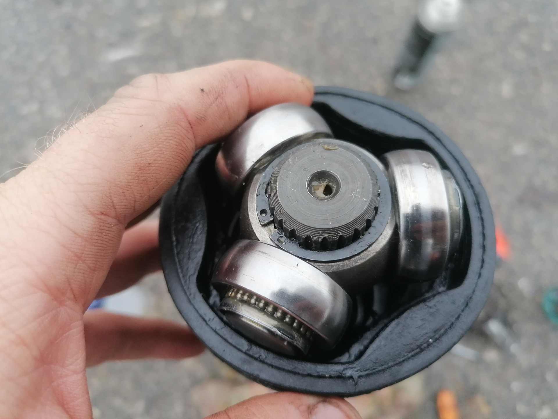

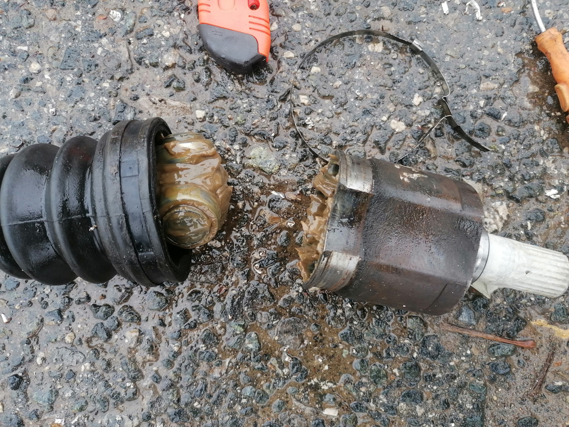

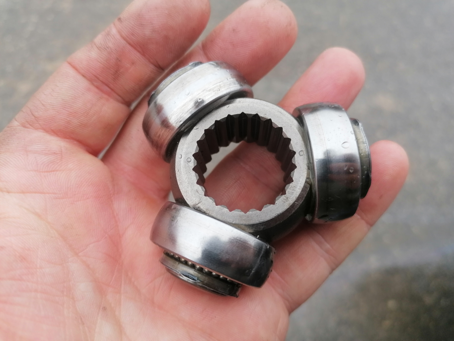

Трипоид в хорошем состоянии. Без проблем можно поставить заново:

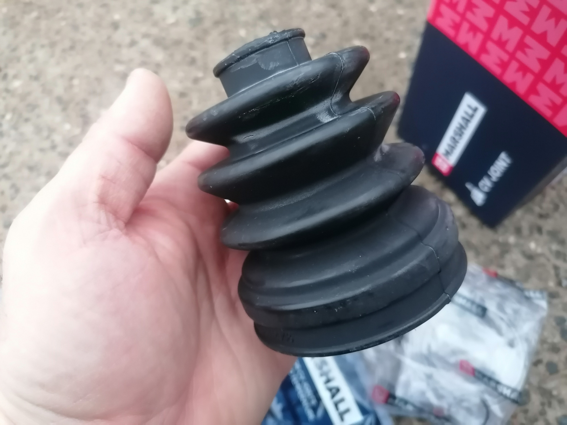

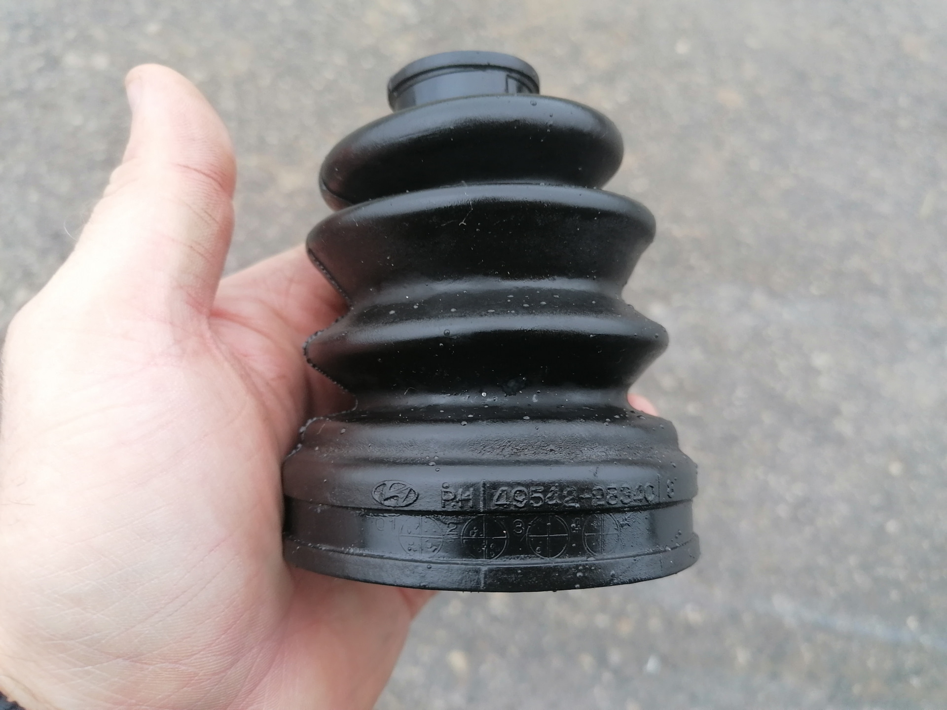

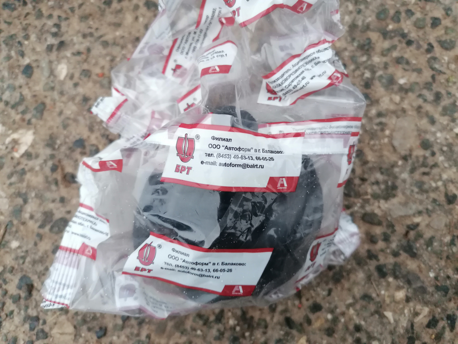

Пыльник также беспроблемный оказался. Плотный, без трещин, на четверочку точно:

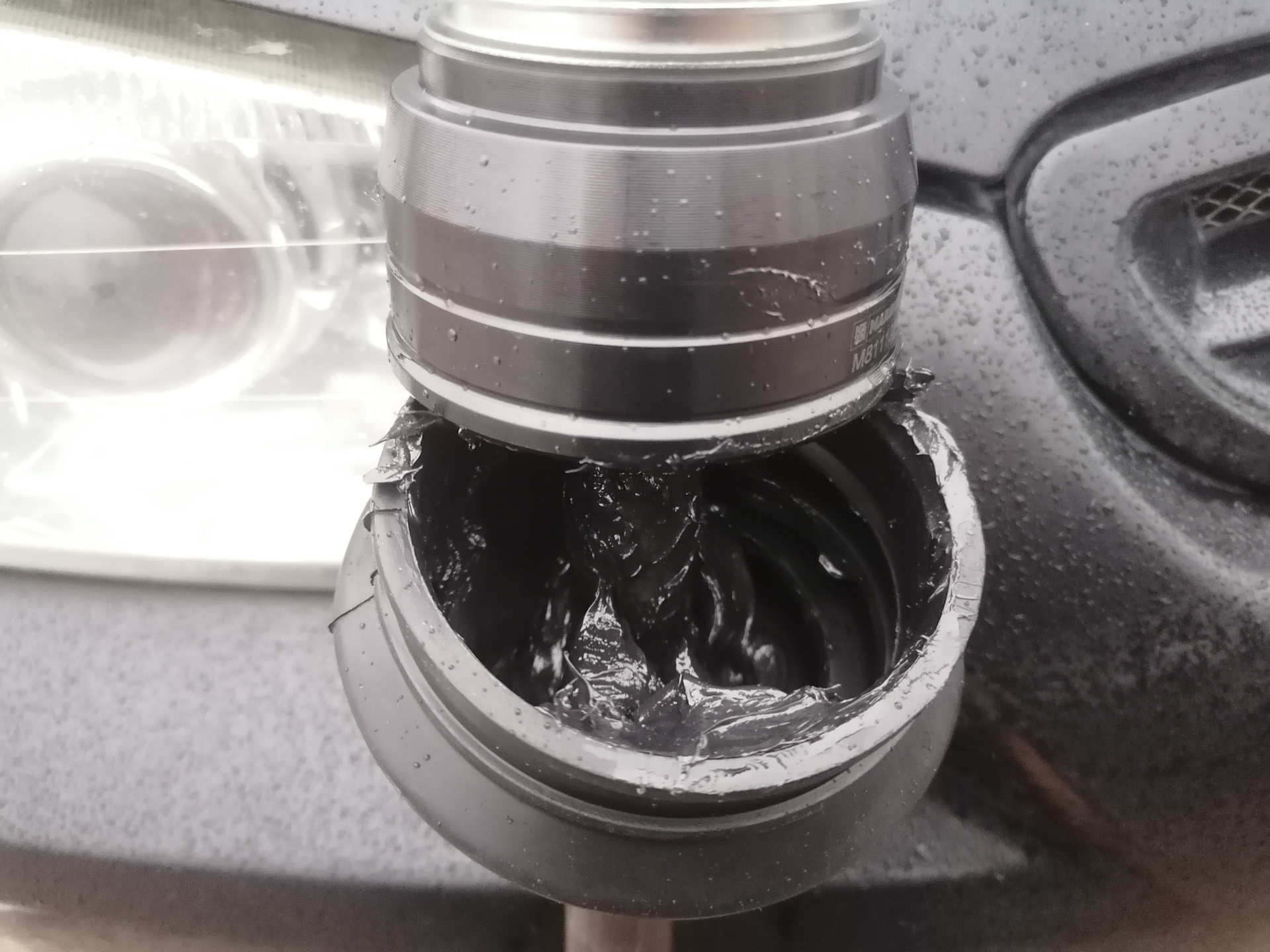

Решил поставить обратно все, предварительно почистив от старой смазки:

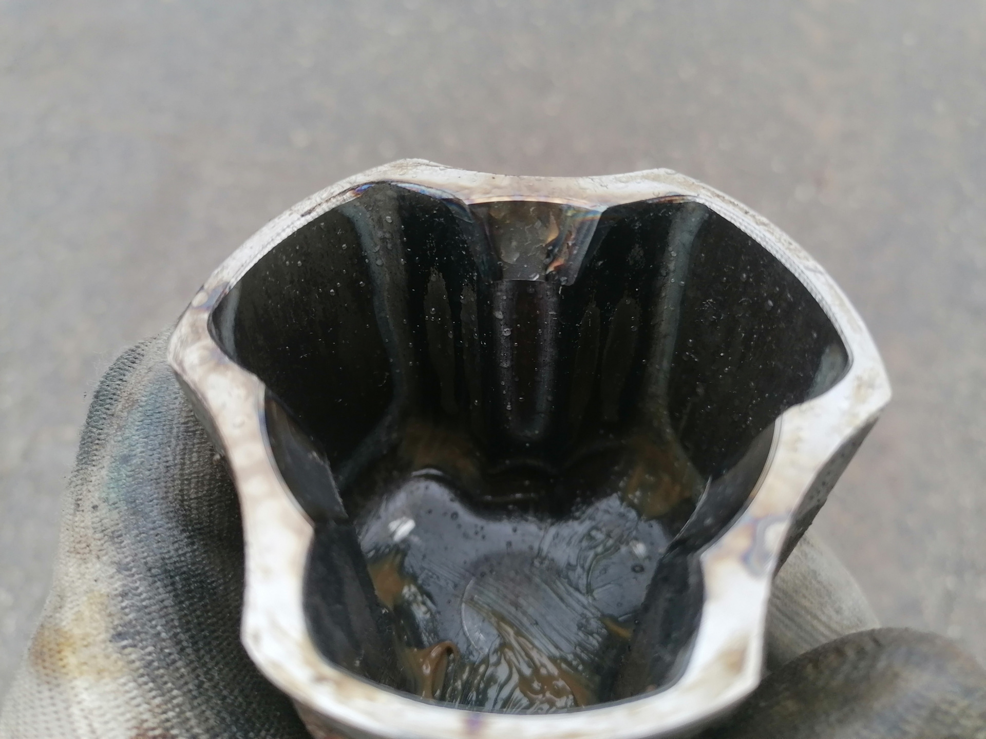

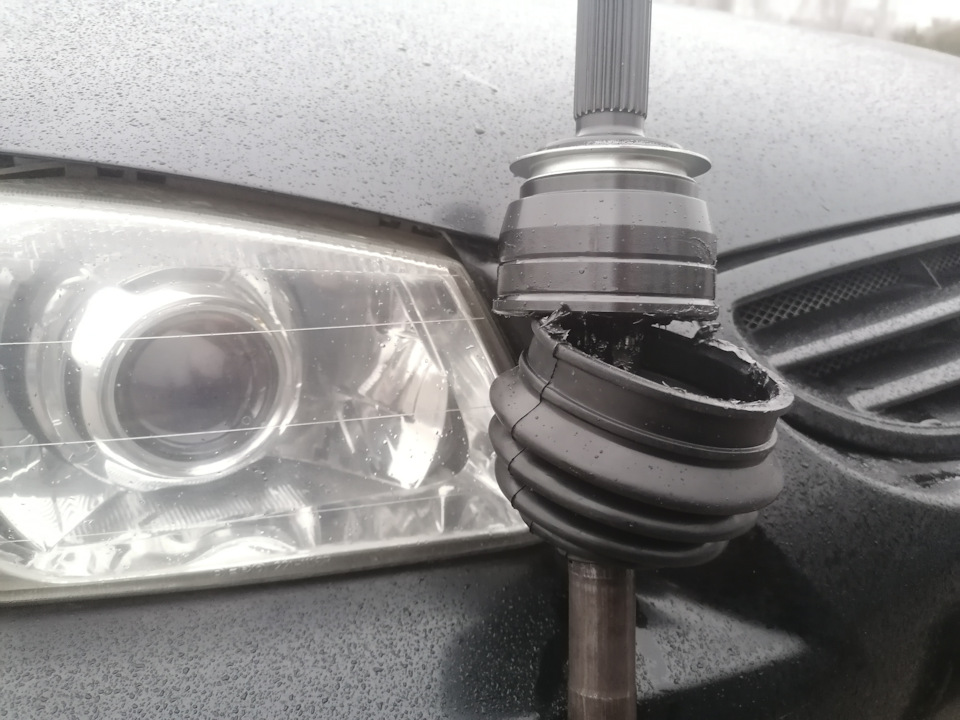

А вот сам "стакан" шруса уже имеет приличный износ:

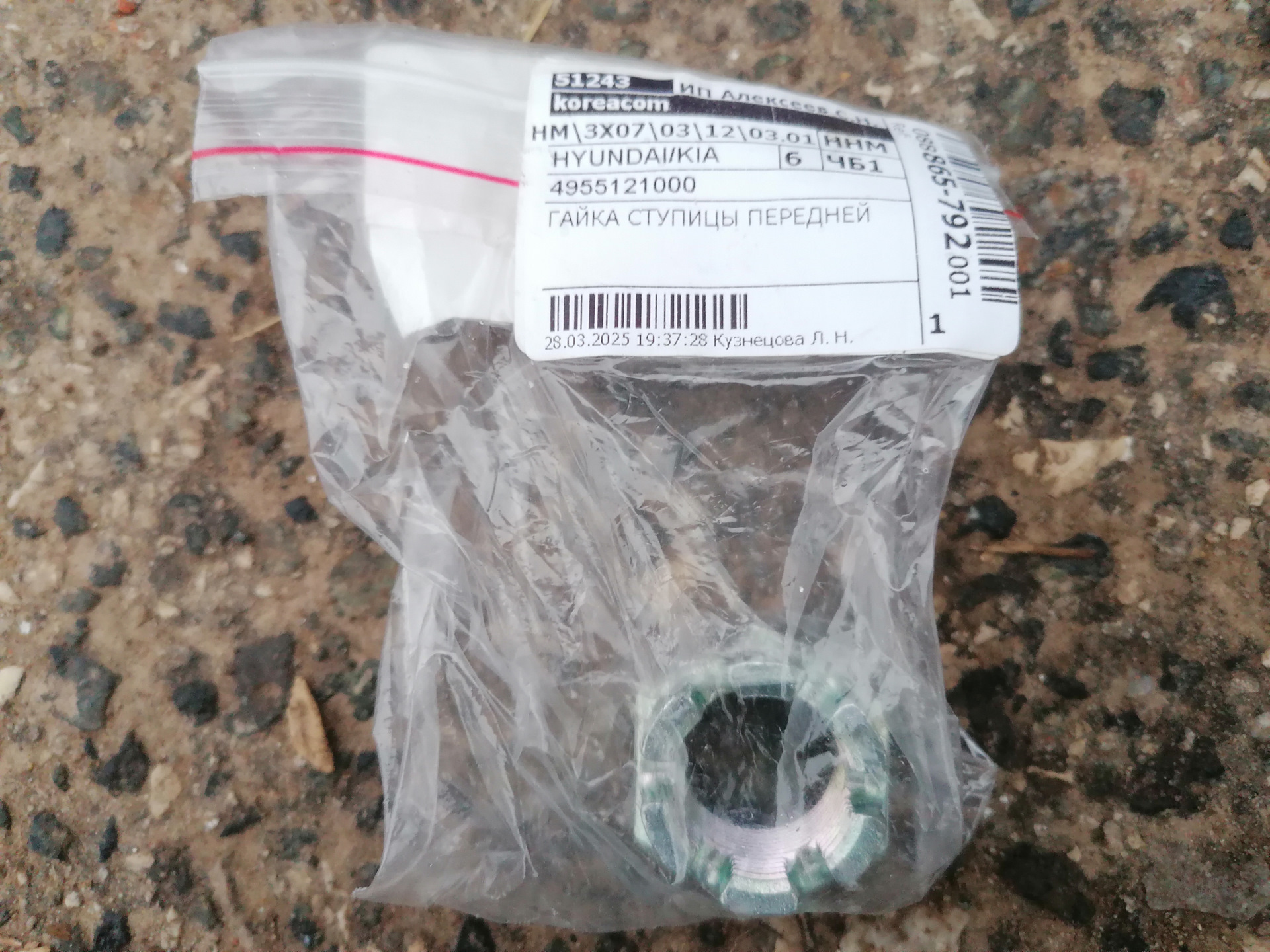

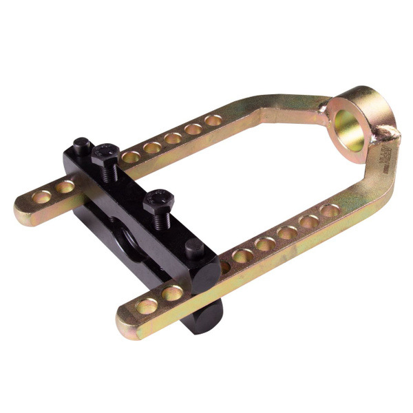

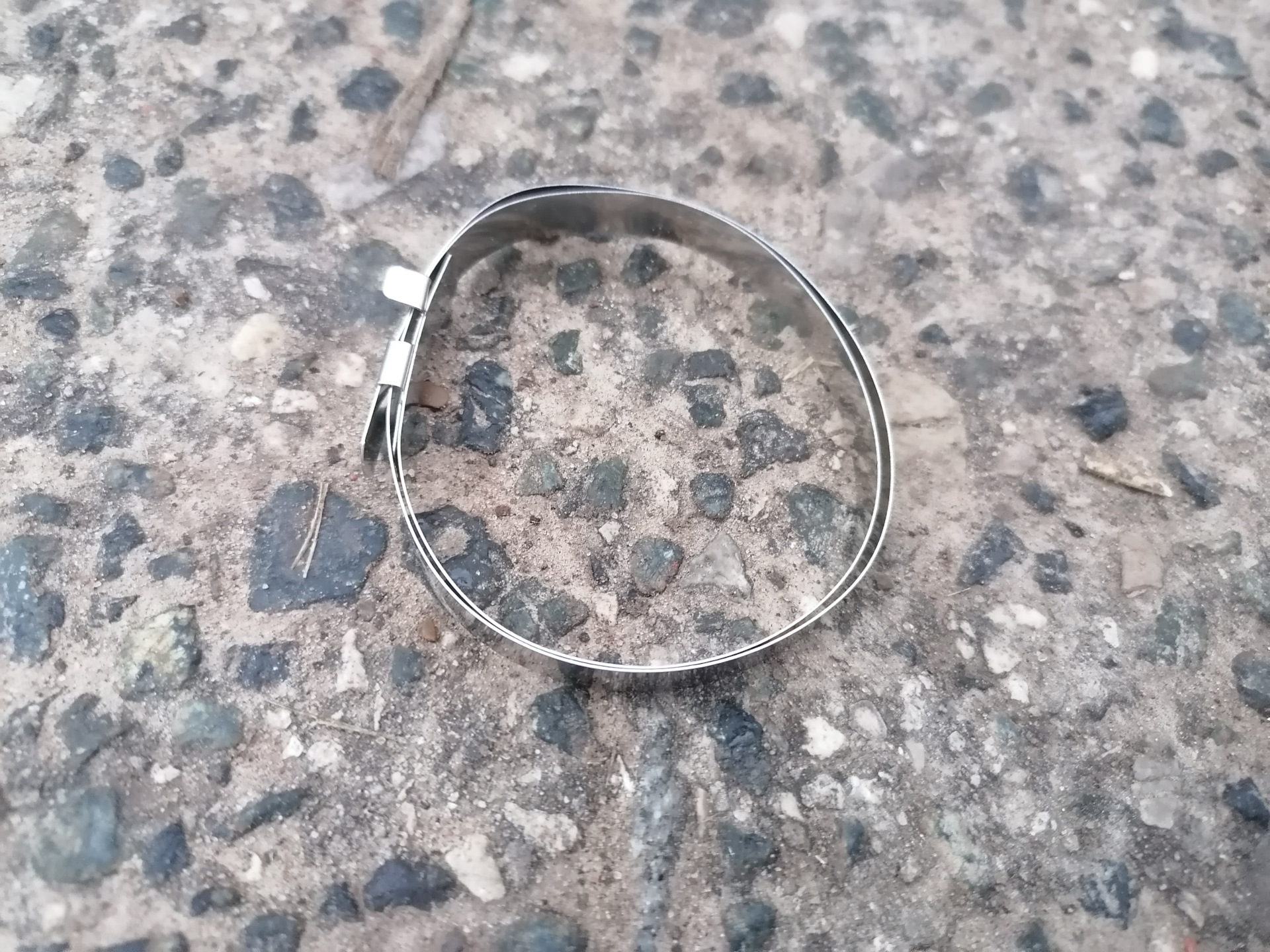

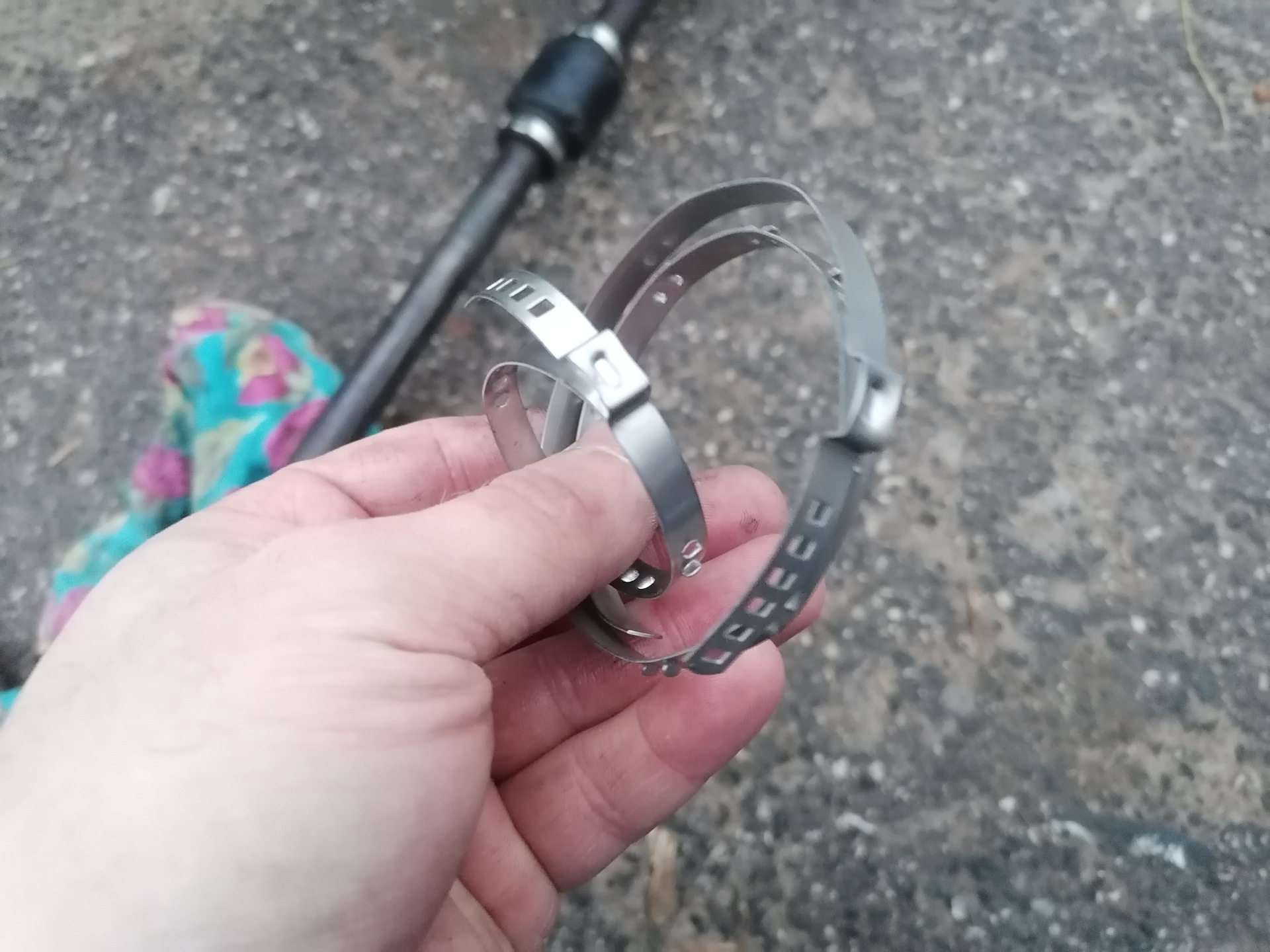

Далее намечалась поездка в деревню, куда я взял все необходимое для замены. Купил дополнительно новую ступичную гайку, смазку для обоих шрусов, хомуты и даже универсальный съемник для шрусов. Подумал, что с помощью него демонтирую установленную летом наружную гранату с привода и поставлю ее же на "новый" привод… Вроде бы все продумал верно?

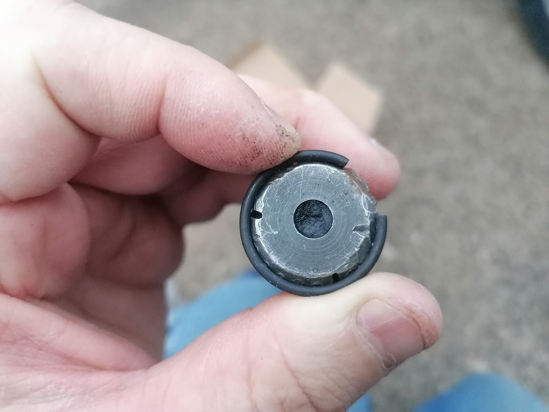

По итогу как бы я не пытался, а снять наружную гранату со старого привода так и не смог… Крутил, крутил, но шрус так и не отщелкивался… Выбивать молотком не стал, ибо мне же еще в город добираться. Причина на самом деле ясна — это стопорное кольцо выпирает слишком сильно, и не дает шрусу "проходу". Поставил обратно все на место и поехал с семьей в город.

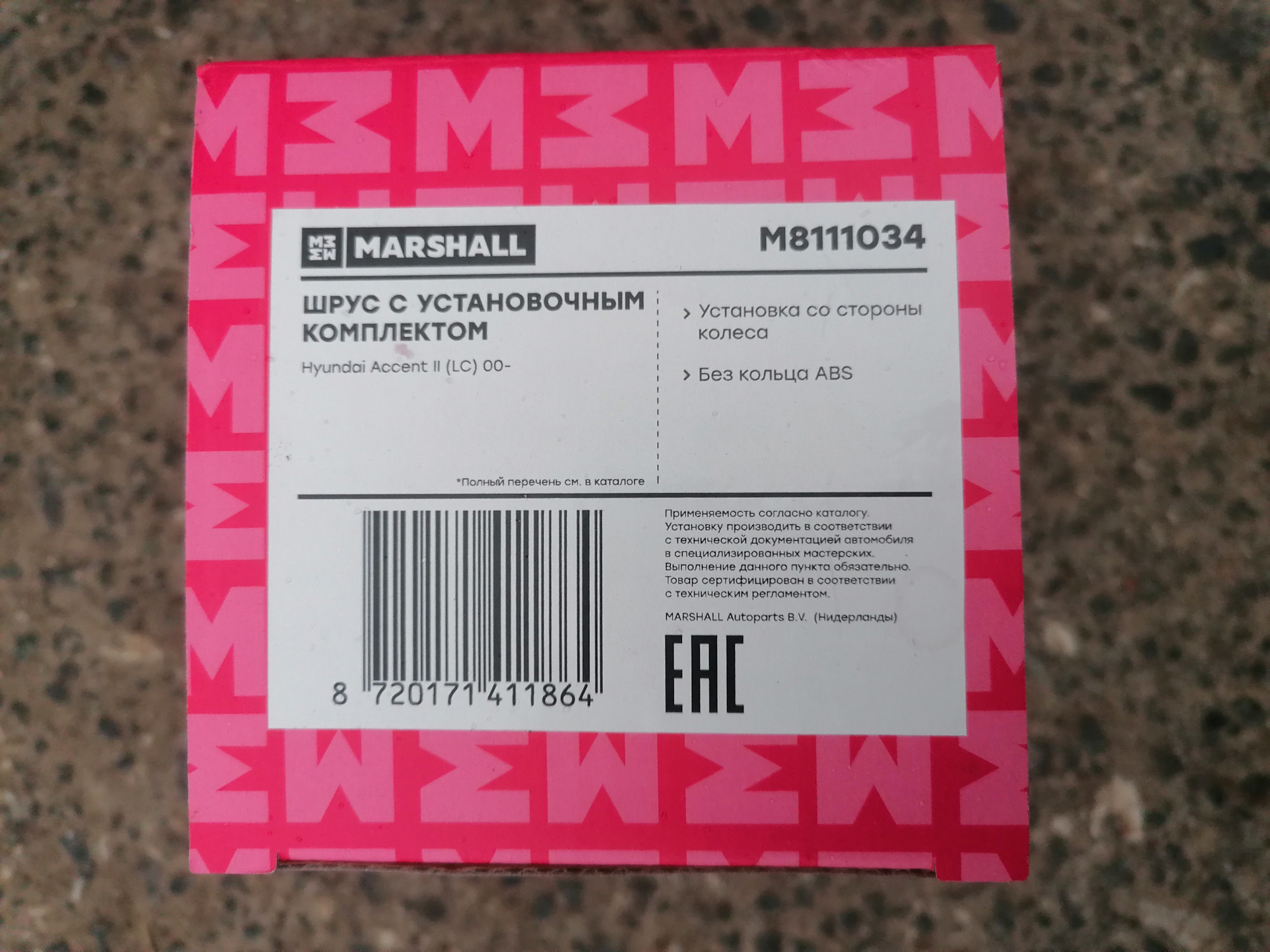

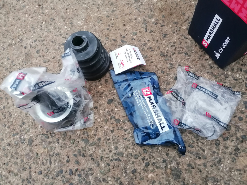

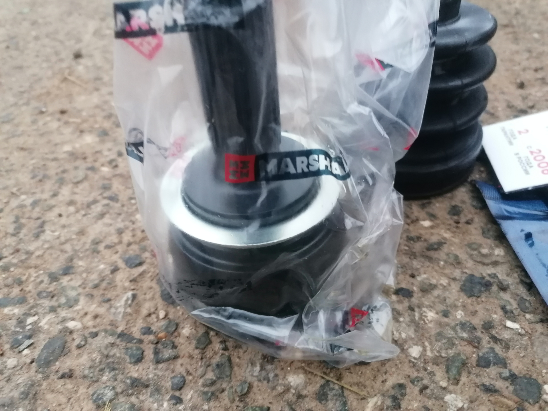

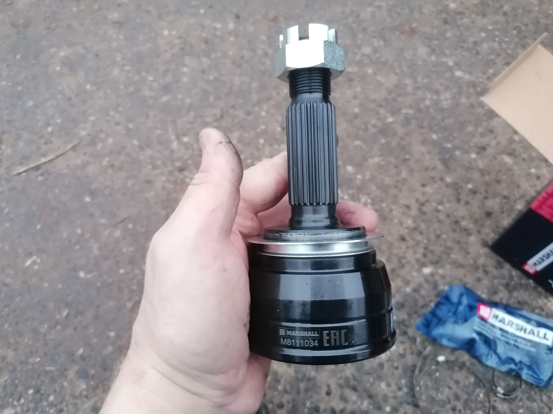

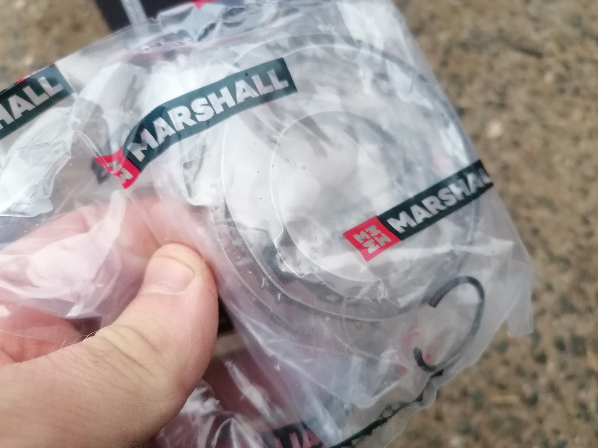

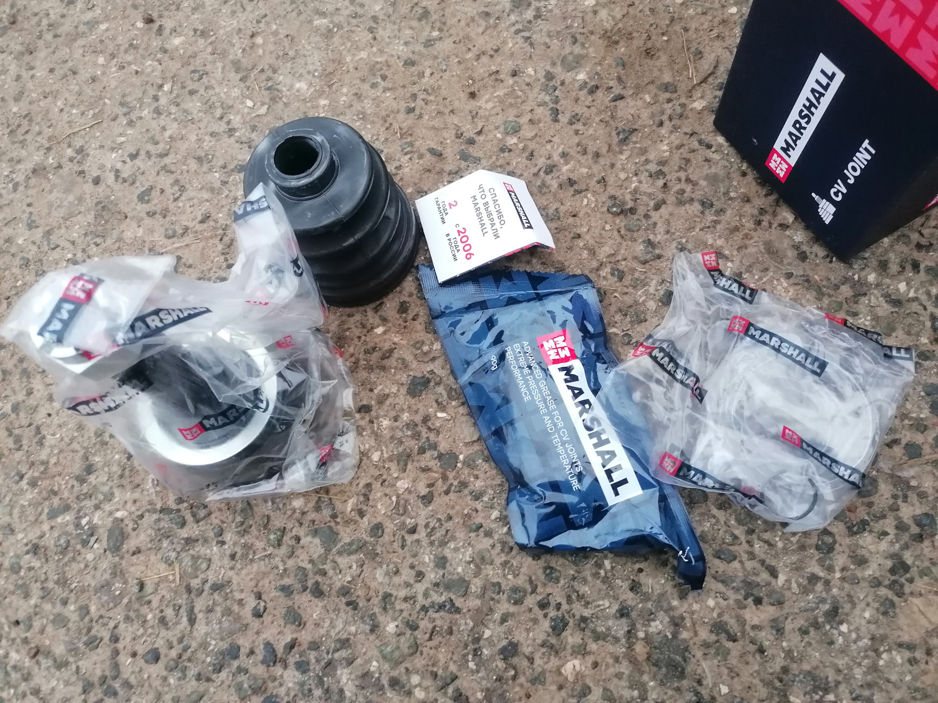

Делать нечего… Надо покупать новую наружную гранату… А старый привод с обоими гранатами будет про запас. Купил новую гранату фирмы MARSHALL в их официальном магазине на "озоне" (ссылку оставлю в комментарии). Как раз была скидка на шрус, который идет без кольца ABS. Именно он мне и нужен. Артикул — M8111034:
Применяемость: ACCENT II (LC) [1.3], [1.5], [1.6], ACCENT II Седан (LC, TAGAZ) [1.3], [1.5], [1.6]
Оригинальные номера: 4950025200; 4950025311; 4950025400
Характеристики оставлю для себя:
Шлицы (внешние): 25
Шлицы (внутренние): 22
Диаметр шарнира: 79 мм
Диаметр прокладки: 52,5 мм
Длина: 153 мм
Размер резьбы: M22x1.5
Примечание: без ABS

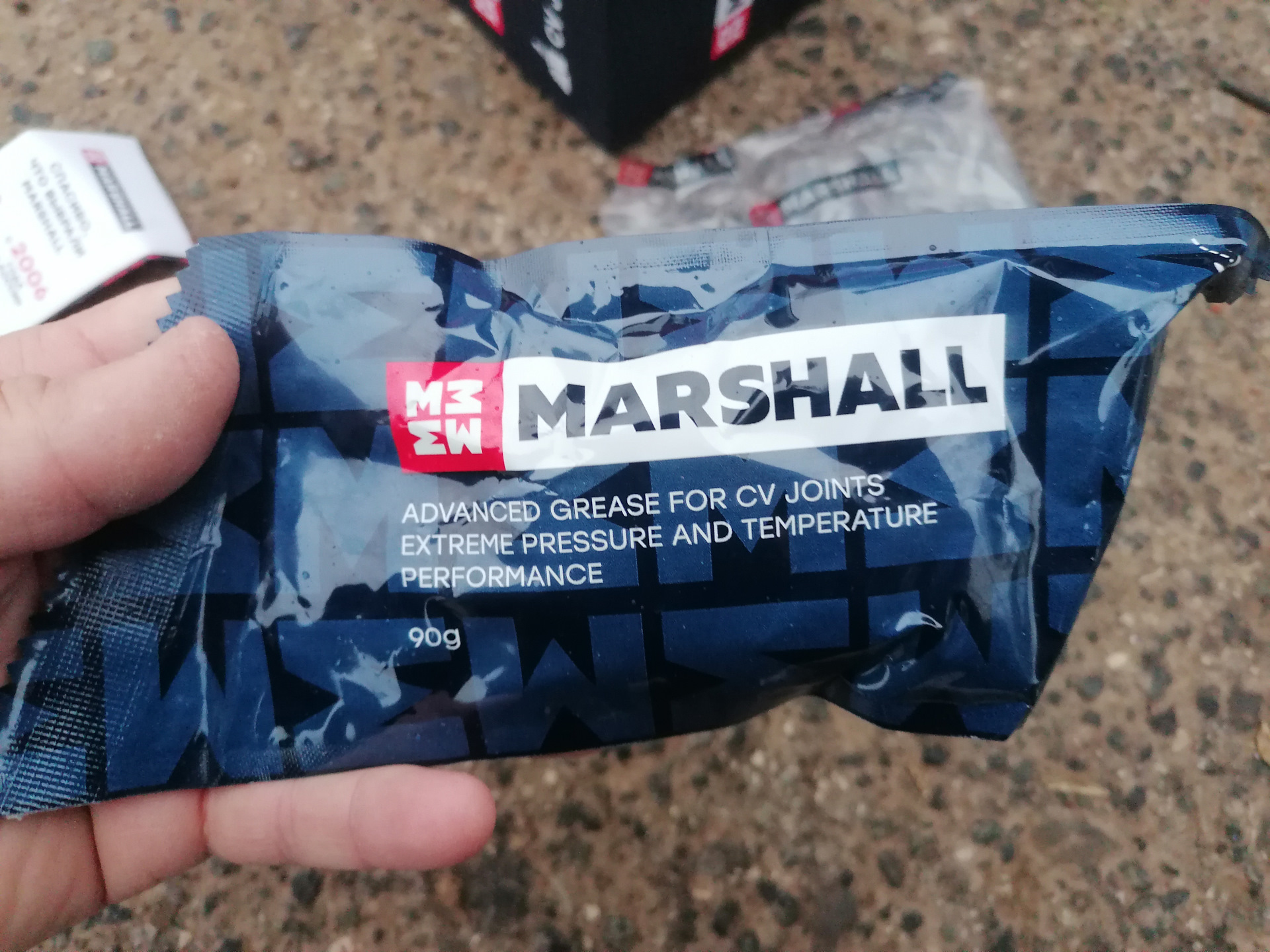

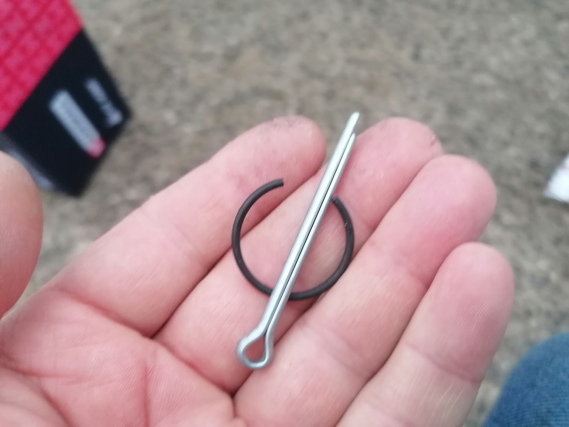

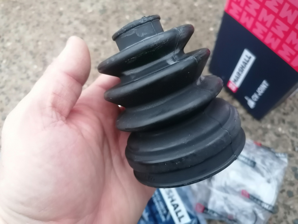

В комплекте с гранатой есть все необходимое как: пыльник, стопорное кольцо, смазка в необходимом количестве, ступичная гайка, оба хомута и даже шплинт:
Установка:
Первым делом решил установить новую гранату на "новый" привод. Взял стопорное кольцо и сравнил диаметры кольца и привода:

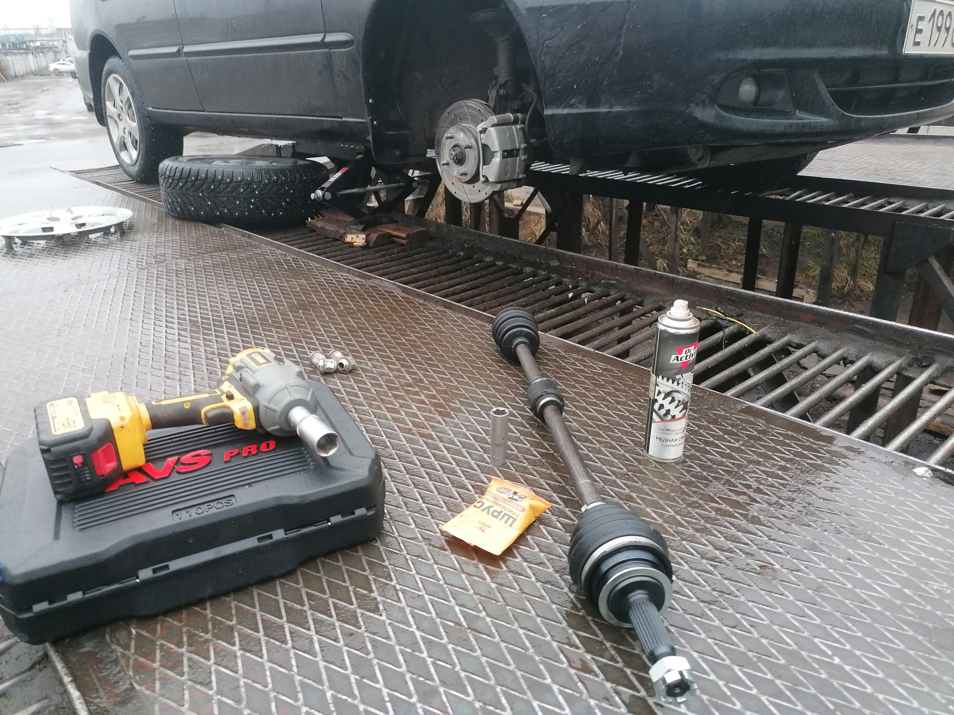

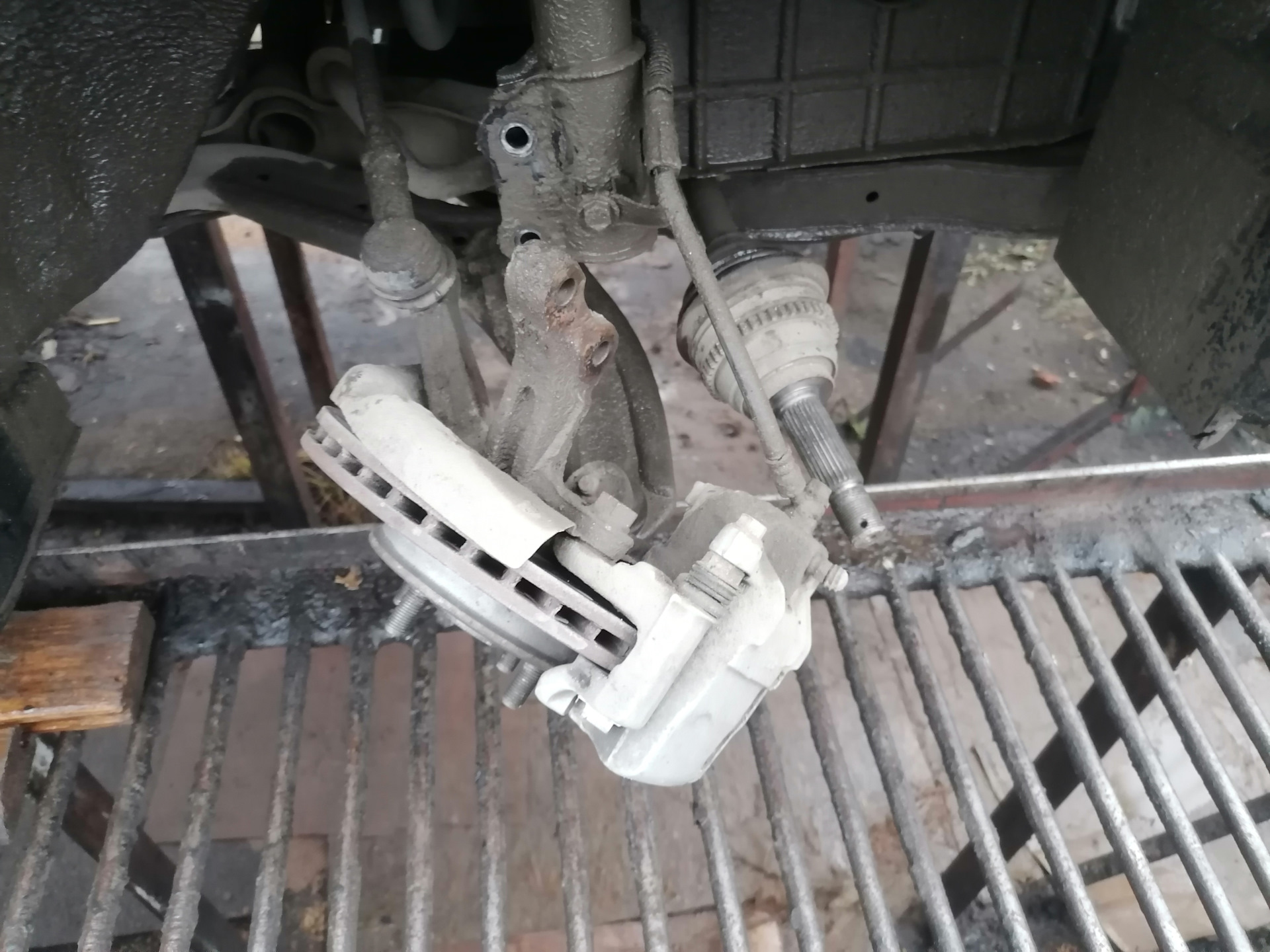

Привод подготовить то подготовил, а поменять времени так и не хватило… Через недельку-две только хватило времени съездить на эстакаду и установить все на место. Там удобнее всего это делать:

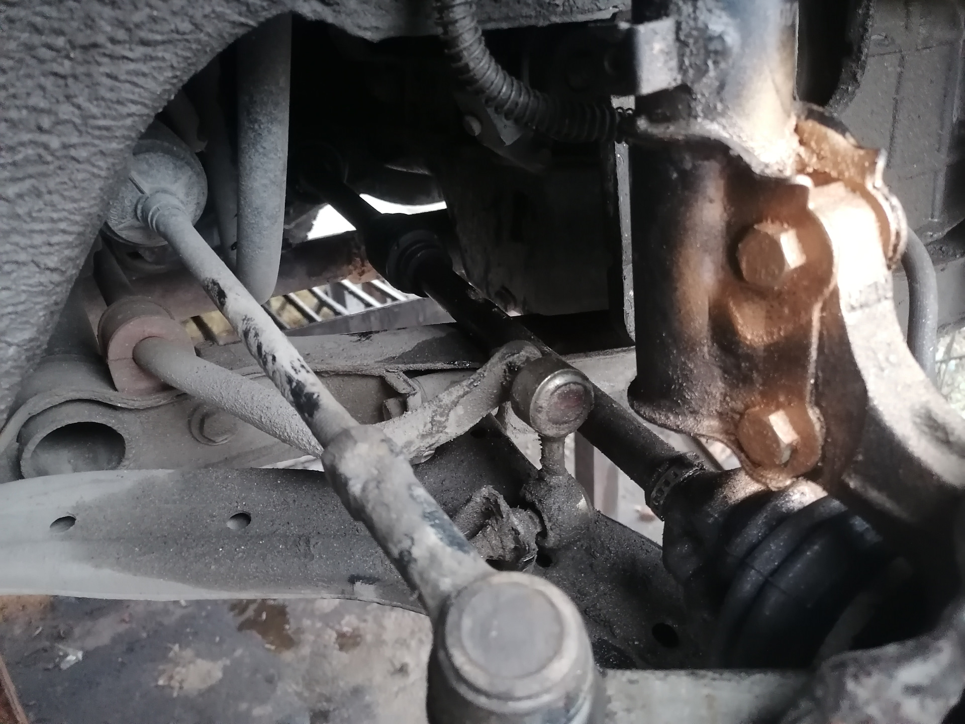

Демонтирую "старый" привод с обеими гранатами (кроме чашки внутренней гранаты, ибо так надо еще и масло с коробки сливать) и устанавливаю "новый":

Вазовские пыльники, говнище, хуже которого нет.
Есть вазовские из силиконовой резины, если в оффроуде не участвуешь, то они вечные, не то что это резиновое дерьмо, ох и намаялся я с ними на девятке тестя, постоянно трескаются и рвутся.
В прошлый раз ставил — вроде как новыц.
Даже БРТ Балаково такие же?
Этот брт делают во всех подвалах балаковских🤣

А я боялся, что граната выпадет из-за отсутствия шлицов.

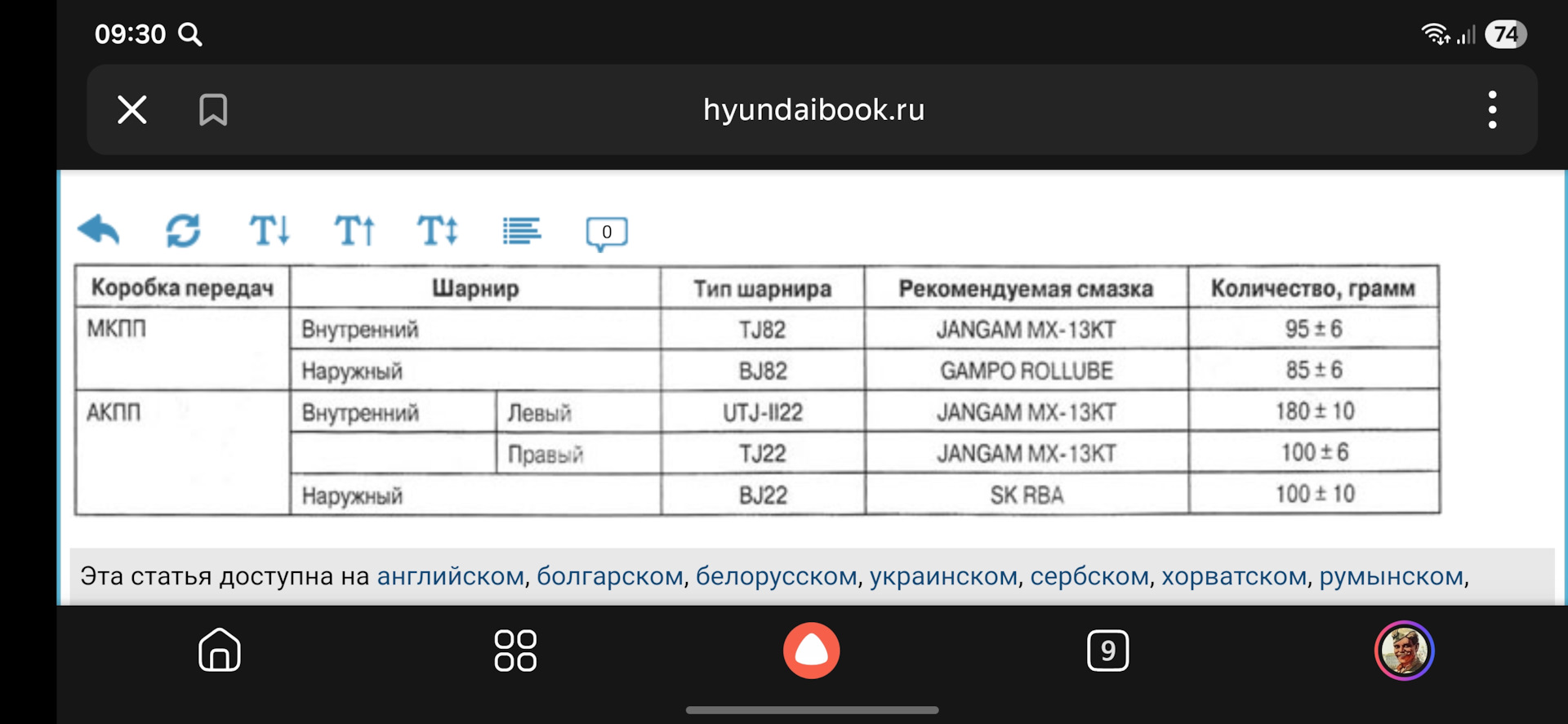

А вы не смотрели сколько смазки идёт по мануалу? А то все упаковки идут по 90 грамм, а в мануале по моей машине, например, 120-150 грамм. Вот и думай потом, а как так?
Хороший вопрос. Обычно 90-100 и идет.
2005-2010
Впритык кладут)

Ля какая эстокадочка у вас там. Удобно. Ну шлицы еще нормальные Серега. У меня вообще капут был)) 2-3 шлица живых ахах
Ага, 100р в час только стало уже)
Когда-то всего 50р было)
Более менее было, но я решил заменить.
Ааа так ее еще и в аренду сдают. Вот гадство) Я думал возле гаражей такую халяву сделали
Ну им же надо содержать кооператив)
Мне не жалко, я тогда 3 часа точно ковырялся у них)
Блин жалко у нас такого нету. У меня хоть и гараж есть — но все же яма это яма. А тут считай как подъемник почти))
А может быть и есть?)
Ну в моем кооперативе точно нет. Только соседний гараж подъемник у Олега. Но вечно занят.)
В других может быть есть) город то большой) Я в другой конец города еду)
Мне проще в яме поваляться тогда Серёг ахах
Так то да, но эстакада это вещь!)
