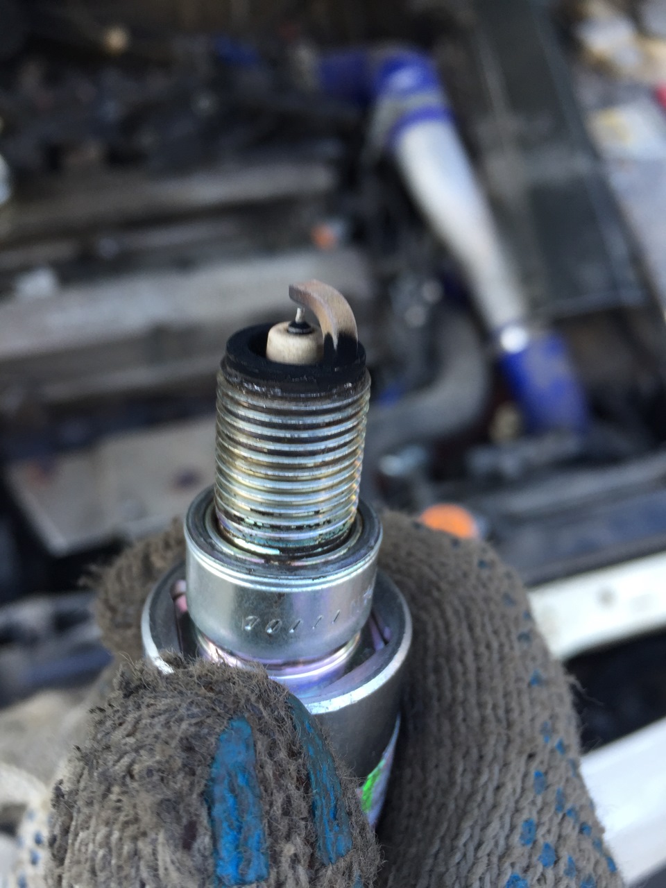

Он тоже залил Liqui Moly Molygen и тоже на следующий день начало дымить. Причем, при разборке он выяснил, что потекли только выпускные. Но выяснилось это только после того, как разобрали двиг, ибо подумали что сдохло что-то сурьезное.
Вот от него фотка:
Выкрутил у себя свечи — все чистые. Значит точно не впускные колпаки, не турбина (исключая горячку) и не поршневые кольца. Полегчало )

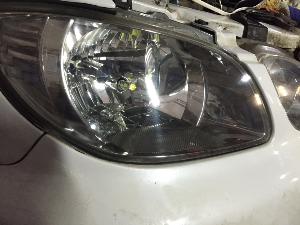

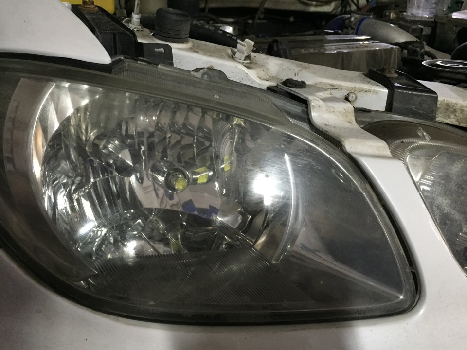

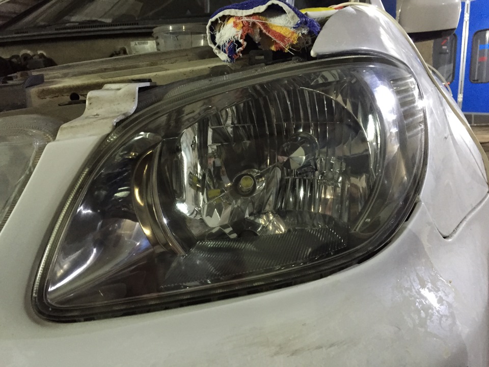

Пока ждал места на подъемнике полирнул себе фары по схеме 1000 -> 2000 -> turtle wax антицарапин -> doctor wax nanox. Все руками, кроме nanox — его шуруповертом с полировальным кругом из овечьей шерсти.
Правая фара с распила, но уже подустала за зиму. Левая была очень мутная, и сверху полоса непрозрачная (ну, как у всех появляется).
В старом состоянии зафотал только правую. Можно увидеть матовые пятна около крепежа бампера.

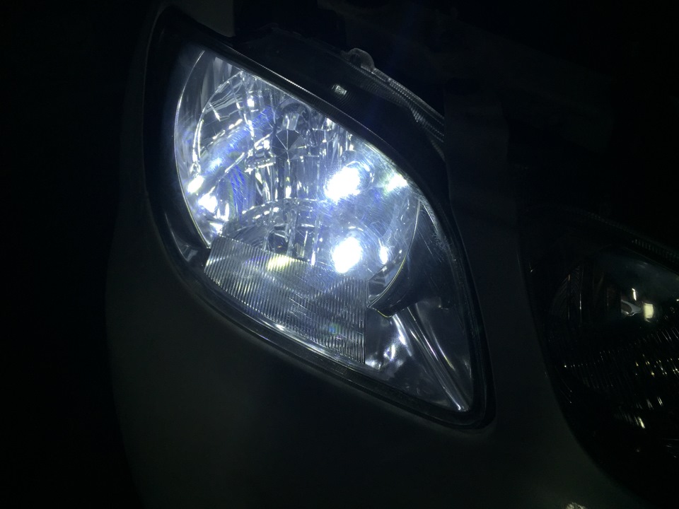

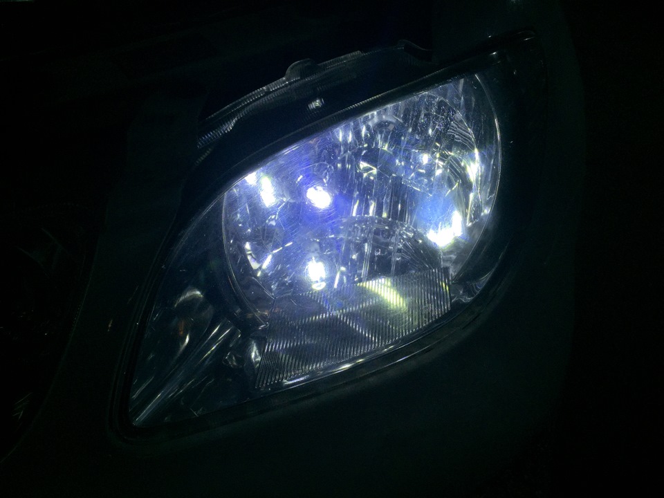

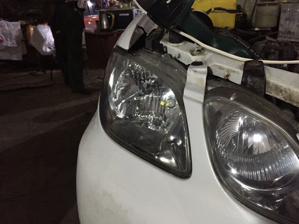

Вот что вышло после полировки:
Но не стоит думать, что все так идеально )) Риски от шкурки не все так просто выводятся. Лучше было бы пройтись машинкой с антицарапином, но у меня второго круга не было под него.
Фары стали светить, конечно, гораздо лучше. Что было как нельзя кстати — ехал домой в 3 ночи и почему-то нигде не было освещения. Даже на мкаде. Еще и ливень адовый лил

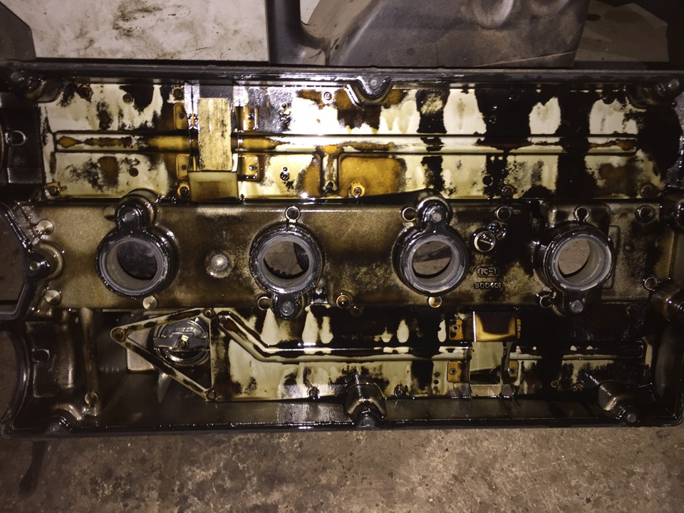

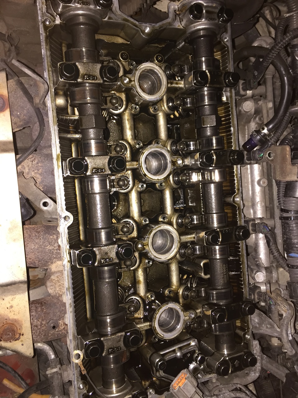

В общем на впуске от маслосъемных кромок оставалось меньше половины, на выпуске кромок не было вовсе. При этом сами колпаки было не особенно дубовые, на впуске и вовсе мягкие. По виду свечей расхода масла опять же не было, да и дым появлялся только при прогреве. Так что текло в выпуск.
Вот так все обстоит под клапанной крышкой:
И сама крышка:
Похоже, что ликви моль отъедает некоторое количество грязюки от мобила. Пробег маленький (меньше 300 км), так что еще не все отъел.
