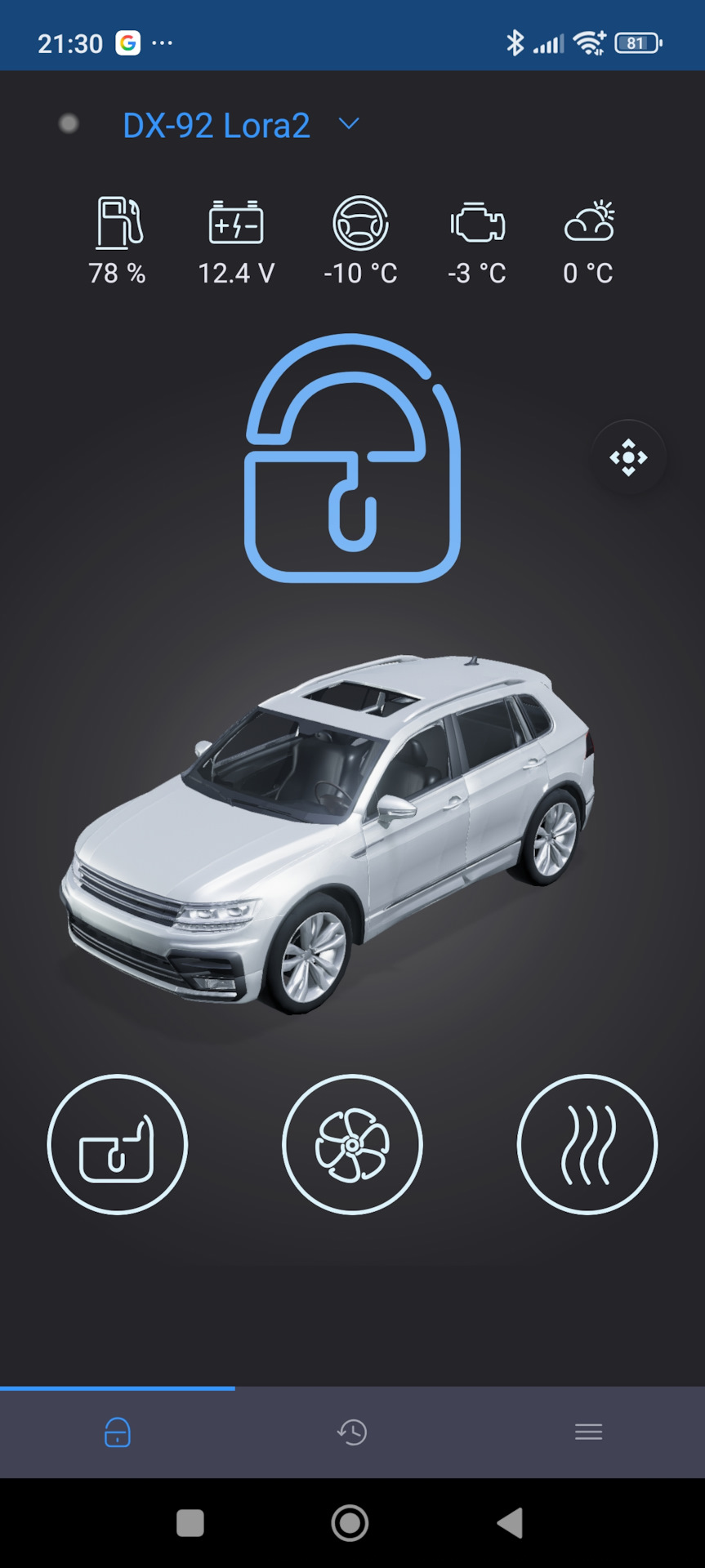

Визуально приложения выглядят так. Но я бы не сказал что «словно с Android на Apple перешел».
Из плюсов у Пандоры: если выбрать скин SUV, то отображается Karoq, но если пролистать на вид сверху то вполне схоже с Tiguan. У Starline скин похуже.
В Pandora есть отображение датчиков TMPS в отличие от Starline.
Вот инфа по доступным скинам.
Могу сказать, что обе сигналки могут управлять климатом, и также они умеют открывать дистанционно багажник.
Обогрев лобового стекла включается при активации обогрева стекла и зеркал (нижний значок).

На старлайне в приложении тигуан выглядит как тигуан а не кодиак. Могли бы добавить скин…
