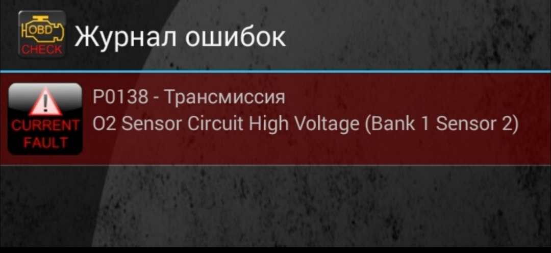

Не знаю как это связано, но есть подозрение что связано. Две недели назад заправился на татнефти, рандомно, обсох почти. Так как лью полный бак раз в две недели (92 бенз), идентификация немного затянулась. После заправки, почти сразу получил эту ошибку. Ну думаю за почти 80к приуныл кислородник. Доехал до дома, стёр ошибку и пошел. В следующую поездку так же после 3-5км вылезла ошибка, опять стер. И так две недели. Раз 10 я ее стирал и уже выискивал новый кислородник на просторах автодока. И тут бенз кончается, я заезжаю на свою заправку Газпрома на которой уже лет 8 заправляюсь и опять до полного. Было это вчера. Дай ка думаю сотру ее снова и посмотрю на этом бензе. И о чудо, ошибки нет второй день. Утром думаю на мсд попробую прожарить хорошенько где камер нет. И снова все тихо, нет ошибки. Есть подозрения что бенз начали бодяжить, как и говорили ранее типа спиртом или может еще чем. У кого нить что нить было похожее? Но чую виноват не кислородник в моем случае. Пока наблюдаю дальше))

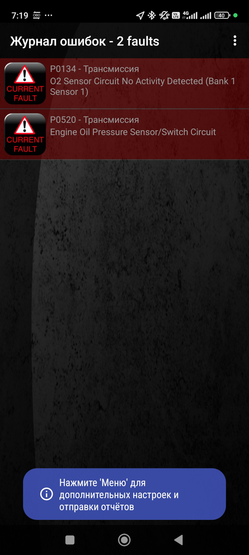

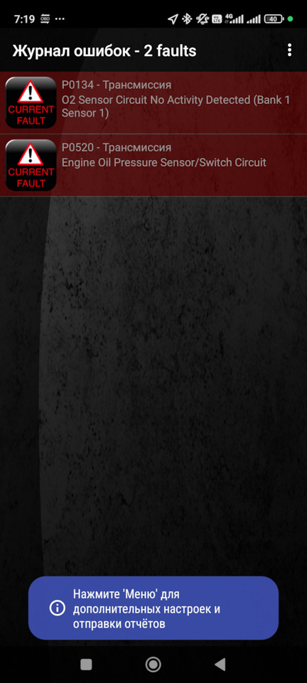

У меня после того как не запустился в мороз двигатель вылезли следующие ошибки.
Зарядил АКБ у стëр, более не появлялись.
Эт немножко другое. При разряде акб у нас могут сыпаться кучи ошибок
Есть мысль, что ошибки цепи подогрева O2-сенсора и плохой бензин взаимосвязаны как тёплое и мягкое.
Возможно и так, тогда чем объяснить появление и пропажу ошибки с момента заливки и заканчивания бенза с колонки Роснефть?
Может ферроцен, а он токопроводящий слой оставляет.
NAF-83
Плохим стечением обстоятельств ))

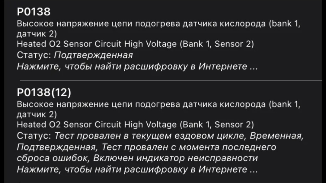

Сам посуди — бензин может попадать на чувствительный элемент только снаружи, а подогрев находится внутри него. Скорей всего, нагревательный элемент в обрыве и obd это показывает ошибкой.
У меня товарищ менял этот сенсор на Импрезе как фильтры)), как раз по внутреннему обрыву подогрева.
Ну сейчас то все хорошо. Нет никакого обрыва. Сам что ли восстановился?))
