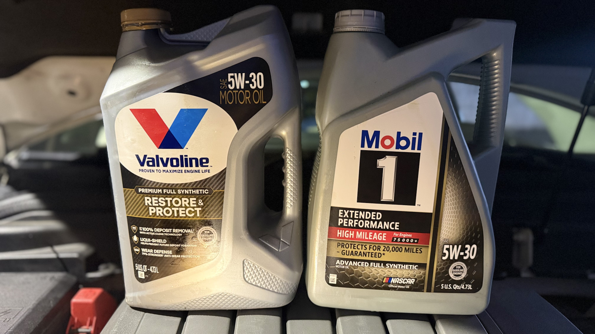

Залил новое масло VALVOLINE Restore&Protect 5w30. Обьём канистры 5 qt (4,73 л). Всего в этот мотор 3,6 необходимо 5,5 qt. Я залил еще 1 qt (0,946 л) Mobil 1 Extended Performance High Mileage 5W30 и у меня получилось под максимум.
Оба масла чистые GTL, вязкость одинаковая, поэтому без сюрпризов.

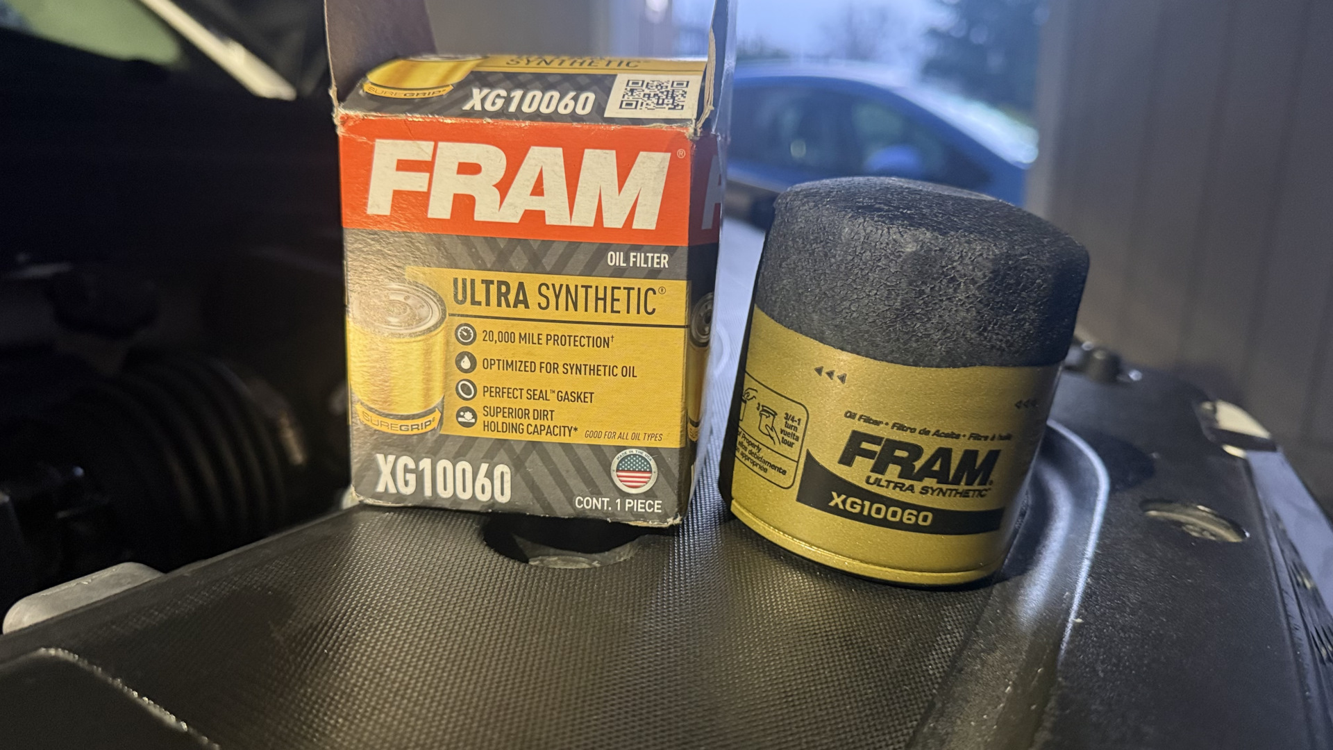

Фильтр установил с увеличенной фильтрацией FRAM Ultra Synthetic XG10060.
Надписи на этих фильтрах гласят про защиту до 20 тыс миль и один мне тут рассказывал, что масло можно поменять, а фильтр оставить еще на раз 😁 Ну мы таким не страдаем…

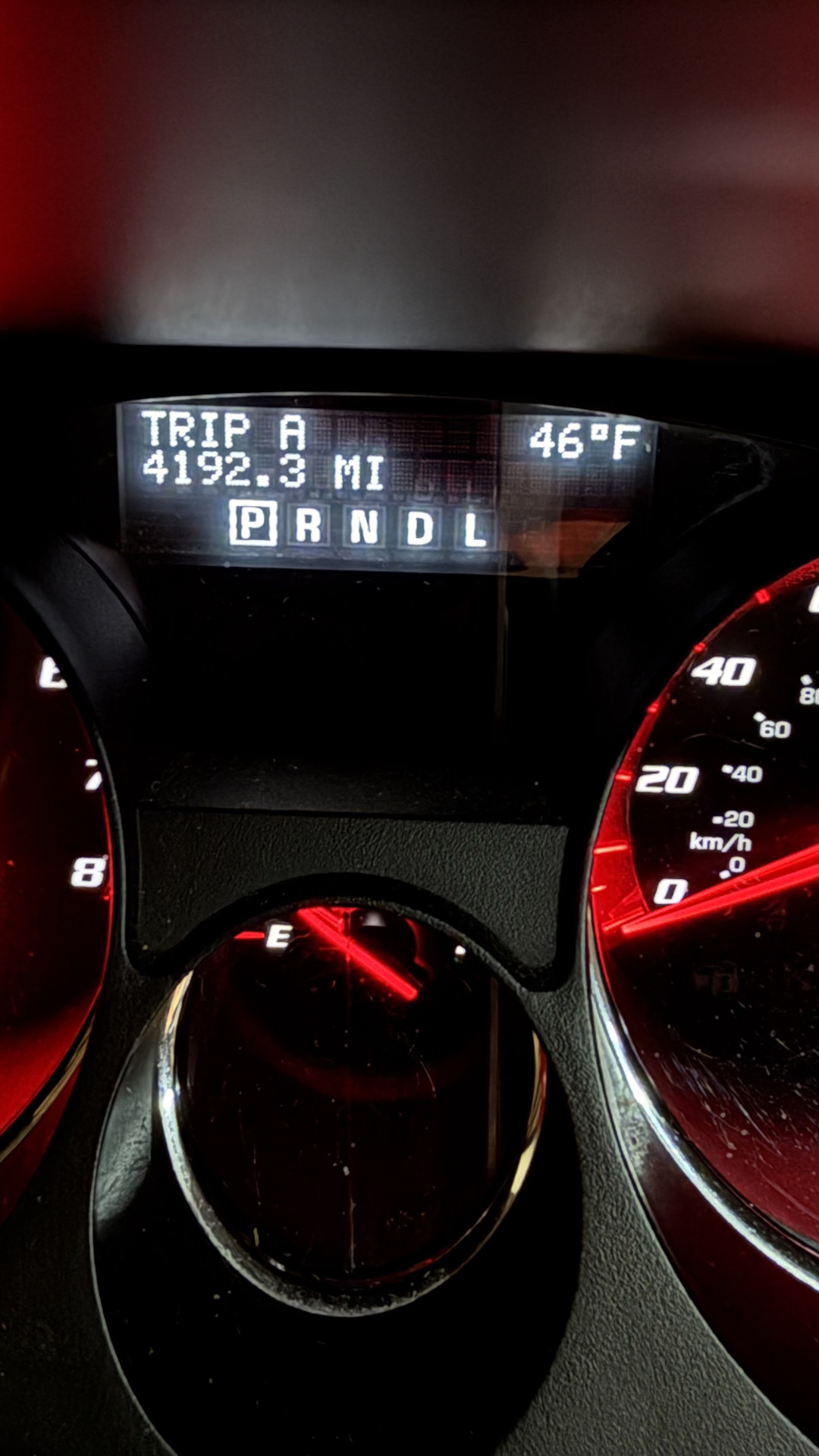

Итак, свежее масло залито, алюминиевое колечко под сливную пробку установлено, фильтр заменён. Пробега на предыдущем масле 4192,3 миль или 6708 км.

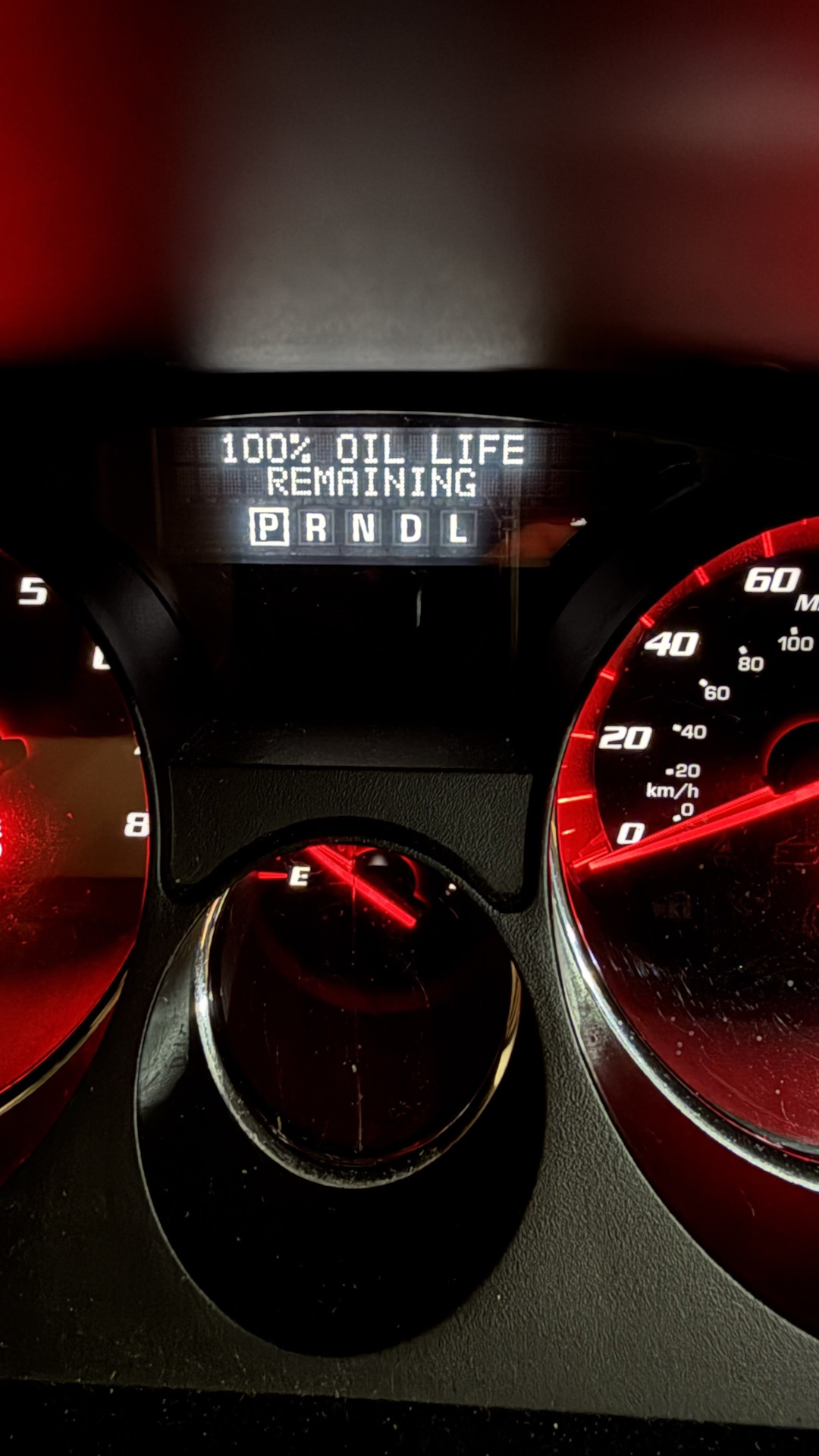

Делаем сброс жизни масла

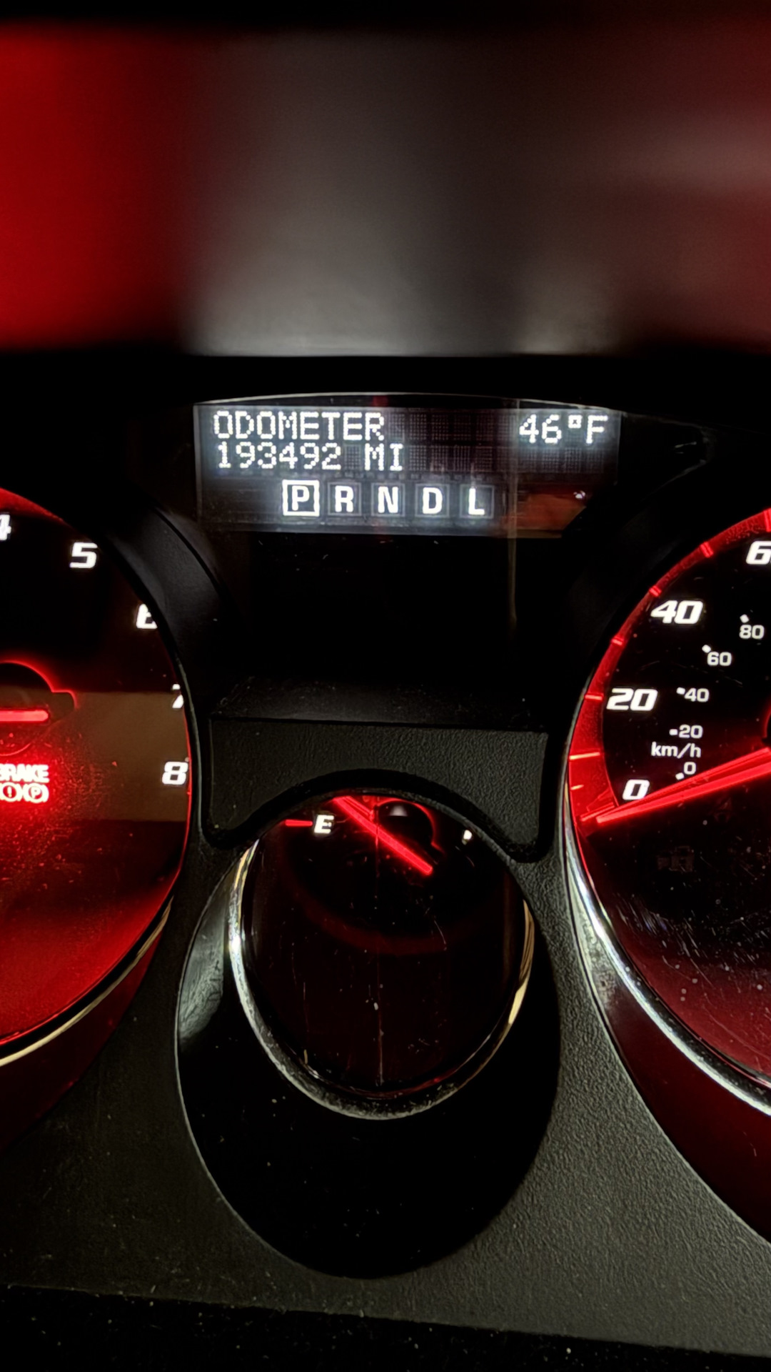

И фиксируем пробег для истории
