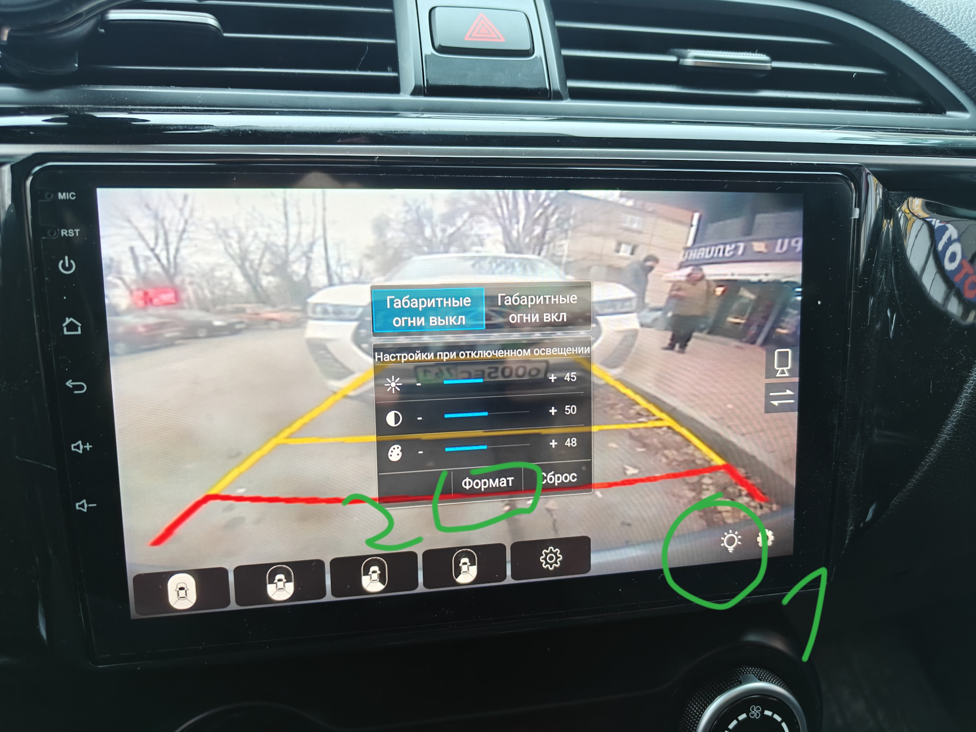

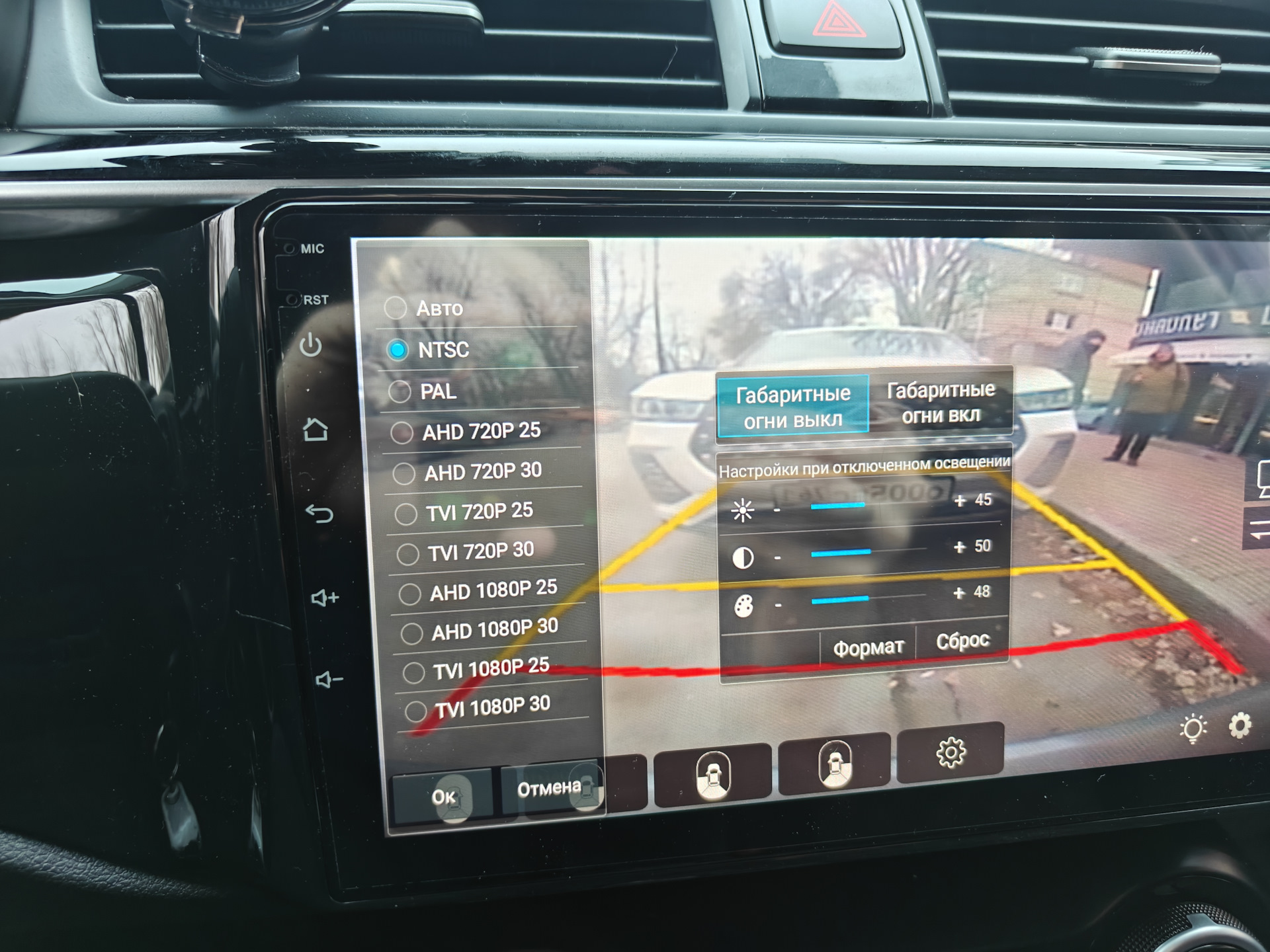

С самого начала я знал, что буду оставлять заводскую камеру заднего вида, потому что она более герметична, чем вся покупная ерунда, машине 6 лет, камера работает и ещё столько же отработает без проблем.
Вот тут и начались нюансы, но я их ожидал — задняя камера не работает. Разрешение ГУ не совпадает с разрешением камеры.
Если мы зайдём в настройки форматов, для этого нужно перевести селектор на Заднюю,
далее справа внизу тапнуть по лампочке, далее формат и вуаля, выбирайте.
Мне ничего не подошло.
Ну чтож не беда, повесили камеру и кнопки руля на каншину. Было куплено несколько вариантов, подошёл именно этот кабель — CARAV 16-120
Без каншины, не все кнопки на руле адекватно работали в скачанных приложениях, например Яндекс музыка, Навигатор и ВК музыка. Теперь же — красота.

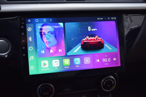

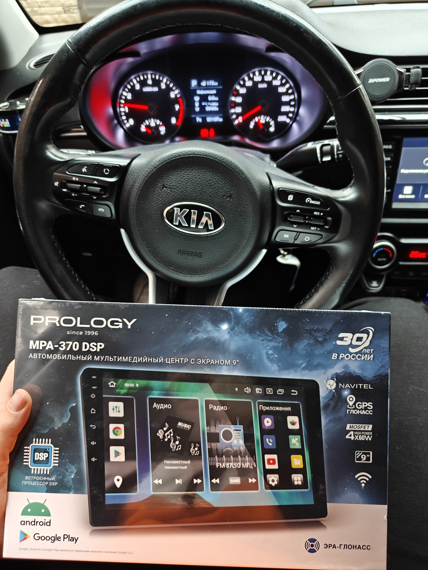

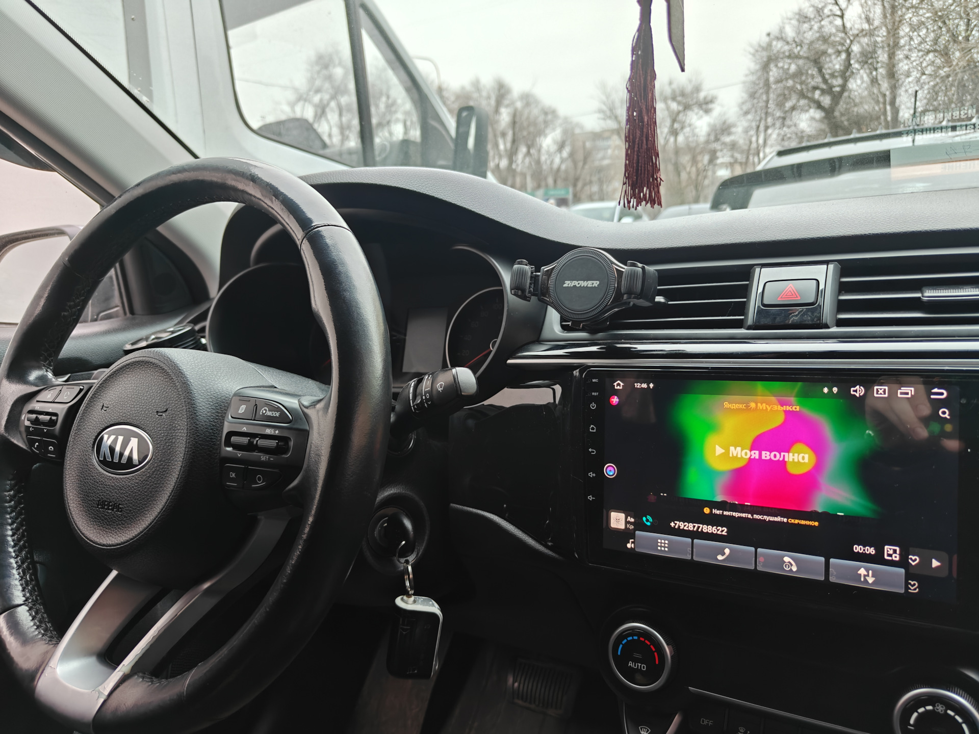

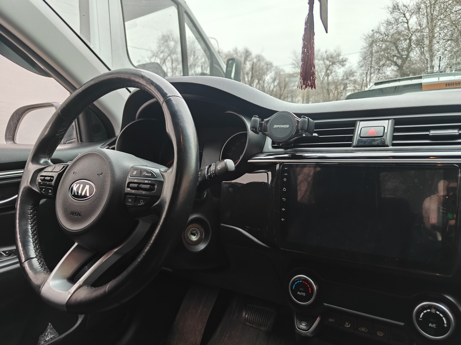

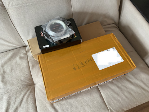

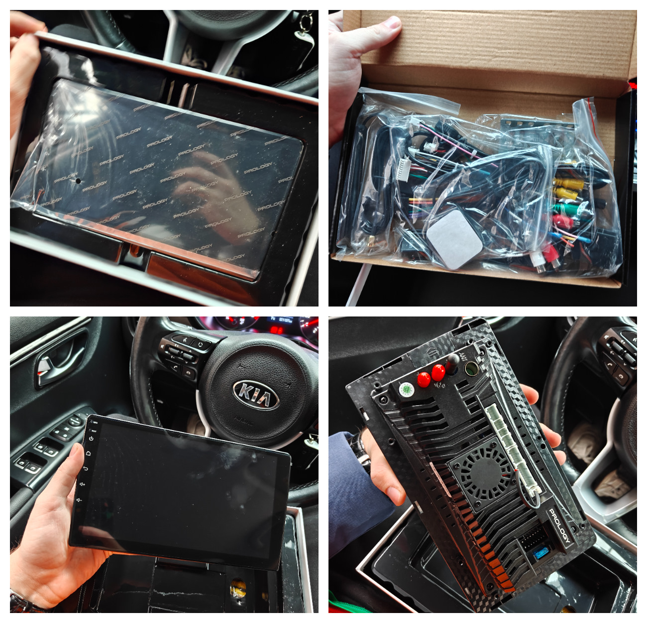

4.Фотки с разных ракурсов
Немного анпкинга и как устройство выглядит

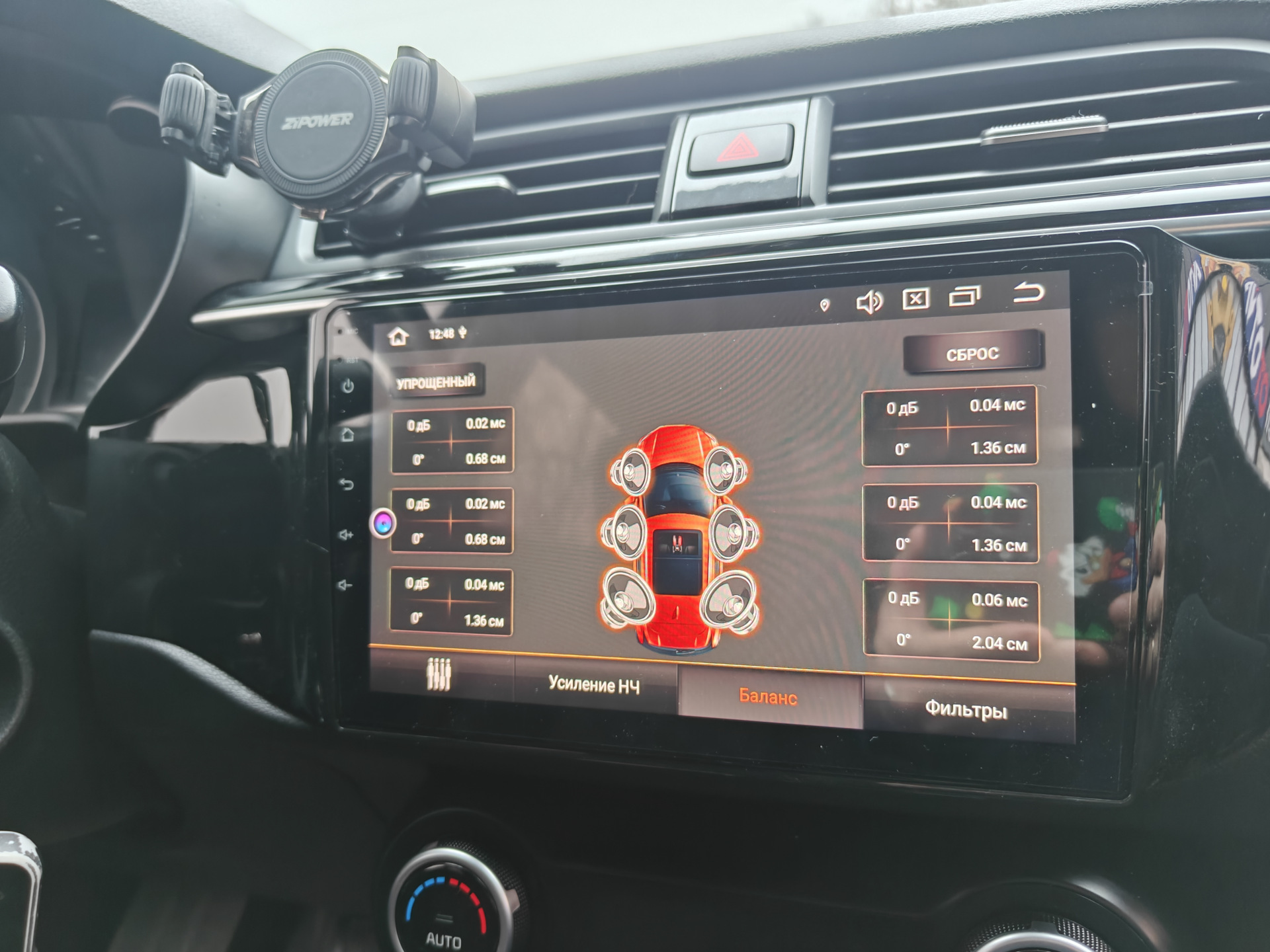

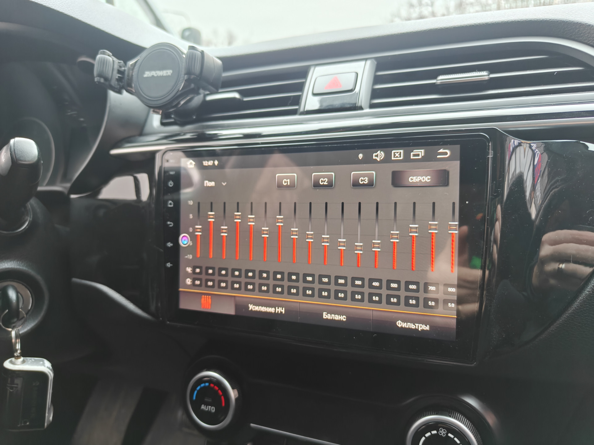

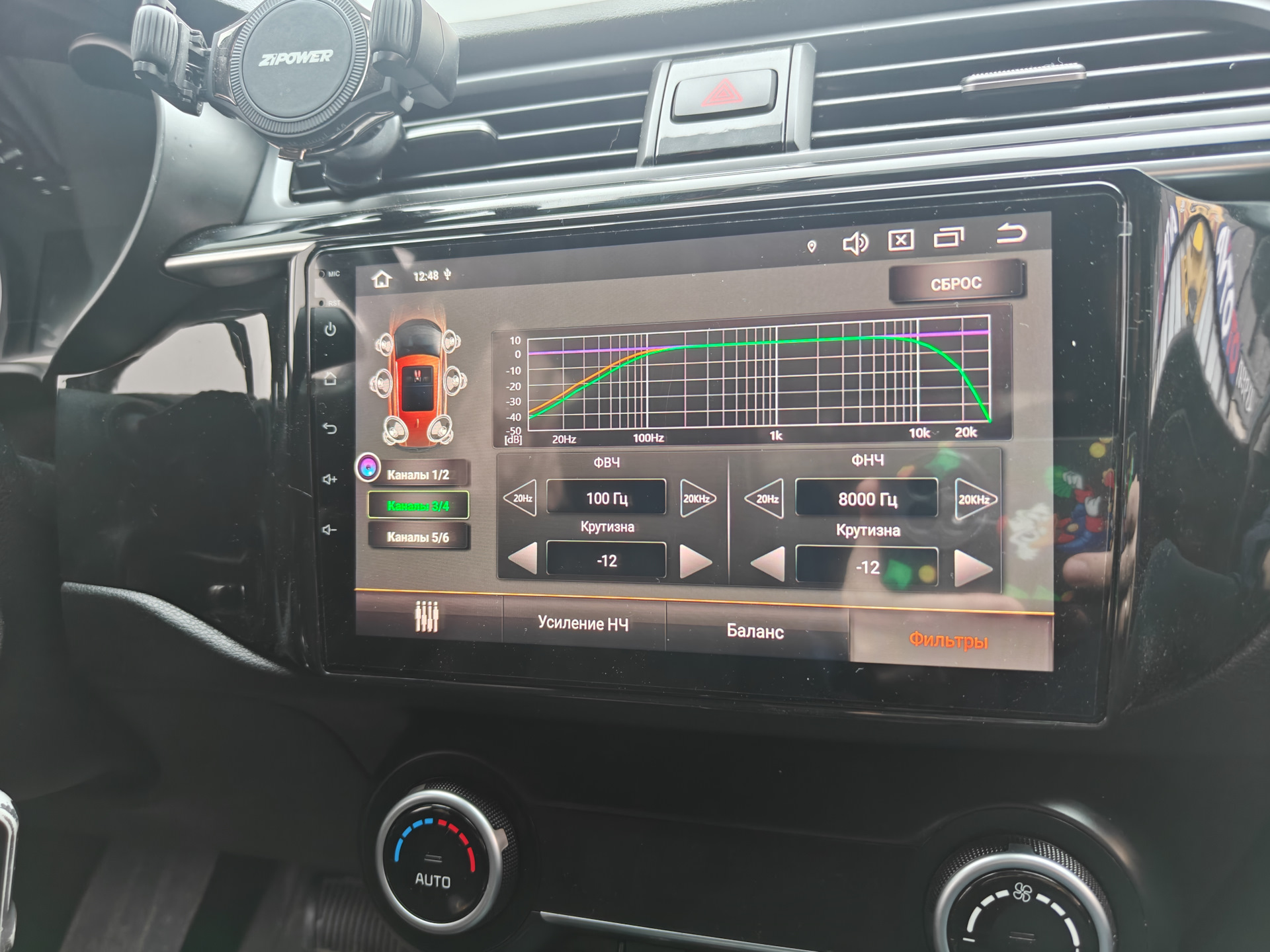

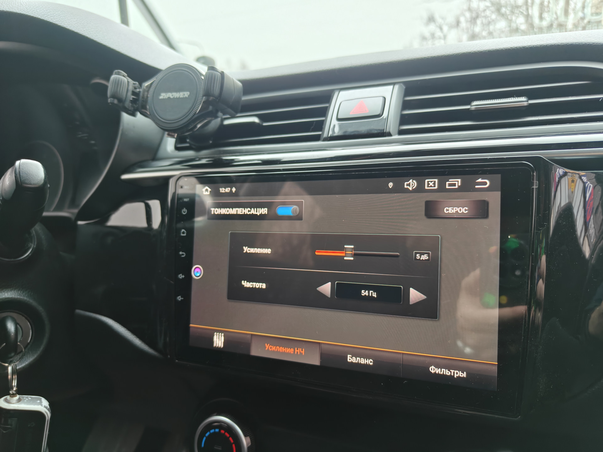

5. Настройки
Настроек здесь много, каждый подберёт под свои уши, у меня пока так.

— Большой Арсенал звуковых настроек
— Ожидания по звуку оправдались, звучит лучше чем Тиайсоподобные
