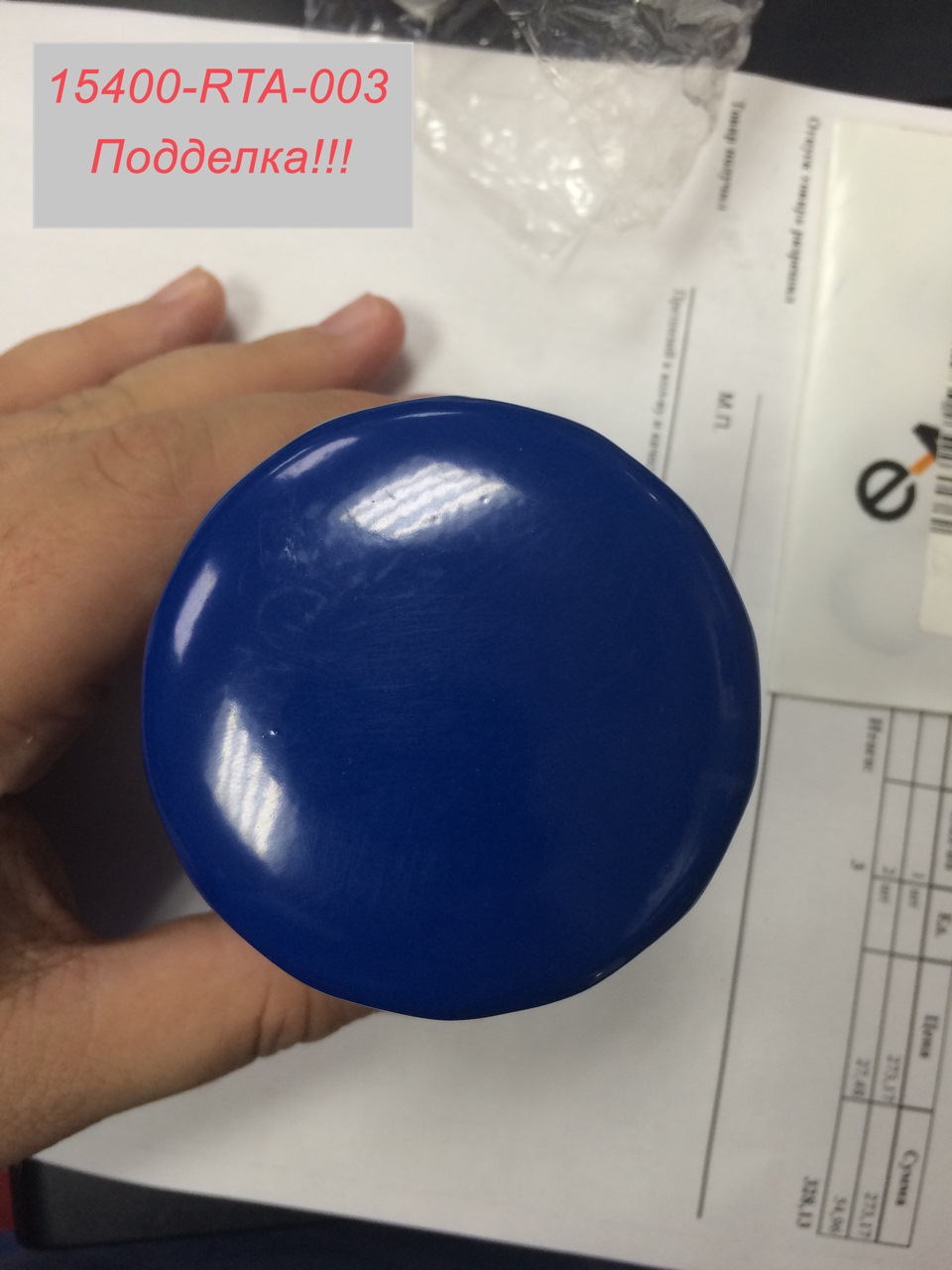

Будьте Внимательны!
заказал фильтр 15400-RTA-003
приезжаю забирать и что мне дают!
В коробке от 15400-RTA-003 лежит фильтр аля похожий 15400-PLM-A01
тут же иду в офис отдаю, говорю что контрафакт.
Менеджер пытается мне объяснить мол вот смотри тут же Honda написана.
ага и описание с ошибками )))
Как отличить левый фильтр на примере того что попалось мне:
1. Сама упаковка. В данном случае фирменный красный цвет какой то не такой. Надпись HONDA — просто каким то шрифтом написано, совсем не похож га логотип! В описание есть ошибки. нет пробелов или наоборот стоят там где их нет.
2. Сам фильтр. В коробке из-под 15400-RTA-003 производства Mahle Tennex был фильтр FILTECH 15400-PLM-A01. C фильтрам от FILTECH 15400-PLM-A01 я очень хорошо знаком, так как уже не один десяток раз менял масло и себе и друзьям.
3. Сам фильтр был упакован в полиэтилен и не запаян
4. На фильтре надписи не припечатаны. рисунки кривые.
5. Непонятные точечные места сварки
6. На торце фильтра непонятный ромбик.
Деньги вернули на счет, в этот же день перезаказал фильтр, только от другого поставщика. через 5 дней все пришло и уже оригинал.
Заказывал в Emex но с такими же проблемами ребята встречались и в Exis`те от посредника не зависит.
Вся ответственность на поставщике.

Так я и не понял. . . вот мне только что привезли PLM, в плёнке упакован, FILTECH написано ровно, мест сварки не видно, ромбик есть но более четкий, а вот сами надписи пропечатаны как то тусклее. Но все ровненько. Значит не подделка?
Лазером Plm сверху есть ?
Да есть.
Ну значит все ок

А зачем? Или типа манн не подделывают …www.arkona36.ru/ru/stati/…oddelka-mann-filter-maslo
да все подделывают
но то что мне пытались впарить это ни в какие ворота не лезет.
причем я тут же принес из багажника типа такой же фильтр FILTECH только оригинал запечатанный и тут же все вопросы отпали.
