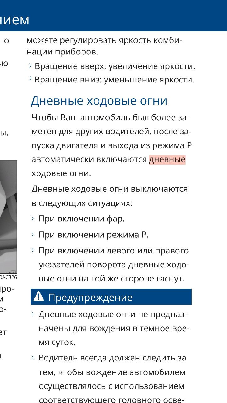

Коллеги, может я чего-то не догоняю, может туплю. Но…
Переключатель света в автосвете. Вроде бы всегда должен гореть свет, как минимум ДХО.
Несколько раз ловил на моменте, что выхожу из авто (работает), а свет полностью выключен. При этом автомобиль естественно на ручнике стоит в режиме паркинга.
На пойму, у нас нет режима ДХО или в ручнике свет гасится?
Дневные ходовые огни.

Ситуация, к счастью, описана в РЭ. Сам недавно обратил на это внимание, когда мне жена заявила, что у нас что-то с фарами — мол припарковалась напротив витрины, а ДХО не работают😁
Отлично! Спасибо! Просто мы же когда читаем руководство по эксплуатации? Когда уже что-то сломали)))

Выключаются в режиме Parking. На F7 так же. Грамотное решение.

Дхо гасятся если паркинг) если включить драйв, то всё светится
Может быть поэтому и вижу отключенный свет. Нужно поэкспериментировать…
