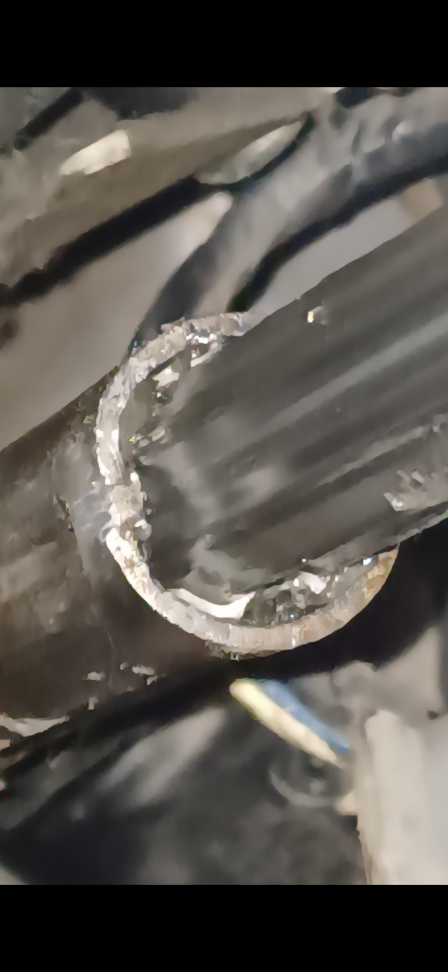

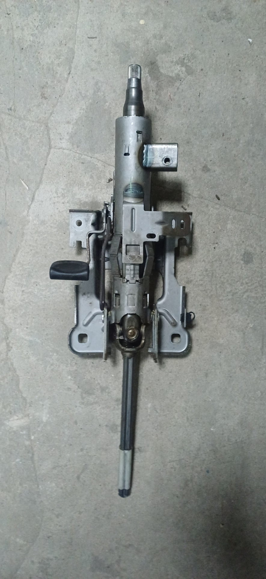

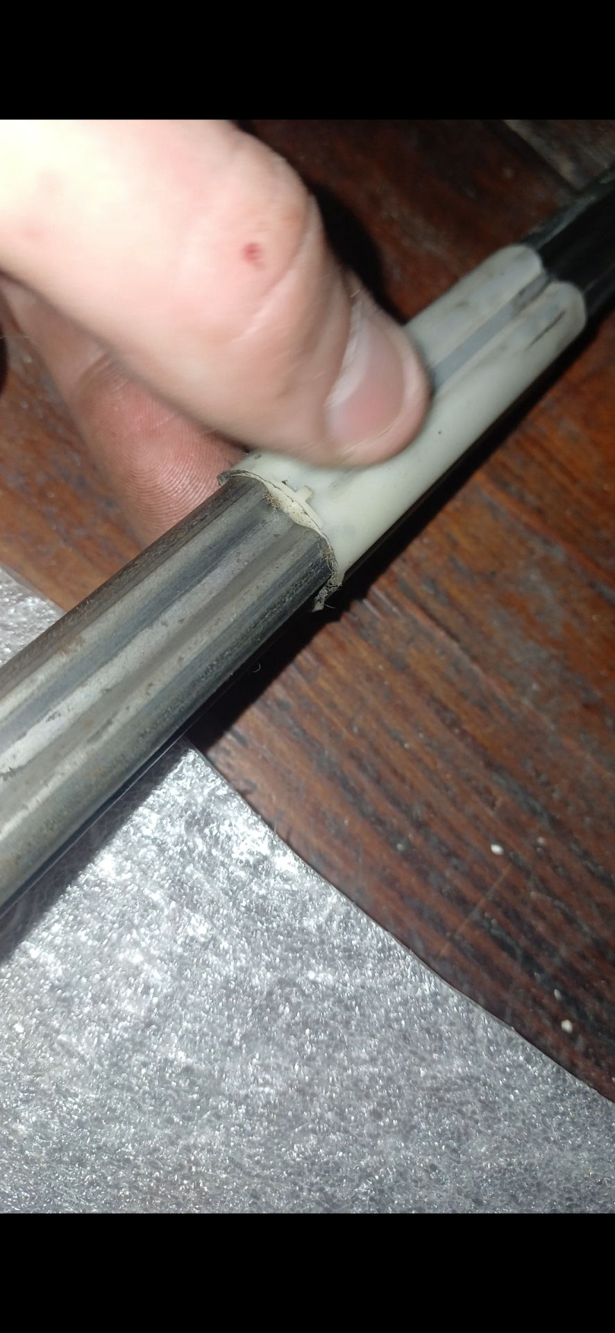

Задолбал стук, купил б.у колонку полез ставить, итого покупка была зря, просто напросто сполз пластиковый уплотнитель с вала, не знаю каким образом если он закернён с завода в телескопе, вобщем прежде чем менять проверьте где у вас находится втулка, она должна быть полностью опущена в трубке, на самой втулке/уплотнителе имеются уши которые не дадут перепрыгнуть через керно, у меня они обломались, видимо кто-то через силу снимал колонку оставив прикрученым карданчик к рейке

Проходили.Болячка этих колонок.рекомендую смазать шлицы вот такой смазкой YSBB091105FFF. Она очень густая, как смола. На бьётся между металлом и изношенной второпластовой втулкой, износ втулки меньше будет.
