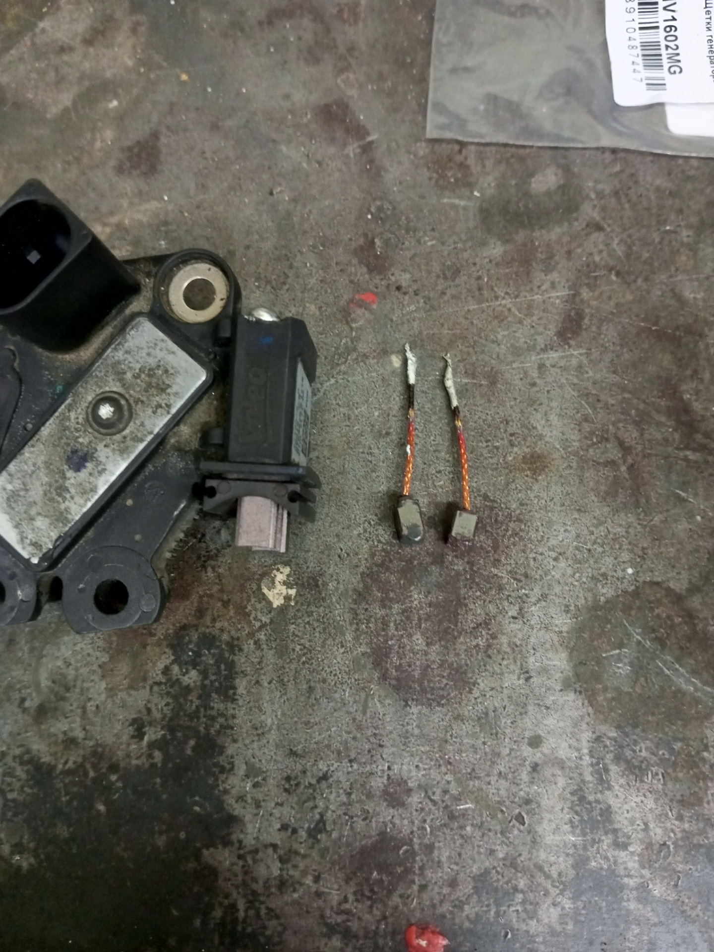

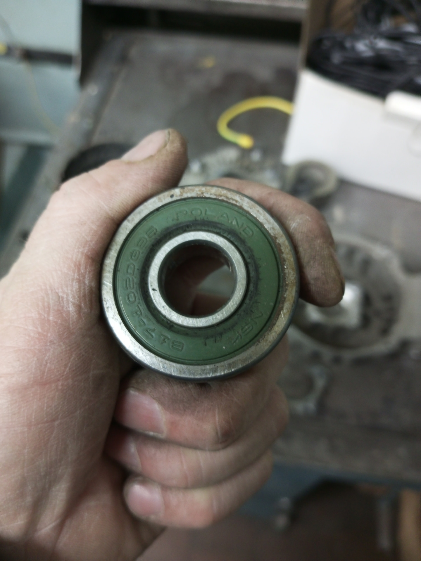

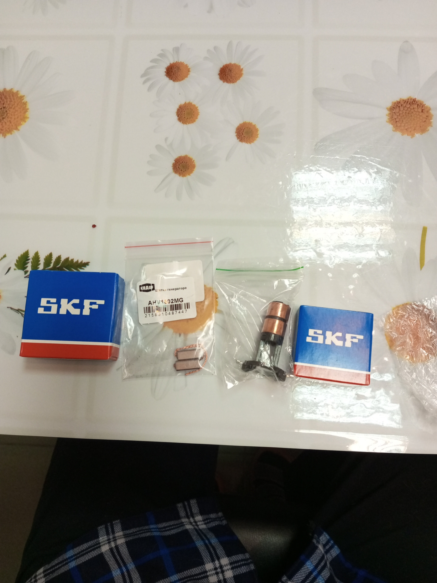

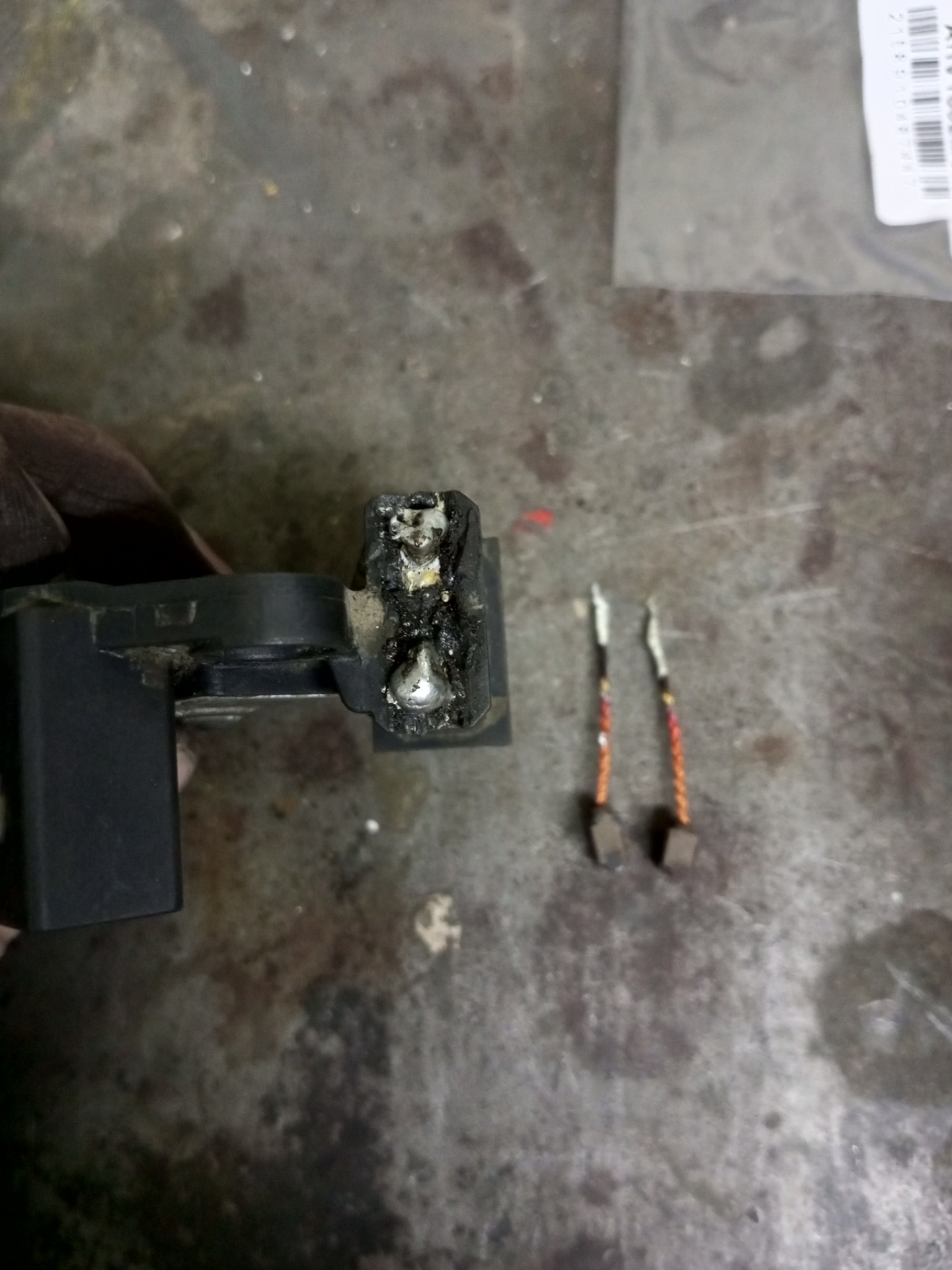

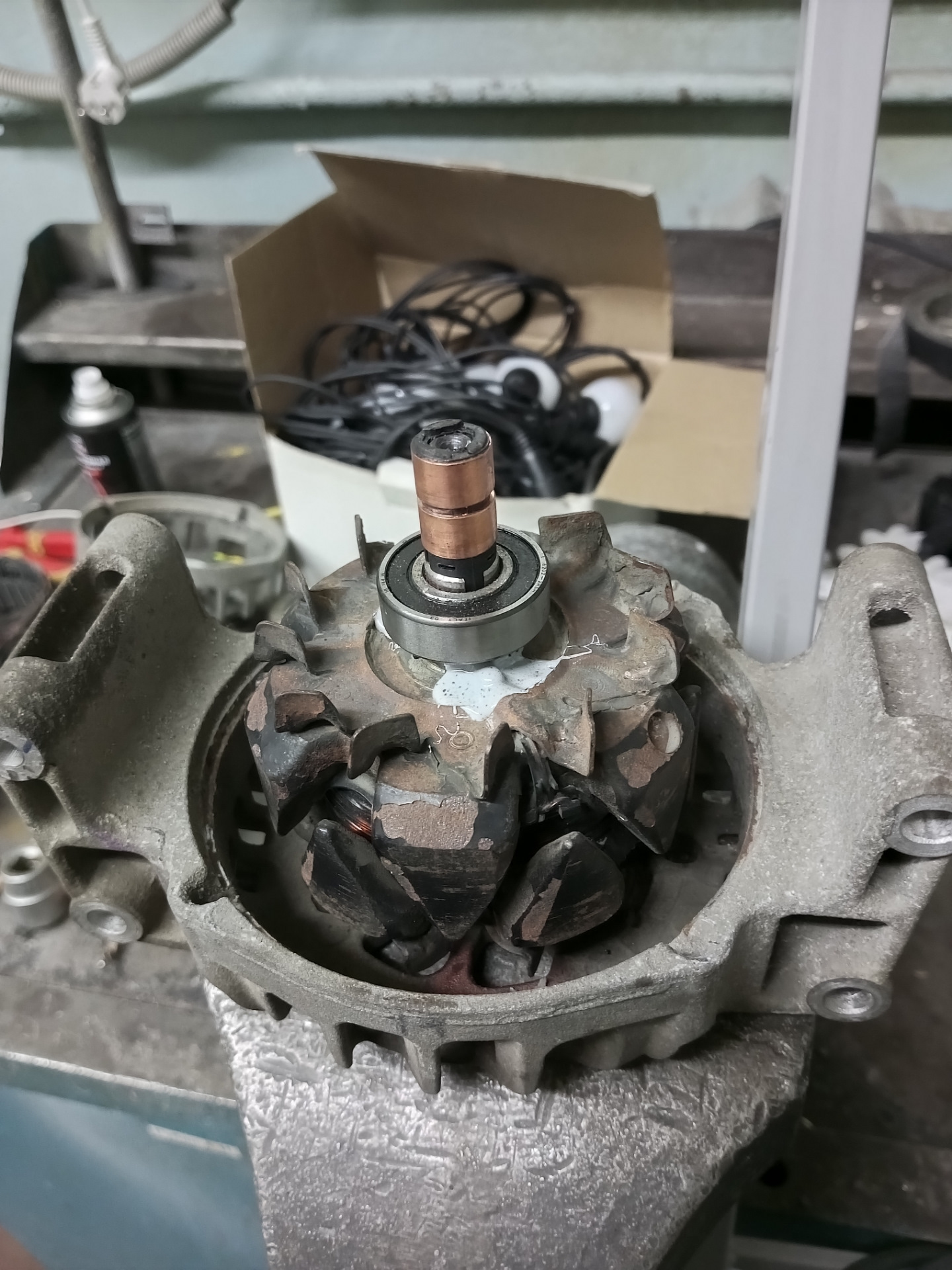

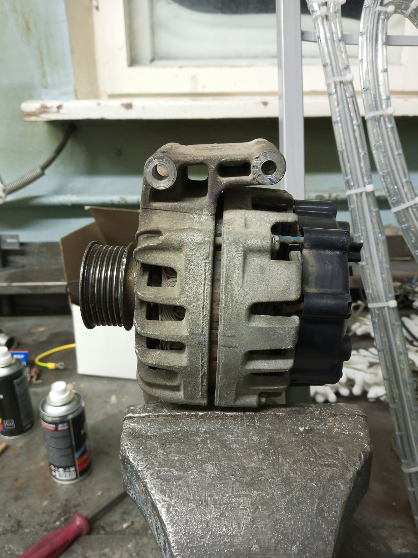

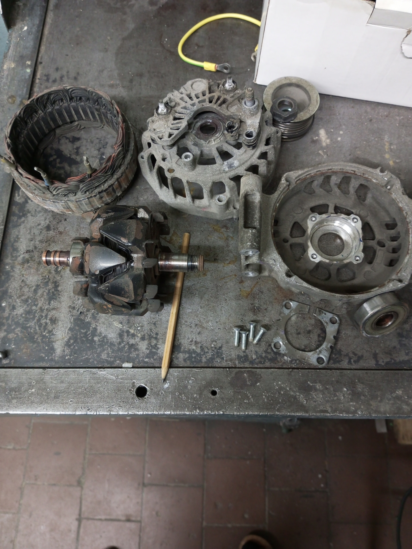

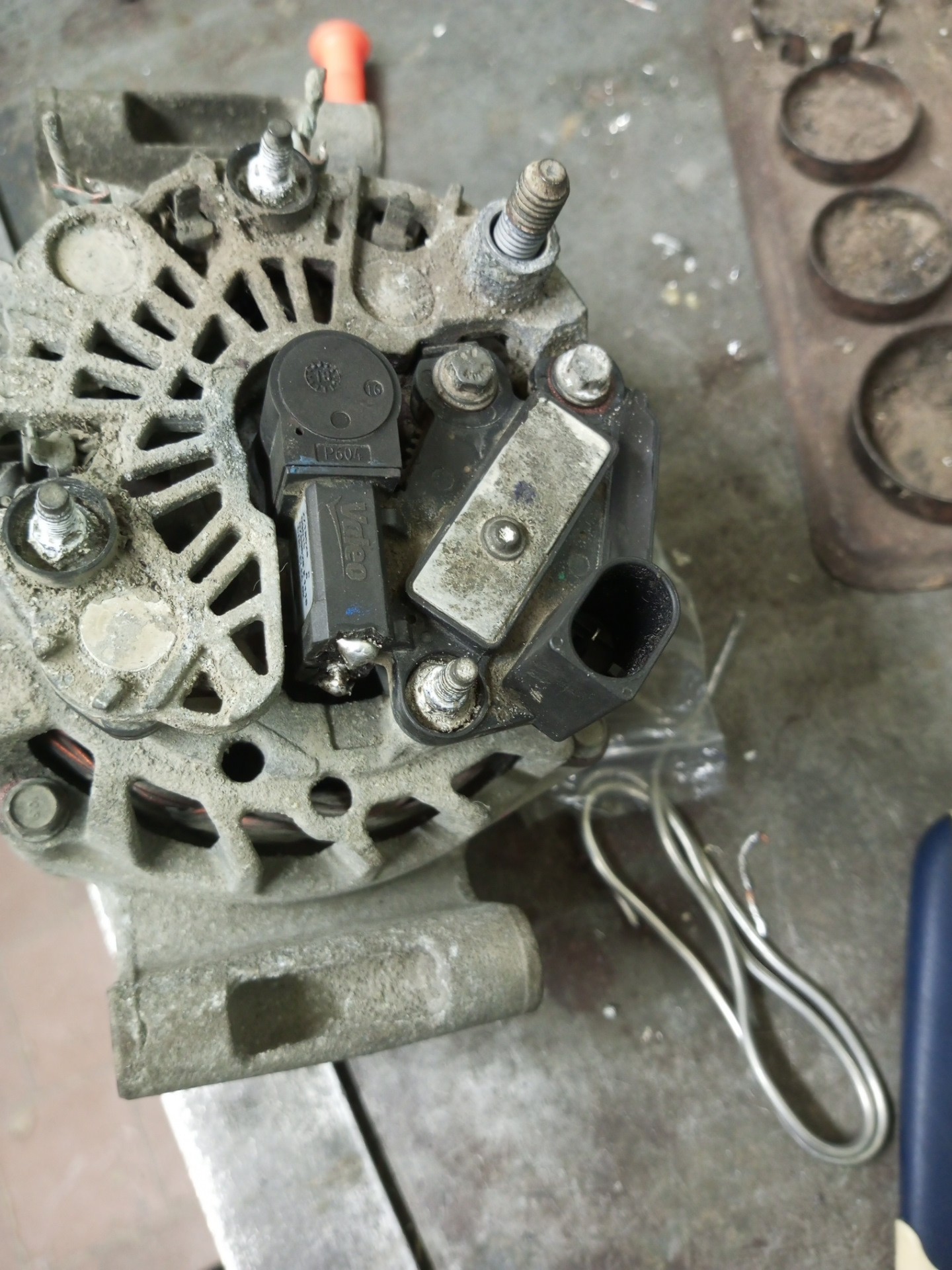

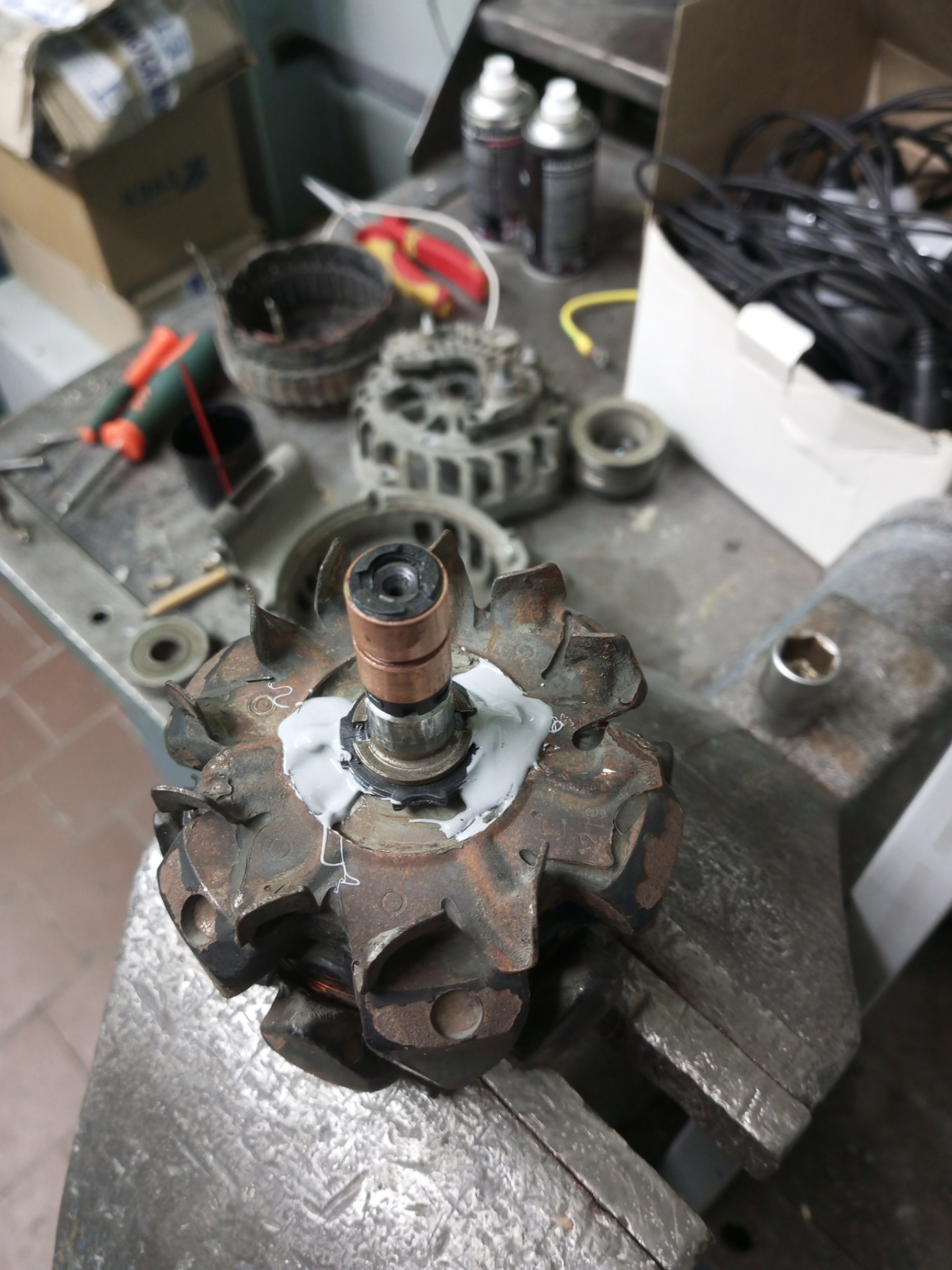

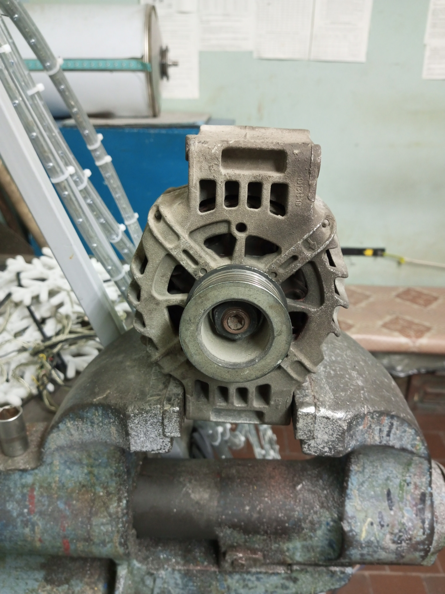

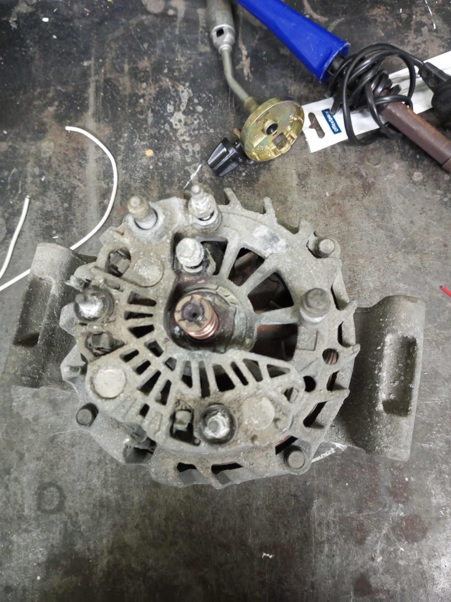

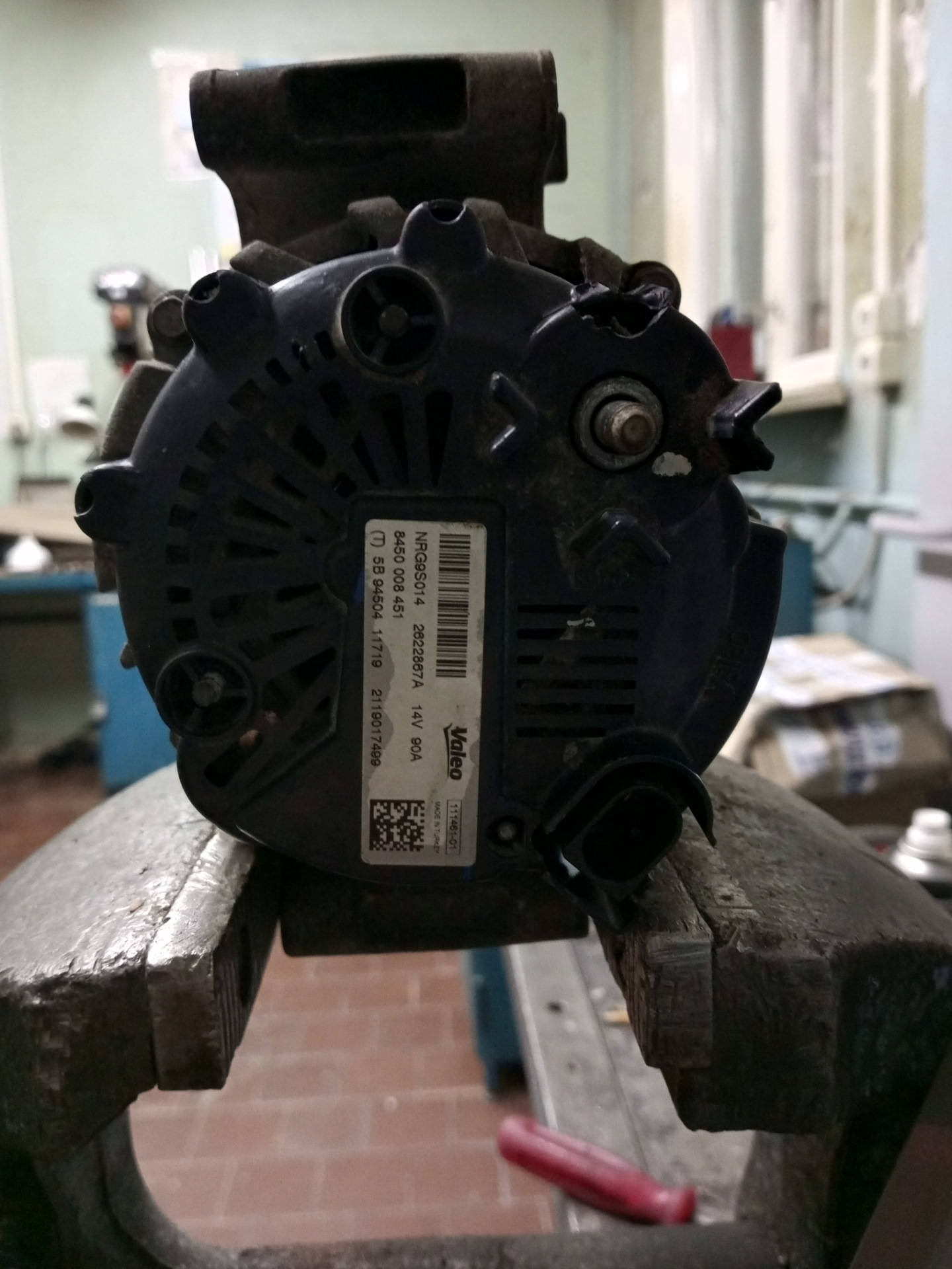

Доброй ночи друзья! Вот решил восстановить свой оригинальный генератор "Валио", заказал запчасти на озоне, через 2 дня пришли. А сегодня я в ночь и решил его на работе восстановить, так как у меня все тут есть и место позволяет, почему бы не воспользоваться возможностью. Полный фото отчёт. И еще ребята я был в шоке сколько стоит перебор генератора! 15 тыс без запчастей. Я же тут поехал в Пермь на СТО в АВТО МОЕ отдал машину написал в чем проблема, через 2.5 часа они мне пишут мои же слова, что где то плохой контакт и я еще за это сука заплатил 2 тыс рублей. На следующий день, я решил искать эту причину, и нашёл ее буквально за час. Вся была причина в наконечнике который прикручивается к генератору +. Там оказывается наконечник болтался в проводе, я его обжал и термоизоляцией за изолировал. И теперь на аккумулятор поступает 14.6 в, но в салоне показывает 14.2в, я думаю надо еще массу искать в салоне, походу окислилась. Завтра приеду с работы поставлю родной генератор. Если все будет хорошо, новый законсервирую. Всем добра и здоровья, берегите себя и семью. До встреч 🤝

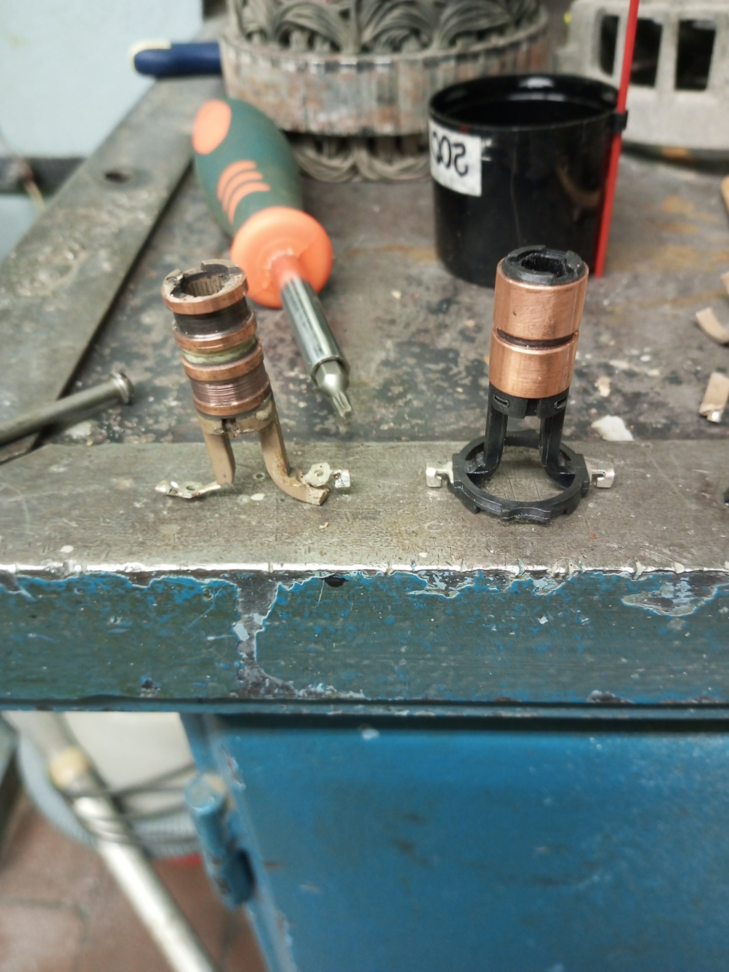

Кинь ссылку на контактные кольца. У меня так же на акб 14.2, по елм или сигналка 14, я еще репу честал, при полной загрузке 13.6, как бы мало, замеряю акб там 14 с нагрузкой стабильно.
Сейчас скину
Alexander37Rus
Ремонтный комплект для генератора VALEO Renault Logan Sandero Duster Largus
ozon.ru/t/5OB9AEB
Спасибо, я смен л щетки, а кольцо поношено, пока собрал так.

В салоне, на магнитоле, прикуривателе итд обычно 14 — что ты там ищешь…
При езде, напряжение там скачет от 14 в до 11.5 в и подсветка и печь работают не равномерно
Очено мало там должно скакать, не на разгоне вообще никуда не должно, в районе 14+-0.15 максимум, больше всего просаживается когда ЭГУР например работает и генератора не хватает — рулёжка около ХХ итд, вот там и 13.2 видел.
Так я и говорю на холостых все норм, даже просадок нет, а вот при разгоне начинает напряжение скакать, я завтра хочу подключиться к аккумулятору и вынести провода в салон и на ходу посмотрю так же идет просадка или это только в салоне происходит.
