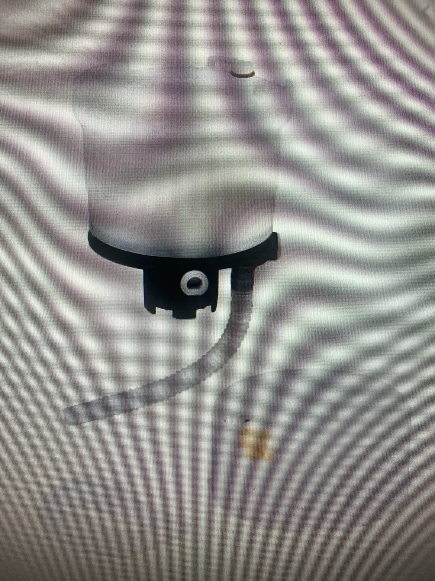

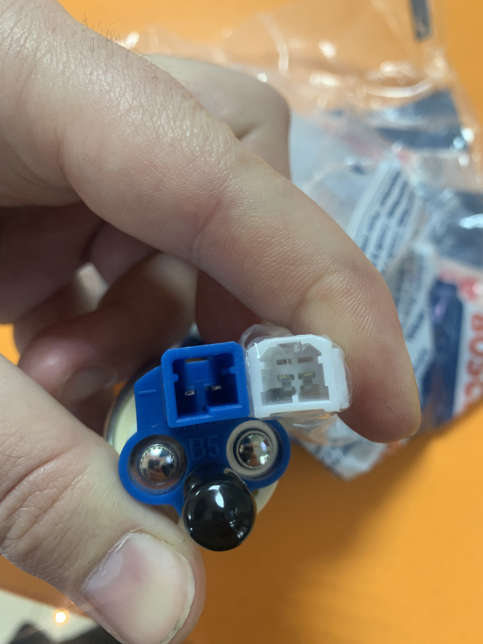

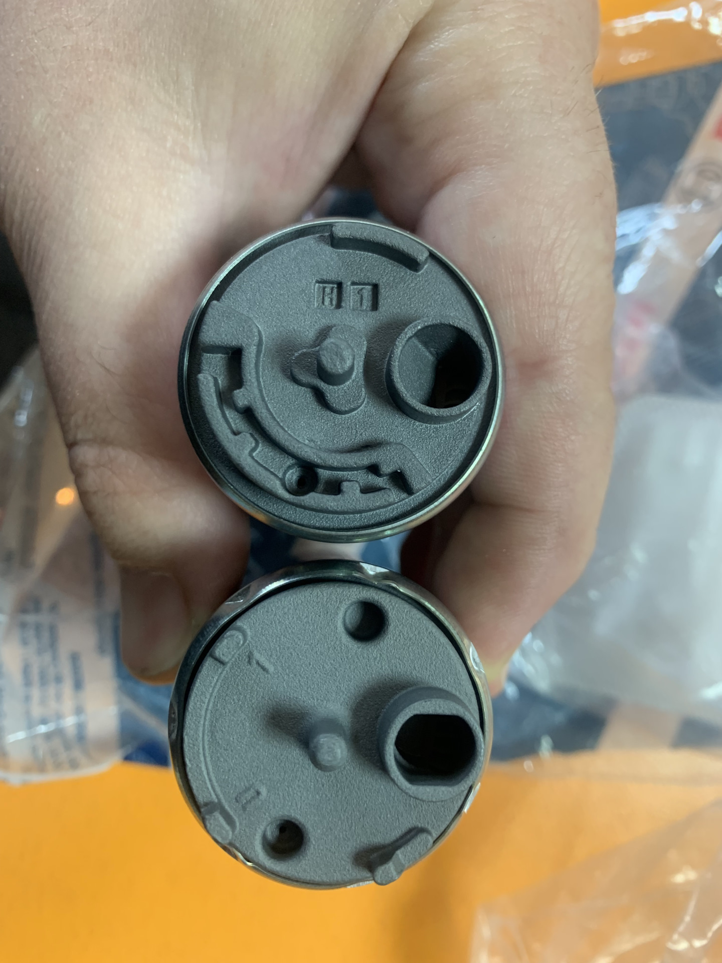

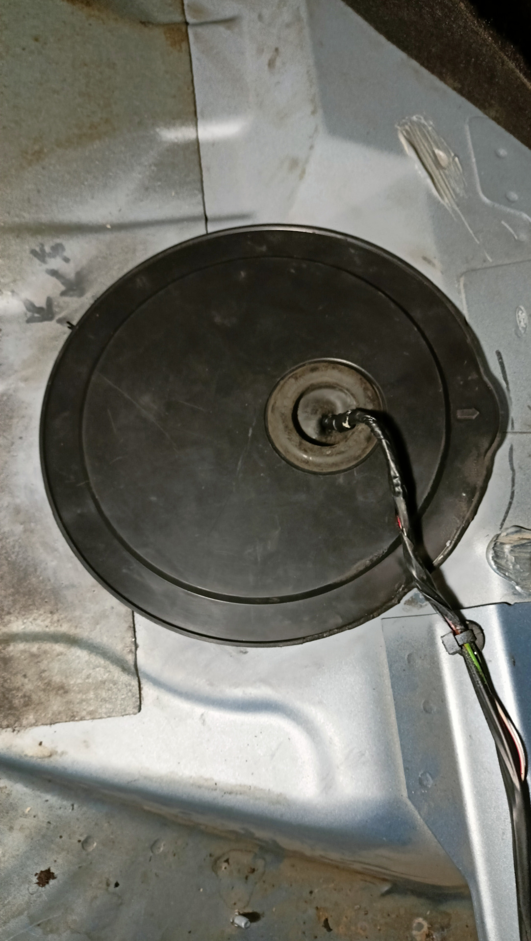

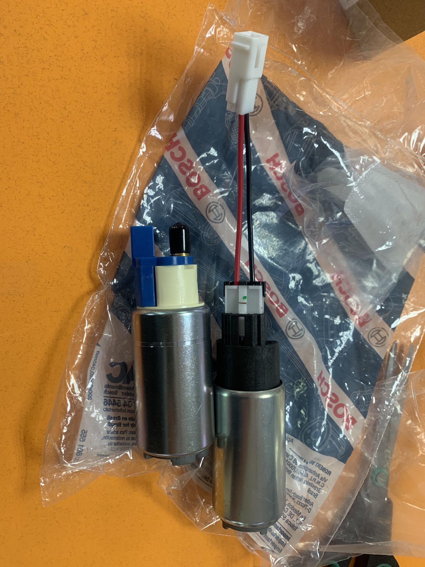

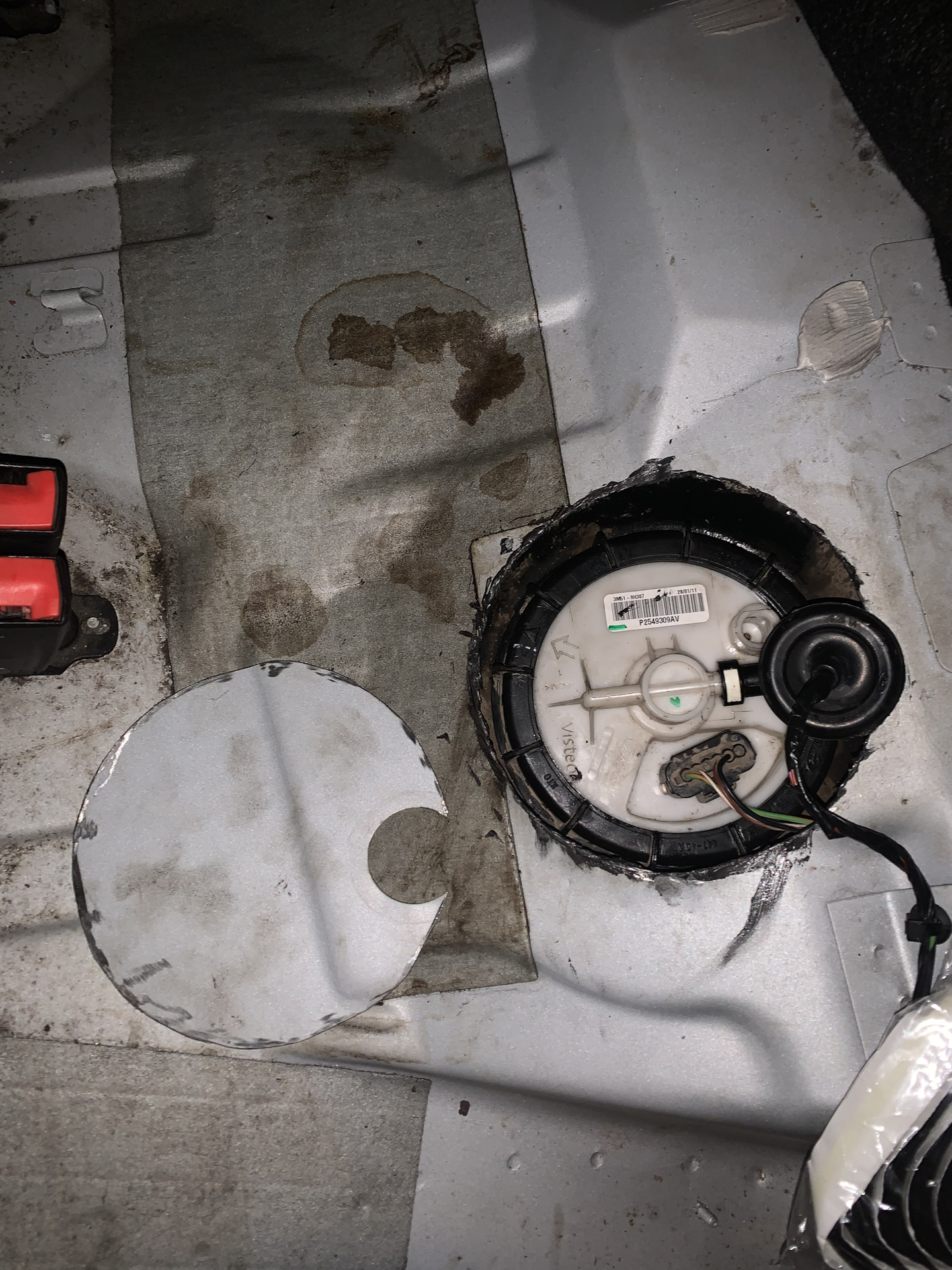

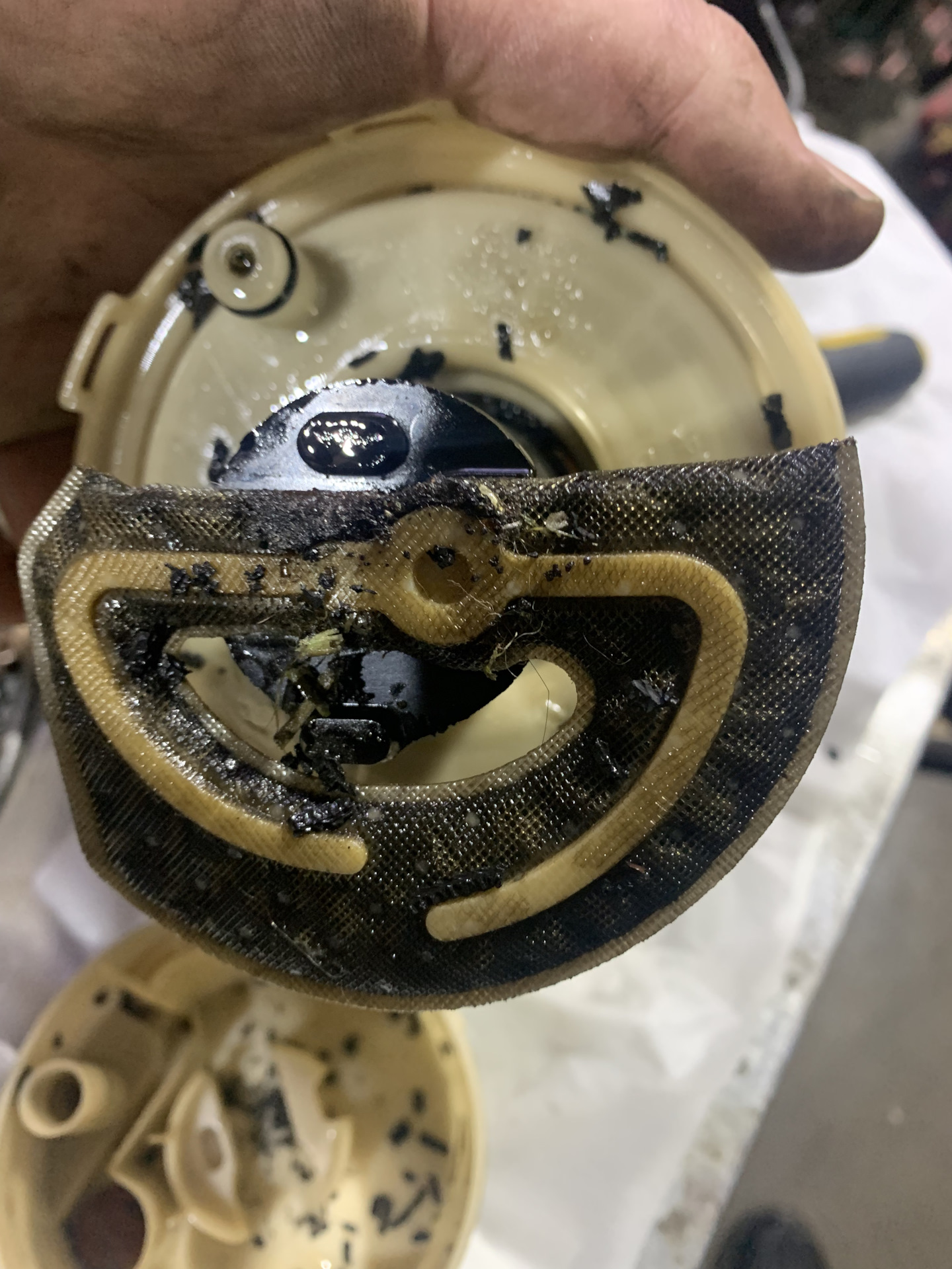

Форд фокус 2 1.6 115 л.с 2011 год. Замена топливного насоса.

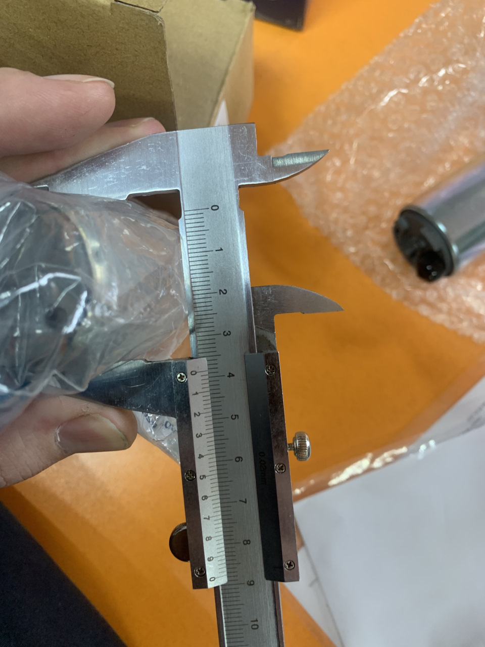

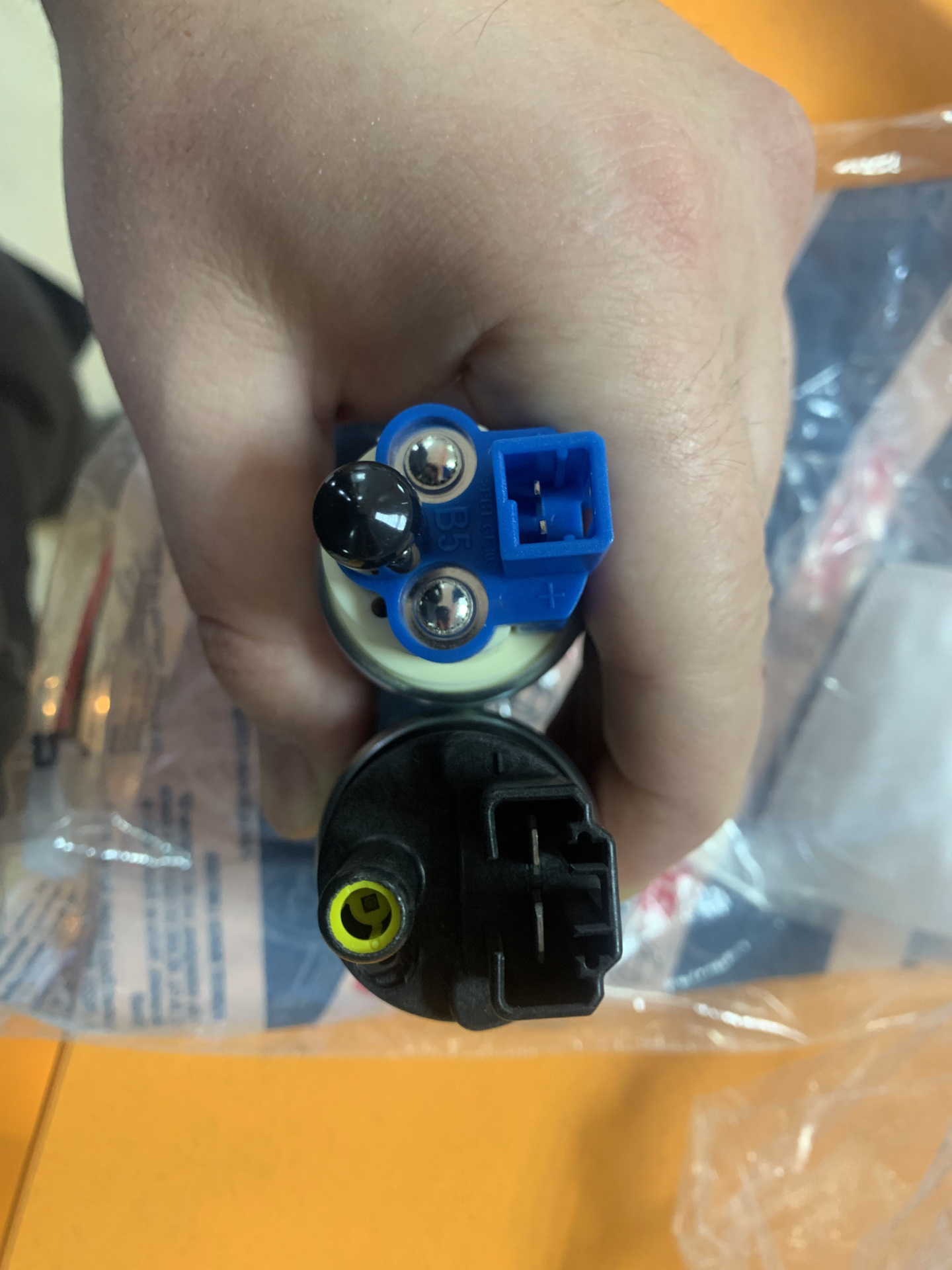

Пробег 160 000 км никто кроме меня не менял топливные фильтра, по этой причине решил поменять, устанавливал бренд стар вольт в сентябре месяце цена 1500 руб, месяц спустя машина начала долго заводится, приходилось по 2-3 раза включать зажигание чтобы насос накачал давление или долго крутить стартером решил поискать насос от бренда бош или что то подобное по качеству, по вину идет бош только модуль в сборе цена 28000 руб, нашел от другого форда цена 5000 руб но есть отличия, сделал фото тот который должен стоять и тот который нашел, на машину пока что не устанавливал.

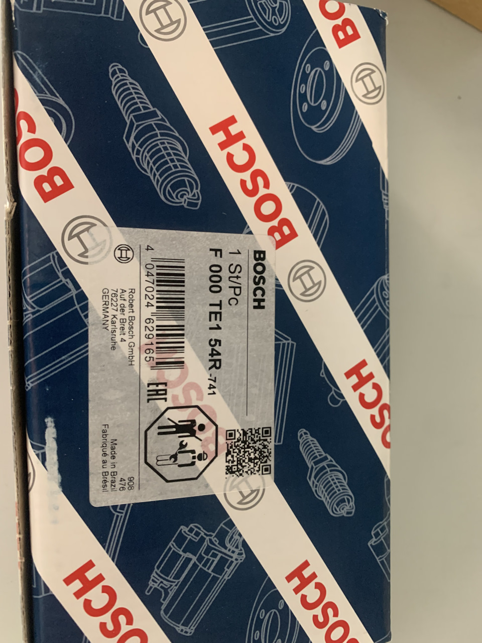

Запчасти на фото: 0580453470
Запчасти на фото: F000TE154R, 047024

Все почему то когда меняют насос или фильтр забывают про регулятор давления топлива а между тем как раз он отвечает за поддержание давление топлива и соответственно за то чтобы машина заводилась с первого раза и не только за это.
AIRTEX E10811M в сборе поставил. Отлично.
шумнее стал? Знакомый Miles поставил сам моторчик в родной корпус и фильтра поменяли, шумнее гораздо чем старый заводской.
Честно говоря, не слышу его. Лючок от Киа, сверху шумка и наш коврик + сиденье.🤭👍

Относительно большинства на рынке, он тихий, предыдущий стоял и отъездил 3.5 года 🥲

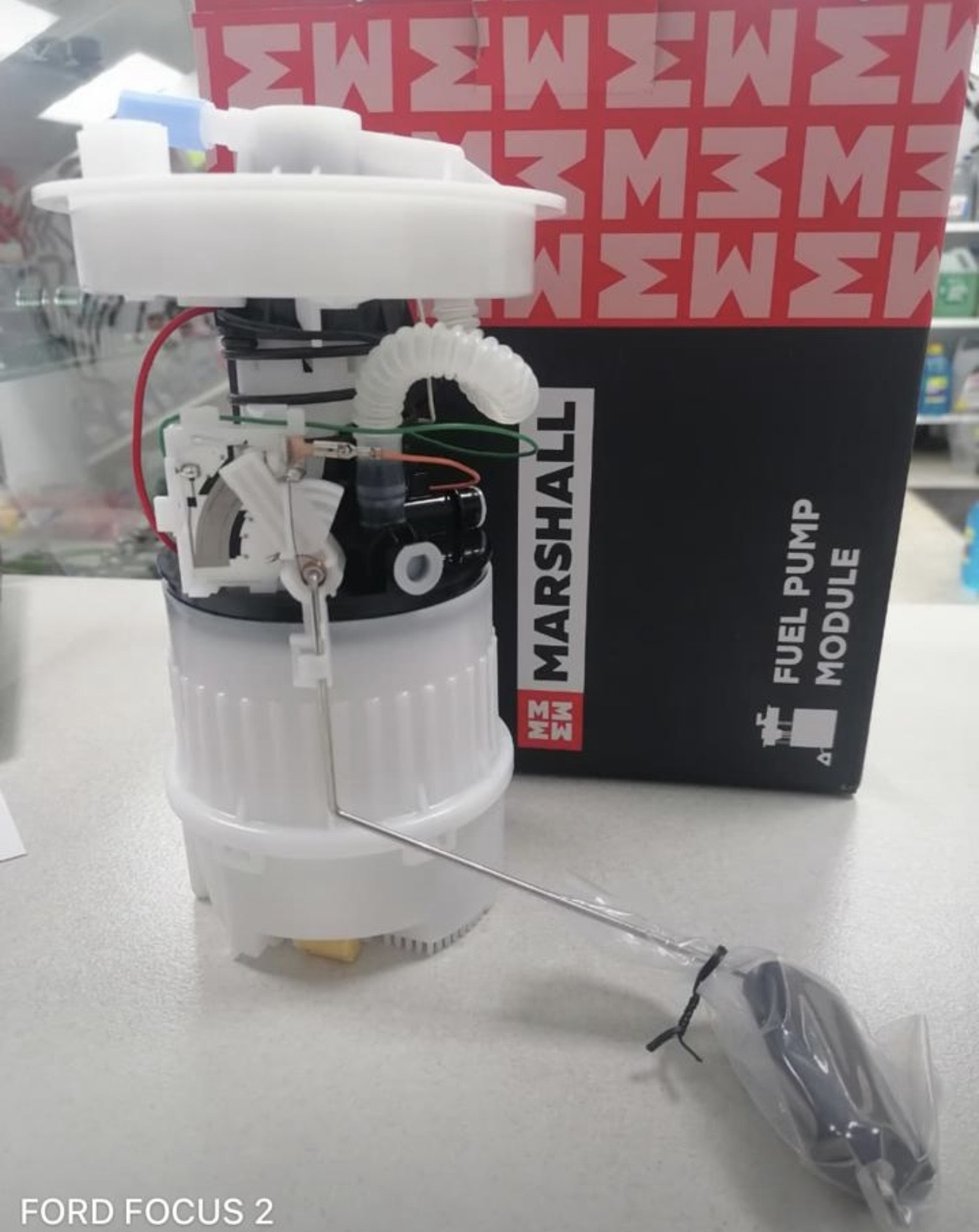

Я тоже недавно менял, поставил маршала в сборе
Бош тоже в районе 30к было, взял это за 9к примерно

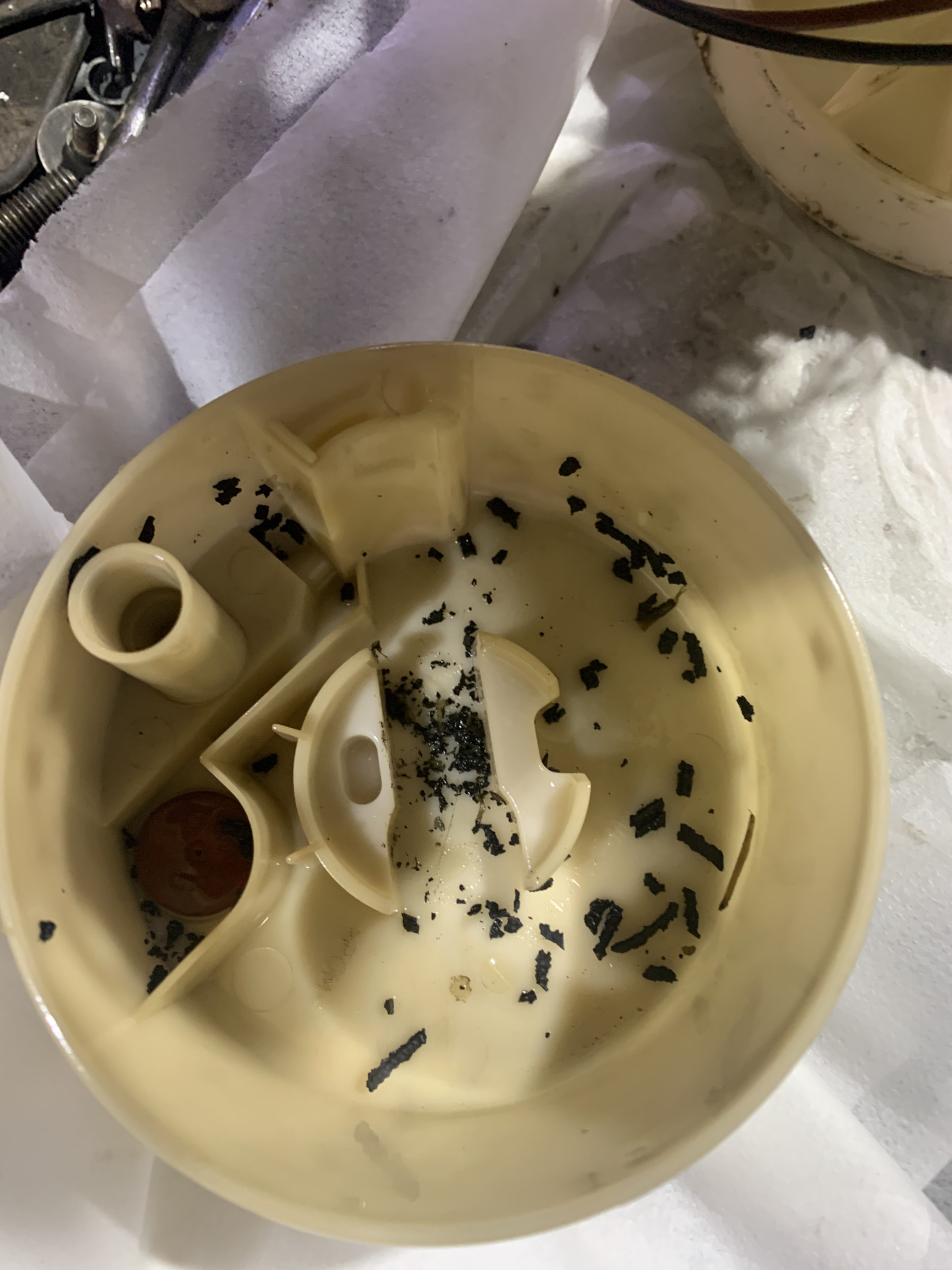

главное не забыть что в корпусе тоже фильтр и он не чище, и его тоже надо менять
Я ставил в сборе вот такой комплект
правильно сделал, я два года назад забыл . в этом полез поменял и машина поехала
