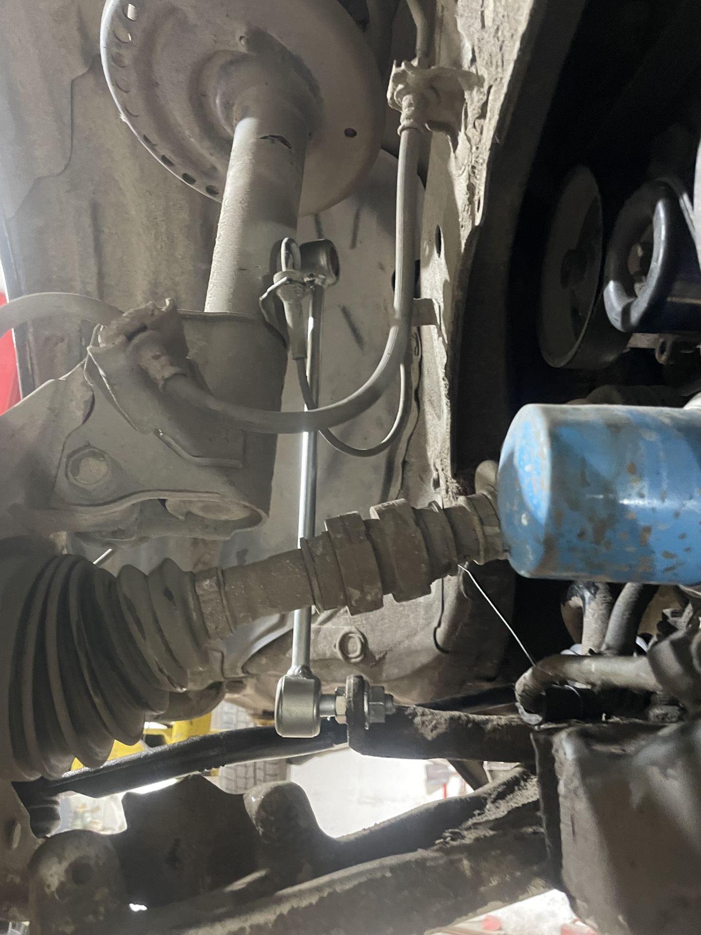

Ну теперь к более интересному, ремонт ходовой части.
Когда забрал машину было много посторонних звуков ходовой
В результате диагностики выявлено
Люфт рулевой рейки
Мертвые сайлентблоки подрамника переднего
Подуставшие втулки и стойки стабилизатора
Болтающийся суппорт передний левый

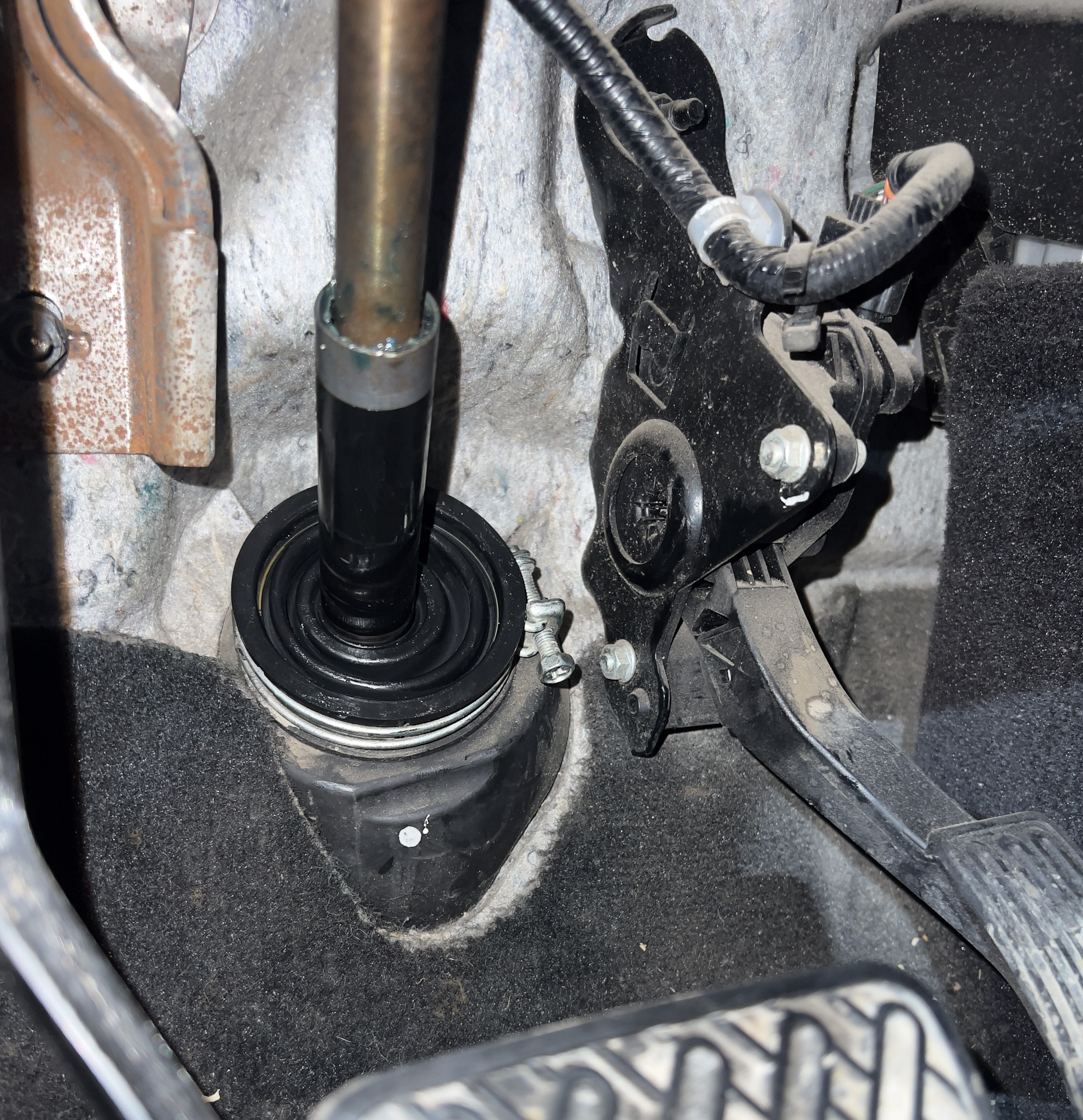

Разорванная втулка на рулевом валу

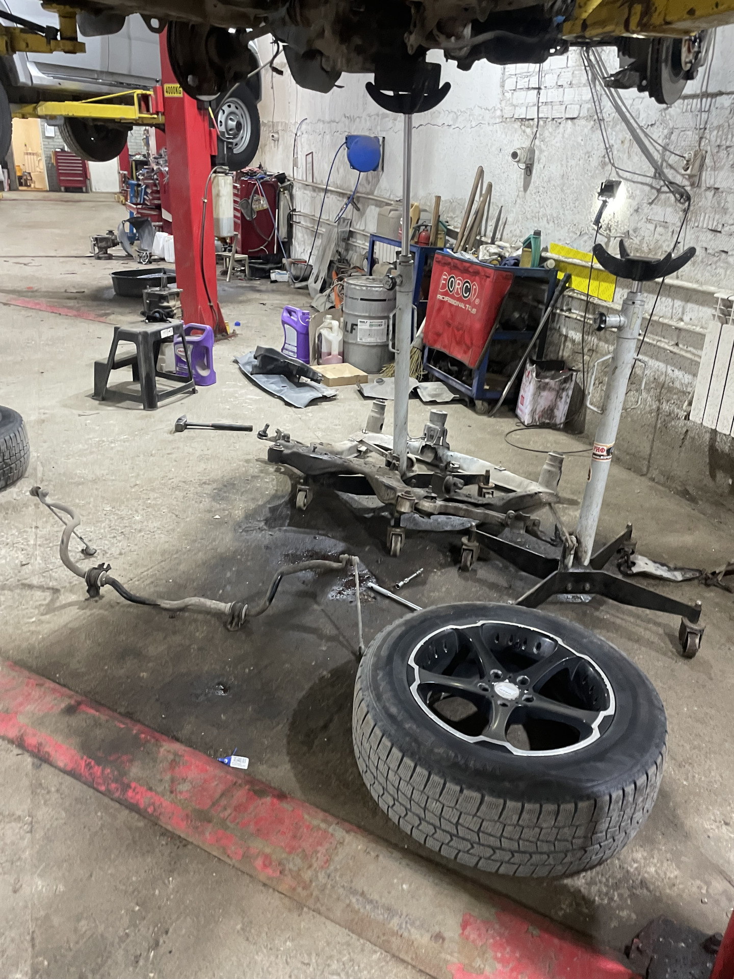

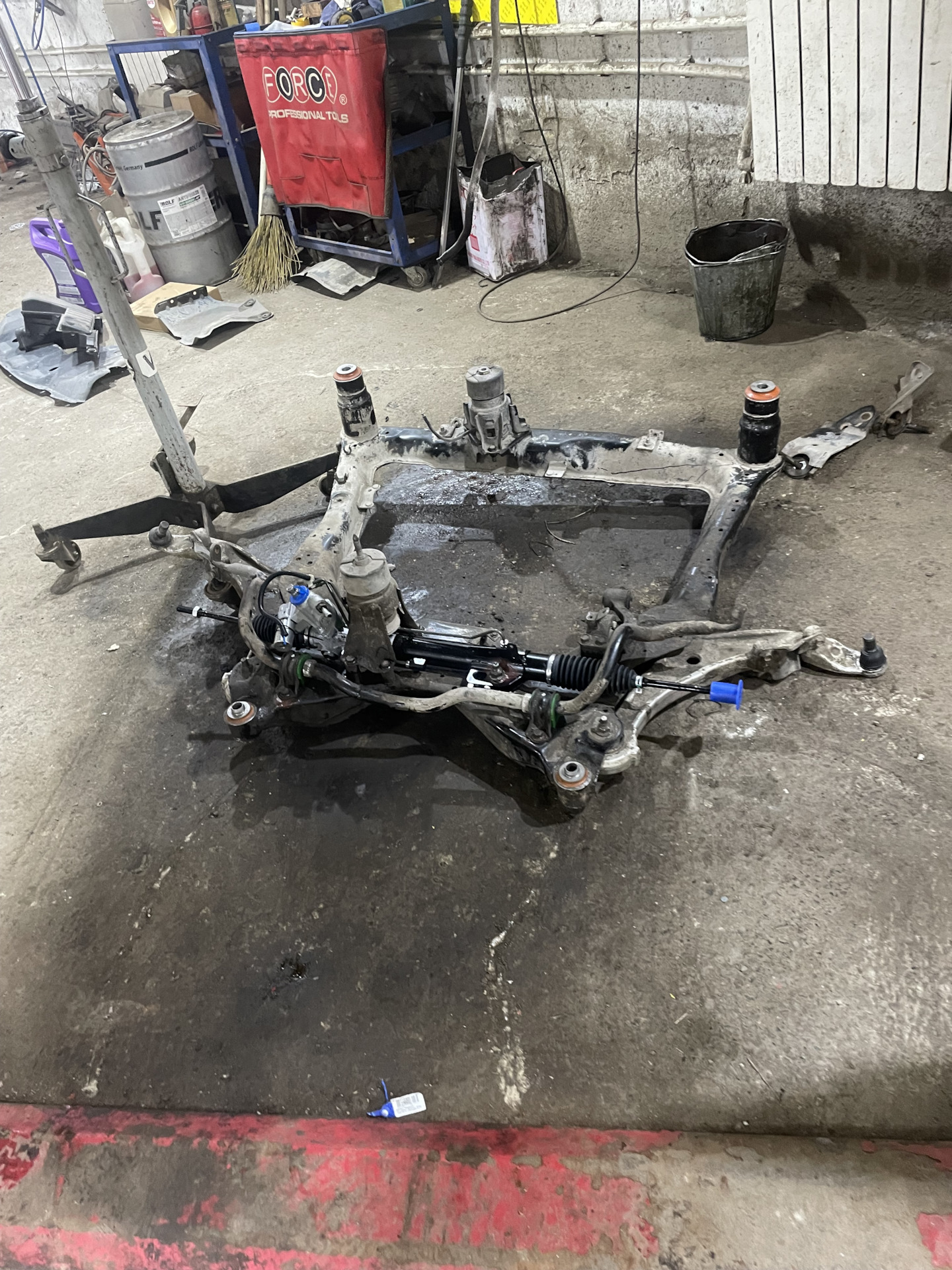

По итогу
Разобрав машину, сайлентблоки подрамника передние установлены новосибирский полиуретан, задние фебест.

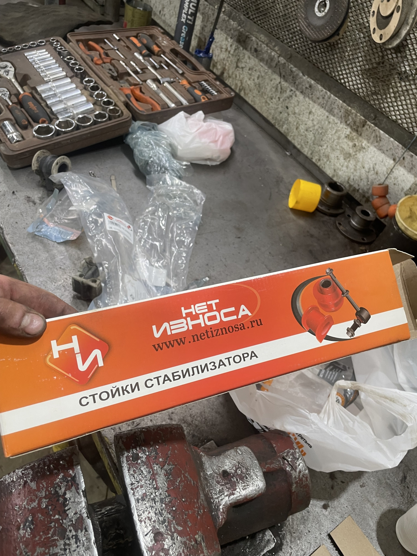

Втулки стабилизатора новосибирский полиуретан, стойки стабилизатора без шара «нет износа»
По передним суппортам в левом был износ направляющих, а в правом направляющие были заклинены, по итогу 2 суппорта заменены на контрактные
Попутно обнаружил, что обе гофры порваны, соответсвенно замена.
Одна подушка двигателя пошла под замену.

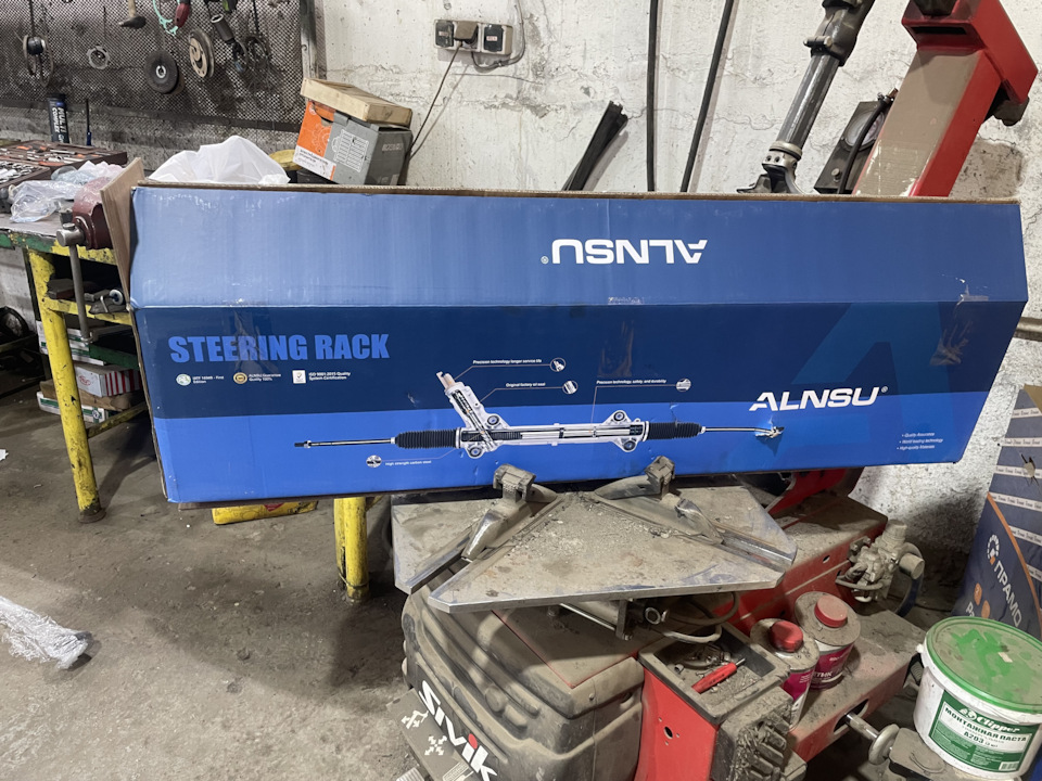

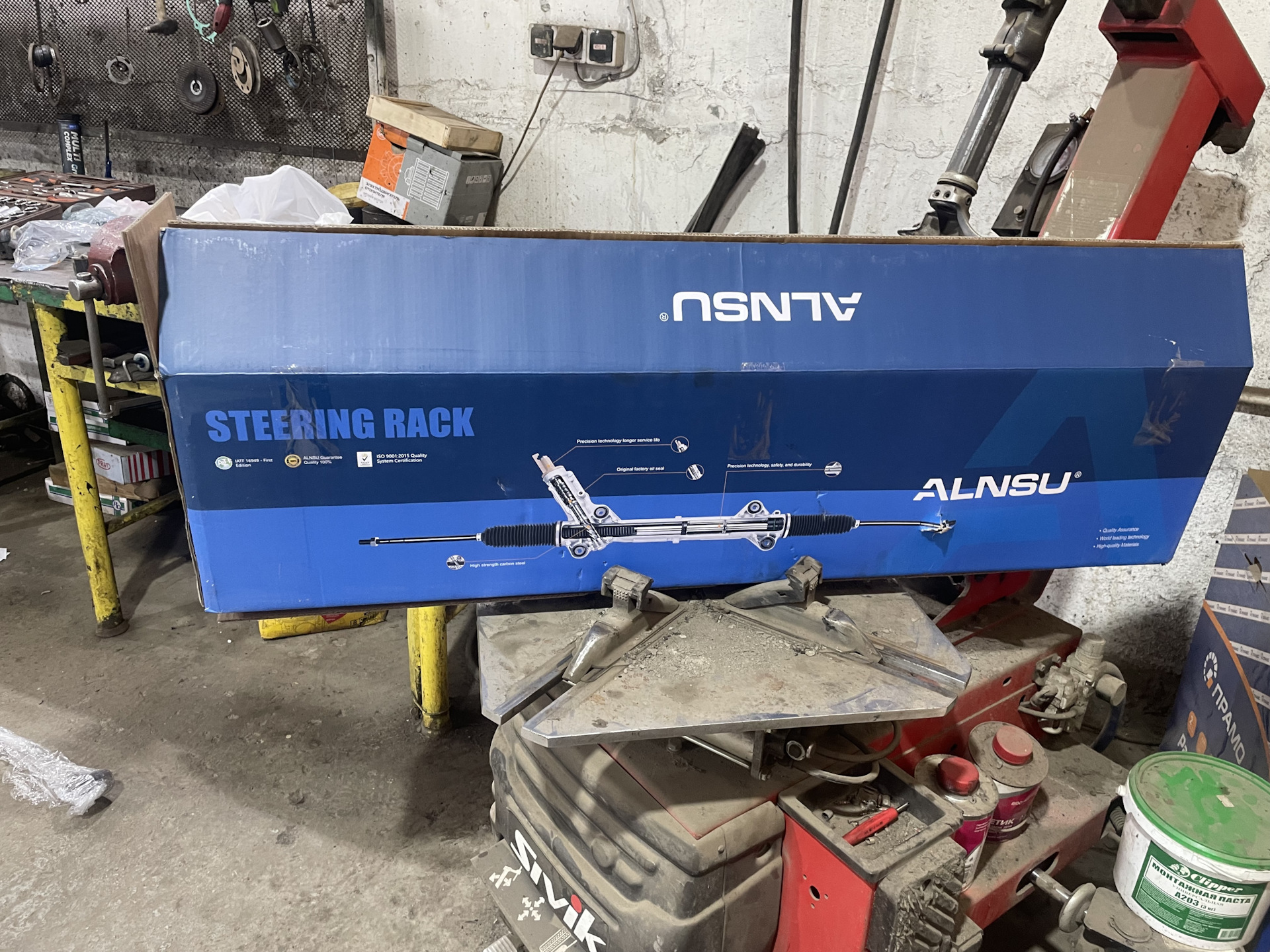

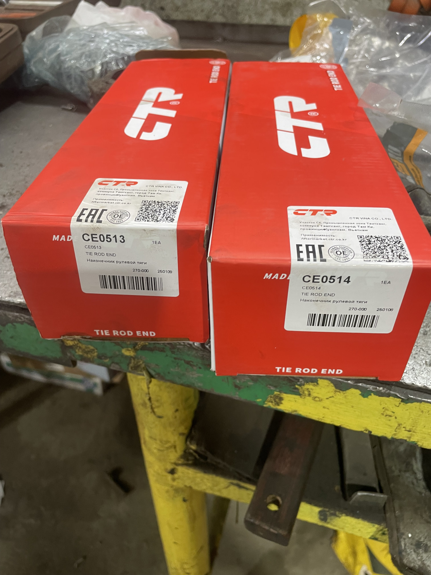

С рейкой очень хотел отремонтировать оригинальную, но ремонту она не подлежит. Поставил рейку alnsu, с наконечниками ctr.

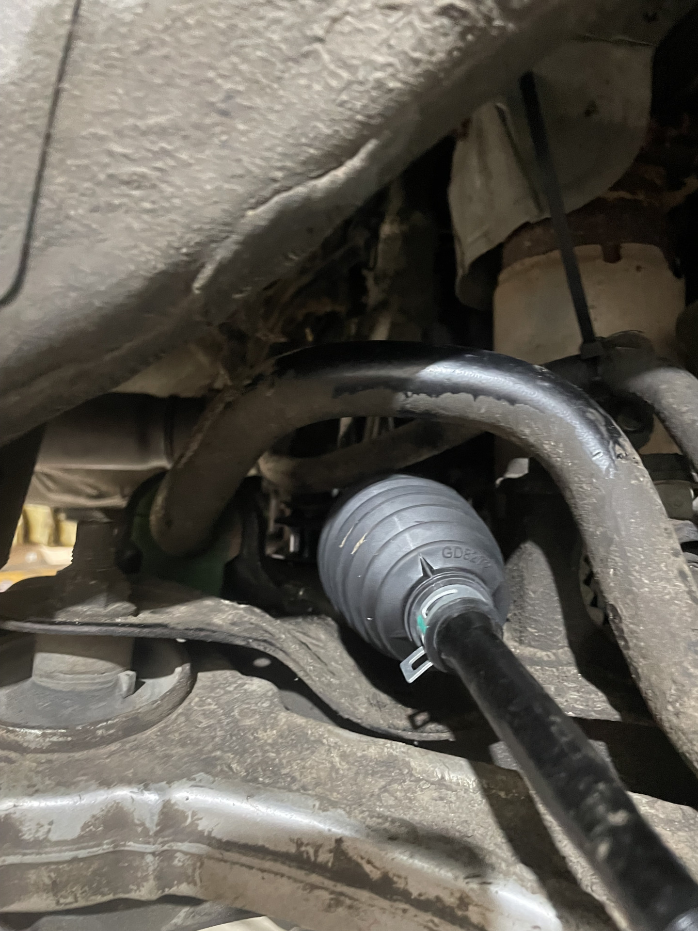

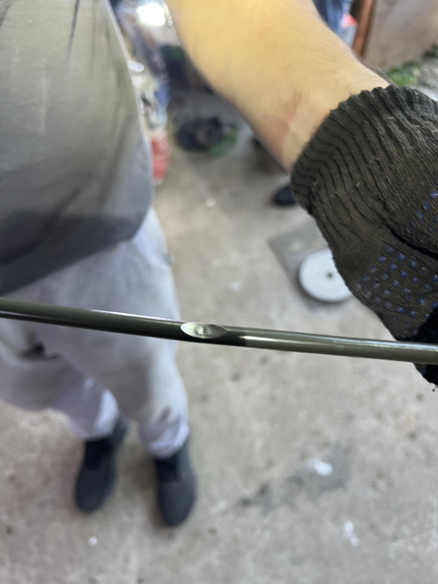

По рейке есть нюанс, трубку необходимо менять с комплектной на оригинальную, иначе есть шанс попасть как я, у меня шкивом раздатки ее перетерло из-за уставших подушек.

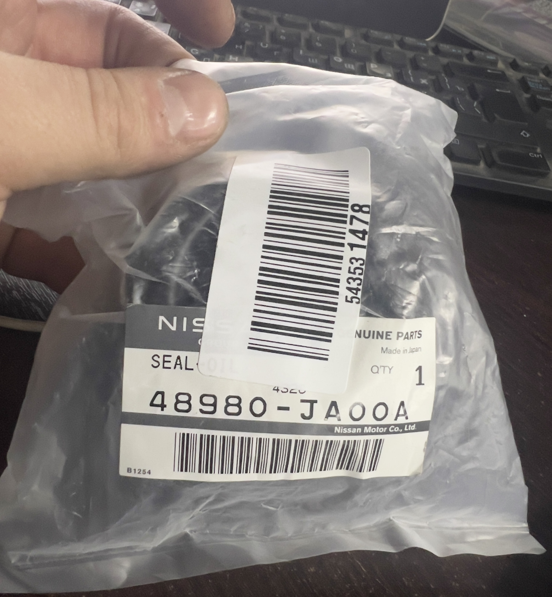

Заменен сальник рулевого вала
Комментарии 20
А как поняли, что сальник рулевого вала надо заменить? А то у меня в рулевой что то похрустывает иногда при поворотах при езде и отдает в рулевую колонку, думаю не может это в карданчике или сальнике проблема быть?
Тут все просто, глазами под панель, а там отверстие под капот
Пошёл отсчёт. У меня типа износу нет, вылетели обе через 3 недели)))) вывернуло с мясом. Поставил проверенный ctr. 2 года. Ходят.
Ну делалось еще летом, пока ходят, я такие же поставил жене на жука, уже год с небольшим ездят. Я общался с представителями этой компании, говорят если подвеска не сток по высоте, то они будут умирать
Тогда может и по этому мои повыдерало)))
у меня проставки алюминий под чашками на 2 см поднят Мур.
Не исключено) у меня полный сток по высоте
Добрый вечер, как давно рейка была установлена?
Примерно полгода
Спасибо, по своей в раздумьях, чинить или все таки Alnsu ставить, прям дилема🫠
Я сторонник оригинал оживить, но в моем случае оригинал совсем трупом был
Понял, свою не диагностировал конечно, паникую раньше времени, будем посмотреть🤝
Главное заранее посмотреть где купить новую рейку быстро, на всякий случай)
Кстати верно, а то авто останется на подъемнике😆
Kulandre
Примерно полгода
А можно узнать номер рейки?
А вот честно говоря не знаю, я по оригинальному номеру ее заказывал 490011AA0A
Разрешите уточнить, почему рейка ремонту не подлежала?
Как показывает себя аналог?
Износ шлицов рейки.

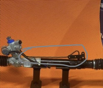

К аналогу вопросов нет, за исключением той самой трубки которая стоит на ней. При уставших подушках двигателя за крайне короткий промежуток времени трубку перетерло. С родной рейки ее переставил и проблем больше нет
Понять не могу, что за трубка?
Просто тоже на этот же аналог смотрел, в случае невозможности переборки своей родной рейки
Обвел ее, в оригинале она более сложной и правильной формы
