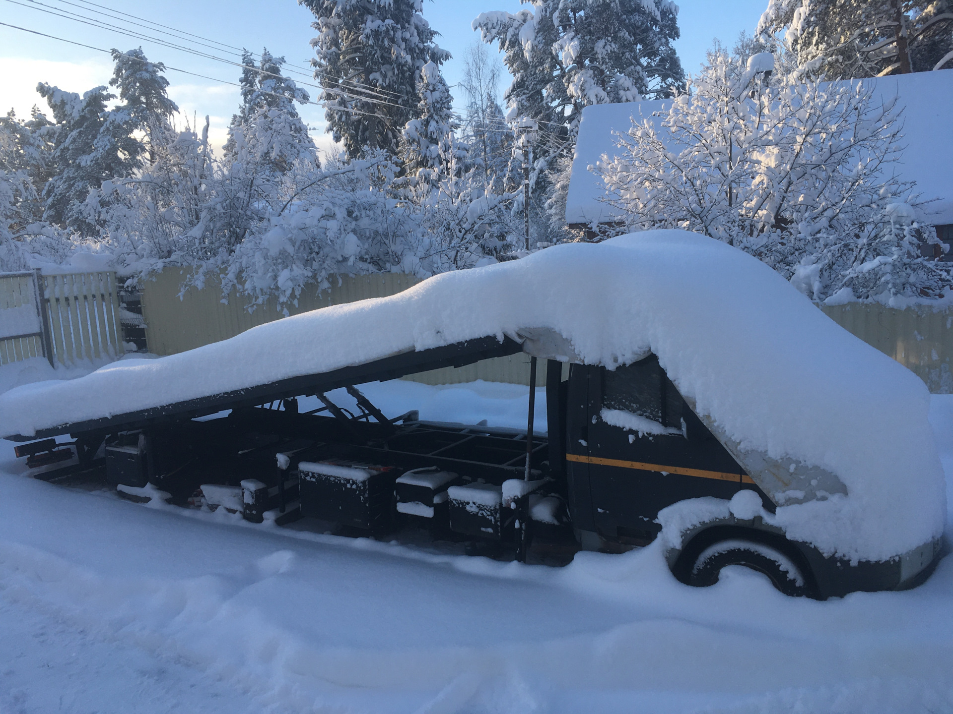

И так планы на 2026г не чуть не меньше грандиозные чем были в 2025г
но тут уже потребуется меньше кастома (от части) и более сборка уже готовых запчастей.
Грубо говоря за 2025г я привел в нормальное состояние надстройку (готовую к работе)
далее дело за ходовой частью самого шасси и другими ништяками:
и так план на 2026г:
установка кастомного моста от газон некст 10 тон с переваркой под валдай
установка блокировки заднего моста от газ 66 (уже лежит готовый переточенный диффиринциал и новые подшипники)
установка полурессорной подвески РОСТАР (уже все подготовлено пересверлено, и чашки под подушки установлены)
установка новых торозных дисков задней оси
установка новых ступиц задней оси
переборка суппортов задней оси (замена втулок оригинал, и пыльников)
переварка под тягу панары (уже сделан шаблон на раму) так же тяга и опорный кронштейн уже есть.
Установка габаритных огней и замена боковой защиты на алюминиевый брус
замена рессор передней оси на новые от газон некста (3 листа)
замена шкворней
замена рулевых тяг
замена тормозных дисков передних
переборка суппортов передних (по аналогии с задними)
переборка рулевой машинки ГУР и замена крестовины в рулевом вале
Замена подшипников ступиц передних
Это что касаемо ходовой части
Переборка кардана (замена крестовин / подшипников )
По двс
Установка горного тормоза
Установка электровентилятора в место вискомуфты
Установка дистанционной педали газа
Переделка системы охлаждения у webasto (установка доп термостата)
По салону работы:
Переделка отопителя и установка кондиционера в место радиатора отопителя
Установка рециркуляции
Установка к климат контролю от ваз 2110, крана регулировки тепла (электро кран от газели нн) (будет краном регулироваться выходная температура в место заслонок )
Установка реостата подсветки салона
Установка подсветки бордачка с концевиком
Установка кастомной приборной панели от волги с БК мультитроникс и парктроником
Установка переключателей от гранты с пультом управления БК
Установка кнопки запуска Старт/Стоп от Тойоты
Установка зеркала заднего вида пантиак вайб с подсветкой
Ремонт кабины
Установка рем вставок дверей снизу
Возможно замена передних крыльев под вопросом пока что
Перекраска передней панели под решетку радиатора
(Убирание рыжиков по кабинке временный вариант)
Замена трапеции дворников (заклинили)
Установка ПТФ Hella от Волги в штатный бампер
Установка ДХО 30% в дальний свет реле
Если что то забыл потом ещё дополню
