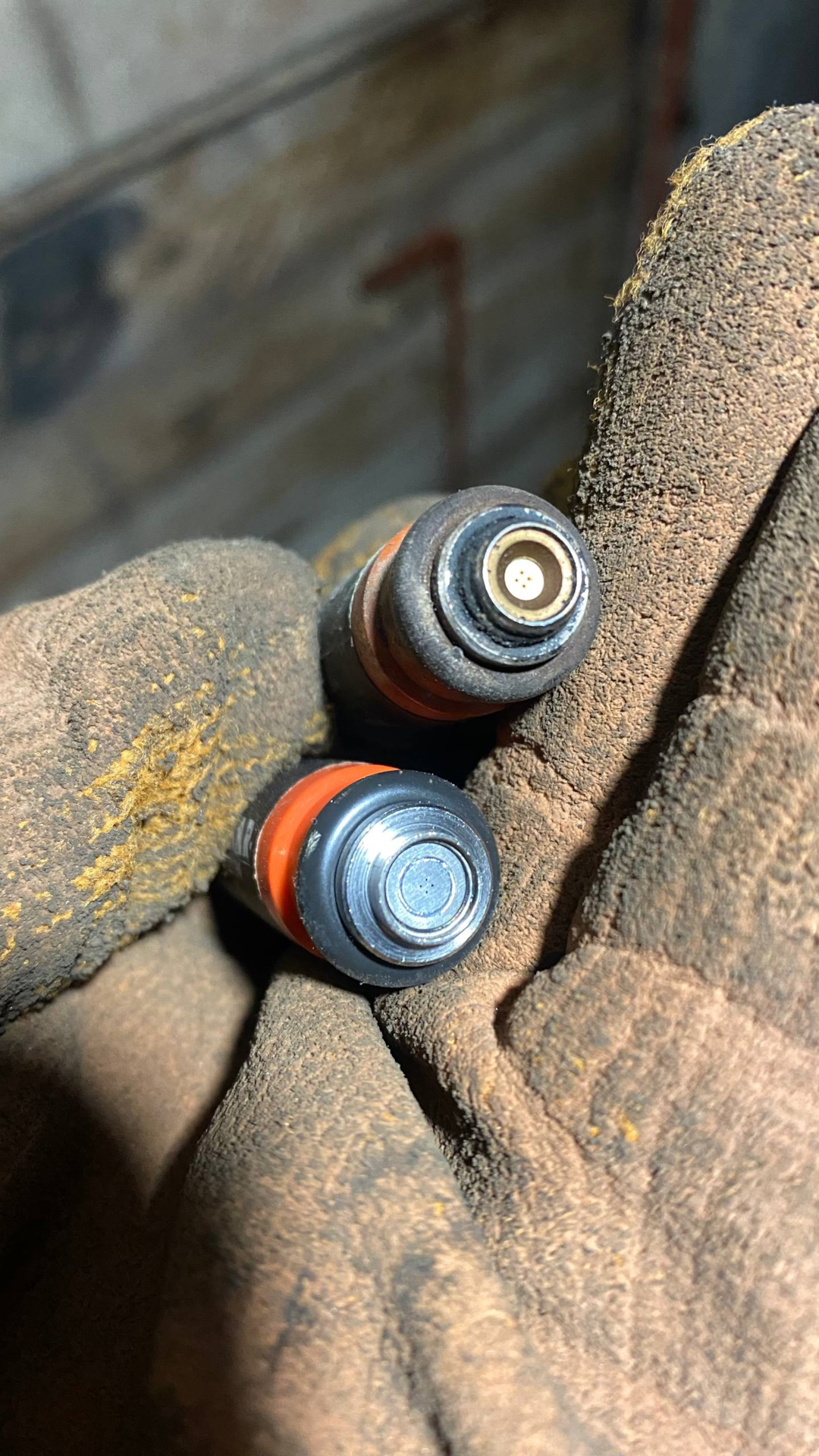

[2] Калина начала троить. Почти сразу загорелся чек.
Казалось бы, вот тебе написано в чем проблема, но нет-я не читал ╮( ̄_ ̄)╭
Увидел только начало и поскакал думать, что проблема например в подсосе воздуха, попутно находясь в подкапотном пространстве обнаружил, что провода явно не справляются со своими обязанностями в полном объёме. Напомнил себе, что свечи и провода имеют перепробег в двукратном и надеюсь не больше размере. Ладно, поехал в магазин и купил, установил, не повлияло на работу двигателя (не то, чтобы это было удивительно) чуть позже я еще почитал описание ошибки и решил, что проблема в самой форсунке.
Заказал на озоне форсунку. Больше всего мне понравилась по отзывам, наклейке (проверьте подлинность) и т.д. форсунка Pekar 20734. ozon.ru/t/JTfwf9M
Которая является аналогом тех, что у меня стояли siemens deka 20734.
Мне показалось, что отверстия на новой чуть меньше, но я не специалист и не знаю, имеет ли это значение.
Визуально и тактильно она мне понравилась.
Установил, без снятия впуска. Открутил крепление 3-4 форсунок, ослабил болтик со стороны 1-2 и достал форсунки 3 и 4.
Резиночки смазал моторным маслом и установил. На другие форсунки я зажал уплотнительных колец потому, что решил поменять все форсунки заодно (в ближайшее когда-нибудь).
Собрал, запустил, и…что неудивительно никакого результата٩(ఠ益ఠ)۶ Уже пошел проверять так ли на автовазе считают цилиндры как и я или я перепутал 2 и 3 .(ಥ﹏ಥ)
[3] Сел, залез опять в ошибки и уже подробно почитал.
Понял, что это сто процентов электрика. Форсунка-исключена, эбу- очень сомневаюсь, хоть и всё может быть, провода-пошёл проверять.

Такая форсунка у меня 30 тыс. прошла. Проблем нет. Верный выбор. По поводу тяги дворников. Сверли шар и делай соединение на болт. Если раз вылетело ремкомплект не поможет, об этом много народу говорит.
