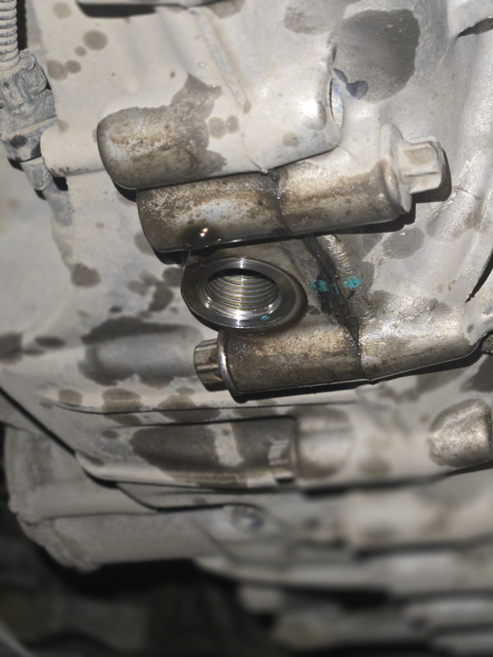

Пошли дела гаражные.*)…есть время, есть канистра трасмиссионной жидкости, есть машина. Ну и почему бы не произвести межсервисную замену самому
Гараж согрет, яма открыта, защита снята
В отличие от предрассудков, Сливается обычная маслянистая жидкость, мутная, с некоторой долей прозрачности.
со специфическим запахом трансмиссионки.
Подсвечиваем контрольно-заливную пробку, которых две : одна со стороны колёса, вторая доступна со стороны двигателя без стесненных условий
Канистра Лук с офф.сайта/магазина.

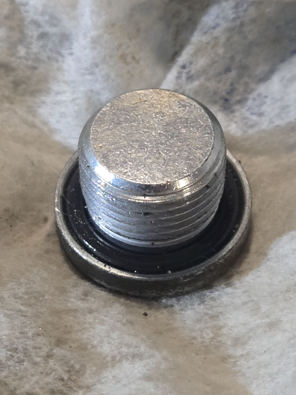

Пробка поддалась только клещам
.не буду опровергать массхейтинг…слито 3,2 литра
Непосредственно через слив 3,95…4 литра. Потом включил зажигание, поставил нейтраль, выключил. С магистралей еще грамм 100.
Каплепадение прекратилось
… и сливная пробка возвращена на свое место.
Залил 3,8 л. Наживил контрольную. Включил зажигание и выдали паузу до прекращения жужжания механизмов коробки. Завёл. Включил D. Сцепление сработало с ощутимым толчком. Чуть двинул в гарапеже вперед назад. Долил еще 200 грамм.
Летом доливал 150 грамм и под уклон.
Поэтому паритет
Загнал зад на 140 мм
Долил еще 400 грамм
Итого стало по мануалу 4,2+0.2 л.

У меня сливалось явно меньше, около 3,5 литра, то есть был явный недолив.
Сегодня менял маслецо . Слилось ровно 3.5 л. Залил через сапун 4л . Лукойл FE .
т.е. было залито 4л полностью.
Имеет смысл так заморачиваться или проще залить все 4л через сапун ?
Это решение предстоит принять самому — выполнять упражнение по освобождению доступа к сапуну сверху или нет.
Ага, понял. Но имелось ввиду снача залить 3.8, потом еще 200гр.
Получается, те кто повторно тысяч через 5 меняют еще раз, поступают не зря — еще литр болтается по системе старого
Да, несливаемый остаток есть.

А где вы взяли жидкость за 2575 р. на официальном сайте? Прокладки у пробок меняли?
1. Именно там.
2. Нет, не менял.
