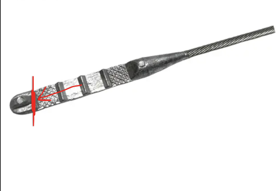

Начал замечать, что мотор якобы ест масло, загнал в автосервис — потеков нет, все нормально.Хорошо, подумал, что масло сожрало от пробега( на нем 7к проехал ), решил долить.
через пару дней за щуп дернул — опять почти половина уровня ушло. Блин, по-честному, напрягся…Что то надо делать((((( в автосервисе опять все пролезли — все сухо. Произвел замену масла, а через 3-4 дня опять потеря масла …и тут не просто напрягся, а охренел(
эндоскопом по цилиндрам смотрели — все нормально( ход огонь, отложений нет) В итоге заказал клапанную крышку, заменили, прошла неделя — все ок !
вопрос знатокам — выход с крышки должен свободно продуваться в 2 стороны или нет? на снятой дуется в обе, на новой не проверил.

Подскажите, а по поводу масла: половина уровня ушло – это в сегментах на щупе 2 или 4?
Никаких других симптомов не было?
? сегмент 2 или 4 это что? именно половина уровня от мин до макс
НА щупе есть 4 сегмента из которых два "заштрихованы"
У вас ушла половина уровня – это сколько имеется ввиду?
минимум — это до нижнего штриха, максимум это до верхнего штриха.между ними полоски- так вот середина этих полосок это и есть половина уровня
Т.е. у вас с половины ушло к самой нижней риске – верно? Как на рисунке
да, именно так
А, ну это сильно.
У меня за 4,5 тысячи пробега ушло с середины, на одну риску (к заштрихованной). Причем все держалось близко к уровню. Я месяца два не проверял и потом обнаружил, что опустилось. В итоге доллил примерно пол литра и масло выставилось на середине уровня (при том, что изначально при замене его не долили, т.к. в 5 литровой канистре осталось примерно 0,75 литра). Теперь на всякий проверяю раз в одну-две недели. Пока держится.
В любом случает такой расход на таком пробеге вполне адекватный.

Автор подскажите присутствовали какие либо признаки/симптомы неисправности клапана вентиляции картерных газов? Или только жор, а в остальном всё норм было?
вообще никаких! все в норме было- не дымило, ехала тс в порядке
После замены крышки, сколько уже проехали? Жор прекратился?
мало еще 250-300 км, жора нет, со старой ушел бы литр
Ну тут если со старой прям явно такой расход за такой пробег заметно бы было.
конечно
