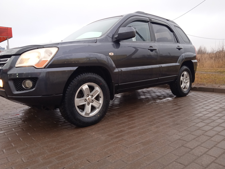

Перед этим раненько с утра заехал на шинку и напялил "бублики" которые забрал с пункта выдачи)))
" Катки" Встали идеально. Ничего не трет, не шкребет. На поворотах тоже всë хорошо🙂
Резина понравилась. Мягкая, но не на столько, борта держат и не выглядит как раскисшие лепешки)))

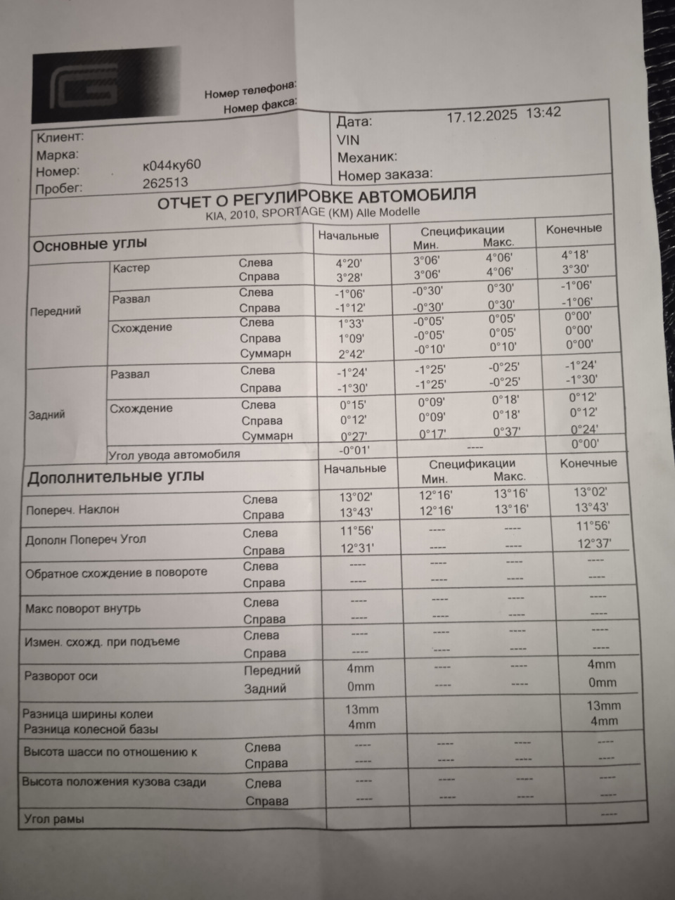

Сход-развал сделать не получилось😞На СТО сказали, что подрамник сделан симметрично и ровно вроде бы. Но не вывести цифры какие должны быть.
Так и уехал с колесами "домиком".

Придется искать причину не " Бьещегося" Схода-развала. Или же катать так как есть😖

Тогда странно почему проблемы с развалом, развал на данном авто не регулируется а обеспечивается установкой исправных оригинальных или полных аналогов деталей подвески. Колеса домиком только спереди?
Вот и я не понял почему так. Вроде СТО солидное.А подвеска "живая" Поменяны подразбитые и вышедшие из строя детальки. И результат вот такой(((
Нормально. Сам катаюсь на 215/70 или 215/65 зависит от сезона…
Бедная машина🙈🥺.225/70😩
Согласен😞но выглядят великолепно😞стояли такие катки когда брал машину и решил поставить такие же…
Выглядит да, круто, но блин тяжело ей будет. У меня 215/70 и чувствуется уже, хотя привыкаешь ко всему. Но у меня щита и актов нет уже, резвее.
Я не жду резвости и прыти от неë))) размеренная езда и только))
Плюс в жижу и жесть еë тоже вгонять не собираюсь))
Чисто эстэтическое удовольствие в основном))
