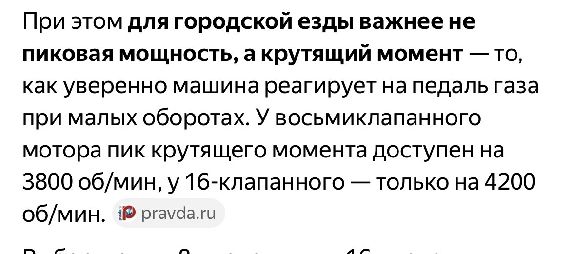

простота. и едет не хуже 16v. Проехал всего 600 км. еще не превышаю 3000, машина, по ощущениям очень легко едет.
Кто вам такое сказал, что не хуже едет. При этом в чем простота данного двигателя?
я сам и сказал. клапанов меньше в два раза) да в 8 клопе и ломаться то нечему, все можно легко и быстро самому ремонтировать и не молиться на мотор а гонять его по городу.
Откуда там фазовращатели?! )) Фазик есть только на 179 моторе, который 1.8. А тут тот же ремень, отсутствуют гидрокомпенсаторы и гемор с регулировкой зазоров. Пусть его и редко надо делать. Ну и на трассе он едет плохо, особенно в обгонах ))

Ну как сказать. Даже усосаный 16, едет лучше усосанного 8 клопа) Есть знакомые и с этими моторами и на каждом поездил. Да и сам владею 11182 на пятнашке.
Значит вы вообще не ездили на 11182 моторе😀
dennisdeaf
Увы но это заблуждение. В городе впринципе пойдет толкаться. Он эластичен но при нажатии газ в пол ничего не происходит. Мотор облегчили, коленвал, распредвал, клапана, он вроде хочет крутится но ГБЦ его душит. Не едет он как 127, даже рядом, а после 4х тыс вызывает звуковой дискомфорт, ревет и не едет)
Я одного не пойму вы досанкционный мотор сравниваете с санкционным? Дак я вам скажу что моторы санкционный все работают как попало ввиду Китайских комплектующих. На гранте 2021 года с первыми моторами 11182 на добрых комплектующих на эбу м74м, прокатитесь и поймете о чем говорю. Касаемо этих двух моторов ныне выпускаемых (санкционных) — они оба не едут, и как правило требуют замены форсунок, ДК и грамотной настройки ПО.
Небольшой период времени влалел двумя машинами в одном кузове, с разными моторами. 127 й и 182й. 127 й едет с низов до 4500. А 182 й с 3 до 4 . Сейчас 127 с валами и ресивером, низов нет. Так вот 182 ведет себя так же как 127 с тюнингом. Низов нет. Да он эластичный, тихий на ХХ и всё. Там еще моменты есть но эт не важно. Спорить со мной бесполезно. Я опробовал, сравнил.
