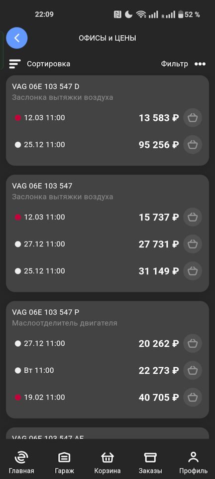

Привет всем поклонникам авоськи. Столкнулся с проблемой выбора маслоотделителя, вернее в распозновании оригинала. судя по базе запчастей нужен VAG 06E103547Е, но многие пишут, что VAG 06E103547P это последняя резивизия. Так ли это? Подойдет ли на мой мотор? Мотор 2.8 FSI CCEA. По схеме есть прокладка с номером 06E 103 517. Её нужно заказывать или она в комплекте?
При заказе маслоотделителя по оригиналу VAG 06E103547P выбило 2 цены 270р и 904р. Разница якобы в поставщике и сроке поставки. Тот, что за 270р ждать 5-6 дней, что по дороже — заказ на завтра. Продавец заявил, что разница только в этом. Может есть у кого информация, на что обратить внимамние при покупке? Как отличить оригу? Нарвался еще на вот такого производителя AUTOSICHER. Что за он? Кто сталкивался? Встречал информацию, что за частую приходят запчасти со спиленными номерами. Вопрос только в цене.
Какие именно идут редукционные клапана? 059 103 175 F Клапан обратный. Мне выдало вот такой номер.
Их заказывать 2 одиннаковых или есть какое то различие?
Еще вопрос по прокладке коллектора. Коль будет подыматься, то какой номер? У меня бьётся вот этот 06E 198 717.

На моторе 2.8 они стоят в коллекторе в отличии от 3.2
Смело можно брать Е-Р без разницы, HENGST AS354M02 (Якобы шел в оригинале) Прокладка поставляется вместе с МО. Обратные клапана под МО — 059103175F — 2 шт.
Уплотнитель коллектора — VAG 06E 198 717 идет в ориге, можно ставить Витю — VICTOR REINZ 11-37599-01
(сразу 6 шт)
Если полезешь под заслонки — ROSTECO 21494

С буквой Р точно подходит, это последняя ревизия, якобы улучшенный. Слышал фирма KRAUF тоже отлично себя показала, лучше сразу и патрубки вентиляции тоже заменить, они не сильно дорогие, скорее всего они будут потрескавшиеся.
брал с ревизей P фирма кнехт, цена 16к

На 3.2 подходят и Е и Р ревизии, ещё есть вроде в других буквах. Прокладку по схеме купил, но она не понадобилась при замене.
Оригинал стоил каких-то космических денег, сейчас по 15 есть вариант, когда покупал, был только за 80К. Взял krauf на время, уже два года работает) Если сдохнет, возьму оригинал.
Дополнительно рассыпался один из патрубков вентиляции не знаю, на 2.8 такие или нет, взял тоже аналог CGA 10-PAP125-RA, два года, полет нормальный.
