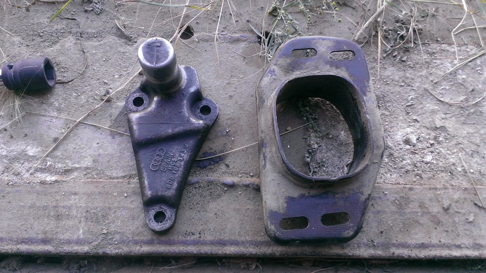

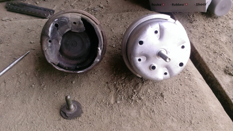

И так, поехали…точнее приехали, при резком ускорении возник стук из двигательного отсека, а на ХХ появилась вибрация, сняв защиту, обнаружил севшие подушки и вытекшее из них масло, и разорванную резинку на передней опоре, вариантов нет-замена. Заказал, привезли две гидравлические и резиновый грибок. Далее полезли разбирать… Для начала снимаем крепления стабилизатора попречной устойчивости, откручиваем снизу подушку, с помощью домкрата вывешивается двигатель и снимается кронштейн на который она упирается (три болта очень долго отказывались откручиваться), посля снятия кронштейна откручиваем подушку сверху, места там чуть меньше чем мало и подлезть ключом очень сложно, но можно,
далее снимаем переднюю опору с грибком…

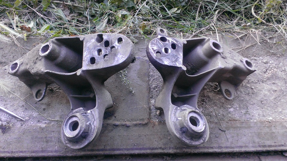

обещанное продолжение с фото, но непоследнее, т.к. работа идет в ограниченное время в гараже) вот те самые кронштейны, на которых держится двигатель

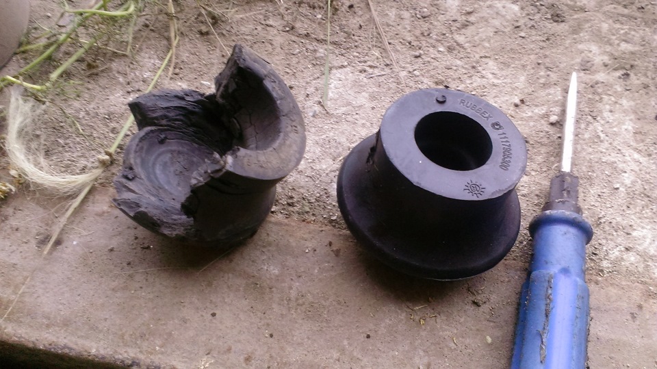

а это те самые передние кронштейны, которые стучали

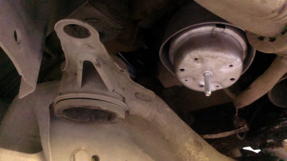

еще один нюанс-при снятии боковых кронштейнов, подрамник ушел вниз, пришлось подставлять домкрат и приподнимать его обратно
, итого на сегодня прикручены подушки к двигателю и установлен передний грибок, завтра в планах дособирать и распустить крылья.
Ну вот и всё, собрана и готова к полёта, фото больше нет, но при сборке запарился устанавливать переднее крепление, т.к. не разбирал перед.

Я взял все три подушки jp group, и снимал полностью все три сразу, в основном весь удар при ускорении и был из-за порванной передней
Ставил тоже Jp group, но через полгода поменял на оригинал т.к вибрация на холодной машине была очень большая. Если откручивал и поднимал подрамник то углы установки передних колес уплыли
Надо потом проверить схождение? Там ведь подрамник сзади не откручивался, просто подвеска сработала
Подушки двс когда снимал, подрамник двс откручивал, правильно? Я чисто случайно после замены заехал к товарищу на развал и углы все, но не намного уплыли, он открутил подрамник, пошевелил его и все встало в зеленую зону

кстати не все знают про переднюю подушку, и когда меняют подушки двигателя ее не ослабляют, в итоге рвут…
