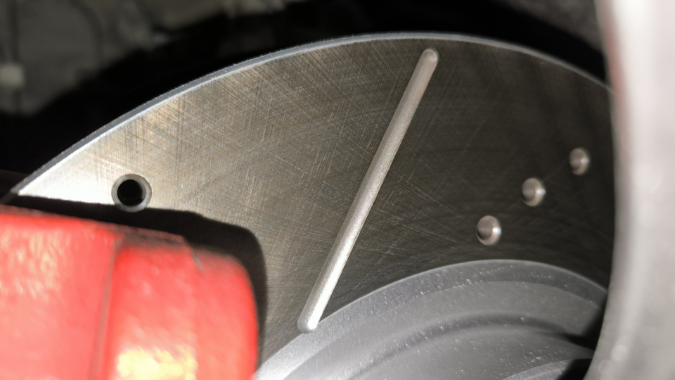

Купил передние тормоза PowerStop взял: 💣💥🔥
✅Передние тормозные диски PowerStop на VAG 288x25 с насечками и перфорацией. 6680р. шт.
✅Передние колодки PowerStop Z17 Vag, Volvo комплект 4020р.
Теперь по колодочкам.
По установке ничего сложного, моем, загоняем на работу и меняем по быстренькому, единственное, что долго, это на 288 тормозах нужно снимать скобу суппорта, потому что тормозной диск с ней не снять… 🤦♂️
Что хочу сказать, после обкатки и притирки тормозов они стали не ватными, а молниеносными, для моей малышки этого прям за глаза, но тормозить надо аккуратно, чтобы ротозеи сзади не причалили…😁
Теперь, наверное, уже после НГ обновлю и задние тормоза, и будет просто песня!🏎️🏁
Всем спасибо за внимание и удачи на дорогах!🙏🤝🤗

Тоже себе хочу с перфорацией поставить, но многие пишут, что отверстия со временем забиваются пылью/грязью и становится неравномерный износ
Ну можно же во время смены резины лето/зима и обратно, обслужить же тормоза и всё почистить, НЕ?
Даже не можно, а нужно этим заниматься, как минимум хотя бы раз в год!
Одна поезда по бездорожью, а это иногда бывает и 2 и 3 раза в неделю, и вся перфорация забита, по бездорожью колодок иногда хватает километров на 30-40

с перепутанными сторонами конечно хохма, причем написано же водительская сторона) но я как то раз во время просмотра рскг видел как тачка осталась без колеса и там там тоже тормоза стояли против шерсти, меня это удивило и я решил мб они так ставят чтобы злее тормозилось?)
на смп рскг часто такое происходит. Против шерсти не влияет на тормоз)). А отлетело потому что гайковертами крутят быстро. Лично давал свои гайковерты знакомым gte racing sport на гранту по быстрому, там пневмо нету в основном). Вот и такие казусы и бывают. А тормозилки они почти несколько раз в сезон меняют поэтому ставят как угодно.

А по направлению насечек нужно наоборот ставить или разницы нету?
Тоже подобного плана заказал диски, интресно как их правильно ставить.
Да на оборот, уже обусудили это ниже…
Я уже перекинул стороны.
Хорошо
Значит насечки с уклоном по направлению движения должны быть.
Так правильней, но и как у тебя не страшно, просто пыль с колодок хуже будет отводиться. А отверстия периодически засоряются и идут трещинами от перегрева.
Да, спасибо, уже перекинул 👍
Поддержу, перепутаны стороны. На бумажках написано: сторона водителя и сторона пассажира…
😱 спасибо, сегодня перекину!
Благо проехал чуть чуть

Как будто бы стороны направленности дисков перепутана, направление насечек не туда
точно😁 сегодня перекину, благо проехал совсем чуть чуть
