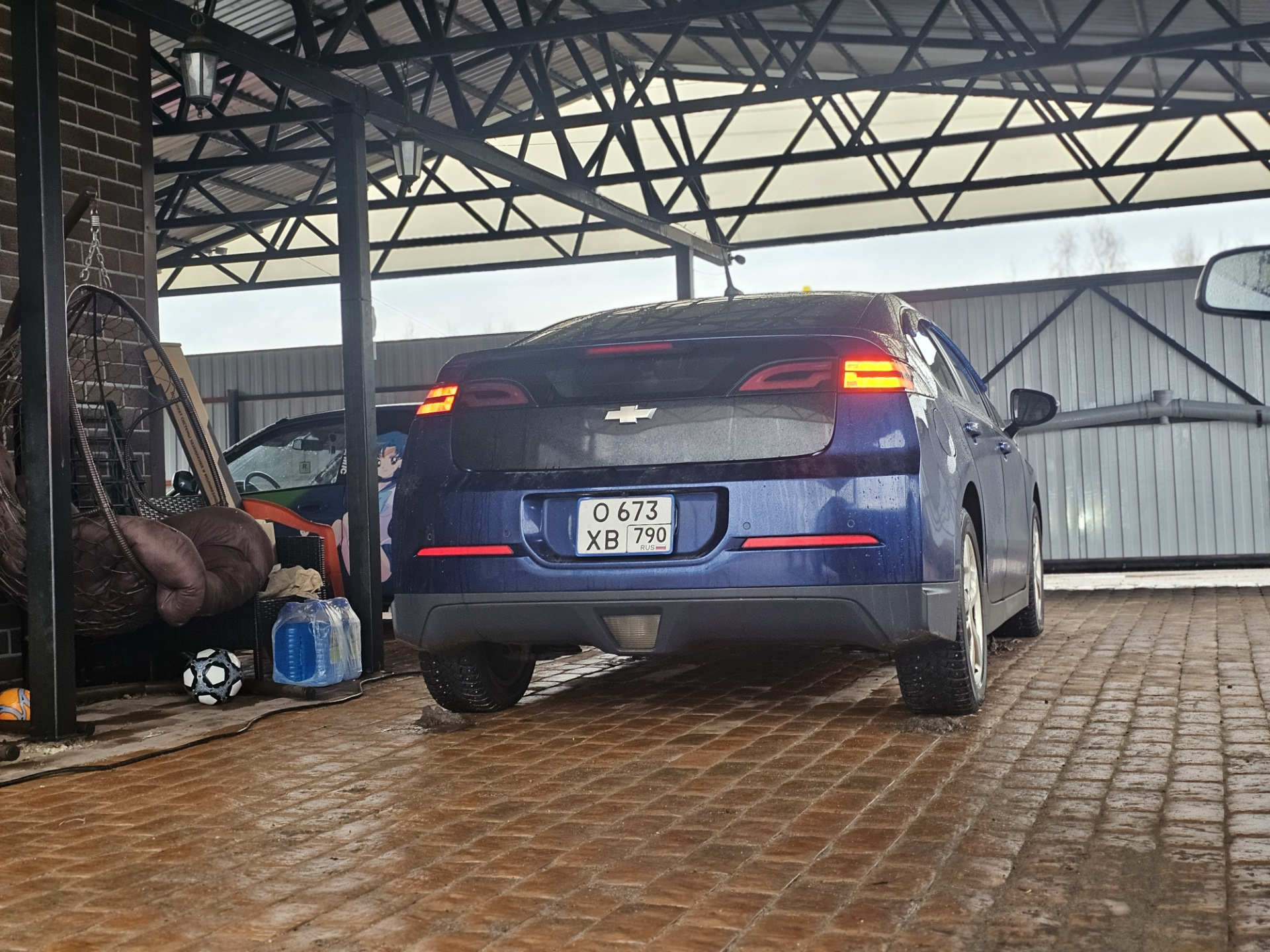

Начали делать землю, было долго, и мучительно, завтра продолжение…
Сколько метров получилось?
Должно быть 6м. Вошло пока 4м( видимо рядом буду бить еще 1.5 и связывать
Очень круто. Я трубу 60 на 3 метра вогнал и на этом всё. Сопротивление низкое.

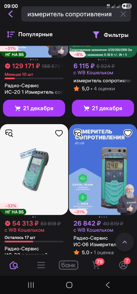

Во кстате для меня это еще вопрос как это узнать и померять. Voltометр есть вроде…
Там специальный приборчик есть для замеров. В розетку втыкается
Спасибо, поищю.
boSS2444
ozon.ru/t/zqxKlm3У меня такой. Показывает разницу между N и PE
О спасибо, а то я на вб от цен упал))
Не. Ну это правильные приборы
Ого, серьезные такие стержни. Я дома из обычного уголка делал, а так в своем доме заземление must have, и не для электро машины, а вообще для спокойствия за жизнь близких людей.
Да чет увидел, почитал, захотел попробывать. В доме тоже уголки 3шт по 2м и между собой заварены.
я так делал под вольт)
