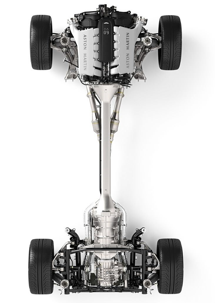

Этот пост — про компоновку.
Про то, как инженерам удалось получить развесовку 52% спереди и 48% сзади, даже несмотря на то, что под капотом стоит большой и длинный V12.
Машины с похожей философией компоновки и развесовки:
Mercedes AMG GT/S/R, Ferrari 599 GTB, Chevrolet Corvette C5 / C6,
Когда смотришь на DBS без кузова, становится понятно — это не просто красивое купе с V12 спереди.
Вся машина построена вокруг баланса.
Схема компоновки:
Cпереди < передне-среднемоторная компоновка
посередине = торсионный тоннель, в котором спрятан карбоновый карданный вал, связывающий мотор и задний transaxle-блок
сзади > единый transaxle-блок (коробка + сцепление + дифференциал)
Снаряжённая масса: ~ 1690 кг
То есть мотор формально спереди, но физически этот длинный 12-цилиндровый блок сдвинут максимально назад. Это даёт: меньше инерции на входе в поворот, более спокойную морду, ощущение, что машина не тянет вперёд.
Трансмиссия — 6-ступенчатая механика Graziano (в моём случае)
— Если же машина на автомате, то 6-ти ступенчетый ZF (доработанный) — как фото ниже
Дифференциал — Механический LSD
Отдельную роль здесь играет карбон-керамика.
И дело не только в тормозной силе или выносливости — дело в неподрессоренной массe.
Тормозные диски — это вес, который колесо таскает за собой постоянно. Чем он меньше, тем проще подвеске работать. Карбон-керамика заметно легче обычных чугунных дисков, особенно на такой машине, где сами тормоза большие.
(при всём этом задняя банка глушителя весит так, будто сделана из чугуна — возможно, не случайно, лишняя масса на задней оси здесь явно не мешает, думаю чтобы уменьшить количетво букса…на это не точно)
В итоге: колесо быстрее реагирует на дорогу, подвеска работает чище, меньше лишней инерции на неровностях
На DBS это хорошо сочетается с общей философией компоновки — убрать лишний вес там, где он мешает балансу, и оставить массу там, где она работает на стабильность.

А кузов же алюминиевый?
Да. Само шасси алюминиевая. И с интересной архитектурой.
То есть алюминиевые профиля между собой соединены или горизонтально, или вертикально. Без закруглений и мягких углов.
И еще один интересный момент — сварки нету от слово совсем. Все профиля соединены на каком-то спец герметике который использовался в авиации и который крепче сварки.
