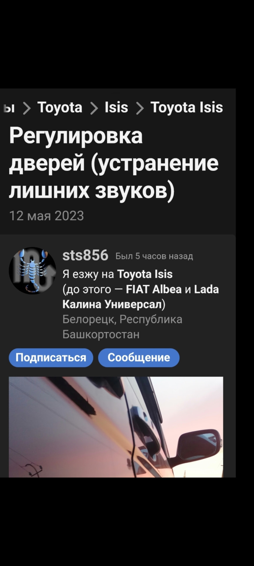

С появлением первых морозов заскрипел весь пластик, но это пол беды после прогрева салона становится лучше, самая проблема которая сводит сума это левая сторона, двери как будто без стоки трутся друг об друга, кто сталкивался, что делать ?

У меня еще сами замки скрипели, побрызгал туда белой литиевой смазкой, пару месяцев не скнипят
Надо отрегулировать и будет значительно лучше!
Спасибо
Это мелочи, я себе тоже регулировал, скрипеть перестали.Плюсом ещё спец смазкой резинки смазал, тк силиконовая это херня и будет скрипеть с ней
А что именно за смазка ?
для уплотнителей стекол и дверей "АнтиСкрип авто", несиликоновая.

а поискать ?..расписано же всё уже давно
Искал, именно это журнал не выходил, спасибо 🤝
