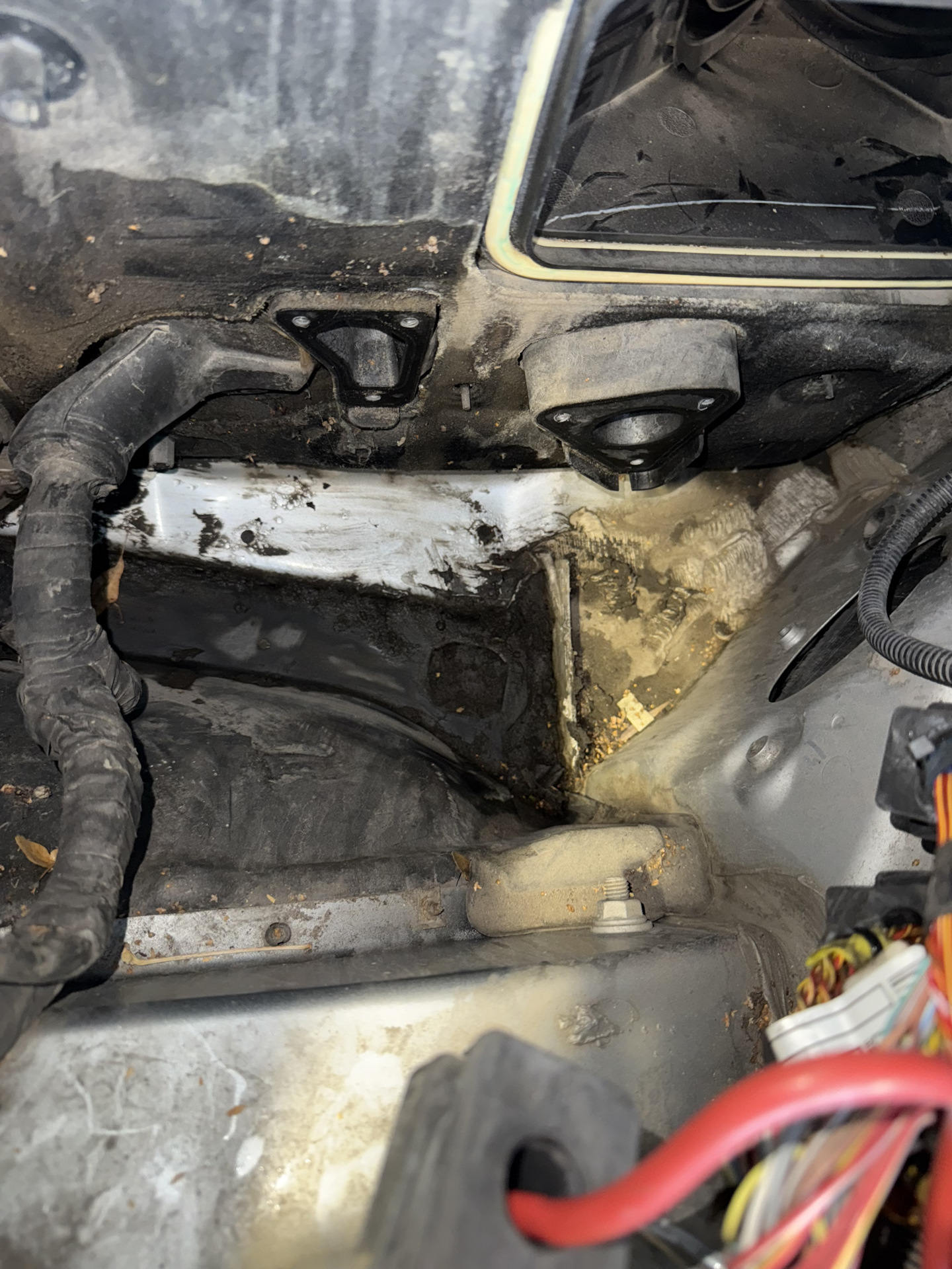

Приветствую Друзья!

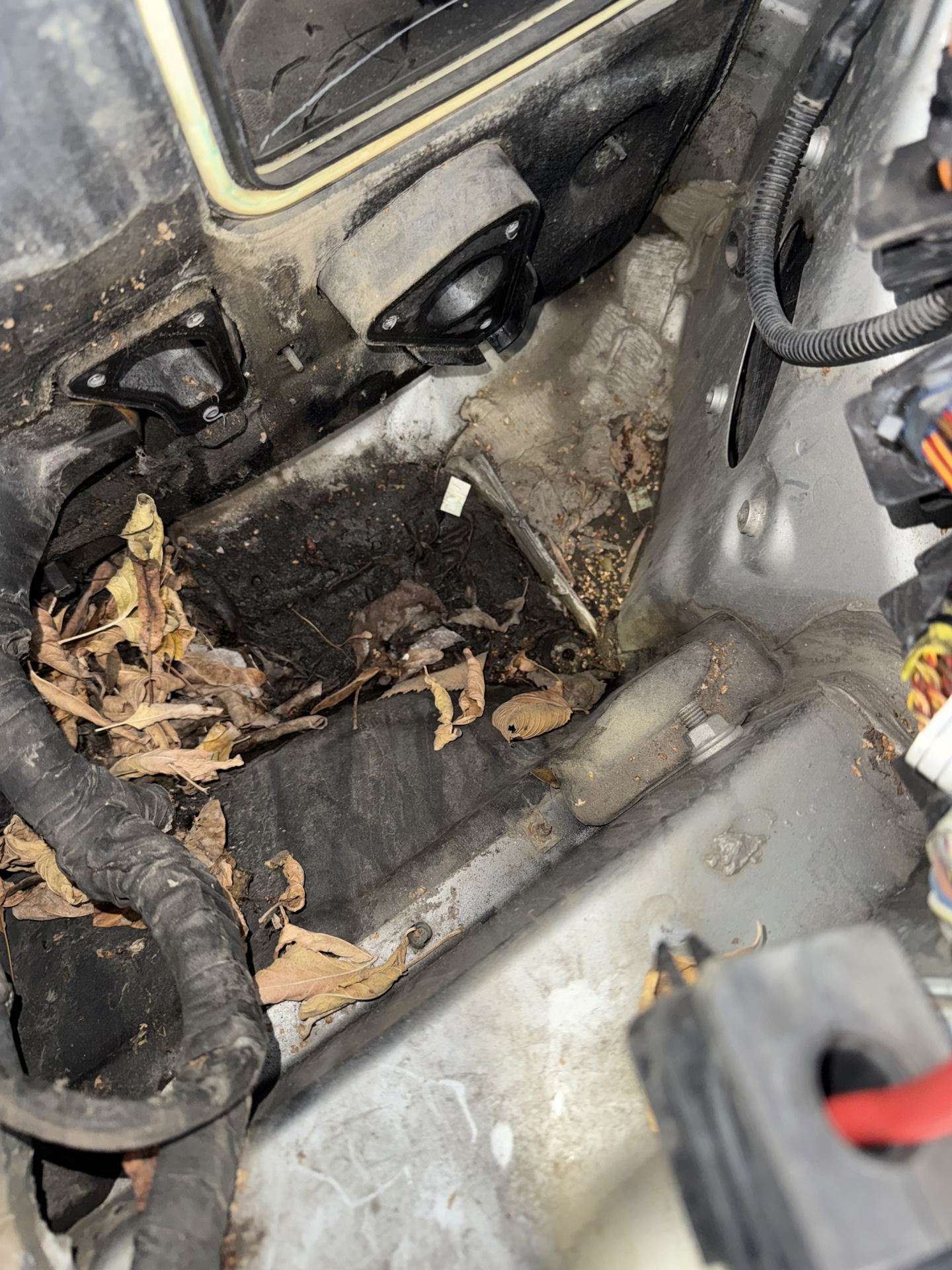

Решил по опыту еще с е70 почистить дренаж где находится блок управления двигателем, хотя воды я там не наблюдал, а вот в е70 было всё печальнее, там вода доходила до середины короба. Разборка/ сборка не сложная, времени на все не спеша ушло около часа. При снятии короба обнаружил, что дренажную резинку уже удалили до меня, воды не было, но вот грязи вытащил наверное килограмм. Почистил, собрал все на место. Если будете проделывать такую процедуру, то удаляйте резинку, она постоянно засоряется.
Всем Удачи!

Я снимал подкрылок и снимал площадку с резинкой, промыл водой, так мне кажется проще
Там много листвы, ее желательно вытащить
Ну так там на пистонах основание целиком снимается вместе с резинкой)) можно все промыть, протереть )) а сверху, какое то дрочево, я рычаг верхний менял, и решил снять за одно, и все отмыл не снимая сверху ничего
Буду знать 👍
