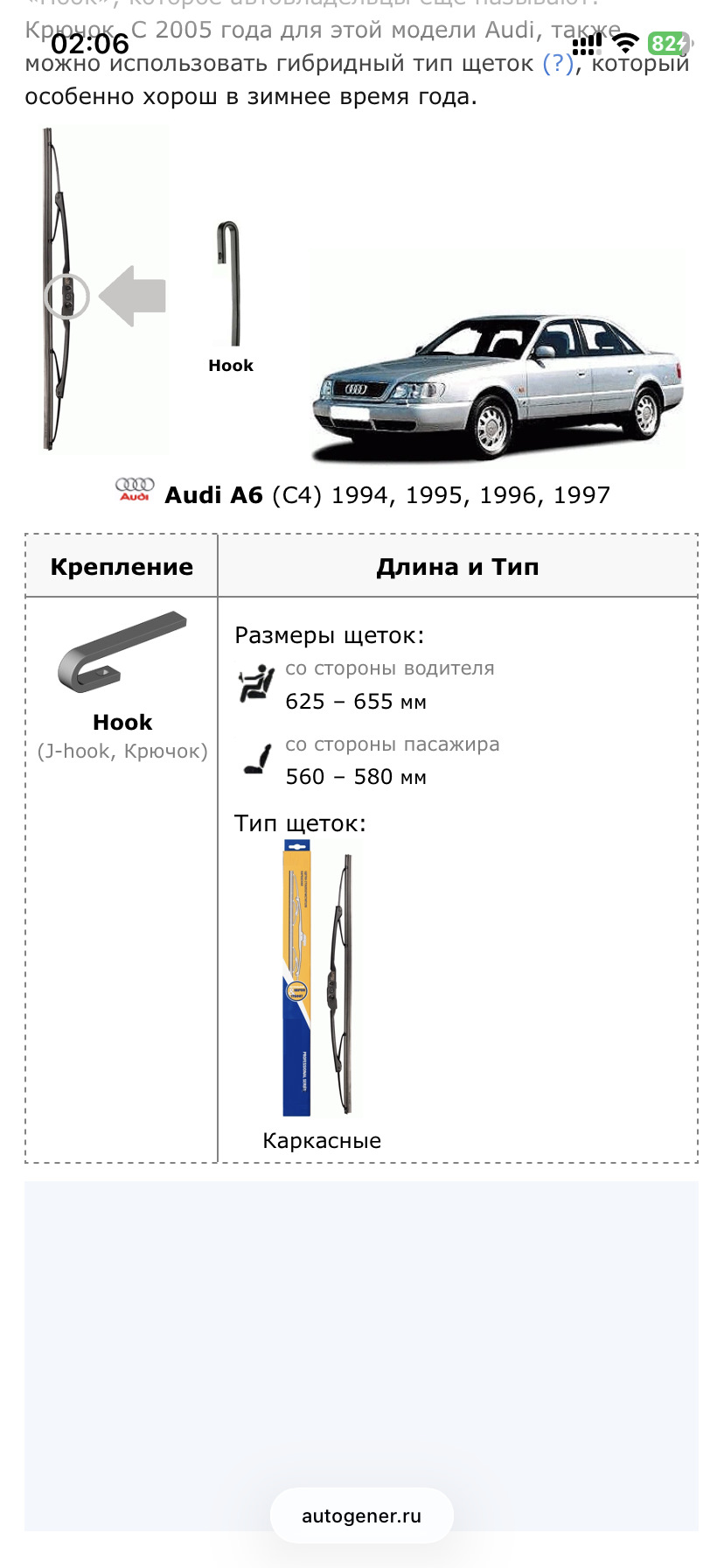

Долго мучился искал причину того почему даже дорогие дворники плохо чистят лобовое стекло. Полазив в интернете нашёл несколько статей о том что у нас на а6 как и на 100 в с4 кузове должны стоять своеобразные дворники. А именно:
Решил проверить тем более цена за комплект бош 2700
Заказал, поставил и удивился насколько чётко они чистят))) и никаких капель после работы дворников на стекле!
Запчасти на фото: 3397001582

Родные стояли SWF, водительский прямой 55см, пассажирский изогнутый 53см. Если найти хорошие резинки, то можно их менять на оригинальных дворниках и ездить долго и счастливо.

Я пробовал разные дворники, и эти меня прям порадовали) до этого была 100с4 там перепробовал кучу всего, и поводки менял и гнул их и пружины натягивал. А тут просто поставил и всё)))

Не должны у нас такие стоять, тем более на 100. Это С5, но встают отлично и работают тоже лучше наших
А какие должны у нас стоять?
Обычные плоские, без спойлера на водительской и не изогнутый пассажирский. Но разной длины, водительский длинее
Даже такие пробовал, но при работе остаётся капля на водительской стороне…
VMAUDI
Нет, такие как раз в оригинале идут, только у автора Бош, в свое время брал оригинальные, приходили SWF со спойлером, насколько помню они и по каталогу указаны со спойлером
И я такую инфу находил где-то.
