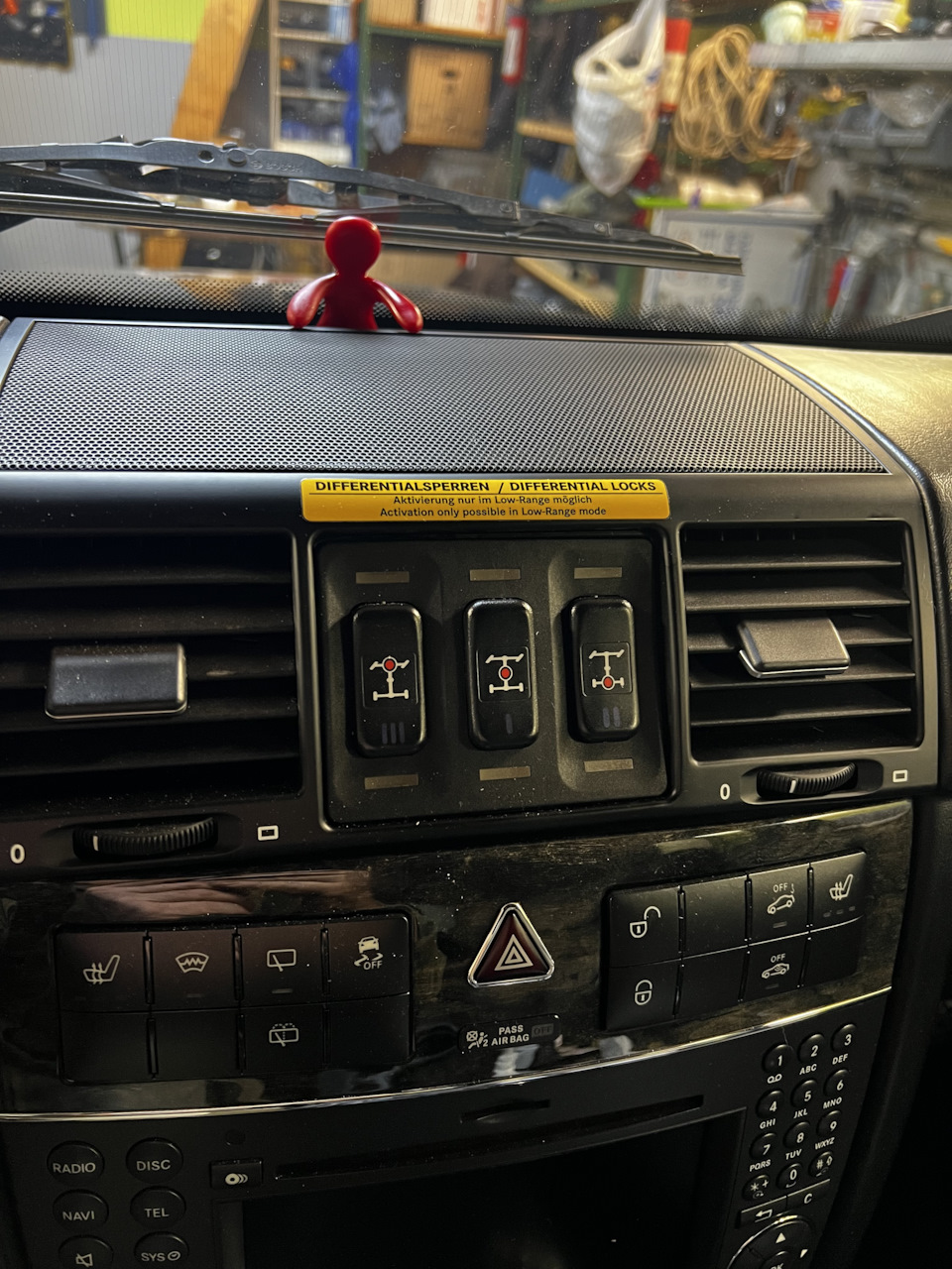

Запчасти на фото: A4635842407
Наклейка отсутствовала, как и у абсолютного большинства этих авто. Кто осознано снял, у кого время забрало. Ну вот, заморочился.

Это не верно. Наклейка актуальна для w463 c 2014 года. До этого можно включать блокировки и на Hi-range. После face lift -2013-2014 внесли много изменений, включая OM642 c напылением, вместо чугунных гильз, объём масла в моторе с 8.5 до 13-14 литров, доп радиатор и систему start-stop, что повлекло изменения в АКПП, включая доп насос, поэтому рассчитали, что нужно Low-range для блокировок. Уберите эту порнографию!
Это верно и проверено, шли эти наклейки на новых авто и номер детали подбирался под вин.
Я выбирал свой w463 новым, в Автофоруме, до этого пересидел все гелики в Панавто, ничего подобного не было. Более того, в книжке к авто, прямо указано, на русском языке, что включать блокировки можно включать в любом режиме, Hi-range, low-range. Это был 2011 год.
Судя по табличке “ activation is possible only in low-range”
Однозначно понятно, что в high-range не possible. То есть не не рекомендуется, не лучше так а просто не possible — невозможно, технически. А теперь попробуйте включить в high-range все включится! Так зачем городить бесполезные надписи? Лучше ехать будет? Лучше купите такие маленькие фильтрики на блок привода блокировок под капотом, вот как раз их у многих нет!
