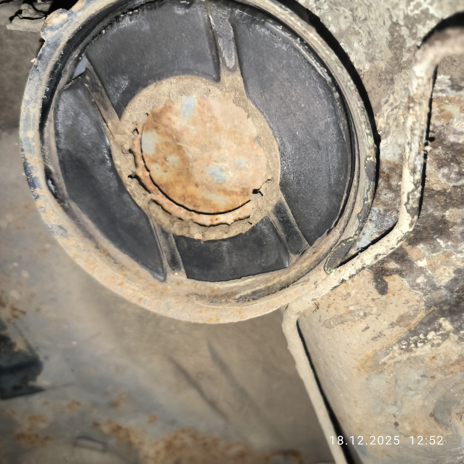

ржавый пол мерседеса
Ну вот и первые сюрпризы ремонта. А я то думал что ржавчина не такая глубокая. Теперь понятно откуда влажность в салоне и почему окна всегда потели.
Полагаю хирургическое вмешательство как раз вовремя. Время ни кого не щадит.

Раз будете делать антикор, загляните за передние крылья, там шовный герметик у всех дубовый и растресканый от времени.Там же и дренажи люка будет видно.
Если сильно постели стёкла не лишним будет проверить шланги слива с люка и лючка бензобака.шланги просто кончаются от времени.текут в салон, вот влага и ржа.
Ну не знаю земляк…
Все делается и будет нормально. Этот Мерседес один из самых живых что я осматривал. Видели ли Вы какие Мерседесы в решето продаются по зывашеным ценам. Кузов моего мерса очень даже неплохо сохранился работы по кузову у него минимум. Он не был битым и даже все кузовные элементы родные.
Готовься морально и финансово (ну если конечно сам будешь делать можешь быть дешевле обойдется). Я когда свой отдал на пескоструй сказал ребятам -мне пропесочить днище где немного "рыжее" и поставить 2 латки, (потому что всё было очень неплохо) итог- 27 латок и усилений.морально я почти уже пришел в себя, финансово тоже почти. Теперь осталось это всё собрать неспешно (что то проёб.но по любому).
Вас ждёт большая работа…удачи.
