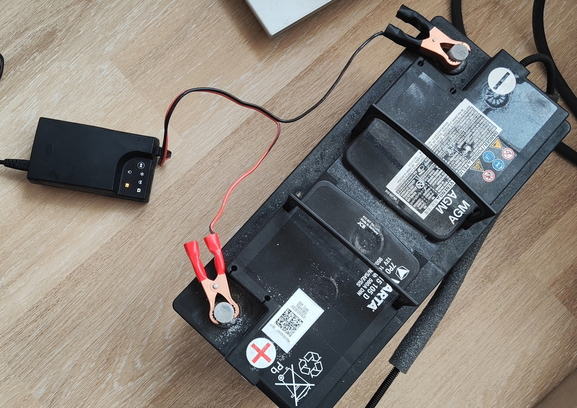

Но после окончания прогрева Вебасто с брелка грустно сообщает, что аккумулятор уже устал. Однажды в -25 градусов произошел более неприятный случай, после прогрева аккумулятор просел настолько, что машина уже не смогла завестись и пришлось прикуривать.
Решил пока аккумулятор не выкидывать, хотя он еще с завода, выпуска конца 2018 года. Все же он первых три с лишним года жил в достаточно теплой Баварии, потом мы уже на Урале обычно пользовались теплым паркингом, а мучаем его лишь вторую зиму.
Аккуратно вытащил аккумулятор с его рабочего места в багажнике, открутил 5 крепежных болтов, снял клеммы, вытащил газоотводную трубку, достал его наружу и лишь после этого осознал свой косяк. Машина стоит у дома, нараспашку, привод багажника не работает, центральный замок не работает… Приплыли!
Пришлось проявить смекалку. Поднял капот, присоединил аккумулятор к капотной клемме для прикуривания и к массе проводами, чтобы появилось питание. Закрыл багажник, закрыл двери, потом отключил провода, капот лишь слегка притворил без захлапывания.
Отнес аккумулятор домой на зарядку. У меня есть умное зарядное устройство, подключил его. Заряд с первого раза принял мало, буквально через пару часов индикатор на ЗУ замигал зеленым. Я дал ему отдохнуть буквально минут пять и запустил зарядку заново, и так раза четыре повторял операцию. К ночи аккумулятор зарядился полностью. Посмотрел показания с умного дома, электричества в доме было затрачено примерно на 2 кВтч больше.
В ночь уже не стал в темноте копаться, оставил аккумулятор отдыхать в доме. Утром снова подключил зарядку и она загоняла заряд еще пару часов.
Зарядка у меня такая www.drive2.ru/l/490467674090897645/
На улице потеплело до -17 градусов, приоткрыл капот, подключил аккумулятор сначала снаружи, чтоб открыть багажник. Потом установил его обратно. Посмотрим, насколько такого действия по зарядке хватит. На всякий случай для себя отфоткал маркировку штатного аккумулятора, вдруг скоро понадобится заказывать новый.

Привет! У меня А4 без вебасты, аккумулятор поэтому чуть поменьше был. Пару советов:
1) Перед началом зарядки АКБ желательно отогревать.
2) Если есть шнурок — можно зайти 19 блок и прочитать отбираемую ёмкость, уровень заряда, внутреннее сопротивление АКБ. Косвенно определить состояние АКБ.
3) AGM батареи тоже выпаривают воду, требуют доливки дистиллированной воды. Без этого маты пересыхают, АКБ и ёмкость теряет, и себя из строя выводит.
www.drive2.ru/l/685284366980498831/
Тоже были проблемы с АКБ в морозы, обслужил и перезимовал норм.
Если диагностика через шнурок или спец устройством покажет что АКБ уже устал — советую посмотреть на Аком EFB на 100Ah.

Хватит на одну ночь, потом опять будет посадка. Агм заряжаются долго, до месяца. Нужно вскрывать, доливать дистиллированной воды и поднимать плотность электролита до 1,30+ . Этот зарядник можно смело выставлять на Авито)
