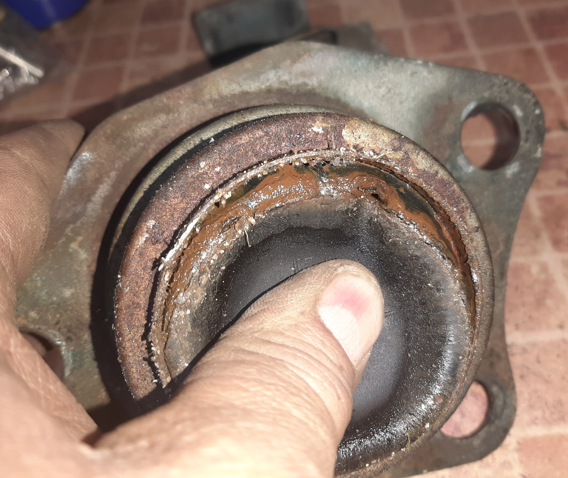

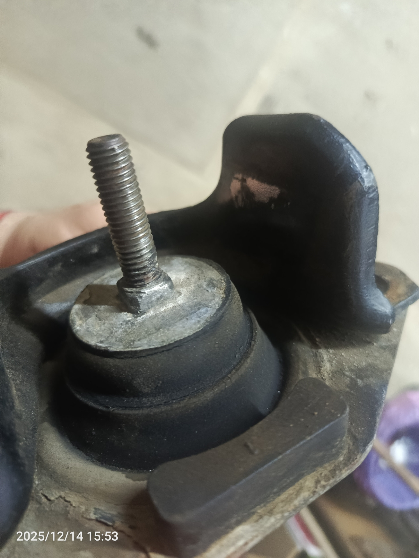

Появилась вибрация именно при повороте направо, не важно с места или в движении. Сначала подумал на правую полуось а именно на трипоид, снял полуось там все норм. Затем при езде по неровной дороге случайно наехал на горку так что правая сторона машины стала выше и пошла вибрация по всему кузову. При раскачке машины вибрация пропадала. Оказалась правая подушка двигателя. Заменил на новую и все стало ок. Кстати старая подушка на вид не порвана, но в небольших трещинах.

Хатчинсон, работает уже 12лет.(1,6, К4М)
А Патрон он гидро- или просто резина?
Резина.
Я покупал такую. Поездил несколько дней, и в итоге всё равно пришлось заказывать гидроподушку.
Я уже два раза брал Sasic, там вроде жидкость есть.
в sasic есть, только эта мембрана трескается рвётся за полгода.
У меня уже в углу ведро этих опор собралось. Последнюю покупал Corteco. Вот она офигенная. Никакой вибрации и гула в салоне.
Я на первом Sasic-е (на фото) отъездил 12 лет, недавно поменял на такой же. Через какое время мембрана треснула не знаю, просто не смотрел.
