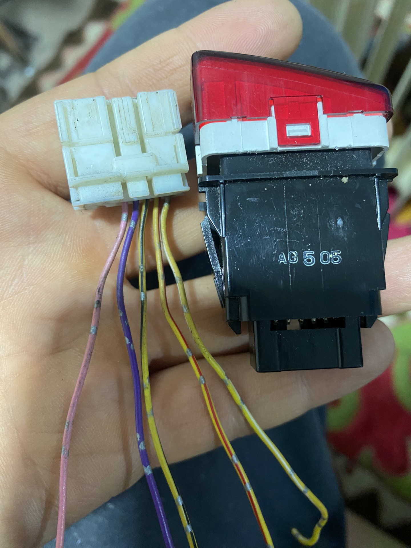

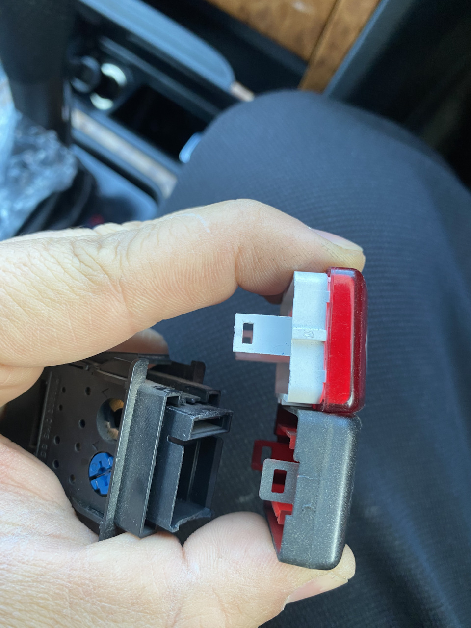

Я смотрю многим не нравится красная кнопка 😅 а мне наоборот по душе) тем более штатная кнопка начала облазить.
Про то какие провода куда идут наверно все знают, так как тут много постов про это.
Я лишь один момент хочу добавить.
Если у вас не будет фишки рестовой (как в моем случае) можете взять фишку с боковых зеркал. Думаю зеркало с левой стороны у каждого валяется в гараже)) надо половину только убрать и всё как к себе домой заходит. Если будут вопросы задавайте, всем отвечу по возможности. 🫡
Запчасти на фото: AG505
Запчасти на фото: AC505
Комментарии 4
Во. Красавчик. Красная кнопка — тема;)))
Благодарю. Но показалось что, большинство предпочитают тёмную кнопку)) я за 🔴😅
А саму кнопку не перекинуть?
К сожалению нет. И фишка и кнопка и цвета проводки абсолютно разные.
