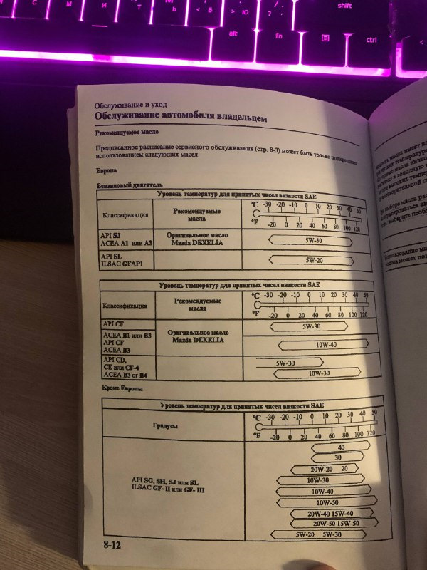

Так у твоего масла допуск api sn. У номада, а sn это для бензина. А если открыть мануал, то можно ооооочень много прочесть про допустимую вязкость.
Ну кстати, я действительно не помню что на "арабском" масле было написано про API. Но опять же, исходя из личного опыта могу сказать, что на том же лукойле ДВС чувствует себя гораздо лучше, чем на nomad. ACEA- европейский стандарт. И если смотреть по европейскому стандарту т.е. по ACEA, то nomad никак на Мазду не подходит, даже если смотреть по мануалу/инструкции по эксплуатации. На nomad- ACEA C2/C3. Фото инструкции по эксплуатации прилагаю.
…, кроме европы, вязкостей и категорий качества море.
Вот на этом моменте у меня и возникает вопрос. Есть ли разница где собиралась машина? По простой логике возникает предположение. Если машина американской сборки, то и смотреть стоит на американский стандарт, а если европейской, то на европейские. Вот тут действительно не знаю и не понимаю… И кстати, на Европе сделал акцент, так как Мазда наша собиралась в Финляндии
Для рынков, точнее регионов использования. Эта машина в европе не собиралась.

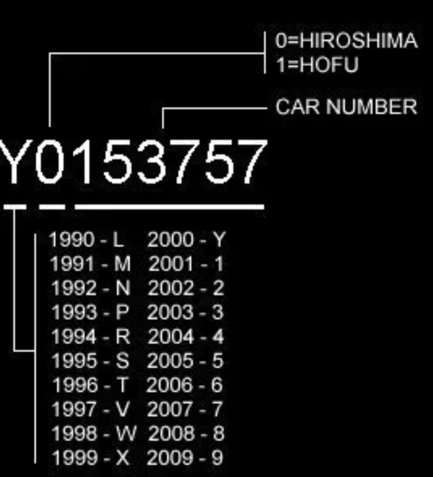

У меня тоже Финка страна вывоза.
Но по вину для европы наши машины собирались в двух провинциях — Херасима и Хофу ( моя в Хофу :))
А как понять где именно машина собиралась? Мы как раз после этого диалога как-то задумались на этот счет🤔
Расшифровка вина.
В вин коде все указано.
Я уже не помню где смотрел. Попробуй в инете поискать.
AmoreEterno
О, наша в Хофу собиралась
