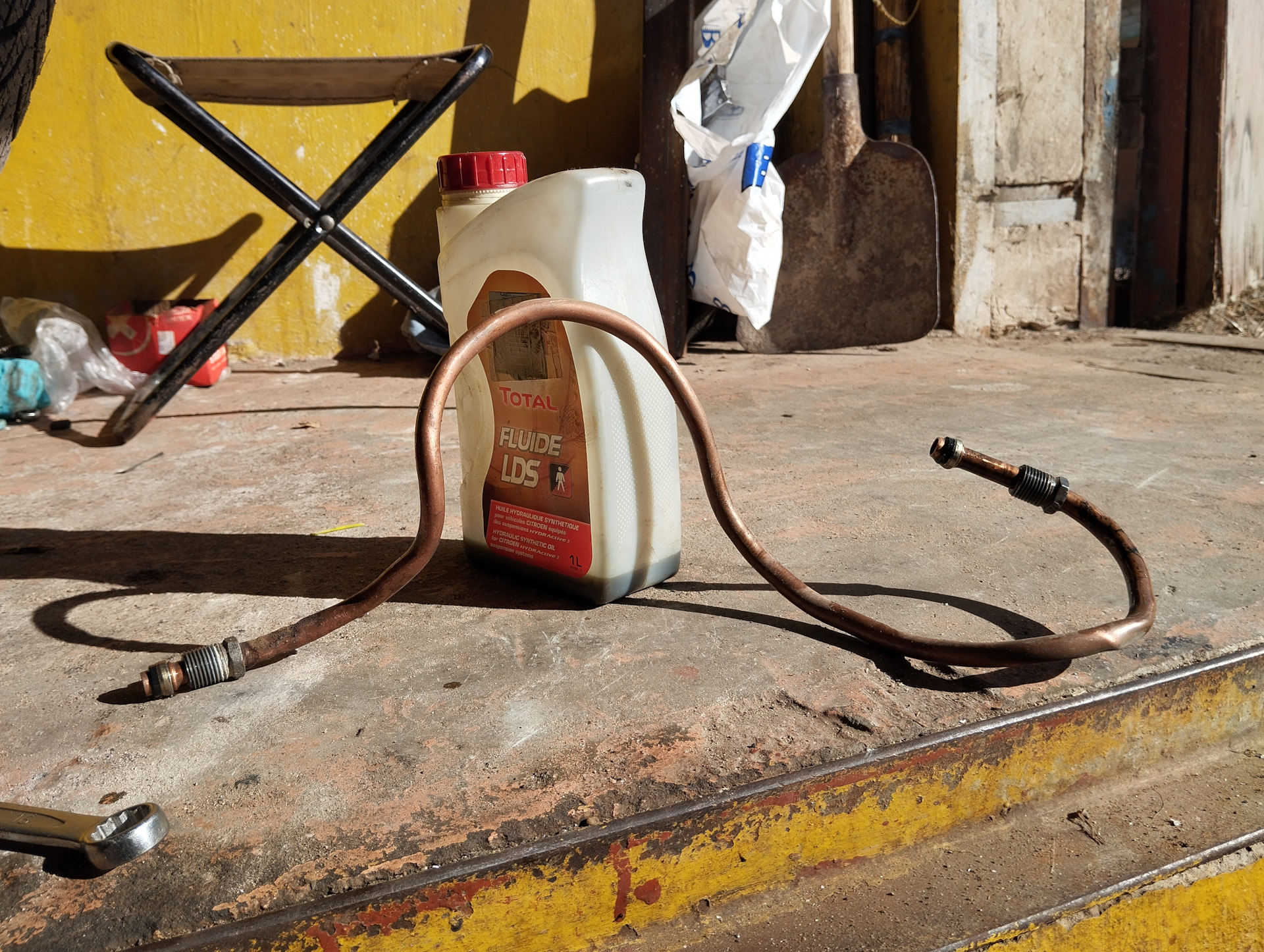

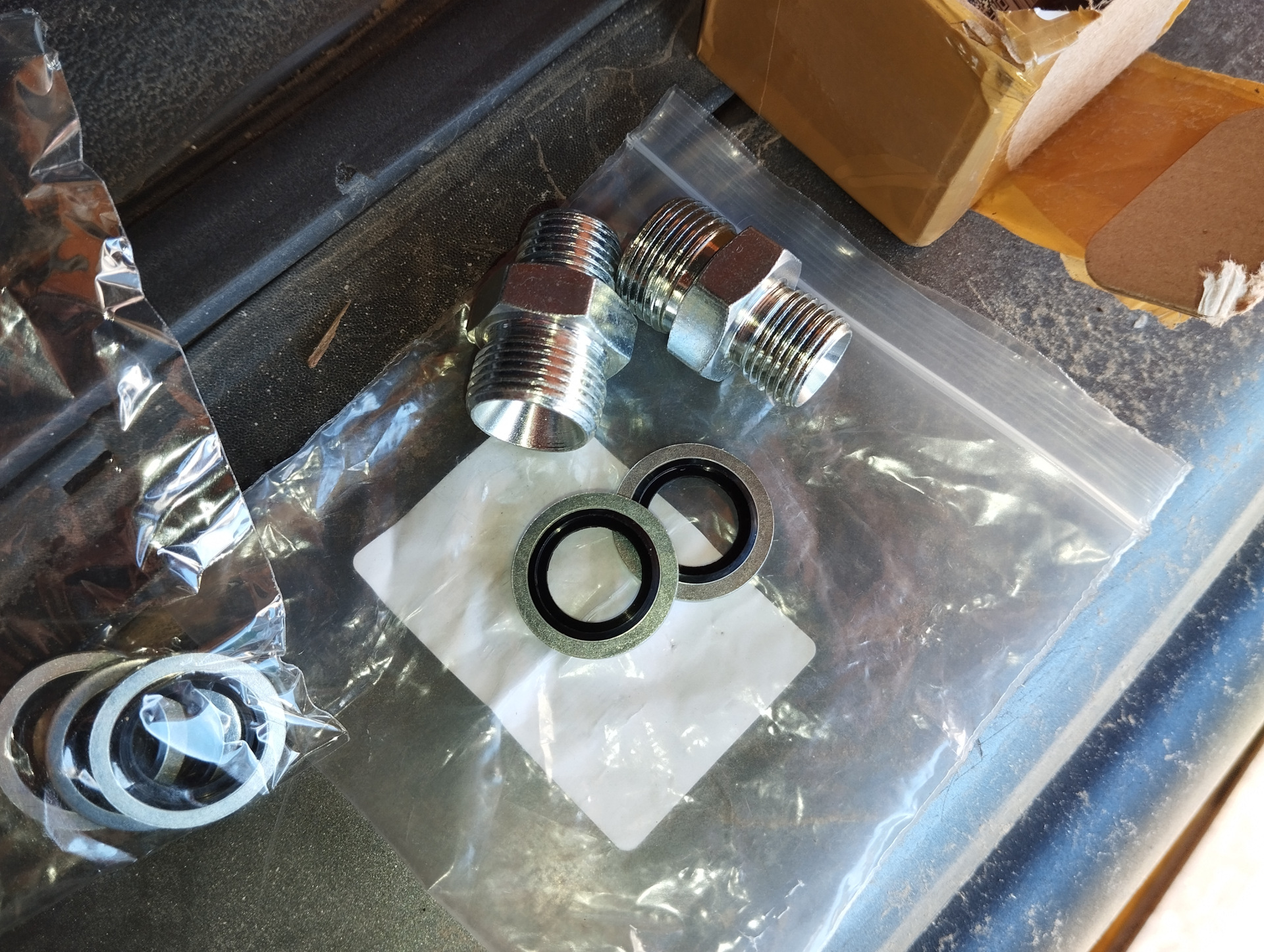

Короче не вызывала доверия у меня самодельная медная трубка на заднем гидроцилиндре …

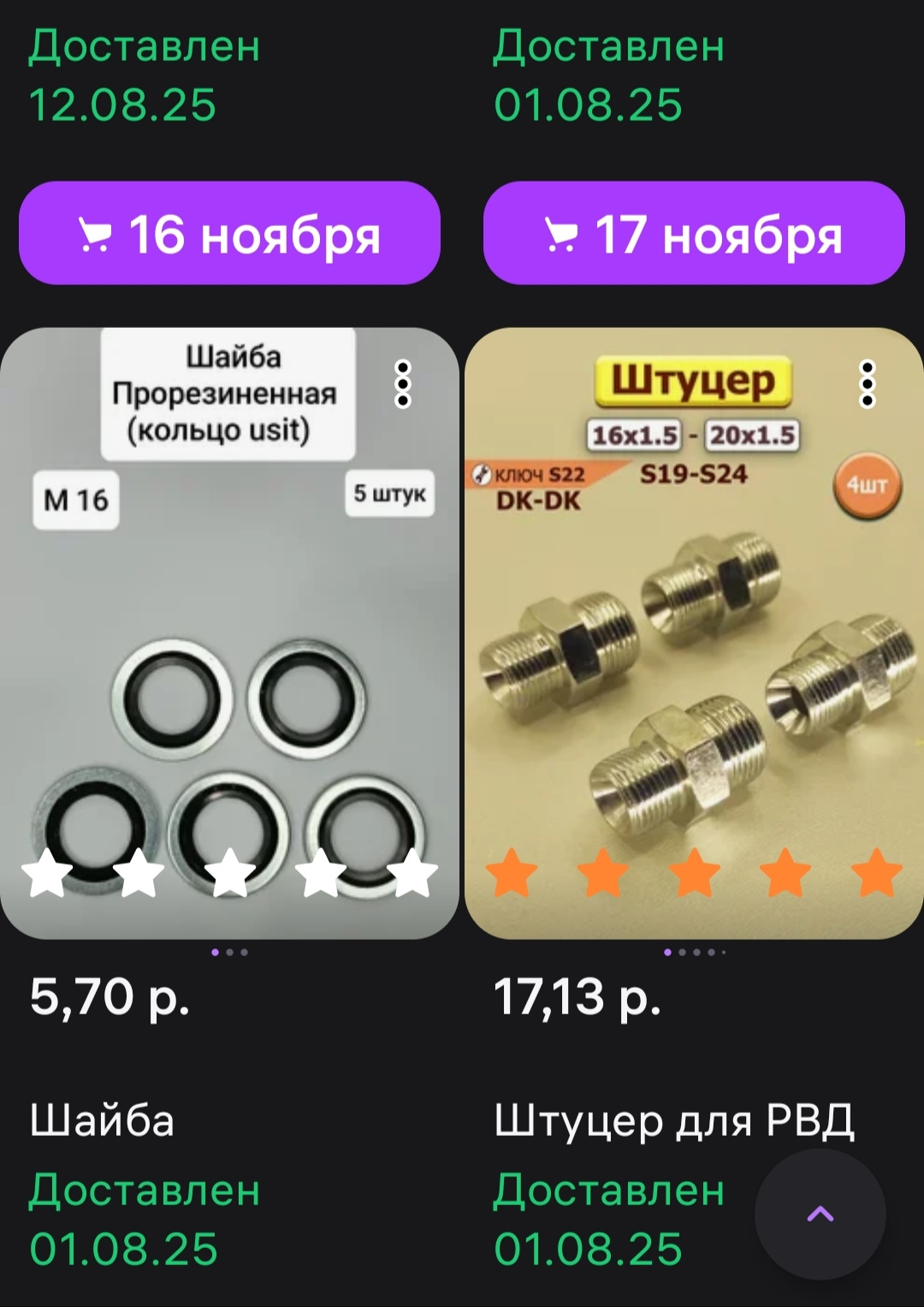

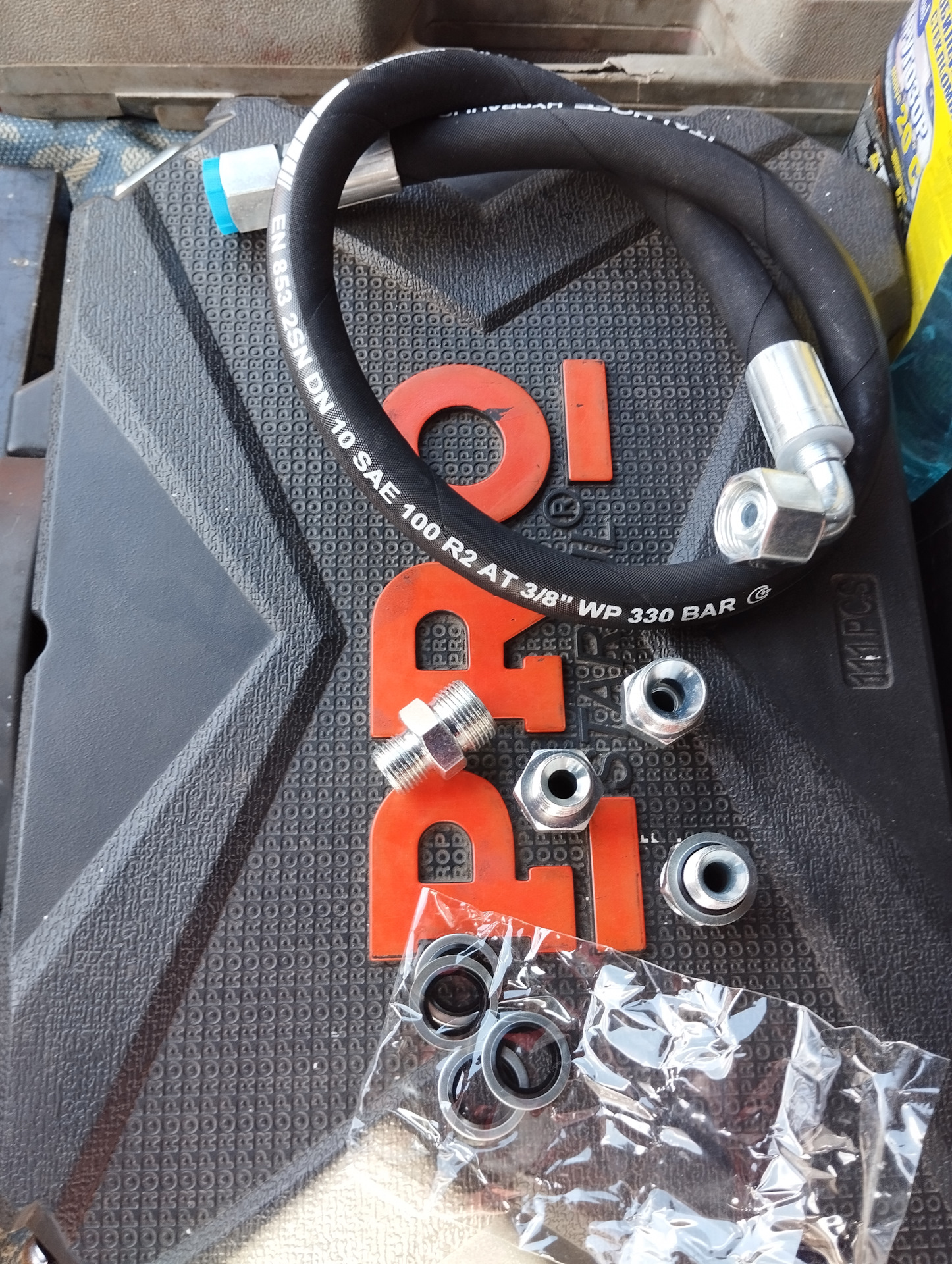

И решил я посмотреть что там по ценам на РВД и был приятно удивлён.
Переходники оцинкованные, шайбы прорезиненные и сам РВД получается меньше 30руб(бел) на одну сторону. И отзывы на эти шланги неплохие …

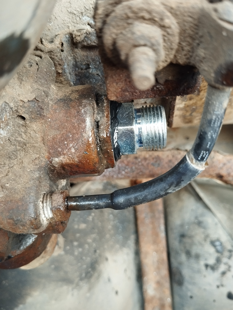

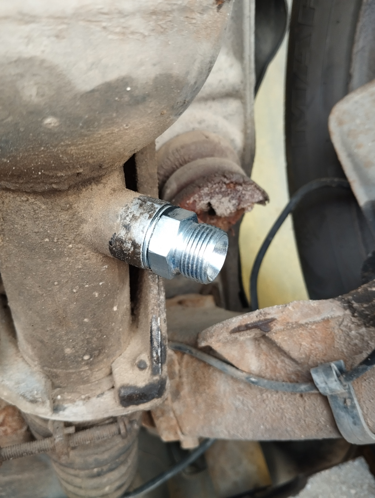

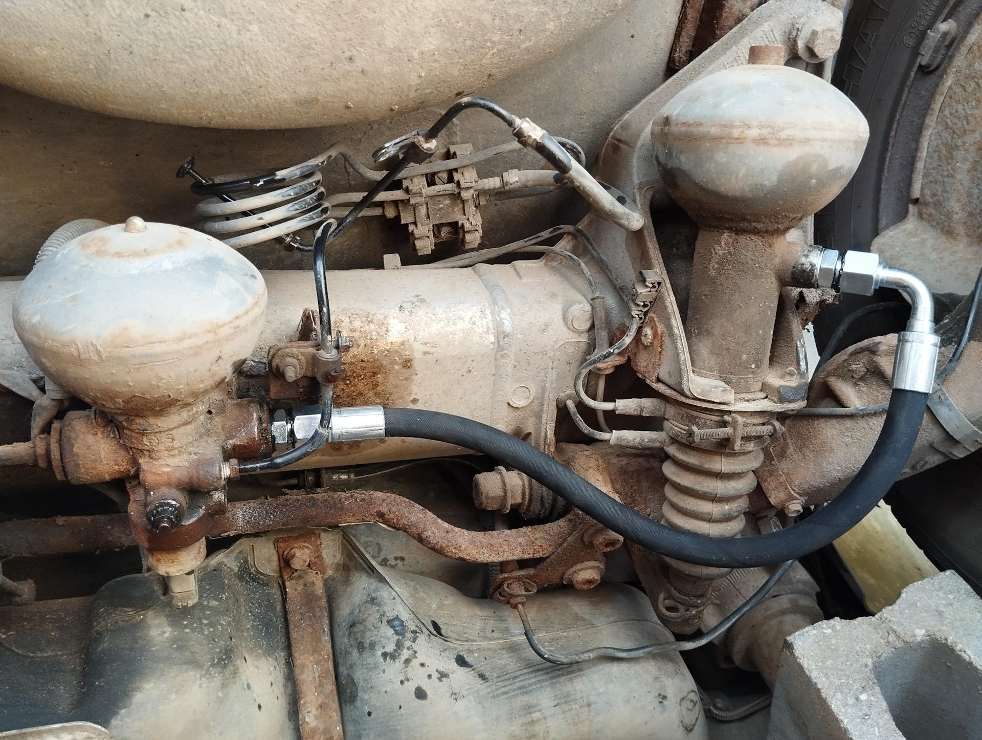

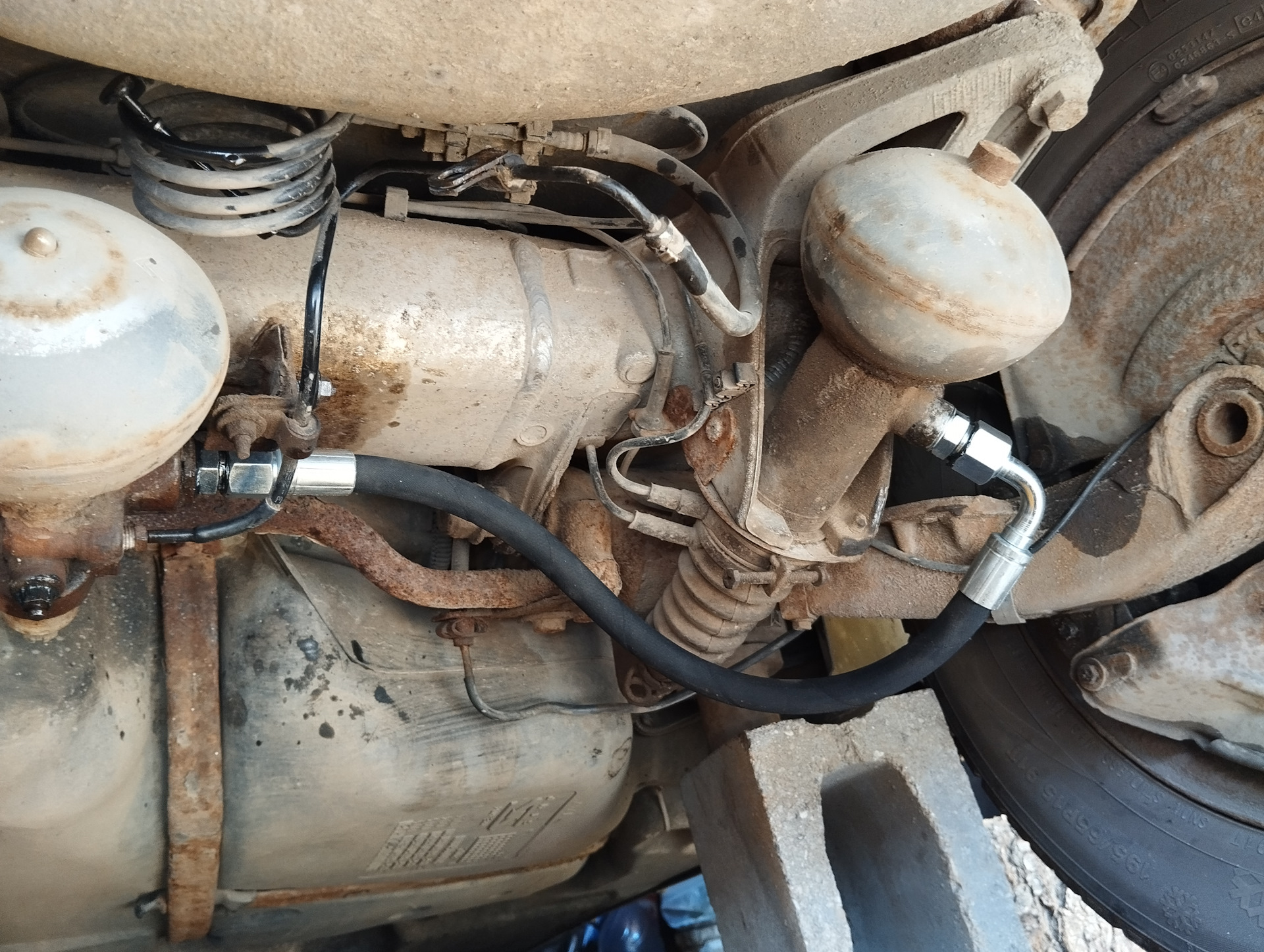

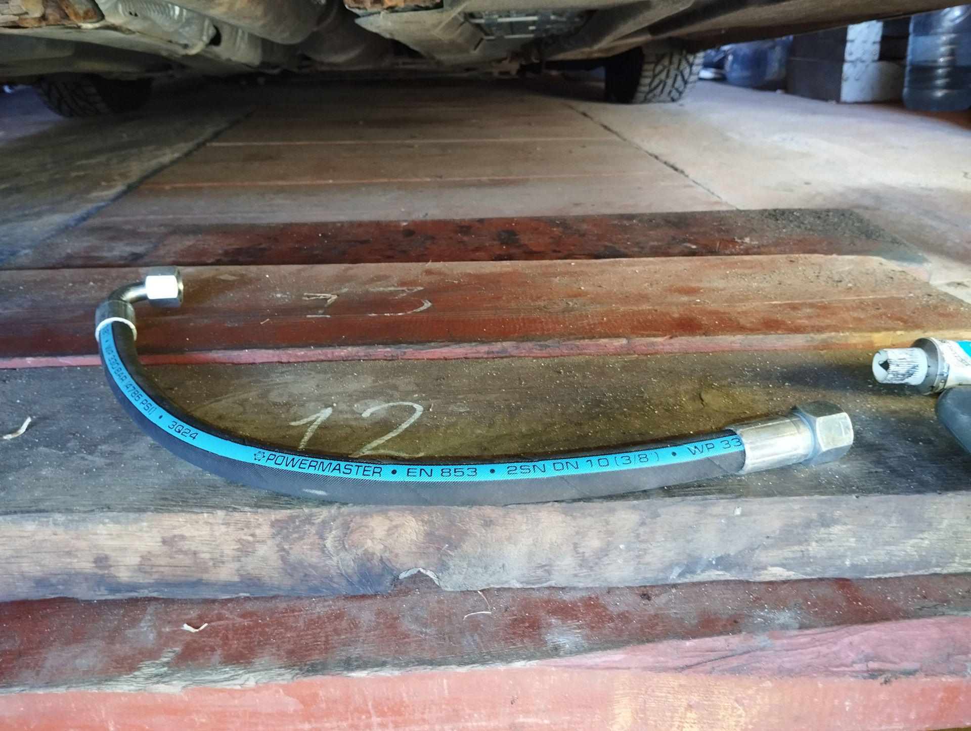

Сначала заказал РВД длинной 800мм, оказался длинноватым, а вот 500мм в самый раз. 800 оставил на левую сторону если что, там как раз подлиннее надо.

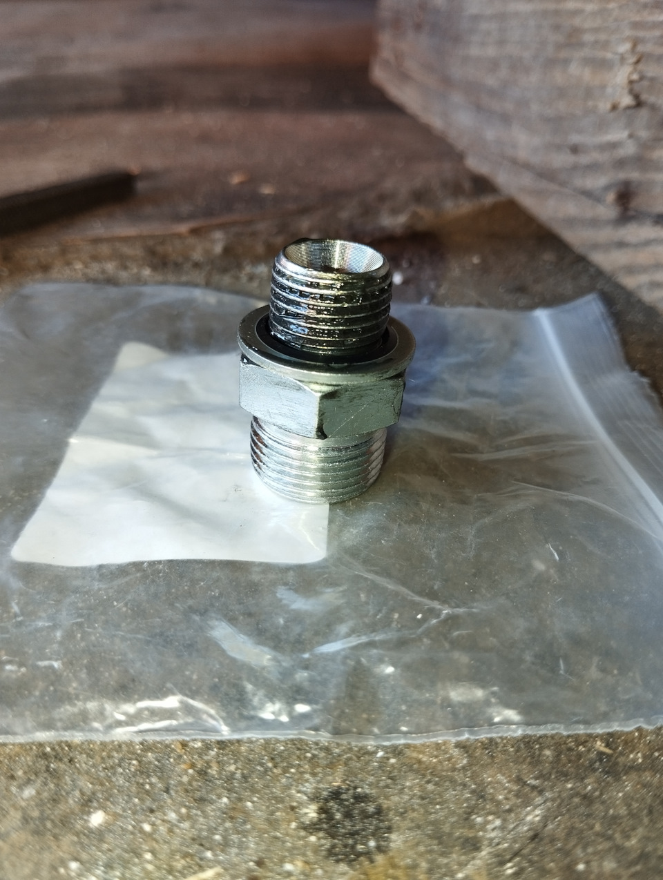

Ну и для сборки нужно всего два ключа, в моём случае на 22 и 24. А и ещё открутить одну тонкую трубку для удобства.

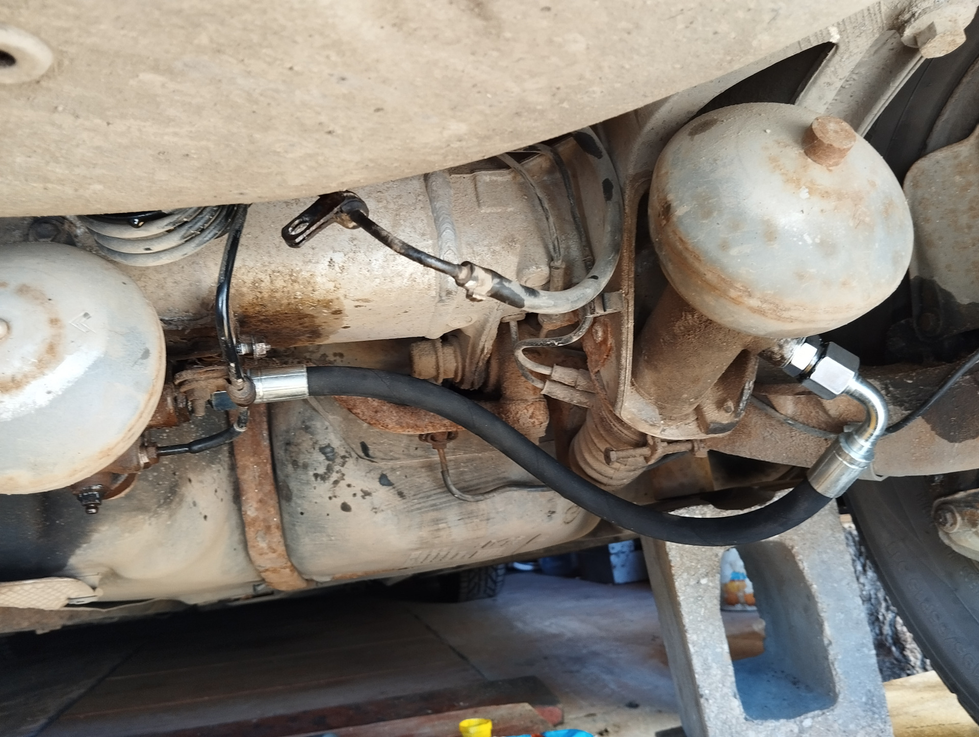

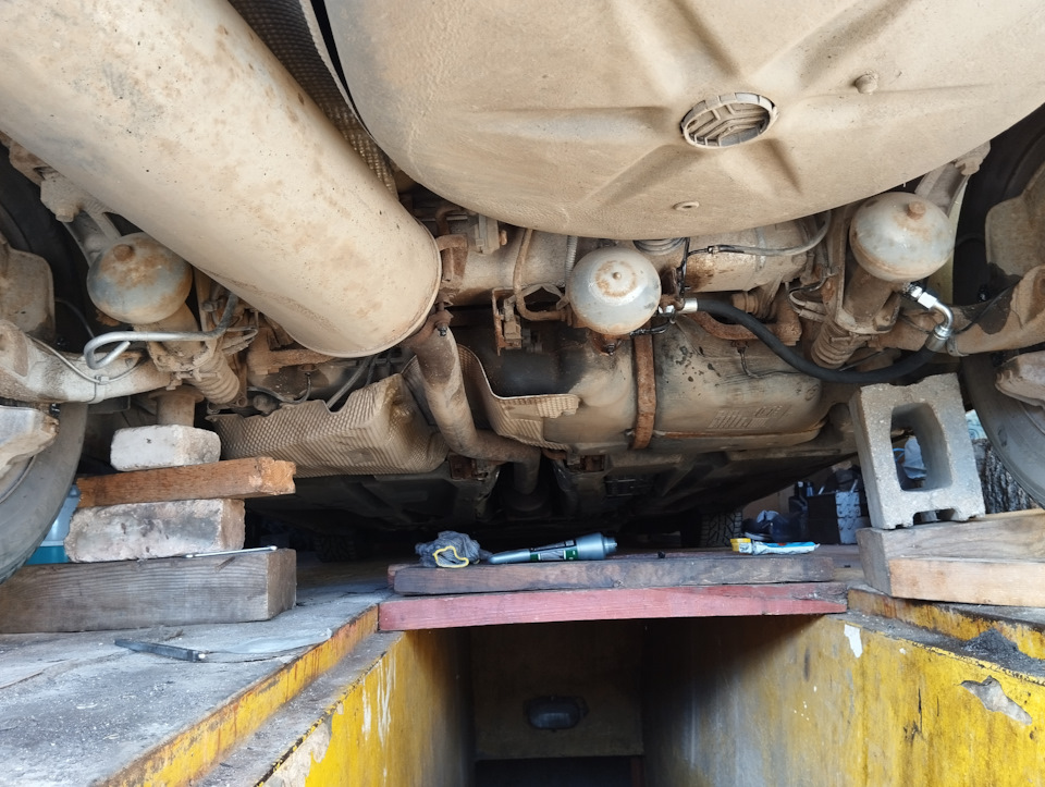

В итоге всё красиво, аккуратно, надеюсь надёжно, нигде не висит не торчит. Если что… меняется быстро в полевых условиях. За такую цену можно в багажник запасной шланг закинуть …
По работе подвески разницы не заметил.
Третий месяц полёт нормальный, не сопливит не потеет.
Буду продолжать наблюдения.)
Всем добра!

Идея имеет место быть, знаю не одного человека кто ездит с рвд пару лет, проблем нет, у меня мазы работают с пескачами(сыплют соль с песком на дороги) и естественно там куча рвд, проблем нет, в основном либо рвд простирается, либо с обжимки вырывает, но у нас и давление совсем другое

:) чем перед от зада отличается? Кроме тонкой трубки все остальное меняется на шланги. Да и с тонкой тоже не проблема. На нее паяются елочки и обжимается нормальный шланг, а не заводское недоразумение.
Ну так-то заводское недоразумение больше 20 лет прожило. Но идея классная. Хороший вариант.
Вариант с напайкой елочек и обжатием на них гидрорукава реализован лично на, как минимум, 5 шт ц5, включая мой. Уже лет 15 сухо. Про остальные не знаю, потерялись из вида. Знаю что люди с авторушного форума повторяли, тоже все нормально. Заводское исполнение тонкой трубки начинает ссать к ~150 примерно. У меня было сыро к 130. Вероятно от климата зависит. Видел с5-1 с пробегом 500, Краснодарский, трубки сухие.

Еще один лайфхак. Со стороны регулятора прямой фитинг, со стороны цилиндра банджо болт. Будет еще компактнее.

Работая на бобкете, у нас этих шлангов много, механики сами делают, прессуют, я читая все отзывы по этим трубкам и думал, почему бы при случае так же сделать если что то пойдет не так со штатными,
И вы первый кто так сделал, кого я читаю, по идее, давление они держат огромное, реагенты не страшны, главное не экономить на качестве шлангов, а они дорогие, если фирма хорошая,
Правда диаметр нужно подходящий наверное ставить, .
Это так мысли в слух,
Внутренний диаметр получился такой же как и в трубке
Смотря какой рукав есть у слесарей гидравликов в наличие.Да и бары на рукавах разные максимум что я видел 380.А у Вас 330.Насколько я помню у нас в система рассчитана на пиковые 1000бар.
Откуда там 1000?))
