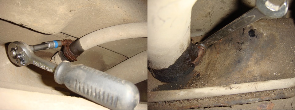

Ослабляем хомут держащий шланг заливной трубы (снять шланг сразу с бака вряд-ли получится, так что просто хорошенько ослабляем хомут).
Отсоединяем шлаг вентиляционной трубки от бака. Тут два варианта:
1.нажать на металлический фиксатор и попытаться снять шланг вместе с пластиковым крепежом
2. ослабить хомут с пластикового крепежа и снять шланг.
Лично мне пришлось ослаблять хомут и снимать только шланг без пластиковой фигни, так как та просто прикипела к баку.
Далее отсоединяем трубку ведущей к сепаратору (находится сзади бака, проходит ровно по шву)
Оставшиеся 2 шланга находятся под металлическим кожухом

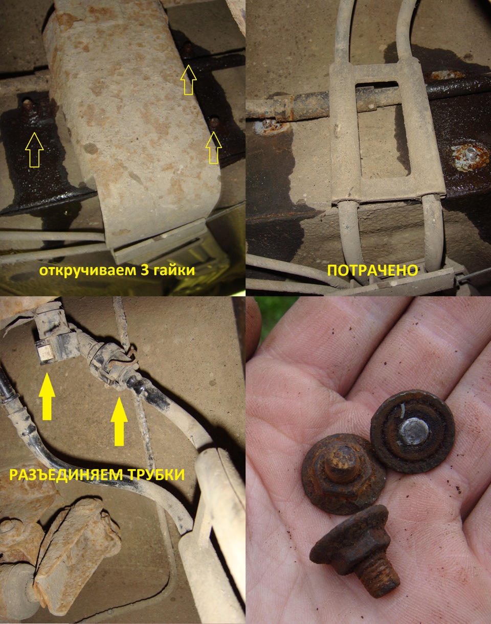

Кожух крепится на 3 гайки. Гайки как и резьба на шпильках превратились в черти что за 8 лет эксплуатации.
1.Почистил щеткой по металлу (хотя по правде так чисто погладил, так как там места просто не хватает нормально почистить резьбу).
2.Побрызгал WD-40, постучал аккуратно молотком (чтобы хоть как то оживить).
3.Подождал немного, чтобы вдшка пропитала там все.
4.Взял головку на 10 начал крутить.
5.Сломал шпильки.
6.Разъединяем две трубки.
7…
8.PROFIT
Бяда бяда. но можно решить эту проблему. Сами шпильки выходят в салон под ноги пассажира. Сами шпильки заменить не получится так как они приварены, но можно высверлить шпильку и на ее место нарезать резьбу (в моем случае резьба нарезана под болт шестёрку)
