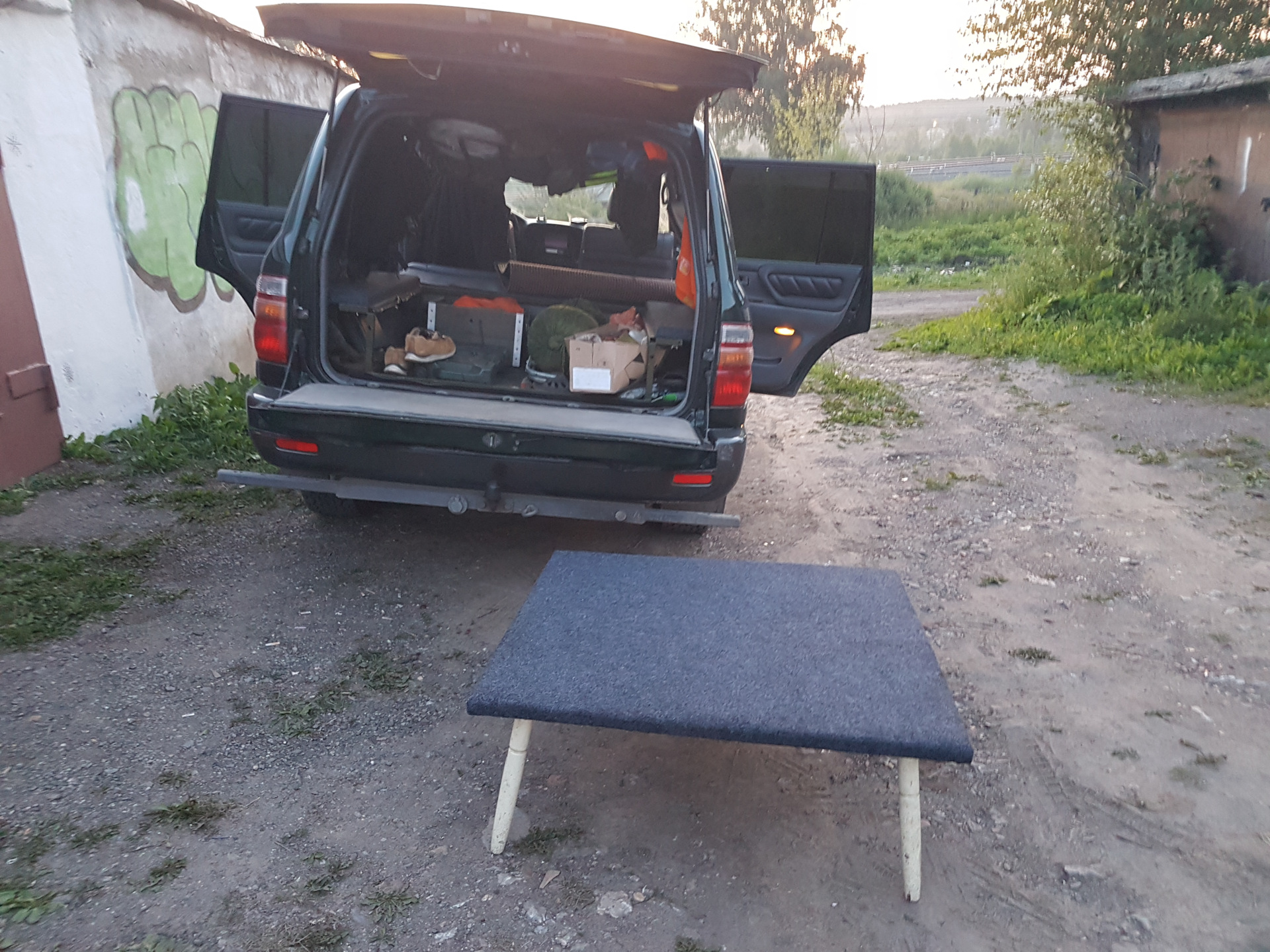

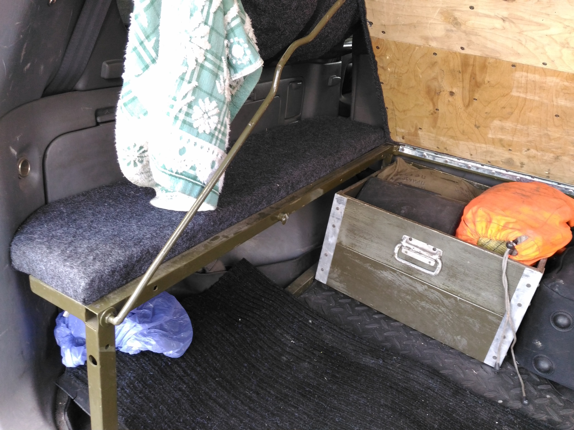

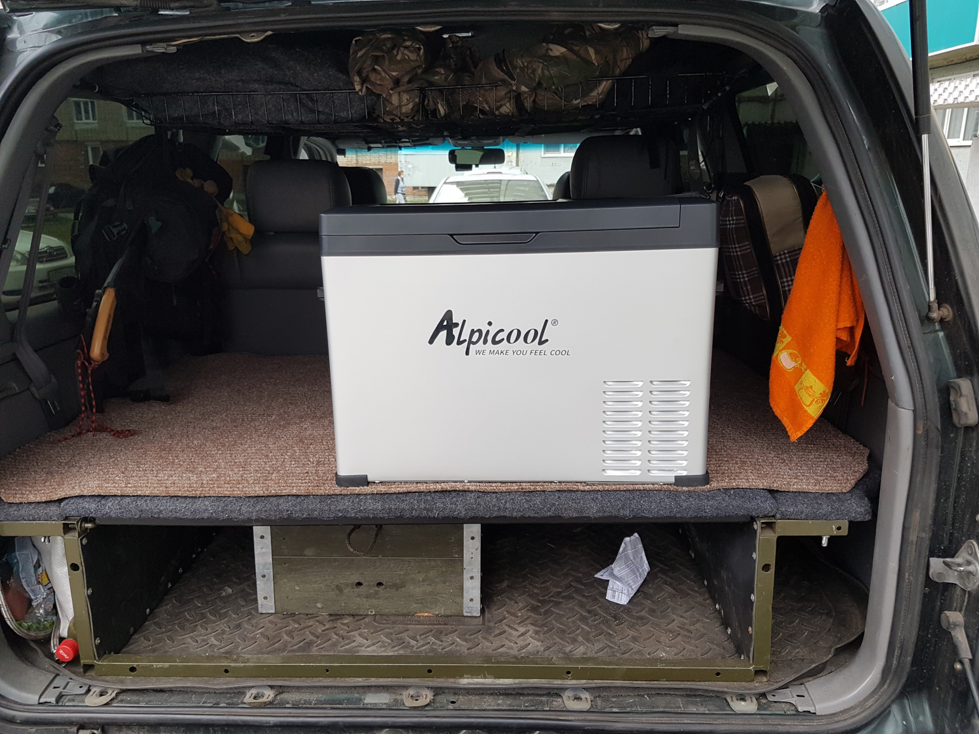

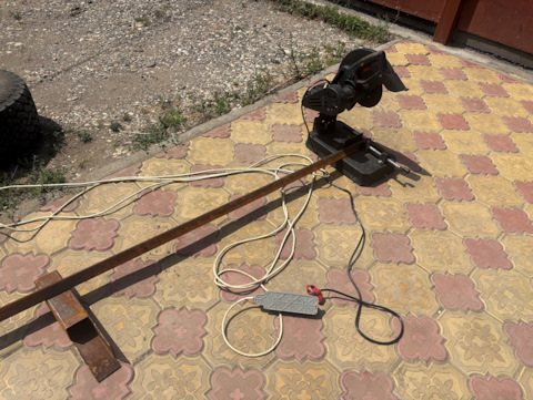

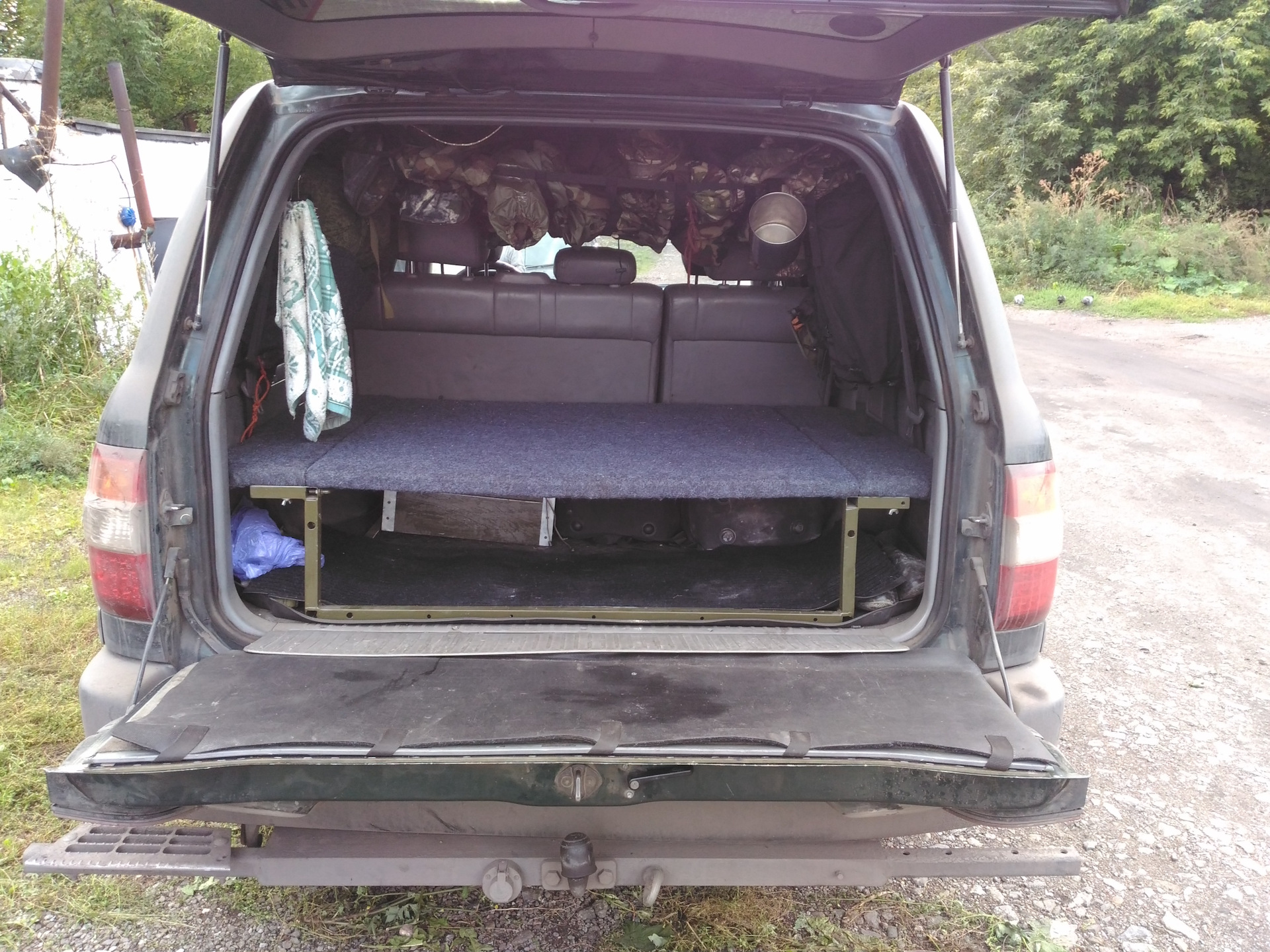

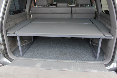

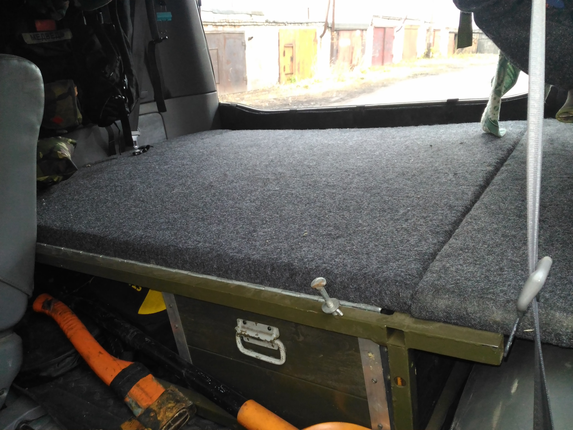

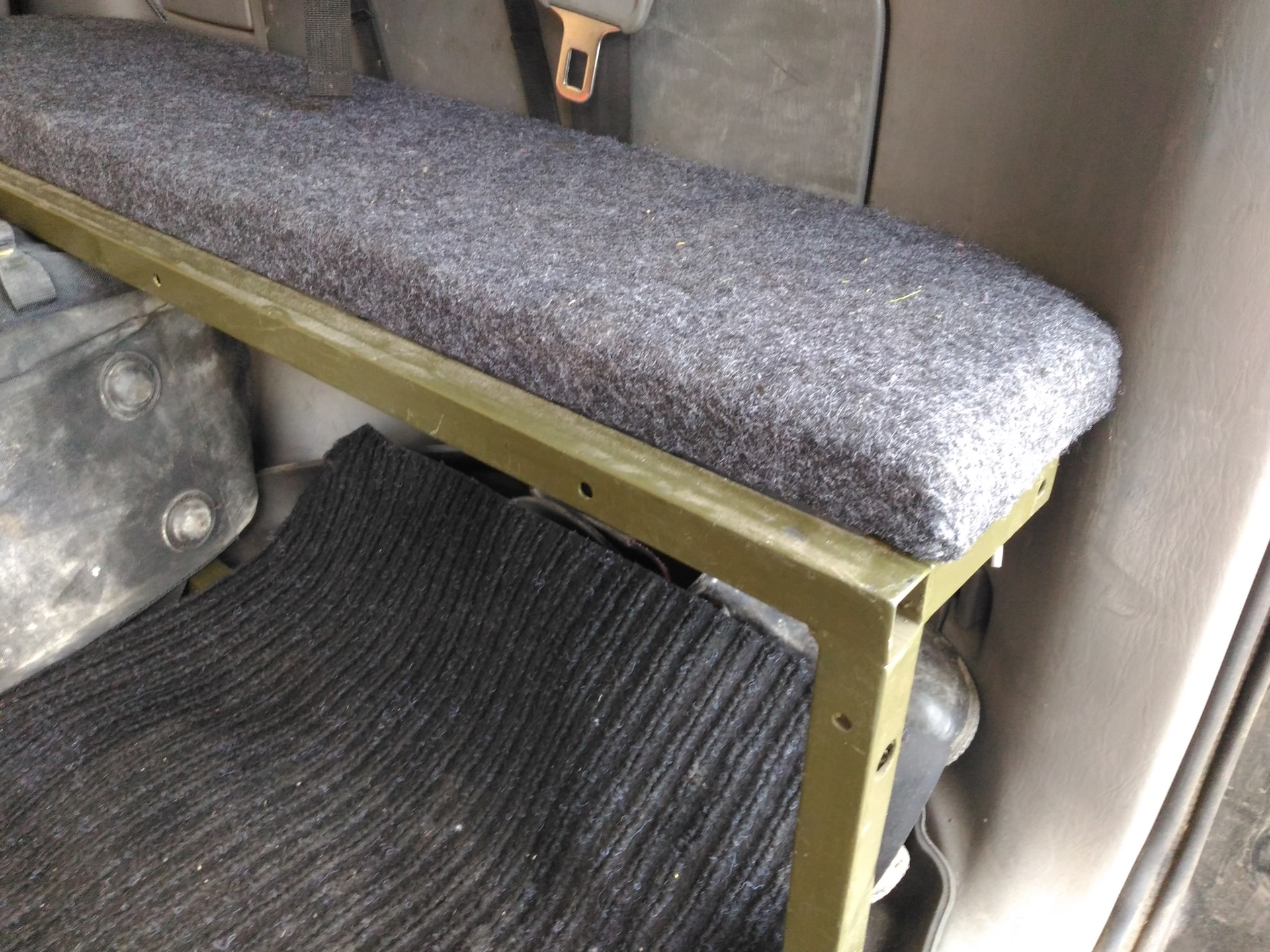

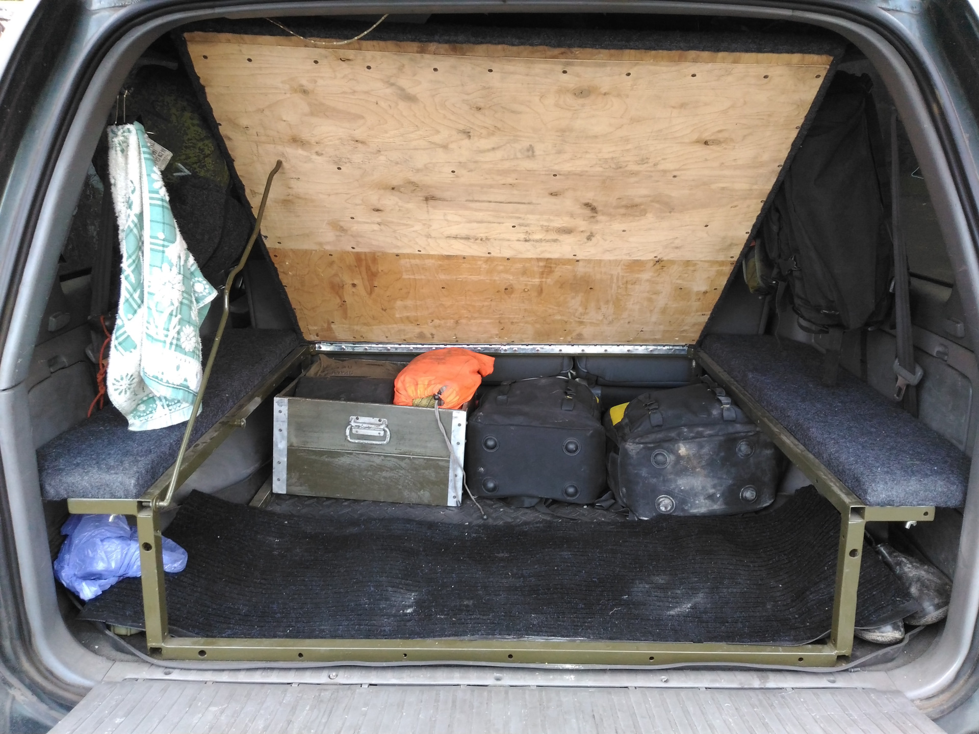

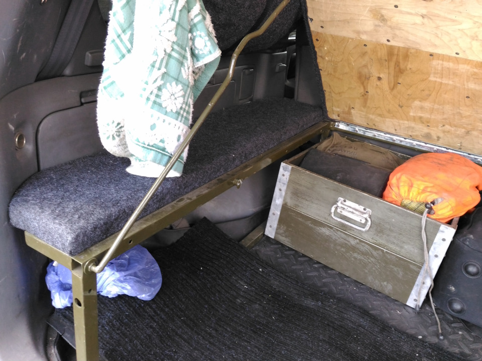

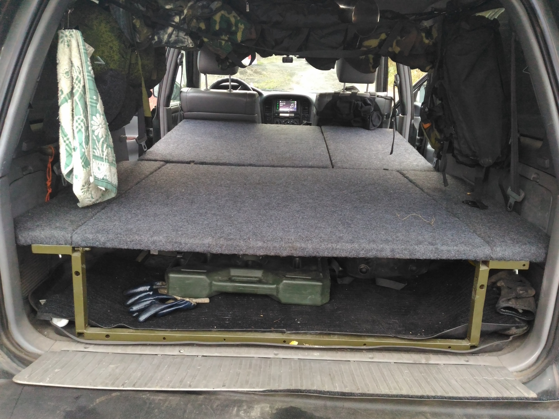

Приветствую заглянувшего. В общем долго я смотрел и изучал разные концепции спальников, думал и прикидывал. Ящики не нужны мне. Удобно, но места занимают много, вариативности укладки не дают. Решил сварить каркас из профтрубы, сверху фанера, на нее турковрик и карпет. Съемные удлинители крепятся на мебельный болт и барашковую гайку. Боковушки в багажнике так же. Дешево, просто, функционально. Крышка основного отделения в багажнике используется как стол.

Левитацией не владею) ножки нужны
А куда рым- гайки то?
Спальник этот переделывался не раз. В итоге вроде выжал максимум универсальности
