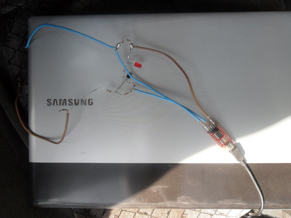

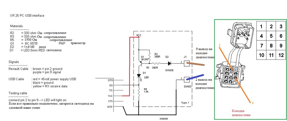

Посмотрел я как-то запись lexapuly о диагностике машины и подумал, а почему бы не попробовать, руки то из нужного места вроде растут. Попросил заказать этот адаптер у пользователя захотевшего остаться инкогнито. Посылка шла около месяца… Шла, шла, да пришла. Забрал я её и в этот же день заехал в местные радиотовары и прикупил остальные нужные элементы для схемы. По приезду домой сел и сделал все по такой схеме:
Вышла следующая конструкция:

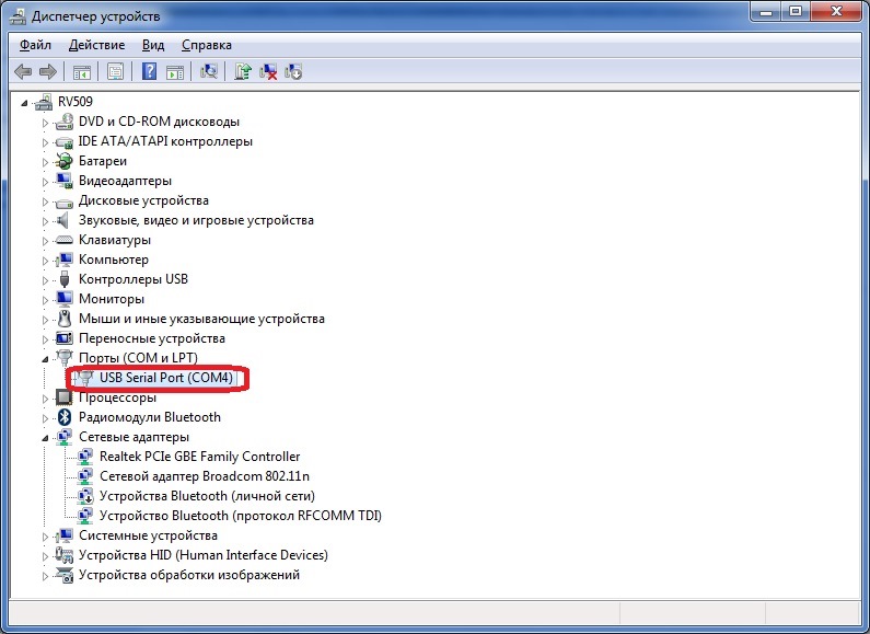

1) Подключил к USB, дождался установки драйвера и в диспетчере устройств посмотрел порт:

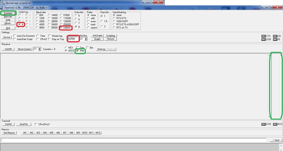

2) Включил программу Terminal и сделал следующее:
а) выбрал порт
б) в baud rate указал custom и записал свою скорость в 62500.
в) поставил галочку напротив hex
г) нажал connect и тут (после подключения к диагностической колодке в машине) понеслась… В правом обозначенным зеленым квадратиком понеслись наши байты принимаемых данных

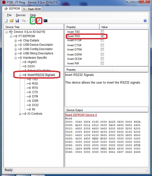

3) Далее установил и запустил программку FT_Prog:
Делаем следующее:
а) Выбираем значок «лупа», потом Hardware Specific, Invert RS232 Signals, в окне справа ставим галочку напротив Invert RXD.
б) Для сохранения настроек выбираем значок «молнии» справа от «лупы» и жмем команду Program.

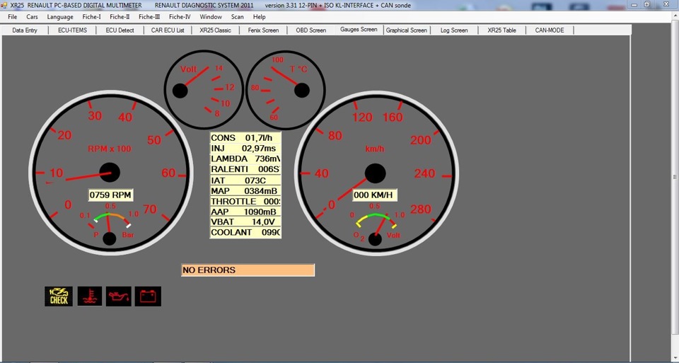

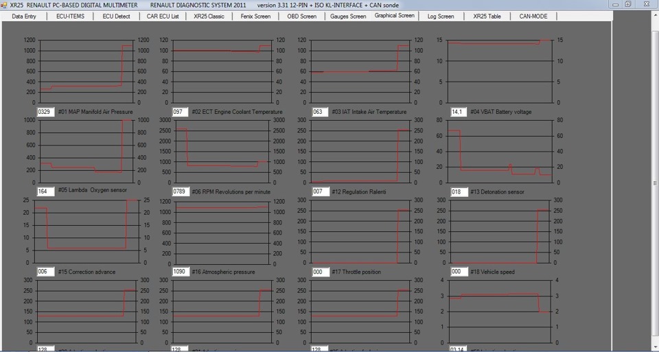

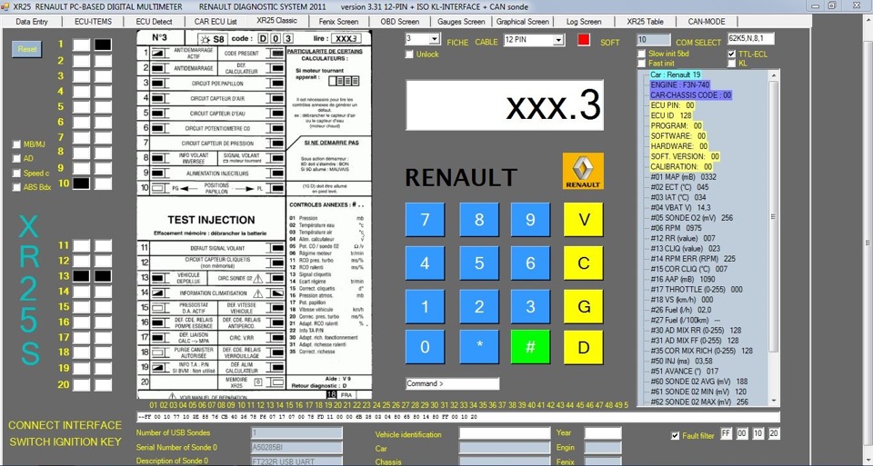

4) Установил и запустил программу для диагностики XR25 PC 3.31. Терминал и FT_Prog в это время закрыты.
Во время подключения появляется маленькое окошко, его закрывать не нужно, иначе зависнет программа!

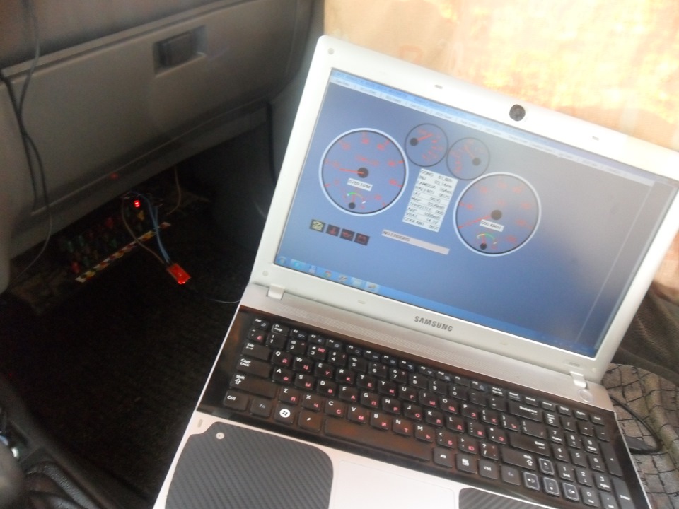

Получил следующее:
Ну и фото места диагностики:
После диагностики, на следующий день просмотрел по инструкциям Leshiy-O все свои датчики, обнулил мозги (скинул клемму) и машина поперла. Реально поперла! Даже сам немного в шоке от такого результата.

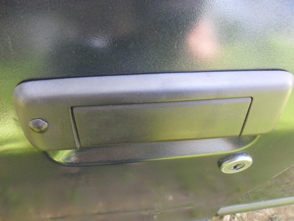

Ну и на последок: сразу же после диагностики отломалась ручка водительской двери :( Пришлось похимичить, чтобы получить следующее:

заглянул я мозги своей рено 19 и разочаровался
информация обновляется очень медлено что не дает проследить динамику и она не соответствует действительности. так почему то на ХХ тахометр показывает 300 в а другом окне 3000, время впрыска около 700 мс как то и инфо с других датчиков не внушает доверия.

скажи а где у тебя диод на схеме которую ты спаял
2 картинка: внизу слева где подходит коричневый провод над буквой "U" маленький диод.

а какие резисторы и транзисторы покупал кроме платы этой опиши по подробнее
Два сопротивления по 330 Ом,
Одно сопротивление на 1500 Ом,
диод — 1n4148,
транзистор — bc557b,
один обычный светодиод на 3 В.
Ну и провода полметра.
+ еще провод нужен для подключения платы к usb компьютера. У меня уже был. Идет он в комплекте с регистраторами и планшетами в основном, на рынке этого добра хватает. Мини USB называется порт. (i1.rozetka.ua/goods/7042/….1_dv00dv4045_7042546.jpg)
