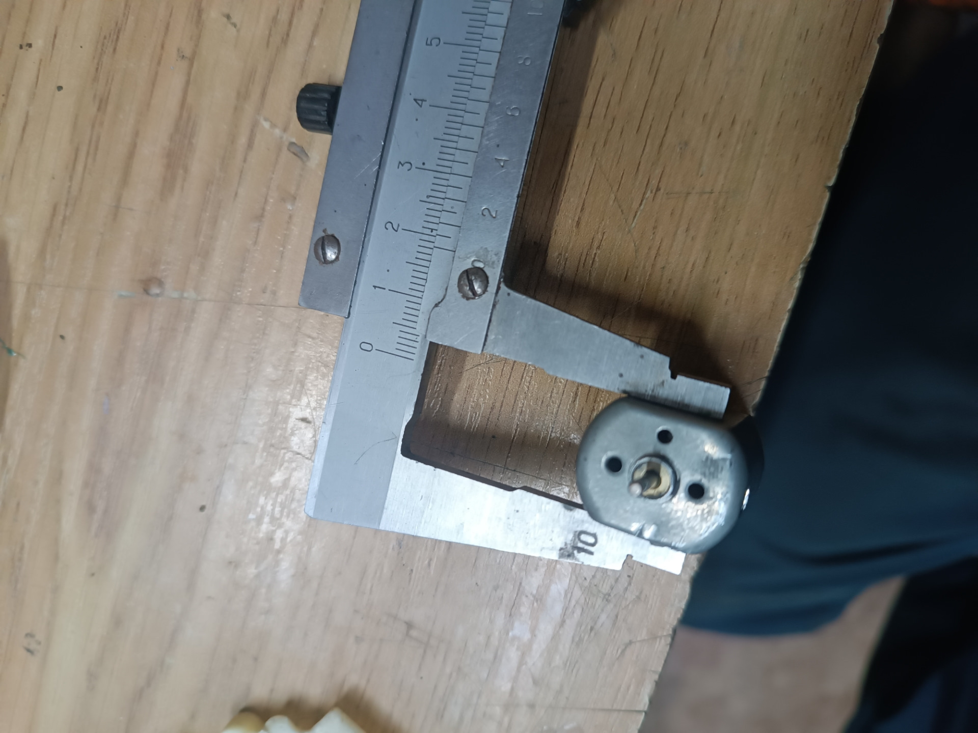

Расписывать сейчас на Драйве нет смысла никакого, ни лайков ни коментов, Запись для себя. Чистка с разборкой, замок з.л.Чистка без разборки з.п. передние смазка трансмиссионной на месте.
В зимнее время, замок не всегда закрывал дверь, эта проблема этих машин многим известна. То соленойд не закрывает(не открывает), то собачка фиксатора не хочет фиксировать в закрытом положении.

Тоже надо делать ревизию всех замков. Вместо заклёпок ты поставил втулки на болтах. А где взял? Или сам вытачивал?
Нарезал резьбу в родных, и добавил болты, по штату оси остались!

На сколько помню там же болезнь в моторчиках. Обычно все колхозят на электропривода (которые ставят при монтаже сигналки).
Да у меня тоже стоят универсальные, просто снял размеры моторчика чтоб заказать их.
