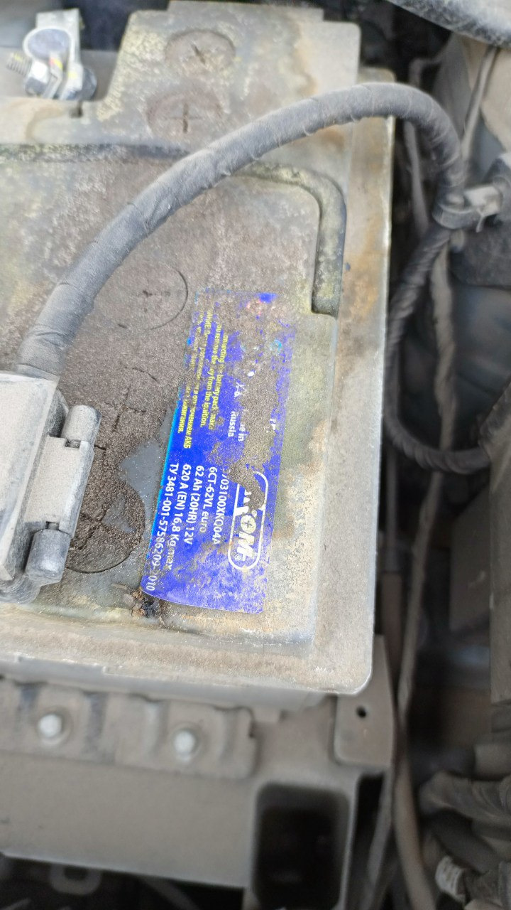

Всем привет!
Стал замечать, что за 1-2 дня простоя напряжение аккумулятора падает с 12.8 до 12,6-12, 4. Отслеживаю по показаниям сигнализации. Это стало напрягать. Еще сильнее напрягала внешность аккумулятора
Через пробки выступает жидкость, аккумулятор периодически закипает. Пробег 60 тыс км, 2 года и 7 месяцев эксплуатации. Предполагаю, что при городской эксплуатации при ежедневном недозаряде родной аккумулятор сдыхает быстрее. Я живу за городом. Владельцы Джолионов, обратите внимание на аккумулятор перед зимой!
Справедливости ради скажу, что родной аккумулятор меня не подвел ни разу. Осенью он стойко простоял 10 дней при температуре 0…+5, пока я летал в отпуск, и машина завелась с первого раза. Заменил его ради перестраховки, так как предполагаю, что зимние морозы он уже не переживет. А остаться в деревне с севшим аккумулятором морозным зимним утром — не мой вариант.
Ежедневные побеги 30-50 км. Из них 10-15 км по трассе. То есть хорошая зарядка идет каждый день.
Родной аккумулятор Jolion — Аком, 6СТ-62 VL, пусковой ток 620А.
Я поставил белорусский VOLAT PRIME 6СТ-60, пусковой ток 600А.
Будем наблюдать. Если что случится, обязательно напишу здесь. За первый день стоянки на работе напряжение не упало, как было 12,7, так и осталось в конце рабочего дня. Приехал домой — показал 12,8. Так и держится.
При замене аккумулятора никакие настройки не сбились. И климат, и радио, и другие приборы сохранили настройки, выставленные при старом аккумуляторе. Все системы безопасности работают как работали раньше. Просто откручиваешь клеммы, меняешь аккумулятор, и прикручиваешь обратно. Всë. Никакие танцы с бубном и адаптации не нужны.
Всем ровных дорог и легких пусков в морозы!

12,4 отличные показатели, надо было отмыть и зарядить.
Хороший показатель — 12,6-12,7, который держится несколько дней.
Падение с 12,8 до 12,4 за 1 ночь и закипание аккумулятора — это плохой показатель.
Что ж ты его в мусорку то сразу, отдал бы в спец сервис . Доли бы водички, подзарядили и ещё на пару лет хватило может .
У меня год акому ) летом водички долил ( 2 см от пластин ) .
Пару недель назад замерил вилкой — мене 11 не падает ( живой )
Посмотри, что будет в морозы)))
Время от времени эту какашку надо стирать раствором воды с содой (нейтрализует кислоту), а то что падает на 0.2В, да и еще по сигнализации (верить как прогнозу погоды на Марсе) это ни о чем. Вот просаживалось бы до 10В, это да.
Аккумулятор протирали на каждом ТО (их было уже 4 за 2,5 года), плюс я сам периодически протирал. Жижа вытекает через пробки просто от езды.

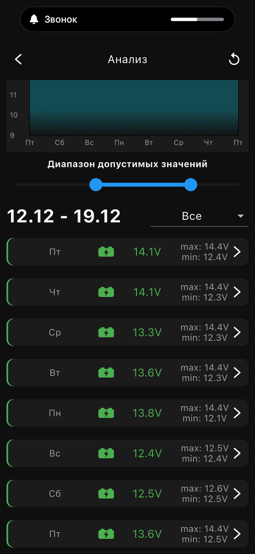

Посмотрел на сиге Пандора и тоже так же, до 12.4 падает и при чём я это замечал-обращал внимание, а заводит норм но морозов сильных не было.Машине нет и пол года, интересно по гарантии прокатит замена

При включении зажигания такие показания на панели. Магнитола на 1-2 вольта выше. А тестер на клеммах вообще на 5в выше показывает. После запуска обычно 13.8-14 всегда.
Понятно. Я то про состояние покоя писал, когда все выключено. Это показания аккумулятора. После запуска у меня тоже сначала проседает ниже 12, а потом повышается до 14. 14-это уже ток зарядки генератора получается.
Да, вы правы. Зарядка начинается с задержкой после запуска. Секунд 3-5 если смотреть на вольтаж, выходит на режим 14в

Падение с 12,8 до 12,4 говорит о том, что аккум — не жилец. Закипание аккумулятора говорит о том же.
У меня тоже так проседает. Но в минус 23 легко запускает
And-rey11
Это не закипание. АКБ, при такой эксплуатации, нужно пару раз в год обслуживать. Тогда даже Аком, на седьмом году эксплуатации, будет держать нормальное напряжение . Даже после двухнедельного простоя.
Что значит обслуживать? Электролит доливать? Заряжать дома? Аккумулятору нет и 3х лет!
Я выше писал, пробег достаточный для зарядки аккумулятора. Это не первая моя машина. Шестая уже. На пяти предыдущих ничего не делал с аккумулятором. На одной пробовал заряжать и доливать электролит в умерший аккум. В итоге купил новый, потому что старый обслуженный сел в мороз.
На пяти предыдущих была другая система подзаряда.
На жульене все по другому.
Нужно именно два раза в год снимать его и заряжать напряжением 16в. И конечно контролировать уровень и плотность электролита.
Заряжать умерший АКБ конечно бесполезно. Этим нужно заниматься с первого года эксплуатации.
При таких раскладах мне проще 6-8 тыс отдать за новый аккум раз в 2-3 года и не париться. Посмотрим, как другой аккумулятор на Джолионе будет себя вести в ближайшие пару лет.
У меня машине год, заметил тоже закипал аккум, вокруг пробок появились следы кислоты.

Что у вас с ним произошло,
Сначала не заряжался от генератора. Долил дистиллята, зарядил. Вроде ок. Теперь стал быстро терять заряд. За ночь может упасть с 12.7 до 12.1-11.9
Хоть заподзаряжайся. На следующей неделе поеду менять сраный штатный на нормальный. Чуть больше года прожил.
та же история: полтора года и минус одна "банка". на заводе совсем заэкономились.
