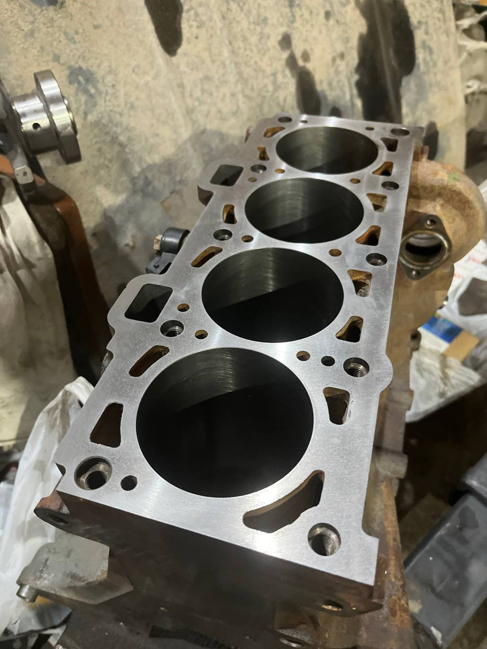

В один день после работы погнал до парикмахерской, отъехав на 2 перекрестка машина потухла😟
Выдала ошибку по датчику фаз, и больше не запустилась. 🫠
Оттолкал со светофора на обочину, посидел погуглил, ну думаю заменю датчик да поеду, позвонил брату жены( Петя), он меня забрал, купили датчик взял ключи, и на полном энтузиазме решился на замену датчика на обочине.
Не долго музыка играла на улице холодно, да и этот датчик запихнули в такое место что кисть можно сломать в 5 местах😅
Петя предложил на тросу утащить в сервис к своим знакомым которые на следующий день были готовы заменить датчик.
Звонок на следующий день, говорят вези датчик коленвала, привез крутим а компрессии нет 🤷🏻♂️
Сняли кожух грм, крутим а он стоит на месте, все Фенита ля комедия приехали😞😭
В сервисе сказали оставляй сделаем кап. ремонт и будет бегать, ну выбора то и нет оставил.
«Сори за качество некоторых фото, делал скрины с видео»
3 дня, 93.000 и машина снова нахожу, НО…
Висят 3 ошибки, в сервисе успешно сказали мы не электрики езжай к электрику.
Или залит эбу.
Или слетела прошивка.
В общем или-или.🤷🏻♂️
Мотор работает мягко, лучше чем было это факт.
Но едет как то лениво, как будто в аварийном режиме исходя из ошибок.
В моменте может заглохнуть, повторный запуск и едем дальше.
Дальше визит к электрику опишу в следующей записи🤝

А поршня какие поставили? Под 124 мотор, который от ваз 2110,11,12?
