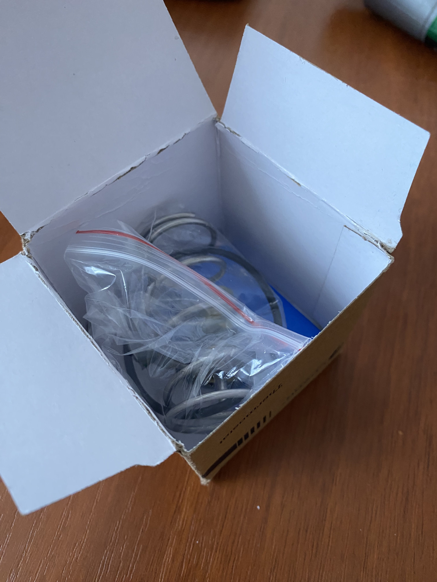

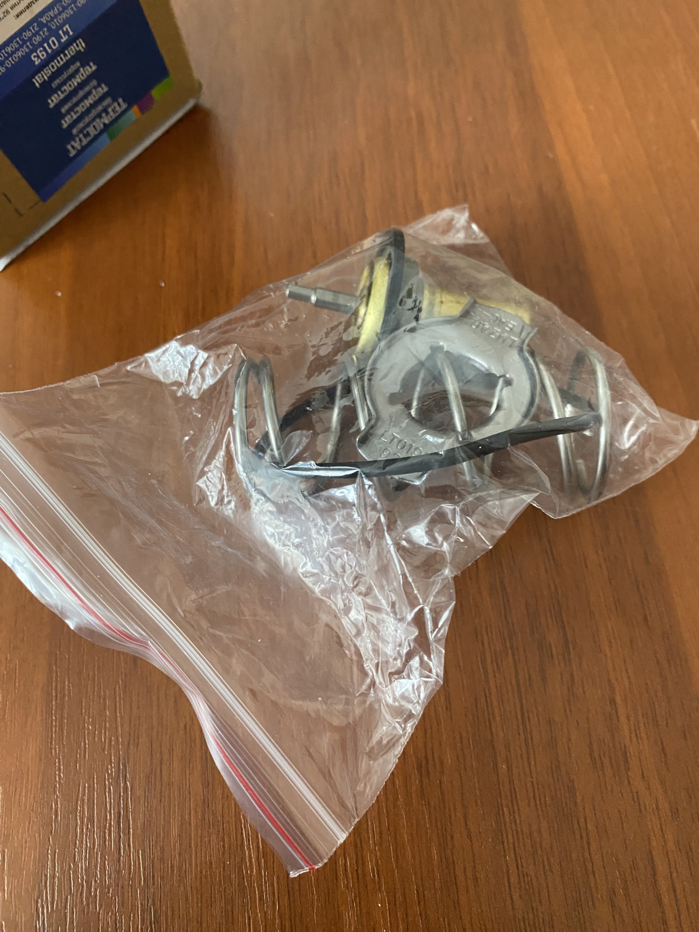

Вот и снова спустя 2 года столкнулся с проблемой недогрева ДВС, как и прежде проблема кроется в термоэлементе термостата. В этот раз не стал покупать термоэлемент от MotoRad, т.к.лотерея с ним с бешеными накрутками. Заказал с Ozon термоэлемент фирмы Luzar на 92 градуса с резиновым уплотнительным кольцом на тарелке термоэлемента и паранитовую прокладку.

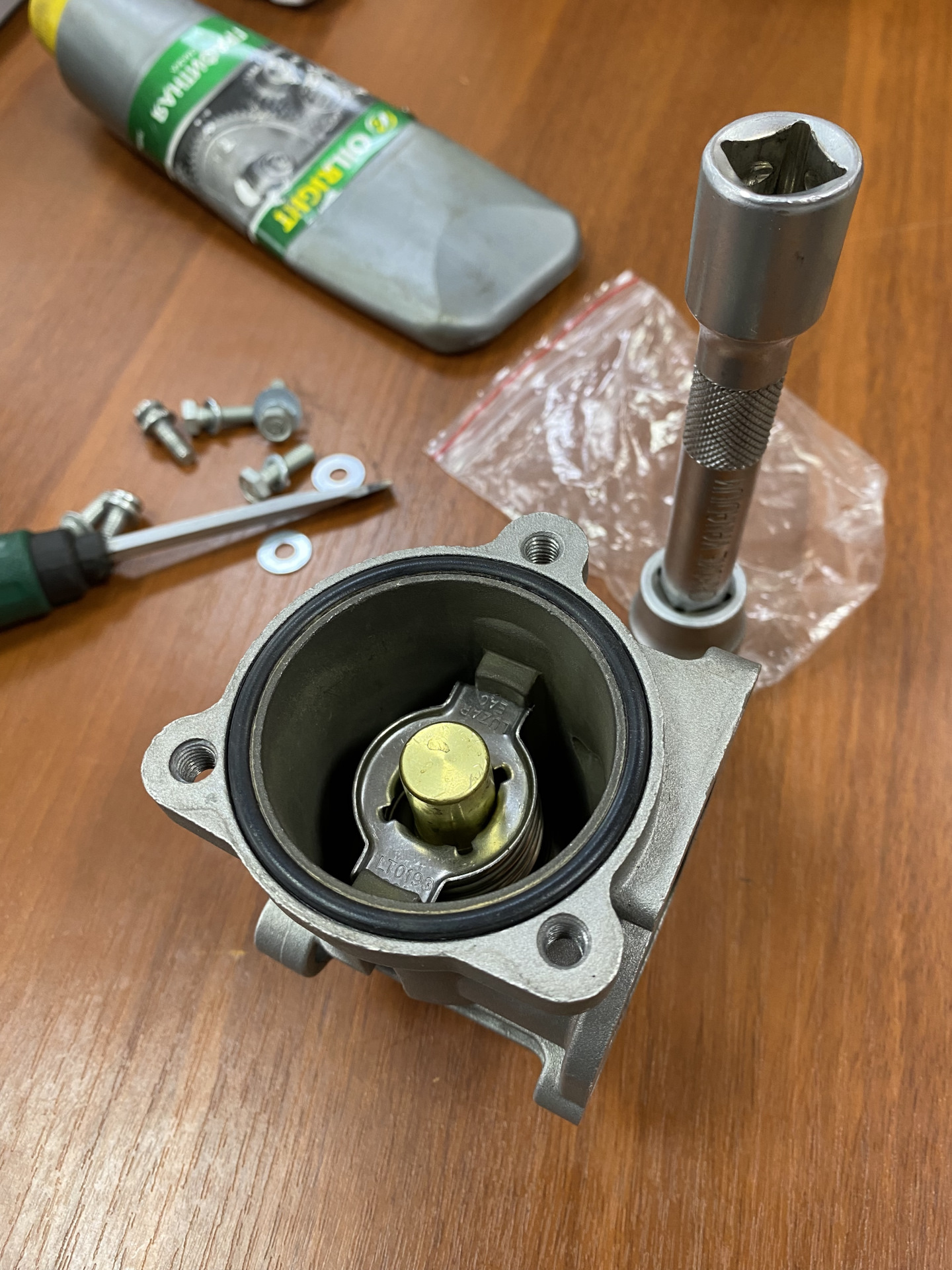

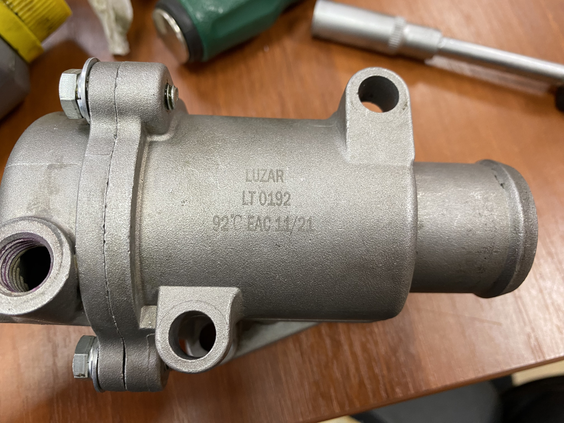

Из старых запасов достал термостат от Luzar LT 0192, убранный в патай из-за пропуска антифриза при закрытом положении клапана термоэлемента ( антифриз проходил сквозь щели между тарелкой и посадочной плоскостью). Лузаровский термостат отмыл и очистил от грязи, термоэлемент смонтировал в него же, т.к. не хотелось разбирать грязный DFT-шный термостат на холоде. Термоэлемент встал на своё место, промежуток между тарелкой и её посадочным местом был плотно закрыт резиновым уплотнителем.
Штатные винты M6 крышки термостата заменил на болты, добавил шайбы и граверы. Резьбу болтов смазал графитовой смазкой, т.к. в последствии со временем без неё они выкручиваются вместе с резьбой корпуса термостата.

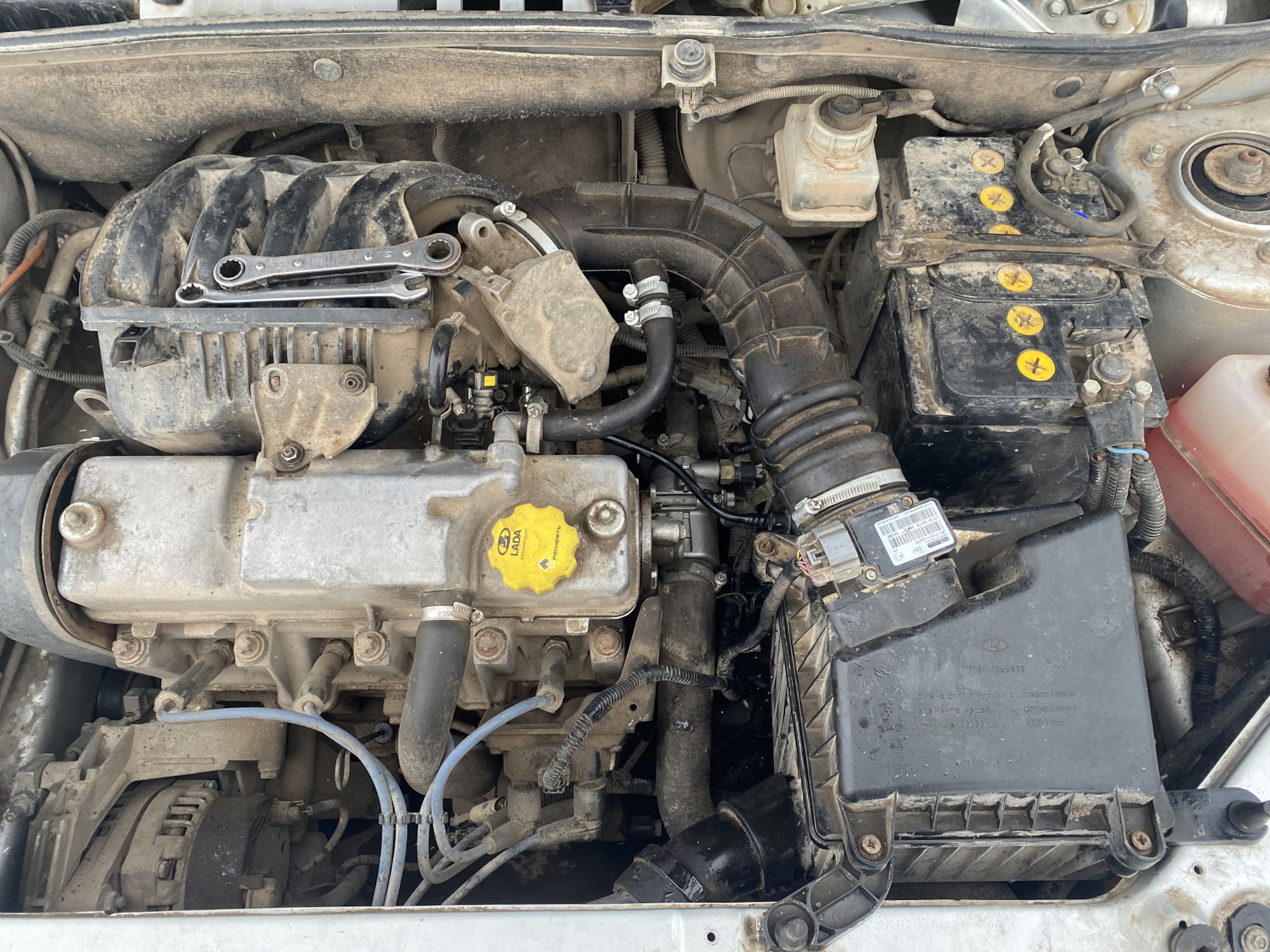

Антифриз сливал с помощью компрессора через расширительный бачок, потерял примерно 300-500 мл. После замены температура открытия термостата 91-93 градуса по приборной панели, шланг до момента открытия полностью холодный. Старый снятый термостат продувается даже в закрытом положении.
