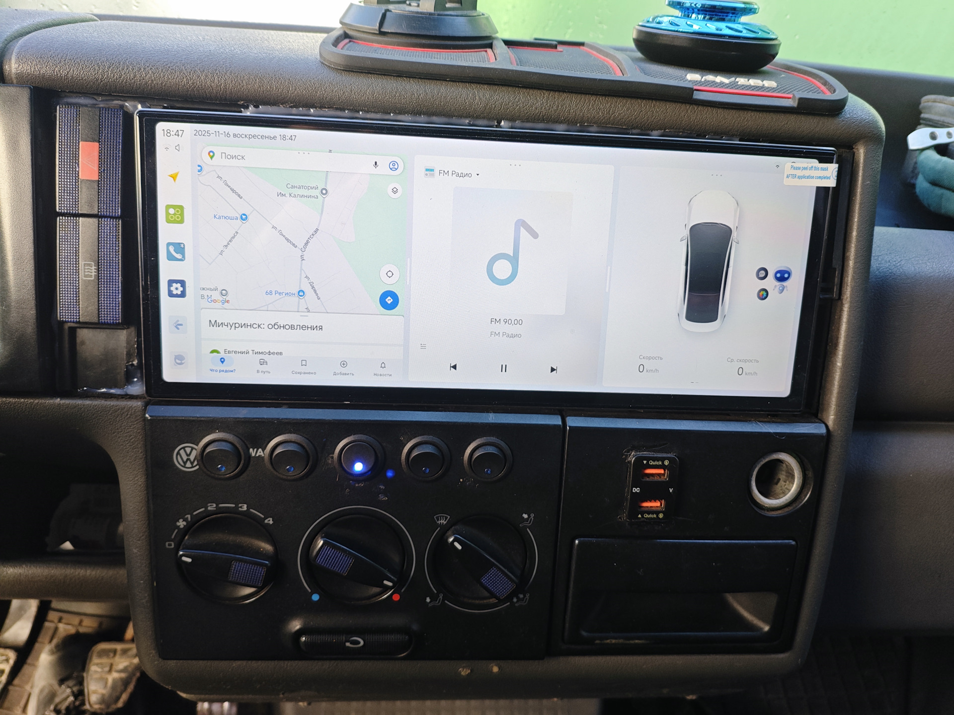

Всем привет. Перерыл весь интернет, но так ничего и не нашёл по этой теме. С валдбериз была заказана магнитола
Магнитола для автомобиля 7 дюймов 2din android ROADEO
www.wildberries.ru/catalo…etail.aspx?size=628935693
Все думал, как ее туда вставить красиво, и случайно на озоне попадается
Переходная рамка 2 DIN для установки магнитолы Volkswagen T4 Transporter
ozon.ru/t/fARvIX2
Решил попробовать, что из этого получится, и в итоге остался доволен результатом.
Осталось установить и подключить камеру заднего вида.
Запчасти на фото: 20250718

Камеру подключили? А то я купил вроде такую же. Но камера не работает. Продавец говорит надо поставить в заводских настройках односторонний реверс. А где это находится молчит
Нет, камеру ещё не ставил, жду фонарь подсветки номера, с креплением под камеру.
diversiy
Что бы заработала камера, нужно заходить в заводские настройки, пин код в моем случае 000000. Там ищите настройки камеры, ставите односторонний реверс и все заработает.
Спасибо уже сделали. А не знаете полосы можно сделать?
Полосы какие имеете ввиду?
Парковочные?
У меня они есть.
Да
Не могу найти где включить
У меня такая же магнитола 7 ка
Маловата будет)
Достаточно. Зато дефлекторы на месте. Не хотелось их убирать. Рамки под такую магнитолу видел на авито.
1J0 819 157 Черная рамка кондиционера, панель управления отопителем HVAC для Passat B5 Golf 4 Jetta MK4 Bora 2001-2005
ozon.ru/t/rdU1GCv
Но теперь и под магнитолой нужно красиво аккультурить.Ищи рамку от гольфа или пили свою старую
Свою не хочется пилить, жалко. Попробую поискать.
Я свою распилил …
