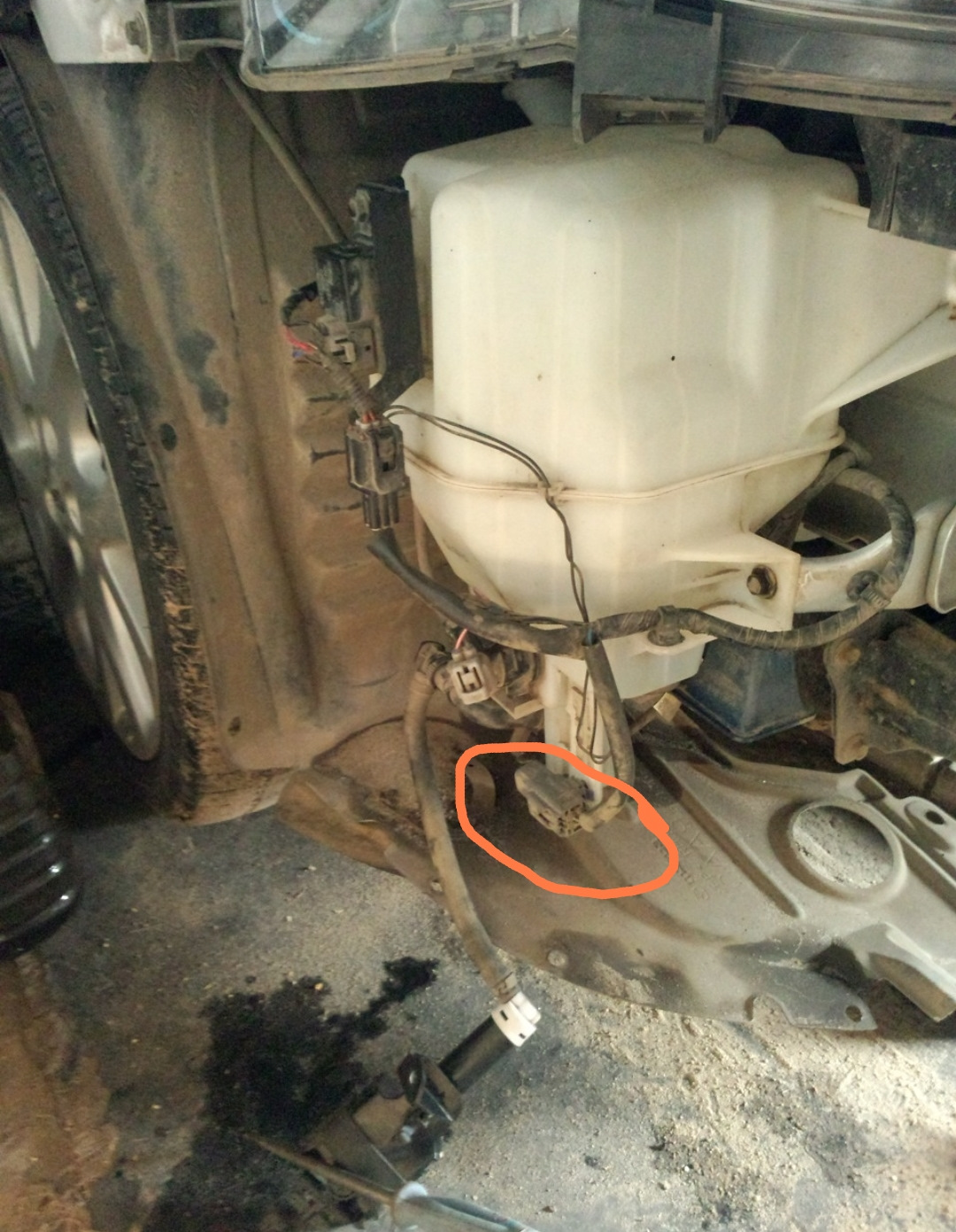

При покупке, старый хозяин сказал, что омыватель фар отключен. Я решил запариться и узнать как он это сделал. Оказалось все не так уж просто(нет бы просто вытащить предохранитель).
Почистил разъем вставил на место подключил сам омыватель на прямую для проверки, а он отказывается работать (Моторчик не гудит …(. Подскажите что может быть и как исправить? Как можно еще проверить?
Снял моторчик, почистил разъемы и клеммы, проверил на прямую от аккумулятора — работает. Поставить на место не удалось, пришлось снять бачок омывателя. Вставили моторчик, почистил клеммы в реле и попробовали опять на прямую от аккумулятора. Поставил все на место, переткнул предохранитель. Из салона все завелось. Омыватель стал работать. Поставил на места форсунки, переделав малость трубки подходящие к ним(они в некоторых местах сгнили и порвались). Осталось найти левую форсунку, у нее крепление сломано было.

Подскажите кто знает за что отвечает этот разъём и куда дальше идут провода от него у меня после аварии оборван четыре провода висит?
Омыватель крепится к фаре?
К бамперу
У меня тоже 3 разъем болтается!
Я думаю это для универсалов и хэтчбеков на привод моторчика омывателя заднего стекла!
Тоже была такая мысль)
смотри проводку, была такая проблема, мастер проводку восстановил и всё гуд.
Этот разъем случаем не на ПТФ идет?
Незнаю. Может так и есть. Но у меня стоит ксенон — совсем другое все.
Думается мне у тебя моторчик сдох. На мазда6 клубе есть тема, ищи. В двух словах там проводок отгнивает!
у меня разъём 3 тоже болтается просто так)
Для начала, думаю, нужно проверить предохранитель. Если он в порядке, посмотреть, подаётся ли напряжение на моторчик с разъёма. Как активировал омыватель?
Включил свет и много раз включал омывалку лобового стекла. А как правильно нужно?
Ну, примерно так и нужно. Омыватель срабатывает каждый пятый цикл омывания лобовухи.
ещё должен срабатывать от двойного нажатия на омыватель-во всяком случая у меня ТАК
